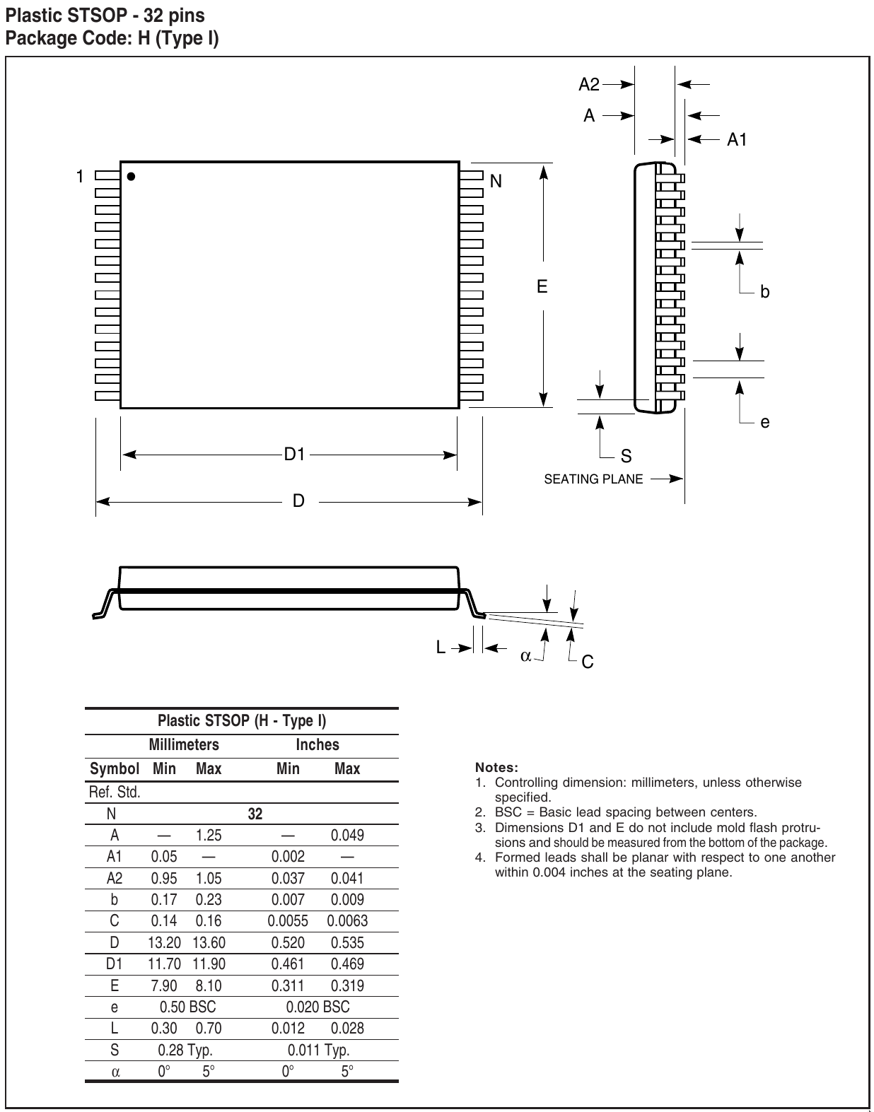

ich habe hier ein SMD-Bauteil in sTSOP-32-Format (von Digikey auch LFSOP
genannt).
Kicad kennt das Gehäuse nicht, also wollte ich das selbst erstellen
(jemand eine bessere Idee?).
Das Gehäuse selbst ist klar, aber wie müssen denn die Pads für die
Beinchen aussehen - Größe, Länge, Abstand zum Gehäuse?
Ich hab die Maße vom Datenblatt mal angehängt.
Kennt jemand einen Gehäuse-Generator für Kicad?  Ich kenne nur
http://kicad.rohrbacher.net/quickmod.php, aber der kann das auch nicht.

Es wird in nahezu jedem Datenblatt ein Footprint empfohlen, diesen
einfach abzeichnen.
Link zum kompletten Datenblatt bitte.
Falls es für Handlöten ist, dann die Pads (je nach persönlichen
Vorlieben) noch ein Stück heraus verlängern.

Langt doch.
Auf Seite 16 Ist eine Zeichnung und eine Tabelle, aus der eine maximale
Breite des Pinnes von 0,23mm (b) angegeben ist, und ein Abstand Mitte
Pin zu Mitte Pin von 0,5mm (e). Wenn Du jetzt z.B. die Pads 0,3 mm Breit
machst, hättest Du immer noch relativ komfortable 0,2mm
Isolationsabstand zwischen den Pads, wenn Du sie in einem Mittenabstand
von 0,5mm anordnest.
Das sollte eigentlich so klappen. Je nach Situation (selber ätzen,
selber verlöten) kannst du mit der breite der Pads noch was spielen.
Aus der Tabelle geht noch die maximale Länge der "Auflagefläche" eines
Pinnes mit 0,7mm hervor (L). Wenn Du den jetzt das Pad nach innen und
nach noch 0,5-1mm länger machst, sollte das auch klappen. Du kannst auch
länger werden. Nach aussen hätte das bei Handverlötung Vorteile, wie
oben schon erwähnt, und vor "Grabsteinen", dass die Oberflächenspannung
des flüssigen Lotes das Bauteil einseitig hochstellt, brauchst Du bei
dem Klotz auch keine Angst haben.
Wenn Du ganz sicher sein willst, und wirklich keine Land pattern
Empfehlung dafür finden kannst, dann orientiere dich an einem, das so
ähnlich ist, wie zum Beispiel TSOP.
Siehe: http://www.ti.com/lit/an/snoa293a/snoa293a.pdf Seite 5. Breite
des Pins hier 0,25 und Pinabstand hier 0,5 mm.
In Etwa die Verhältnisse übernehmen.
