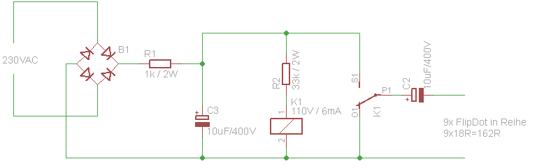

ich möchte einen Flipdot als Anzeige nutzen ob eine 230V-Quelle läuft.
Dabei handelt es sich um einen Generator der in einem Anhänger betrieben
wird und außerhalb dieses Anhängers soll eine 3x3 Matrix mit Flipdots
als Anzeige angebracht werden (für den Tagbetrieb, nachts wird dies eine
LED übernehmen die jedoch nicht sehr hell ist damit diese tagsüber nicht
zu sehr blendet).
Es steht auch noch eine 12V Batterie im Anhänger zur Verfügung die auch
genutzt werden kann.
Meine Frage ist, wie kann ich die Flipdots am einfachsten alle zusammen
schalten bzw. reseten, ohne gleich einen Arduino oder ähnliches zu
nutzen?
Hat da jemand eine Idee? Den Polaritätswechsel zum schalten der Flipdots
wollte ich mit einem L293D machen, jedoch bin ich mir nicht sicher wie
ich aus dem Anschalten des Generators einen Puls generiere der die
Flipdots schaltet, und beim ausschalten des Generators einen zweiten
Impuls generiert der eine umgekehrte Polarität besitzt damit die
Flipdots resetet werden.
Hier der Link zu den Flipdots. Ich habe die AZ54. Diese benötigen einen
Strom von 350mA bei 1 ms Pulsdauer.
https://flipdots.com/wp-content/uploads/2016/10/electromagnetic_status_indicators.pdf
Vielen Dank im Voraus
René

#5422301
@René Eichholz (Gast)
>wird
Ist das so sinnvoll? Was spricht gegen eine einfache LED-Lampe? Da muss
man nix tricksen und dekodieren, einfach an die 230V und fertig.
>zu sehr blendet).
Nimm eine Rundumleuchte, die fällt auch am Tag durch die Drehung auf.
>nutzen?
Man könnte es mit einem 110VDC Relais, Gleichrichter und Pufferelko was
machen. Die 9 Dinger kann man in Reihe schalten. Siehe Anhang.
Dies habe ich auch überlegt und ist auch die Rückfalllösung. Der Fahrer
soll aber nicht geblendet werden und daher haben wir uns momentan so
entschieden. Mir ist bewusst, dass man die LED mit einer Photodiode
nachts ausschalten kann.
Das ist eine gute Idee. Werde schauen ob es praktikabel ist.
