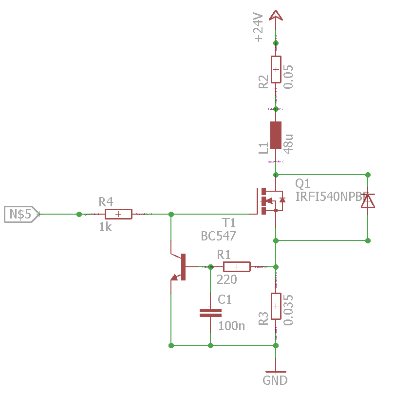

Ich möchte gerne eine Strombegrenzung für einen 20A 24V DC Motor
bauen. Die Ansteuerung erfolgt per PWM. Ich habe da mal was
zusammengebaut, dass ich an einem 12V 2A Motor erfolgreich getestet habe
und möchte das Konzept nun für meinen 20A 24V Motor übernehmen.
Normalerweise verwendet man ja noch eine Hysterese um der Instabilität
entgegenzuwirken, die Induktivität ist ja bereits vom Motor groß genug
gegeben. Bei meinem kleinen Motor hatte ich keine Stabilitätsprobleme,
könnte das aber evtl. bei einem grösseren Motor auftreten?
Gruss DrElko
So nicht.
Schon mal gut.
>Ich habe da mal was
Besser nicht.
Mach es richtig. Nimm einen richtigen Komparator, um bei Überstrom den
PWM.Zyklus zu unterbrechen. Für Schrittmotoren nimmt man einen L297, für
DC-Motoren gibt es ähnliche ICs, hab aber im Moment keinen parat.
Das was du machst ist schlecht, denn du treibst den MOSFET in den
Linearbetrieb. Ganz schlechte Idee. Ausserdem ist dein Tiefpass arg
niederfrequent. 22us Zeitkonstante sind viel zuviel! Die muss eher bei
1-10% der PWM-Periode liegen.

Dein MOSFET wird nicht stabil genug sein, die 240 Watt zu verheizen.
Vergiss den Ansatz, den MOSEFT in die lineare Region runterzubremsen.
Beende den PWM Zyklus sofort (in unter 1us), wenn der Strom zu hoch
wird.

Du brauchst keinen digitalen Regler, du brauchst ein simples MonoFlop.
Das Überstromsignal triggert es und schaltet damit den MOSFET einige
Zeit aus.
Natürlich ist es besonders schön, wenn das Teil bereits einen
empfindlichen Komparatoreingang niedriger Spannung hat, damit es direkt
am shunt messen kann, und genau Ausgangsleistung um gleich den MOSFET zu
schalten.
MIC5020 oder IR2121 oder wenn man PWM-Erzeugung gleich mitmachen will
UC3843, TL497, man muss sie ja nicht benutzen um eine Spannung zu
regeln.

Genau das machen die genannten ICs.

Danke, dann nehme ich den IR2121. Die Treshold Spannung ist 230mV und um
bei 17.9A abzuschalten muss ich also einen 0.0128 Ohm Shunt haben. Dann
könnte ich z.B 8xHochlastwiderstand 2W a 0.1 Ohm parallel nehmen? Habe
bei Reichelt keinen Hochlastwiderstand unter 0.1 Ohm gefunden, daher
müssen es wohl 8 Stück a 0.1 ohm sein.
Gruss DrElko
