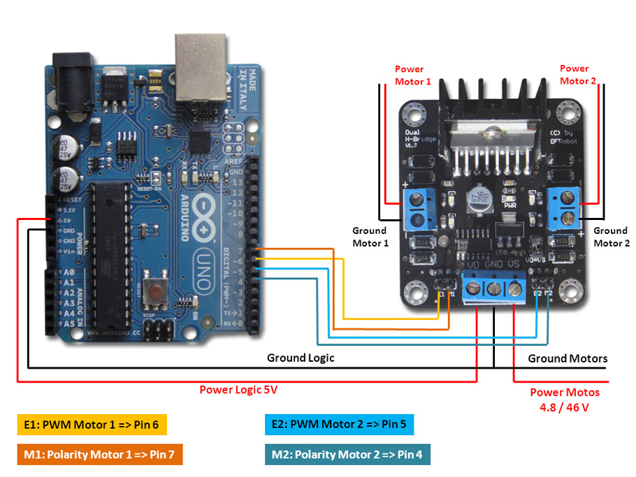

Markus H. schrieb: > Der einfache Aufbau sieht vor, dass ich mittels Potentiometer und > Controller die Rotationsgeschwindigkeit eines DC eMotor steuere. Wie steuerst du den Motor an? Mit Relais ist nicht die beste Lösung, und auch kaum Zeitgemäß. Einfach ist weiterhin die Lösung mit uC und zB. L298 Motortreiber. Die Leistung stellst du dann mit PWM ein und die Richtung mit einem TTL-Signal. Beispiele dazu gibt es genug im Web. Auch hier der Forum wird dir bestimmt weiterhelfen..... Der L298 kann 2 Motoren ansteueren. Solltest du mehr Strom brauchen (bis zu 5A) dann kann man die Steuereingänge und Motorausgänge paralellschalten. Ich verwende in mehreren projekten den L298 so! (12V, 4,2A DC Motoren steuere ich an) Löten und Platinebasteln musst du auch nicht, es gibt genug Kaufquellen für L298-Motorshields ;-) zB. http://www.ebay.de/itm/Motortreiber-L298N-Dual-H-Brucke-Motor-Treiber-STL298N-Driver-fur-Arduino-/201445486277?hash=item2ee7162ec5:g:2VwAAOSw9IpX0IkE
