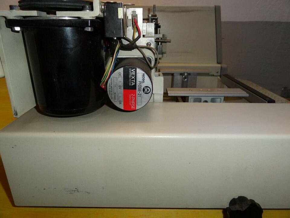

Bei dem gezeigten Motor handelt es sich um einen Schrittmotor. Da
Schrittmotoren im Normalfall Strom geregelt verbaut werden sagt die
Spannung nicht viel über die Steuerung aus. Handelsübliche Steuerungen
arbeiten mit Spannungen von 12-48V, auch wenn der Motor "nur" 1-2V
Spulenspannung hat. Dies erlaubt es dem Motortreiber den Motorstrom
schneller umzupolen, und so lässt sich ein sehr viel höheres Drehmoment
erreichen. Weniger Motorspannung und mehr Treiberdspannung ist also in
der Regel besser fürs Drehmoment und die maximale Drehzahl.
Zur Ansteuerung gibt es dutzende verschiedene Treiberbausteine von
günstig bis teuer, aber bitte lass die Finger von der L297 & L298 Kombi
und nimm etwas modernes wie einen TB6600, A4988 oder einen Trinamic. Du
brauchst ausserdem irgend eine Steuerung für die Positionierung. Ob du
dabei z.B einen PC mit Parallelport für MACH3 oder LinuxCNC, einen
Arduino mit GRBL oder Marlin oder gleich irgend etwas selbst gebautes
verwenden muss hängt einzig und allein von deinem geplanten
Verwendungszweck ab.
Ein gutes Nachschlagewerk für alles was mit Schrittmotoren zu tun hat
ist: http://www.schrittmotor-blog.de/
besonders:
http://www.schrittmotor-blog.de/die-sache-mit-der-spannung/

Es handelt sich um eine alte Graviermaschine, ist halt soweit schon CNC
aber eben keine Verarbeitung von Freiform und Grafiken.
Wenn man mir jetzt eine komplette, kostengünstige Steuerung empfehlen
kann, die darauf Plug and Play passt und inklusive Software wäre....
Das wäre das was ich mir dann zu Weihnachten wünsche.

Schau mal ob Estlcam was für dich ist. Als Hardware ne
Arduino-Steuerung.
Und bei  1,5A Spulenstrom reicht auch noch ein A4988 möglicherweise aus.
#6170247
Als einfache Steuerung kann ich dir ein Arduino UNO mit A4988 CNC Shield
und 3 A4988 Treibermodulen empfehlen. Als Software GRBL (Open Source)
oder alternativ Estelcam (Proprietär). Das wäre die kostengünstigste
Variante. Alternativ gibt es auch von verschiedenen Anbietern fertige
Lösungen wie eben Estelcam. Zusätzlich gibt es auch Treiberboards die
sich an die Druckerschnittstelle eines älteren PCs anschliessen lassen,
und mit LinuxCNC oder Mach3 laufen. Diese Lösung hat den grössten
Funktionsumfang, und ist vermutlich auch am weitesten verbreitet.
Komplett Plug & Play ist aber keine der Lösungen, da du verschiedene
Maschinenparameter richtig konfigurieren musst, dass das Ganze
zufriedenstellend funktioniert. Thema Schrittverluste, Mikroschritt,
Schrittauflößung, Feedrate, Homing,... Wie ist den die aktuelle
Steuerung aufgebaut? Eventuell mit Foto. Vielleicht lässt sie sich ja an
eine der oben genannten Optionen adaptieren.

OP #6190054
inzwischen ist meine Graviermaschine eingetroffen.
Ich habe jetzt dieses Ebay Angebot gefunden
https://www.ebay.de/itm/4-Axis-100K-USB-CNC-MK2-Motion-Controller-Interface-Board-CNCUSB-Breakout-Board/202294428603
Der verarbeitet laut Beschreibung HPGL direkt. Hätte den Vorteil das ich
direkt von Artcut, mein Plotter Programm mit dem ich gut zurecht komme,
die Graviermaschine ansteuern könnte.
Ohne Umweg über Mach3 mit HPGL Konverter.
Dazu habe ich den TB6600 Treiber im Auge, davon 3 Stück
https://www.ebay.de/itm/TB6600-Driver-Single-Axis-4A-Controller-9-42VDC-for-Stepper-Motor-NEMA16-17-23/202417534871?hash=item2f21067797:m:m-Vl_2iP8NN4hJLUiToImvA
Dann sollte doch damit die Ansteuerung der vorhandenen Schrittmotoren
machbar sein?
Oder ist da ein Denkfehler drin, der mir die Suppe versalzt?
