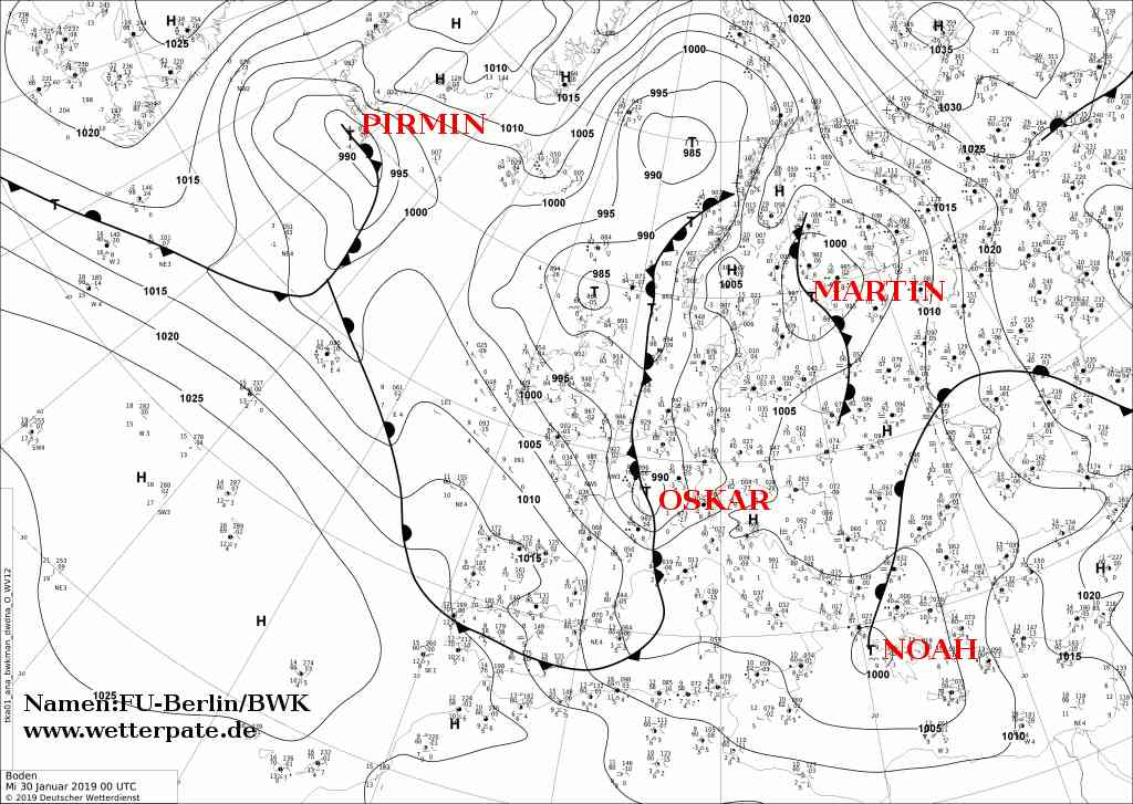

Bedenke, dass sich der Luftdruck bei einer Temperaturänderung um nur 1°C
schon um etwa 0,3% ändert und auch durch das Wetter regelmäßig
Luftdruckschwankungen von 3% oder mehr auftreten.
Das pfeift dann wirklich durch die Ritzen von deinem Topf. ;-)
