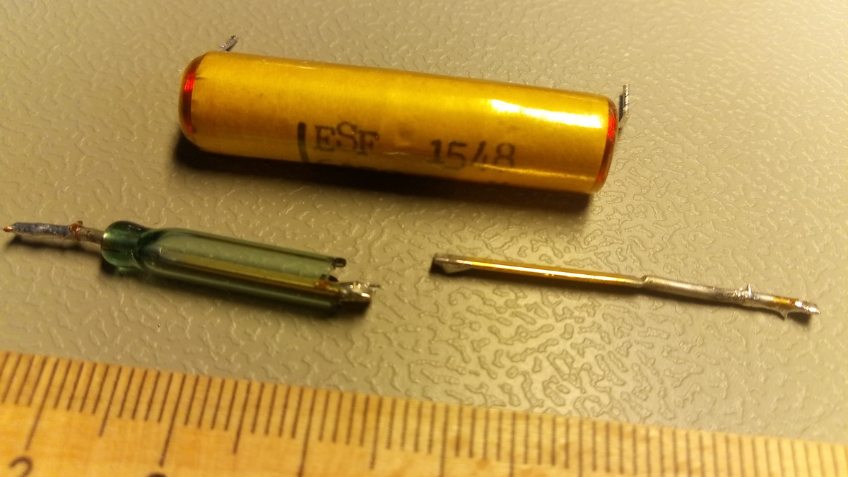

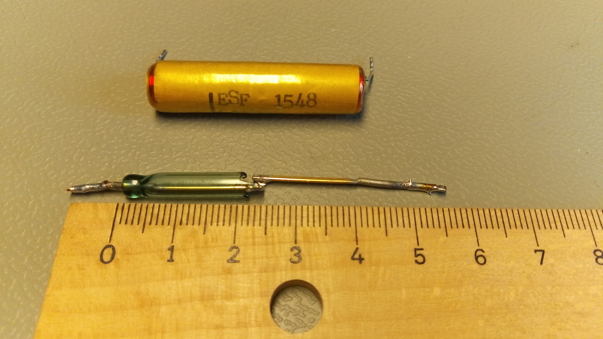

Ich habe ein mittelgroßes Problem. Ich habe hier ein altes Nordmende
Digital-Multimeter bei dem ein Reedrelais für die Bereichsumschaltung
1000V defekt ist. (Siehe Bild)
Ich habe jetzt schon überall gesucht ob ich ein Ersatzkontakt beschaffen
kann. Dabei habe ich bei den üblichen Verdächtigen gesucht (eBay,
Conrad, Reichelt, Mouser, tme usw.) nur ich finde absolut nichts.
Die Krux an der Sache ist, dass es sich um ein Öffner handelt. Scheinbar
ist das äußerst selten. Schließer gibt es da wesentlich öfter. Der
Glaskörper ist 50mm x 5mm.
Kennt jemand eventuell noch eine Bezugsquelle wo ich sowas organisieren
kann oder hat vielleicht noch jemand so etwas herumliegen?
Das einzige was ich überhaupt gefunden habe war bei AliExpress
allerdings nur in einer Mindestabnahmemenge von 1500 Stück. Das ist ein
bisschen mit dem Schinken nach der Wurst geworfen.

Gerald K. schrieb:
> Dieser Kontakt besitzt Form B (Öffner):
https://www.mouser.at/ProductDetail/MEDER-electronic-Standex/H24-1B83?qs=sGAEpiMZZMuJc9I8Ed1ELBPAGy1L%252BslQ
Diese Relais habe ich auch schon bei Reichelt gefunden. Sie passen aber
nicht rein auf Grund ihrer Bauform da es an der Stelle sehr eng zugeht.
Außerdem sind sie für 10kV spezifiziert und haben halt dementsprechend
einen opulenten Preis. Soviel ist ja der alte Schinken nicht mehr wert.
C.S. schrieb:
> Pollin hat Reed Öffner auf einer Platine, könnte man auslösten.
> Warum keinen Wechsler nehmen?
Ja Öffner in den kleinen Bauformen gibt es ja allerdings haben die eine
maximale Spannungsfestigkeit von 170 bis 250V. Das ist mir ein bisschen
knapp. Dachte halt es lässt sich ein Original irgendwo auftreiben
lassen.
Eine Variante wäre noch die Ansteuerung zu negieren und einen Schließer
einzusetzen. Wollte es halt gerne im Originalzustand behalten.

OP #6250237
Magnus M. schrieb:
> Könnte es sein dass in der Erregerspule bereits ein passender
> Permanentmagnet eingearbeitet ist?
Nein es ist kein Permanentmagnet in der Spule integriert.
Joachim B. schrieb:
> wobei mir unklar ist was da geschaltet wird mit 1000V und du die
> brauchst wenn du nicht an 1000V misst
Wenn das Messgerät auf den 1000V Messbereich schaltet liegt am Relais
eine Spannung von ca. 900V an. Von daher macht das schon Sinn. Wer sagt
das ich nicht bis 1000V Messe?
Ich sehe schon, dass es schwierig ist so ein Teil zu beschaffen. Lange
Rede kurzer Sinn ich werde wohl einen Schließer nehmen und das
Ansteuersignal invertieren.
Danke für eure Mühen.
