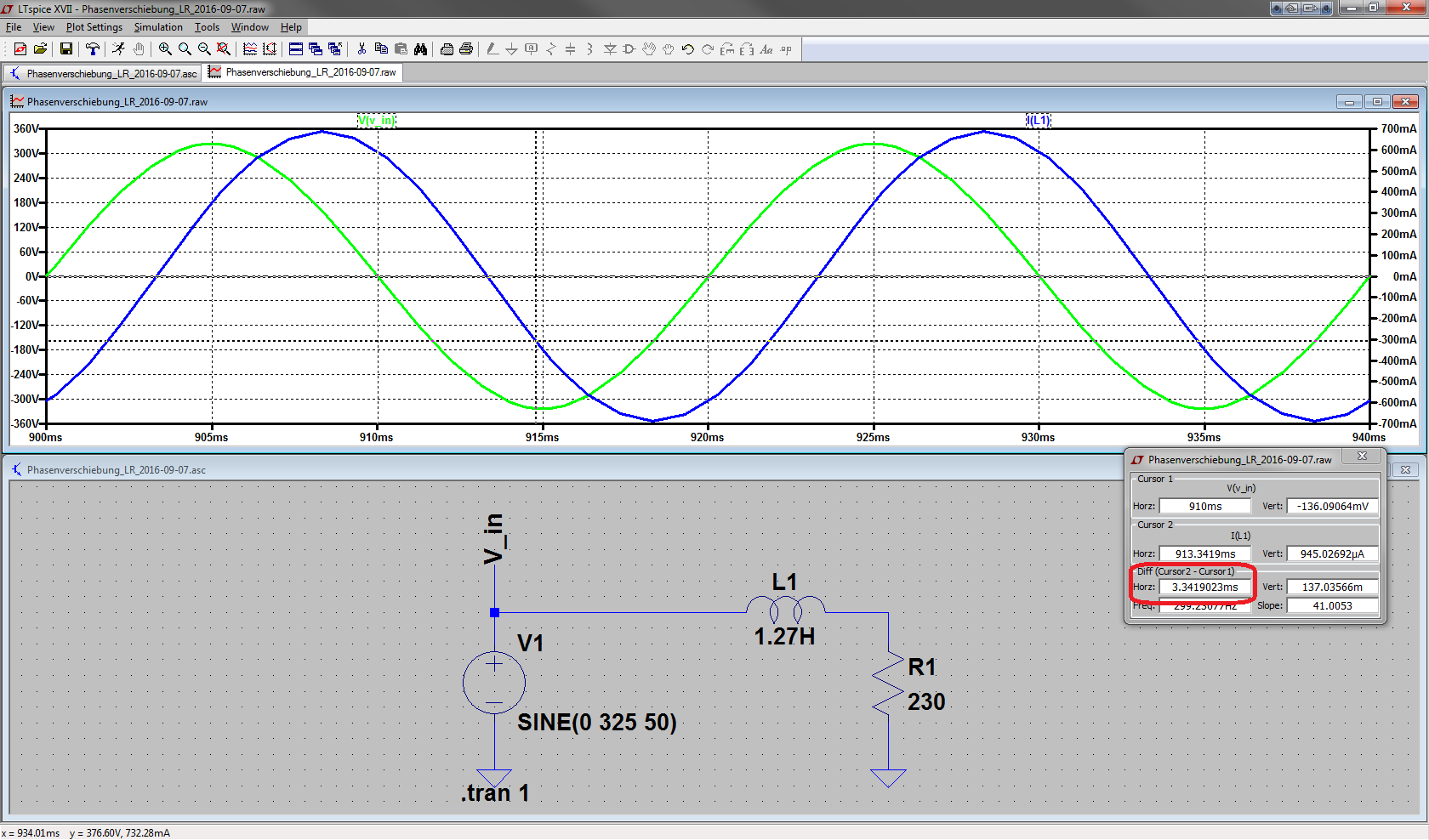

Nachtrag.
Übrigens, kann man solche Aufgaben, nachdem man sie gerechnet hat auch
ganz gut mit einer Simulation überprüfen, z.B. mit LTSpice.
Im Anhang sieht man die beiden Nulldurchgänge zwischen Quellenspannung
und dem Spulenstrom. Der zeitliche Abstand zwischen diesen
Nulldurchgängen beträgt hier rund 3,34 ms. Auf 20 ms normiert
(Periodendauer bei 50 Hz) und 360° erweitert ergibt das eine
Phasenverschiebung von 60° wie in der Aufgabenstellung gefordert.
