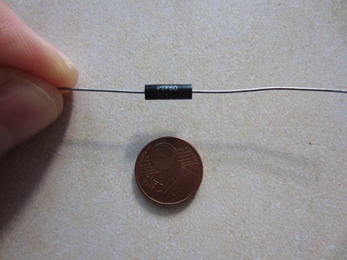

Hi, ich habe hier eine Art Diode, ohne Strich, HMD. Beschriftung: PTF60 20K0 A T13 7830 Was kann das sein? Danke. Gruß Hannes

Foto mit Maßstab?
#5949939
Ich hoffe man kanns erkennen. Gruß H
#5949943
Ich tippe auf Präzisions NTC/PTC. 7830 - ist das ein Date-Code? Wenn ja ist das Ding wohl verdammt alt. Ich nehme an, einen Schaltplan bzw. eine Schaltung wo das Ding eingebaut war, gibts nicht dazu?

F. F. schrieb: > Transistortester. Was soll er denn ins dritte Loch stecken? Evtl. eine PT Sicherung? Allerdings habe ich solch eine Bauform nicht gefunden, die bedrahteten mit so einer Form sind alle aus Glas. https://www.fusesunlimited.com/products/ptfuse

Das ist einfach nur ein Widerstand mit 20K. Und vermutlich sogar schon RoHS-konform. Die Bauform sieht in der Tat uralt aus, ist es aber nicht.

Vermute ebenfalls Widerstand, habe hier Vitrohm Widerstände mit geringem TK, die schauen genauso aus. Stefanus F. schrieb: > Was soll er denn ins dritte Loch stecken? Hast du den überhaupt schon einmal benutzt? Der Vorteil dabei, der TT zeigt dir an, ob es eine Spule oder ein Widerstand ist. Hannes schrieb: > ich habe hier... Da mach ich keinen Thread auf, sondern schmeiße es weg!

Paule, Bademeister schrieb: > Das ist einfach nur ein Widerstand mit 20K. Und vermutlich sogar schon > RoHS-konform. > Die Bauform sieht in der Tat uralt aus, ist es aber nicht. Der stammt aber recht sicher aus 1978, Dale PTF model, value, tol., T.C., date PTF60 20K0 A T13 7830 A: +/- 0.05% T13: 0 +/-10PPM/°C
#5950572
1978 schrieb: > Dale PTF In der Tat, und die gibts noch heute: http://www.vishay.com/resistors-fixed/list/product-31019/
