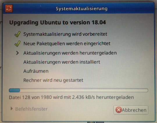

heute vormittag mein altes ThinkPad T60 aus dem Schrank geholt, weil auf dem Ding noch div. Daten rumliegen. Ubuntu gestartet, es meldet sich gleich die Aktualisierungsverwaltung. Also erst mal die Aktualisierung laufen lassen. Unmittelbar danach sehe ich den Dialog, neue Ubuntu-Version (18.4 LTS) sei verfügbar. Also auch dieses Update gestartet (16.4 LTS auf 18.4 LTS).
Nachdem das Update problemlos durchgelaufen ist und das Notebook automatisch neu bootete, sehe ich den Dialog: Neue Version 20.4 LTS verfügbar, siehe Bild. Hier habe ich erst mal abgebrochen, denn eigentlich wollte ich nur mal eben eine Datei finden ...

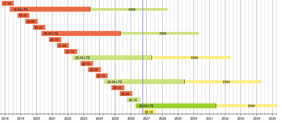

Und Google meldet, nach 20.4 LTS kommt 22.4 LTS, dann 24.4 LTS ...
Kann man sich auch so denken, wenn man weiß, dass die Versionsnummern dem Jahr und Monat des Erscheinens entsprechen und alle zwei Jahre im April eine LTS-Version rauskommt.

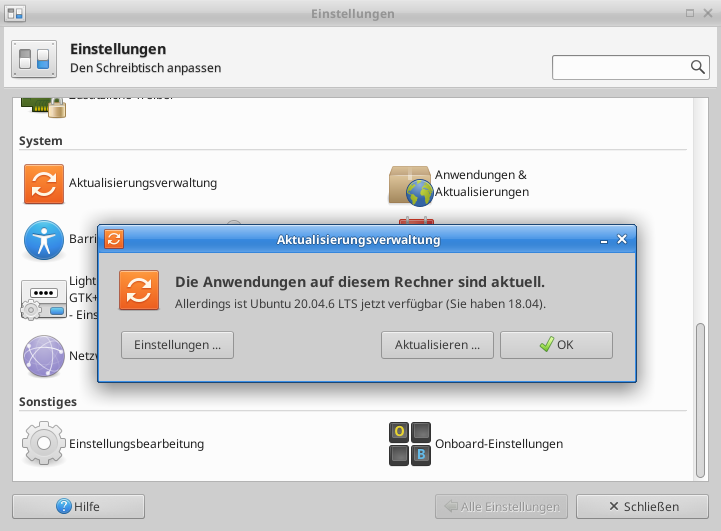

Dann lass ich mal vorerst das Update auf die Version 20.04.6 LTS (und auf 22.04 und 24.04). War sowieso etwas leichtsinnig von mir, das Update auf die Version 18.04.1 LTS ganz ohne Netz unterm Trapez durchzuführen. Man muss das Glück nicht unnötig herausfordern.
Ich mach eine komplette Kopie der Festplatte/SSD mittels Clonezilla auf eine , nur dafür genutzte externe Festplatte. Bei mir ist zwar nur Linux installiert, aber ob da nur 1 Betriebssystem oder 3 drauf sind interessiert mit der Methode nicht.
Man kann aber auch bei der bestehenden Version bleiben und den Support auf 10 Jahre verlängern, wenn man zufrieden ist. Privat ist das kostenlos: https://wiki.ubuntuusers.de/Ubuntu_Pro/

Fazit:
Zieh dein System min. auf 22.04 LTS hoch!
Da hast du jetzt noch knapp 1 Jahr Support.
Besser wäre es, bei der Gelegenheit auch noch die 24.04 LTS mitzunehmen.

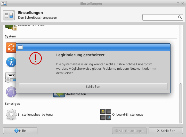

Heute war ein guter Tag, dies zu tun. Das Clonen mittels Clonezilla auf eine alte HDD klappte im ersten Anlauf und beide Systeme (Win+Ubuntu) laufen wie gewohnt.
Allerdings sehe ich dann statt des Updates auf 20.04.6 eine Fehlermeldung (Bild 2).
Temporäres Problem, weil heute Feiertag ist?
Das Problem ist permanent und sitzt vor dem Bildschirm.
Um es kurz zu machen: Du hast es seit langer Zeit versäumt, Dein System zu aktualisieren. Jetzt hast Du ein Problem, da die Zwischenversion 20.04 nun auch nicht mehr unterstützt wird. Man kann sowas manuell lösen, mit Klickibunti ist es jetzt aber erstmal vorbei.
Das hast Du also gründlichst verkackt. Wenn Du die von Dir angehängten Meldungen zum ersten Mal gesehen hast, ist das nur ein weiterer Beweis dafür, daß Du Dir viel zu wenig Zeit für die Pflege des Systems nimmst. Ich hoffe, daß Dir das in Zukunft eine Lehre sein wird.
Anbei der aktuelle Stand der Versionen aus Wikipedia.
Vermutlich gibt es den Fehler, weil bei Ubuntu die Pakete/Quellen in anderen Verzeichnissen auf den Servern liegen. Auch die key-ring Zertifikate scheinen nicht zu passen.

Allerdings ist die 20.04 ist nun schon sehr alt.
Schlimmer noch: der TO ist sogar noch auf 18.04, und Upgrades über mehrere Versionen hinweg sind meistens keine gute Idee. Um auf eine Systemversion zu kommen, die heute noch unterstützt wird, müßte der TO seine Installation also von 18.04 auf 20.04 bringen, und die dann auf 22.04. Dumm nur: die 20.04 wird gar nicht mehr unterstützt und nicht unter ihren ursprünglichen Paketrepositories ausgereicht, darüber hinaus läuft auch die 22.04 bereits im Juni nächsten Jahres aus.

Nach der Grafik auf Wikipedia, basierend auf Angaben von Ubuntu, kann
die 18.04er bis ins Frühjahr 2028 weiter genutzt werden.
Wenn man die kostenpflichtige Extended Security Maintenance (ESM) von Ubuntu kauft. Lüg doch die Leute hier nicht an.

Am 18.07.2025 (1. Beitrag) konnte ich erfolgreich ein Update von 16.4
LTS auf 18.4 LTS durchführen. Danach sehe ich laufend den Hinweis, dass
die Version 20.4 LTS verfügbar sei. Als ich dann nach ca. einem Jahr auf
Aktualisieren klicke, sehe ich die Arschkarte.
Du ignorierst diese Meldung also bereits seit rund einem Jahr. Derartige Meldungen unter Linux haben fast immer einen tieferen Sinn. Es ist keine gute Idee, sie zu ignorieren.
Und statt "Ätschebätsch - zu spät" in die Fehlermeldung zu schreiben,
schreibt man was von Problemen mit dem Netzwerk oder dem Server. Was
soll denn das, wieso bietet man mir ein Update an, das nicht
durchführbar ist?
Die Fehlermeldung ist korrekt. Die Dateien von Ubuntu 20.04 LTS wurden nach dem Ende des Supports ins Archiv verschoben, und sind deswegen nicht mehr an jenem Ort auf dem Server verfügbar, wo die Software sie erwartet.
Extended Security Maintenance (ESM): Available via Ubuntu Pro, which extends security patches through April 2028. It is free for personal use on up to 5 machines.
durchführbar ist?
Das "Problem mit dem Netzwerk..." ist ja gar nicht so falsch. Man muß sich halt mal überlegen, wie so ein Update abläuft. Beim Update guckt er in die sources.list um die URL mit den Updates zu ermitteln. Bei einer abgelaufenen Version stimmt die URL aber nicht mehr, weil die Daten ins Archiv verschoben wurden. Deshalb muß man in der Datei die URL's anpassen oder erweitern, aber darauf wurde ja schon mehrfach hingewiesen.
Die freie ESM-Variante kostet Deine Daten. Wieder gelogen.

Mittlerweile wurde glaub ich auch die 32bit Version abgeschafft, und manchmal werden auch bei 64bit die Minimalanforderungen der CPU erhöht. Der Linux Kernel entfernt letztens auch immer wie mehr ältere Treiber. Also jenachdem, wie alt dein Teil ist, kann es schon sein, dass es nicht mehr unterstützt wird.
Wer sowas rechtzeitig angeht, ist unsterblich. Ganz einfach.
Zumindest sehe ich nicht, das sich der TO sorgen muesste, wegen
unflaetiger Kommentare im Netz, wenn er bei Ubuntu fuer die ESM einen
Account aufmachen muesste.
Gar kein Problem. Solange du deinen Laptop nicht direkt ans Internet hängen willst, gibt es keine Notwendigkeit das Betriebssystem zu upgraden. Und wenn da derzeit Ubuntu 18.xx drauf ist, würde ich im Fall des Falles den Rechner gleich mit Ubuntu 26.xx neu installieren.
Der Ubuntu Installer sieht ein direktes (pseudo-automatisches [2]) Upgrade immer nur auf die nächste LTS Version vor. Du müßtest also von 18.xx auf 20.xx, dann auf 22.xx, auf 24.xx und letztendlich auf 26.xx upgraden. Also 4 Mal die Prozedur durchlaufen. Jedes Mal mit dem Download aller Pakete und der Chance, daß beim Upgrade irgendwas schief geht. Das wäre mir zu heikel und zuviel Aufwand. In deinem Fall kann es durchaus sein, daß die Mirrors für 20.xx schon gar nicht mehr existieren.
[1] "do-release-upgrade" sollte den Job eigentlich tun. Trotzdem geht das manchmal mal mehr, mal weniger subtil in die Hose. Ich habe so z.B. mal 4 Server für die Firma von 20.xx auf 24.xx upgraded. Die waren ursprünglich mal identisch installiert worden. Nach dem Upgrade verhält sich einer subtil anders.

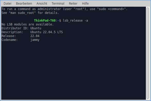

Wollte mal sehen, ob die 20.04 LTS überhaupt auf meinem Notebook läuft. Also auf einem weiteren Medium als Single-Boot installiert und anschließend auf die angebotene 22.04 LTS aktualisiert. Firefox ist nun die Version 157.01. Rein technisch könnte man das Gerät also im Internet weiter nutzen.
Was aber eben nicht gefällt: Das Terminal startet mit einer neuen Meldung, die ich nach 10 Jahren nun nicht wirklich jedes mal lesen muss. Die Google KI bietet eine Lösung an, wie man diese Meldung weg bekommt. Kann das Kommando mal jemand von den Profis verifizieren, die Vorgehensweise erscheint mir etwas seltsam. Wo schreibt das z.B. hin?

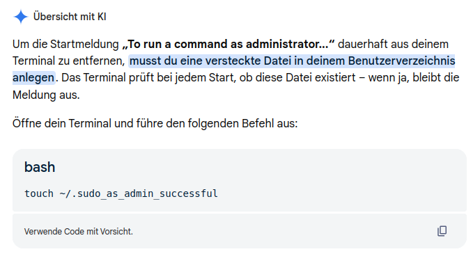

Die Meldung kenne ich unter Debian nicht. Zu mindestens kann ich mich nicht daran erinnern, die gezeigt bekommen zu haben. In meinem $HOME gibt es aber die Datei .sudo_as_admin_successful . Ist eine leere Datei:
Was erscheint daran seltsam? Das ist eigentlich unterstes Grundlagenwissen:
touch „berührt“ eine Datei, sodass die Zugriffszeit geändert wird. Existiert die Datei nicht, legt es sie leer an. ~ ist das Nutzerverzeichnis und der Punkt vor dem Dateinamen bewirkt, dass die Datei beim normalen Auflisten des Verzeichnisinhalts ausgeblendet wird.
Ob das funktioniert, weiß ich nicht – kenne mich mit Buntu nicht aus. Es spricht aber absolut überhaupt gar nichts dagegen, es einfach mal zu probieren – da braucht man keine Minute für.
OT: Textausgaben als Bild zu posten, ist auch nicht unbedingt ideal.
Der Befehl erstellt einfach eine Datei namens .sudo_as_admin_successful in deinem home Verzeichnis.
Ich habe schon lange kein Ubuntu mehr verwendet, daher weiss ich nicht, wie die Meldung dort umgesetzt ist. Könnte was in ~/.bashrc oder ~/.profile drin sein, angelegt/kopiert bei der Benutzererstellung aus /etc/skel/. Oder könnte was in /etc/profile, /etc/profile.d/* oder /etc/bash.bashrc sein.
Jedenfalls, wo auch immer das ist, was die Meldung ausgibt, falls das vorher prüft, ob .sudo_as_admin_successful vorhanden ist oder nicht, könnte das schon funktionieren.
Die Meldung habe ich unter Devuan auch nicht, aber die Datei .sudo_as_admin_successful wird auch bei mir angelegt, wenn ich sudo nutze. Scheint von sudo selbst zu kommen, oder genauerr gesagt, dessen sudoers.so plugin unter /usr/libexec/sudo/.

To run a command as administrator (user "root"), use "sudo <command>".
See "man sudo_root" for details.
EOF
fi
esac
fi
Die besagte Meldung wird also nur angezeigt, wenn:
im Homedirectory des Benutzers keine der Dateien .sudo_as_admin_successful oder .hushlogin vorhanden ist,
der Benutzer zudem einer der Gruppen "admin" oder "sudo" angehört, und
die Datei /usr/bin/sudo sowohl vorhanden, als auch ausführbar ist.
In Ubuntu 26.04 ist dieser Abschnitt nicht mehr vorhanden.
Die Datei .sudo_as_admin_successful wird zwar im Übrigen automatisch im Homedirectory des Benutzers angelegt, wenn der Benutzer sudo(8) einmal erfolgreich ausgeführt hat, aber nur von der C-Implementierung von sudo(8). Die Rust-Implementierung (sudo-rs) von sudo(8) hat sich dagegen entschieden, diesen Mechanismus zu verwenden. Wer nun auf einem alten System (< 26.04) auf sudo-rs umstellt, bevor alle dazu berechtigten Benutzer sudo(8) erfolgreich verwendet haben und dadurch die .sudo_as_admin_successful in ihrem Homedirectory erstellt worden ist, konfrontiert sie bei jedem Shell-Startup mit der genannten Meldung.
offenbar wird die Datei angelegt, wenn man das erste mal sudo benutzt hat.
In der Tat, so ist es. Im Nachhinein macht das sogar Sinn. Ich war mir allerdings sicher, sudo bereits ausgeführt zu haben. Habe ich dann wohl doch nicht, zumindest nicht erfolgreich.
Warum nimmst Du für eine Neuinstallation nicht die aktuelle Version
26.04.1 LTS?
Hatte ich ursprünglich auch vor. Die KI warnt jedoch, dass es seit der 26.04.01 LTS extrem verschärfte Systemanforderungen gäbe, das T60 würde mit seinen 3 GB RAM in die Knie gehen. Laut KI würde das T60 bereits bei der Version 24.04 an seiner Leistungsgrenze laufen. Deshalb ist auch bei der 22.04 Schluss mit aktualisieren.
Für die Kontrolle sollte man das natürlich auch noch wissen.
Wenn Du diese versteckten Dateien trotzdem sehen willst, kannst Du im Dateimanager die entsprechende Option aktivieren oder beim ls(1)-Befehl den Schalter "-a" benutzen.
26.04.1 LTS?
Auch die 16.04 hatte bereits eine Empfehlung von 4 GB RAM, ebenso wie die 18.04, 20.04, 22.04 und die 24.04. Für die 26.04 werden allerdings 6 GB RAM empfohlen.
Das gilt allerdings nur für die Hauptdistribution Ubuntu. Leichtgewichtigere Varianten wie Lubuntu und Xubuntu, die standardmäßig den LXDE- oder den XFCE-Desktop benutzen, empfehlen beide auch für Version 26.04 lediglich 2 GB RAM. Allerdings kann jeder dieser Desktops auf jedem Ubuntu installiert und dann beim Login ausgewählt werden.

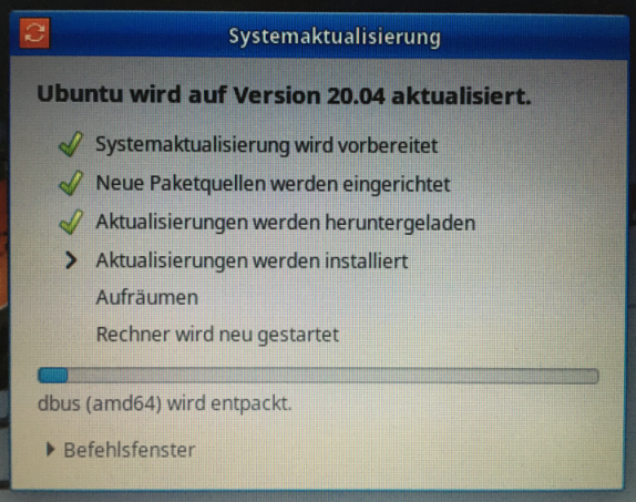

Es existiert noch eine Platte, wo Windows und Ubuntu 16.04 LTS frisch eingerichtet waren. Diese Platte habe ich nie benutzt, sondern mit Clonezilla eine Kopie erstellt und diese Kopie benutzt. Also habe ich diese ursprüngliche Platte auf zwei weitere Platten kopiert und dann im T60 jeweils die grafische Aktualisierung gestartet.
Zuerst wurde die 16.04 LTS umfangreich aktualisiert. Unmittelbar danach wurde dann die Aktualisierung auf 18.04 LTS angeboten. Selbige lief bei beiden Platten erfolgreich und ohne Probleme durch.
Danach wurde die Aktualisierung auf 20.04 LTS angeboten. Und jetzt kommt's: Bei einer der beiden Platten wurde die Aktualisierung auf die 20.04 gestartet (Bild 2), bei der anderen wurde sie mit der bekannten irreführenden Fehlermeldung abgebrochen (Bild 3). Dieses unterschiedliche Verhalten ist jederzeit reproduzierbar. Beide Platten haben wenig Stunden und werden unter CrystalDiskInfo als gut bewertet.
Also den Käse mit "zu spät dran, selber schuld" kann man komplett im Lokus runter spülen. Ebenso den Käse mit den nicht mehr vorhanden Paketquellen. Die Lösungen der KI kann man ebenfalls knicken, weil nur eine Auflistung von Käse. Den wahren Grund wird man nie erfahren.
