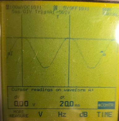

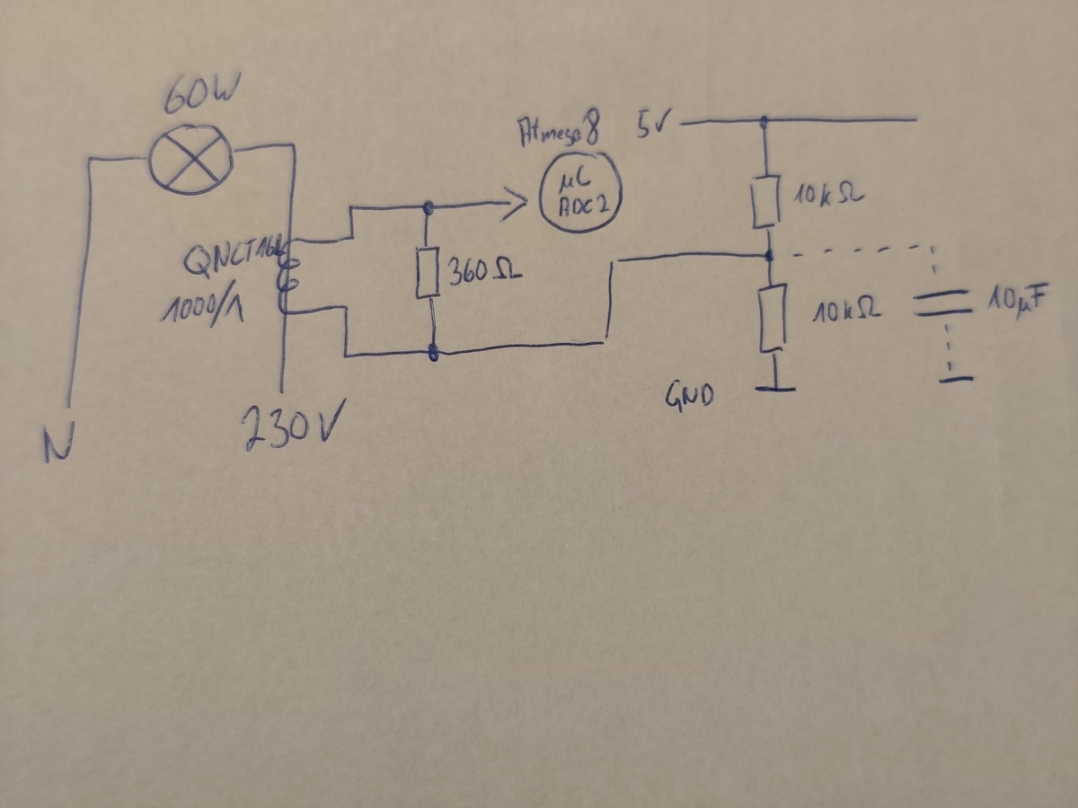

ich möchte den Stromwandler QNCT16L 1000/1 nutzen um Strome in 230V Kreisen zu messen.
Dazu habe ich parallel zum Stromwandler einen Burdenwiderstand von 360Ohm geschaltet.
Das eine Ende vom Burden hängt am µC ADC Eingang und das andere Ende an einem Spannungsteiler mit 10k nach 5V und 10k nach GND. (Siehe 2026-04-19_22.20.32.jpg)

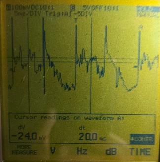

Zu Testzwecken habe ich eine alte Glühbirne mit 60W angeschlossen und Messe mit dem Oszi eine schöne Sinuskurve (siehe SaubererSinus.jpg), wenn am Burden nur Oszi und Stromwandler hängen. Sobald ich entweder den Spannungsteiler und oder den ADC anschließe wird alles komplett verzerrt (siehe verzogen.jpg).
Was mache ich falsch oder wie kann ich die Schaltung verbessern?
Wo hast du dein Oszi genau angeschlossen und wie sieht der Massebezug zu deinem ATmega aus?
Mein Tipp: teile und herrsche! Also nicht alles zusammenbauen und dann erst anfangen zu messen, sondern die Schaltung Schirtt für Schritt in den endgültigen Zustand überführen.
  • Was misst du, wenn du nur den Spannungsteiler am einen Ende des Messwiderstands anschließt?
  • Was misst du, wenn kein Strom durch die Glühlampe fließt?

also schon mit dem Spannungsteiler wird das Signal "hässlich"
mit ADC Verbunden schaut es dann ähnlich "hässlich" aus 2026-04-21_21.08.40_SpannungsteilerUndAdcAnBurden.jpg

Ist "Mit Spannungsteiler" auch "Mit Stromversorgung"?
Hängt dein AVR (Oder nur das Steckbrett mit dem Spannungsteiler) an einem Steckernetzteil oder PC, auch indirekt über RS232 oder USB? Macht es einen Unterschied, ob du den Stromwandler auf der "L" oder "N"-Seite der Netzleitung hast, also Stecker mal umdrehen?
#8040174
Was für ein Netzteil verwendest du? Viele Steckernetzeile und USB-Netzteile haben keinen PE-Anschluß und einen Koppelkondensator zwischen Primär- und Sekundärseite. Denn dann die Masse am Ausgang nicht über eine zusätzliche Leitung geerdet ist, hat man dort hochohmig die Netzspannung drauf, die verschiedenste Effekte haben kann. Verbinde mal die Masse deines netzteils mit Schutzerde, z.B. einem geerden PC-Gehäuse, Wasserrohr oder ähnlich. Oder nimm ein Labornetzteil, die haben diese Probleme nicht bzw. meistens auch eine Erdungsbuchse.

Falk B. schrieb:
Und klemm mal die Masse vom Oszi auf die echte Mase der Schaltung und NICHT an den Shunt.
-> Hab ich gemacht. Erstmal keine Verbesserung. Danke für den Denkanstoß
-> Das fand ich interessant und ist anscheinend auch der Schlüssel zu folgenden Versuchen. Verstehen tu ich es aber noch nicht ganz
  • Oszi mit GND an GND und nicht mehr über Bürde (englisch Burden)
  • 9V Block statt Netzteil -> sauberes Signal
  • Anderes Oszi (UTD2102CEL) was mit Kaltgerätestecker angeschlossen ist also mit PE und diesen PE auf GND brückt + wieder Netzteil PS3003 -> Sauberes Signal
  • Batteriebetriebenes Oszi (FLUKE 105) war dummerweise doch per Netzteil ohne PE an Steckdose. Hatte vergessen, dass die Batterien leer waren und ich es vor einiger Zeit via Netzteil angeschlossen habe + PS3003 -> schlechtes Signal
  • Gleiches Szenario aber GND von Tastkopf entfernt und GND von PS3003 auf COM Eingang von Oszi FLUKE 105 -> Signal ist Sinusförmig also schonmal schöner, aber mit ripple auf dem Sinus
  • Gleiches Szenario aber GND von Tastkopf jetzt auch noch zusätzlich auf GND -> sauberes Signal Ich bin davon ausgegangen, dass COM und GND von Tastkopf auch gebrückt sind. Aber mit Multimeter gemessen sind ca 600Ohm zwischen COM und GND Tastkopf. Etwas seltsam?!?!
Aber wie kommt jetzt die Störung über das Netzteil da rein? Und warum wird ein Koppelkondensator zwischen Primär- und Sekundärseite geschaltet? Sind es zwei Koppelkondensatoren? Oder nur einer, sodass es einen Unterschied macht wie rum ich das Netzteil in die Steckdose stecke?
Koppelkondensator zwischen Primär- und Sekundärseite vom Trafo des Schaltnetzteils.
Damit man die massiven HF-Störungen, welche der Schalttransistor über den Trafo kapazitiv koppelt auf kürzestem, niederimpedantem Wege zur Störquelle zurückführen kann.
Einer.
