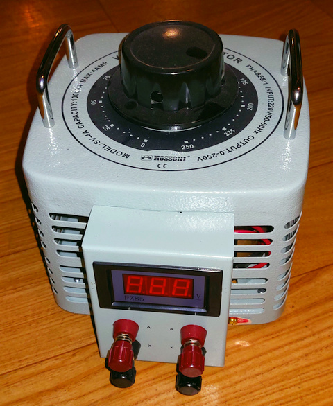

J. S. schrieb:
Glaube ich nicht, der wäre nämlich ganz schön groß:
Ist ein Hossoni! 1000VA.
OK, also zwei Nummern größer als das gewünschte Spielzeug. Hier liegt noch ein 2 oder 2,5 kVA-Ringkern, etwas unhandlich für den Versand.

Persönliche Seite #8105936
Rein rechnerisch. Der ist kompakt und auch einhändig zu tragen.
Ist wicklich super beim Testen von allenlöglichen Versorgungen und vor allem den klassischen OPs am offenen Herzen. Ich habe leider ein Talent dafür, beim Tasten immer genau die 230 an die Finger zu bekommen.
Als ich als Schüler an meiner Orgel herum geschraubt habe, allein 3x.
#8105967
J. S. schrieb:
Rein rechnerisch. Der ist kompakt und auch einhändig zu tragen. Ist wicklich super beim Testen von allenlöglichen Versorgungen und vor allem den klassischen OPs am offenen Herzen. Ich habe leider ein Talent dafür, beim Tasten immer genau die 230 an die Finger zu bekommen. Als ich als Schüler an meiner Orgel herum geschraubt habe, allein 3x.
Bist du sicher daß das ein echter Trenntrafo ist? Das sieht eher nach einem gewöhnlichen Stelltrafo aus, keine galvanische Trennung....
