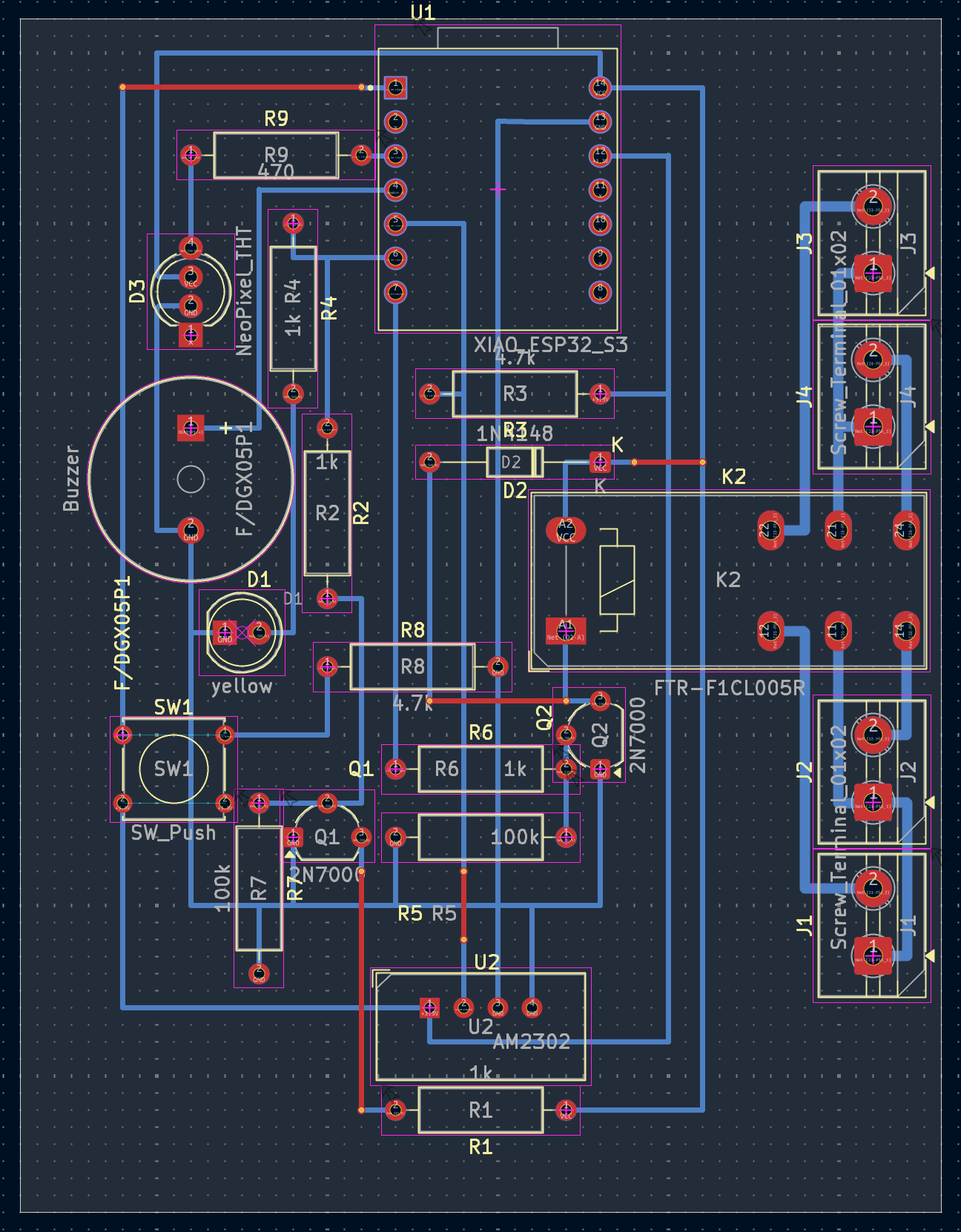

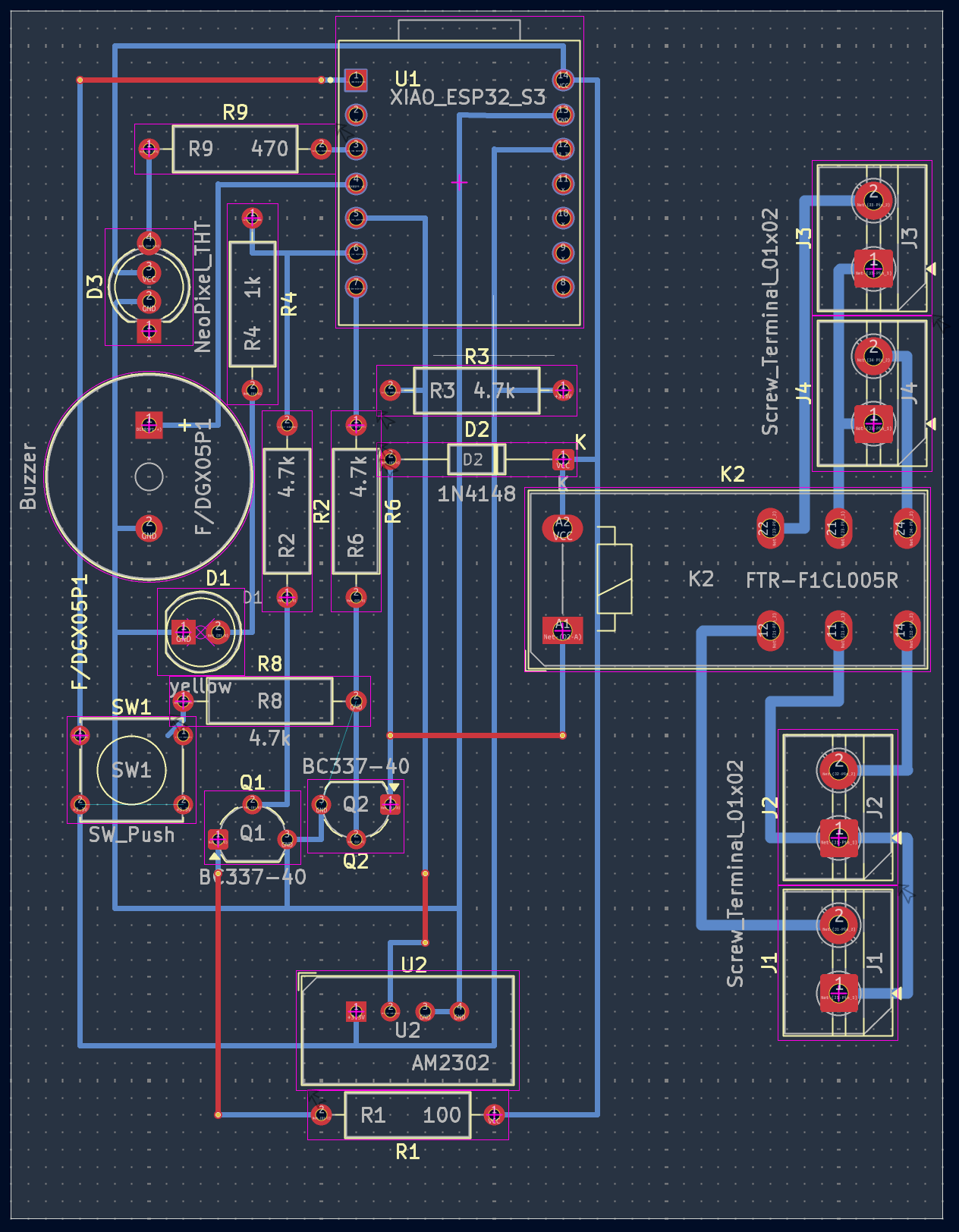

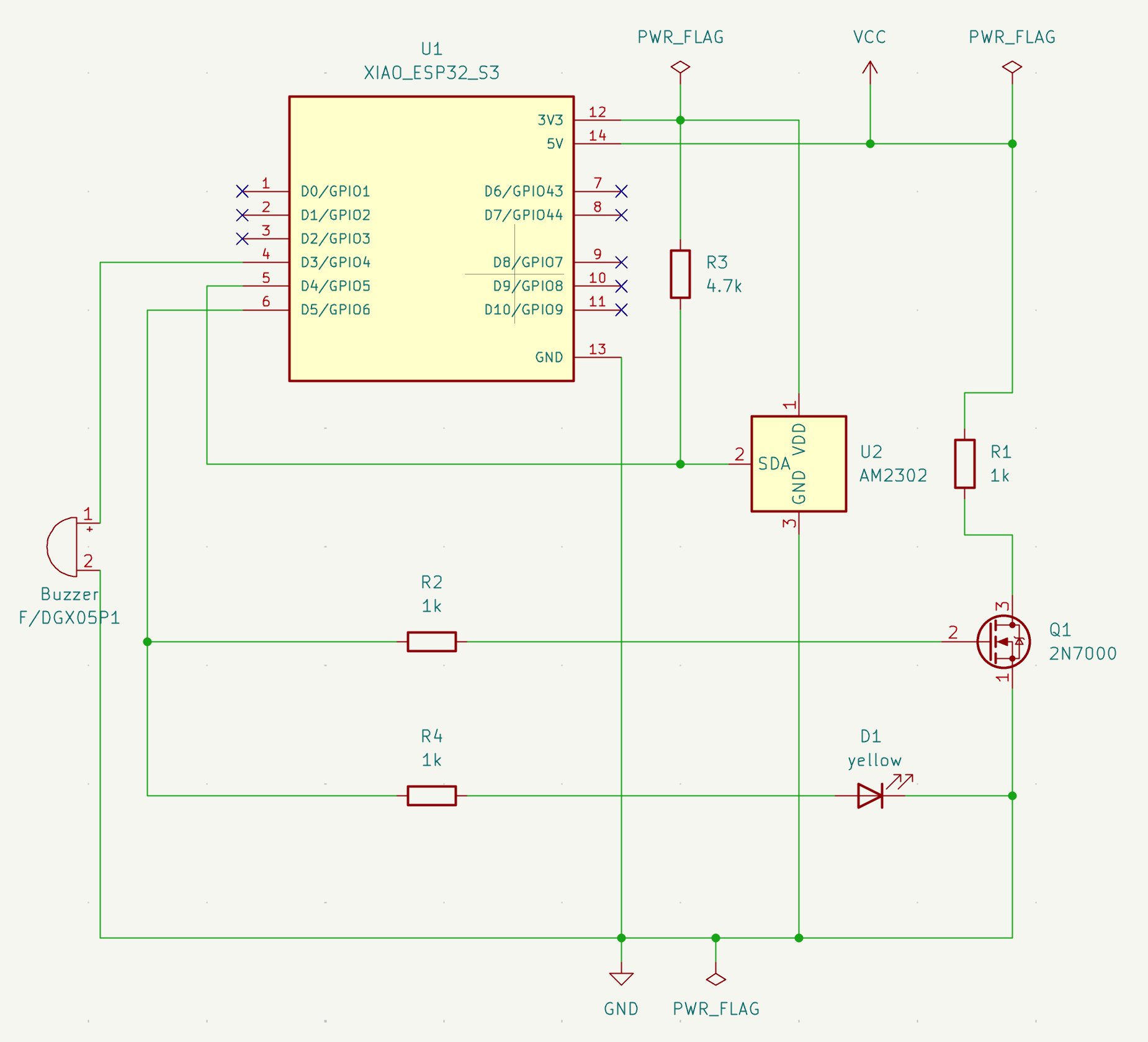

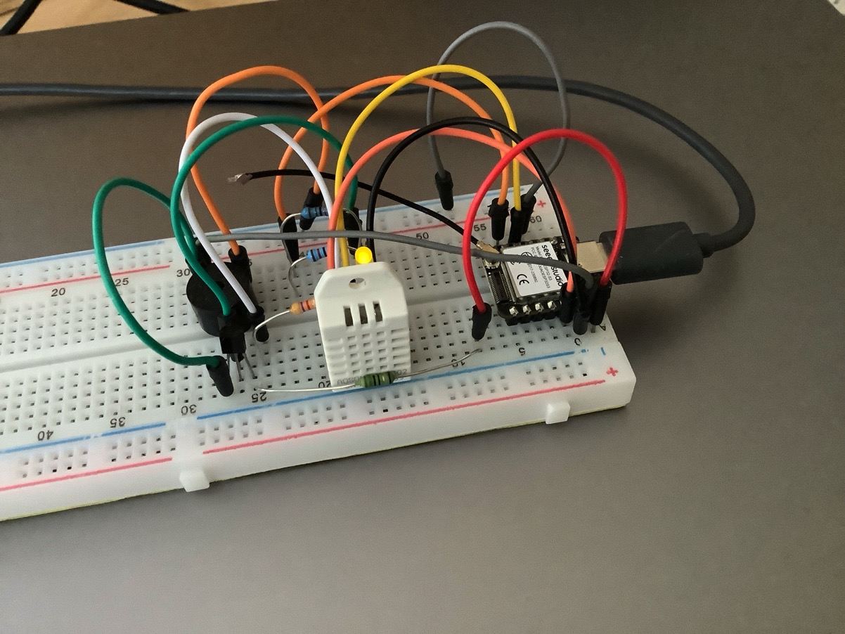

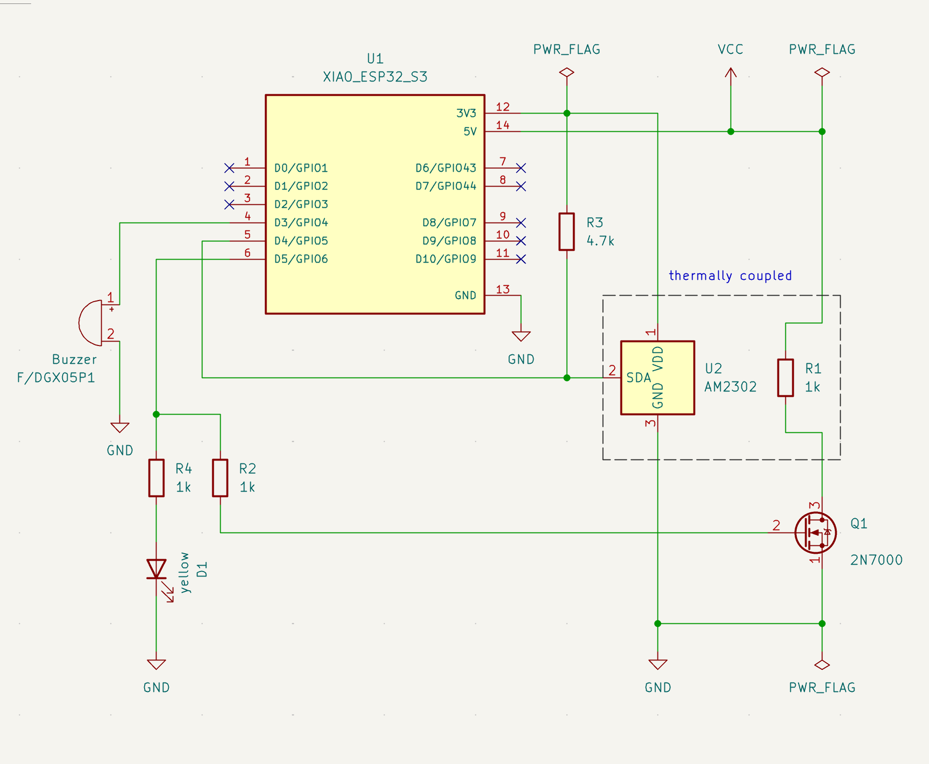

ich habe erstmals eine Schaltung in KiCAD überführt und
dazu ein Layout für eine Lochrasterplatine mit dem PCB
Editor von KiCAD erstellt.
Da ich sicherlich noch einen Haufen Fehler gemacht habe,
wäre es super nett, wenn die Erfahrenen unter Euch mir
etwas Feedback geben könnten.
Es handelt sich um eine simple Temperaturüberwachungs-
Schaltung, die mit einem DHT22-Sensor Temperatur und
Luftfeuchte misst.
Die Daten werden dann per WLAN (daher der ESP32-S3) in die
Cloud geschickt und dort ausgewertet.
Der Buzzer spielt einen Akkord, sobald die WLAN-Verbindung
steht oder aus der Cloud irgenwelche Parameter an das Bord
geschickt werden (z.B. kann das Sample-Intervall verändert
werden oder ein Heizwiderstand angeschaltet werden).
Außerdem - nicht dass Ihr Euch wundert - gibt es noch besagten
Heizwiderstand direkt am Sensor - damit kann ich
super prüfen, ob der Sensor es noch tut und wie die Software
bei steigenden/fallenden Temperaturen reagiert (quasi ein
Hardware-Debugging :-)
Ich hoffe, das reicht zur groben Schaltungsbeschreibung -
die Schaltung selbst ist ja eher simpel.
Bin sehr auf Euer Feedback gespannt.
2 Screenshots sowie die KiCAD-Dateien (*.zip File) habe ich angehängt.
Falls noch etwas fehlt - lasst es mich wissen.
Wenn er nicht mehr tut, wirst du wohl eher keine Daten mehr bekommen, als dass da irgendwie die Temperaturmessung keine Temperatur mehr misst. ;-)
Das mit dem „Lochraster“ verstehe ich nicht, willst du das wirklich mit einem Kicad zeichnen und dann aber auf Lochraster bauen? Wenn du schon bei Kicad bist, kannst du doch auch gleich eine Platine fertigen lassen … Auch verstehe ich nicht, warum es unbedingt so riesig groß gebaut werden muss. Der größte Teil des Boards ist ja eigentlich nur leer.
Ansonsten ist natürlich nicht viel drauf und auch nichts weiter dran auszusetzen. :)

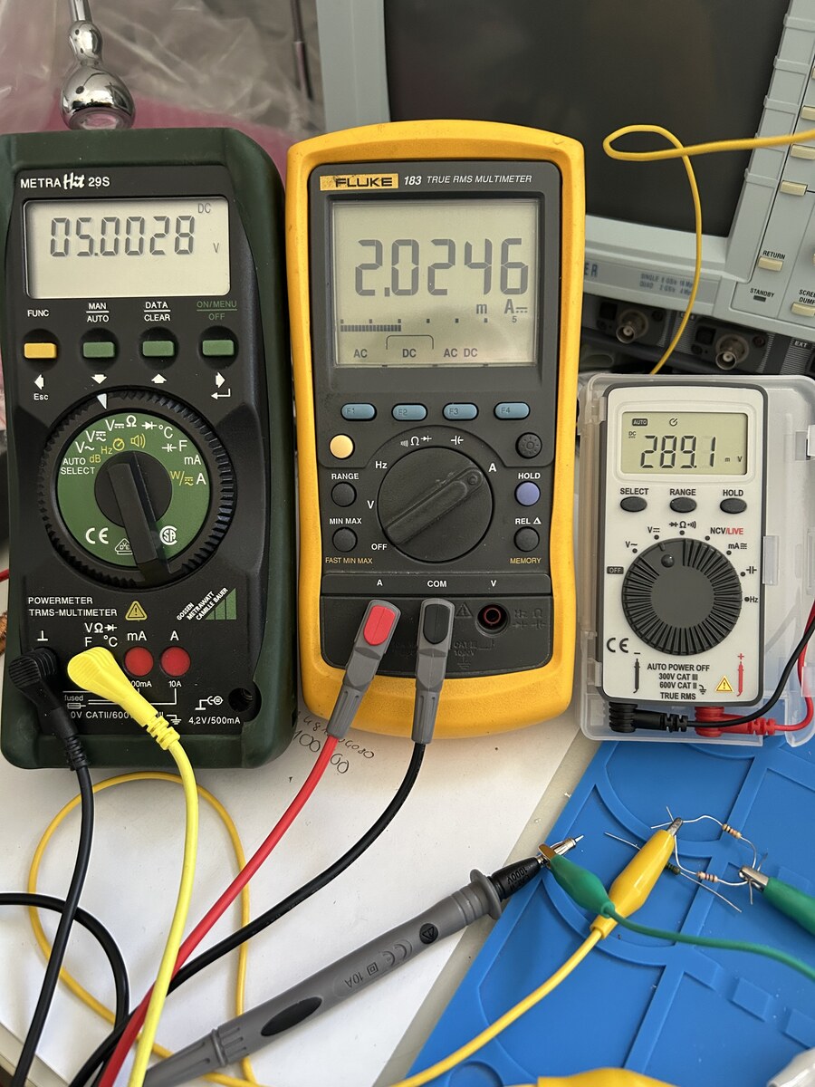

Danke für Euer bisheriges Feedback! (weiteres wird gerne genommen)

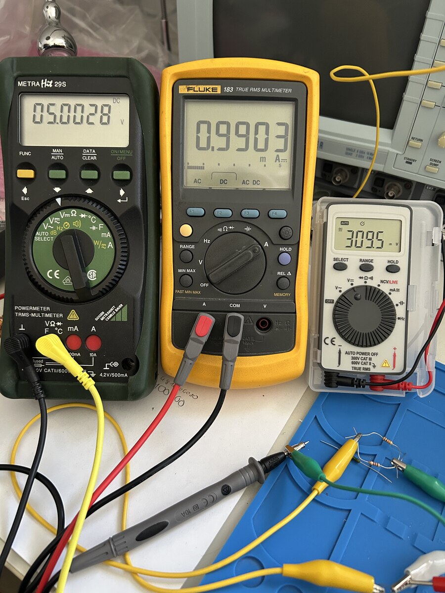

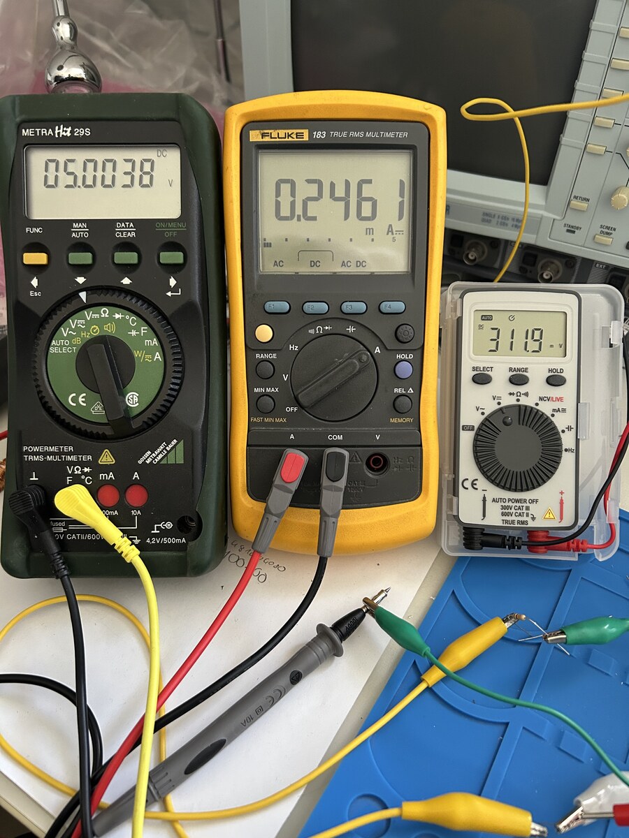

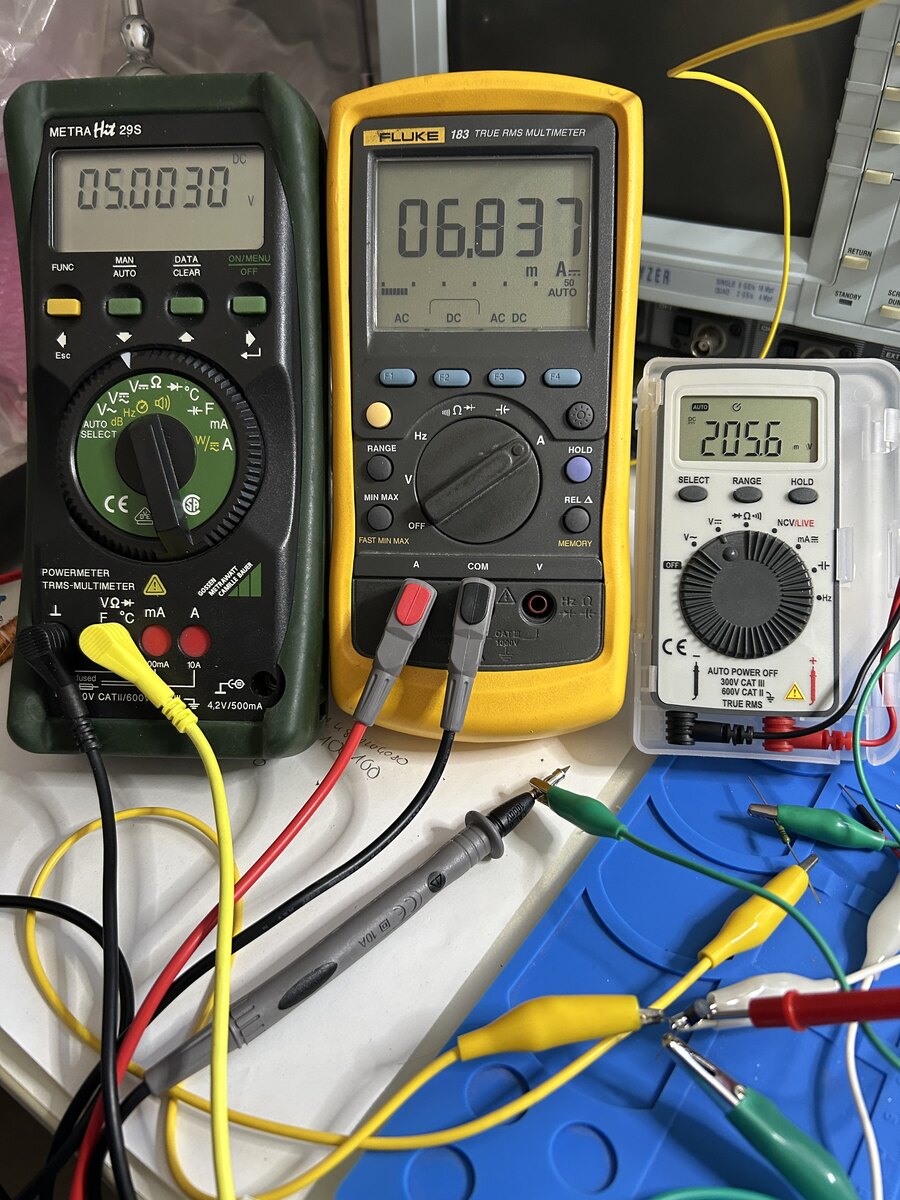

Ja, ich war auch überrascht, aber da der Buzzer lt. datenblatt 80 Ohm Impedanz hat,
dann komme ich auf I = U/R = 3.3V/80 Ohm = 41.25mA. Mein gemessener Strom lag sogar noch ein Stück darunter. Dann sollte das tatsächlich funktionieren.
Den Beweis hat ein Steckbrett-Aufbau auch bereits angetreten - Piepst wunderbar.
Ich habe sogar die PWM auf 1:255 gedreht, damit er nicht so laut ist.

Da schon, aber dieser Heizwiderstand ist sau-praktisch zum Ausprobieren der
Alarmierungsfunktionen des Temperatur-Watchdogs.

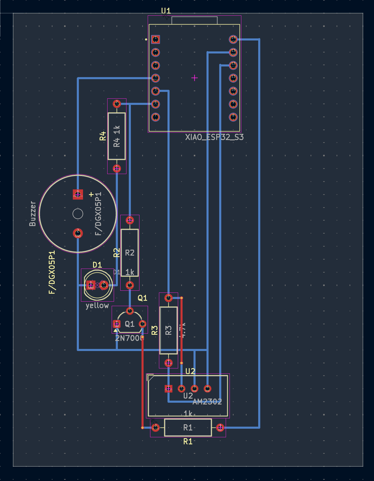

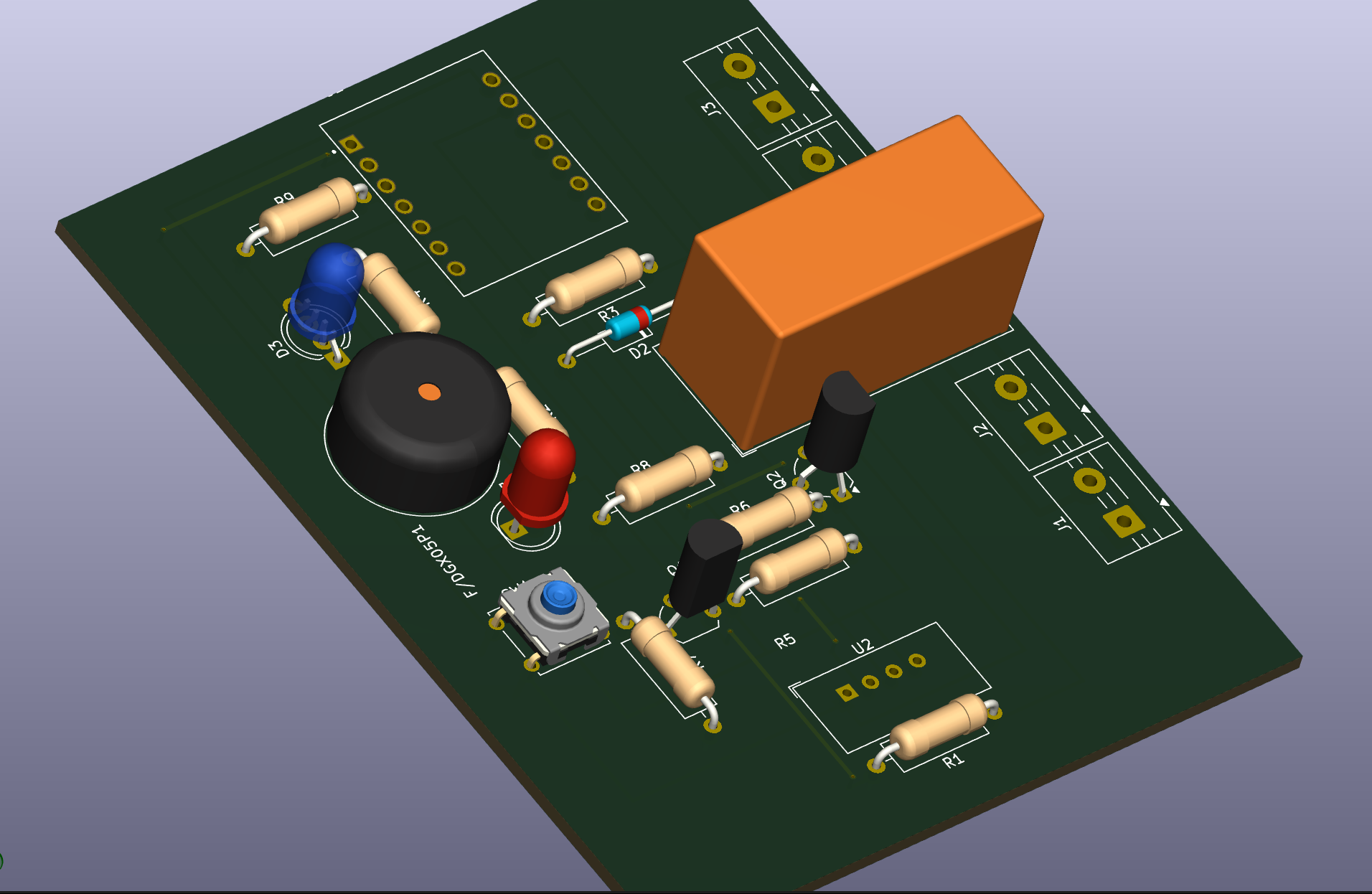

einem Kicad > zeichnen und dann aber auf Lochraster bauen?
Jo, why not? Geht schneller, als auf China zu warten und ich gehe ja auch nicht in Serie.
Wenn du schon bei Kicad bist, kannst du doch auch gleich eine Platine fertigen lassen … > Auch verstehe ich nicht, warum es unbedingt so riesig groß gebaut werden muss.
Zum einen muss der Sensor etwas vom Prozessor entfernt sitzen (wg. Abwärme) uwnd zum zweiten werde ich später ggf. noch weitere Dinge dort reinbauen (z.b. Relais).
Und zum dritten habe ich genau solcher Lochrasterplatten dieser Größe hier rumfliegen :-)
Ich mache auch viel mit Lochraster und KiCAD kann dabei helfen, auch diese Aufbauten zu dokumentieren. Bei deinem Entwurf würde ich das so abändern, dass möglichst viele Leitungen blau (also auf der Unterseite) verlaufen. Warum geht die Leitung vom Buzzer nach oben nicht einfach direkt zum ESP32, ohne die Seite zu wechseln? Oder oberer Ansachluss von R2 und unterer von R4.
Interessanter Punkt, Arno - danke dafür!
Also: in der Tat wäre das Prinzip "alles, was geht, nach unten" einfacher
(wäre sogar auch in KiCAD weniger Aufwand) und ich würde das bei einem engen
Aufbau (also hohe Bauteildichte pro qcm) auch tatsächlich so machen.
Hier ist der Aufbau aus den weiter oben zitierten Gründen allerdings
ziemlich weit auseinander gezogen.
Dann müsste ich wirklich mit langen Zinn-Würsten dutzende Pads auf der
Unterseite zu Leitungen verbinden - das ist m.M.n. langwierig, braucht
viel Zinn und ist im Falle von Anpassungen auch recht aufwändig wieder
zurückzubauen (Lötpumpe & Co ...). Daher habe ich das Layout so gestaltet,
dass möglichst wenig lange Lötwürste entstehen - lieber verlege ich ein
Stück isolierten Draht auf der Oberseite als dieselbe Länge als Lötwurst
auf der Unterseite.
Wie gesagt: bei einem engeren Aufbau würde ich Deine Methode wählen -
aber dann gibt's auch keine langen Lötwürste.
Nevertheless ist das natürlich auch etwas Geschmackssache, daher fand ich
Dein Punkt absolut valide - danke dafür.

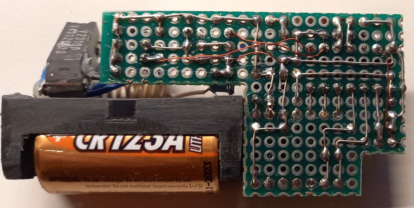

Du könntest auch einfach verzinnten Kupferdraht mit 0,4 bis 0,6 mm Durchmesser über die Kupferringe löten. Das hat allgemein gegenüber der Zinn-Schlepptechnik mehrere Vorteile, u.a. geringerer Widerstand und einfachere Änderbarkeit.
So mach ich das auch bei kleinem Zeug. Notfalls halt ein Stück Gewebeschlauch bei potentiellen Kurzschlusstellen verwenden. Ich nehme aber Silberdraht, egal.
@TO: Das ist schon ein arg seltsames Konstrukt um R4, D1 und der Masse. GND-Symbole kosten nichts, nimm sie her. Das würde einige Kreuzungen ersparen.
ich
Natürlich benutzt man auch auf der Unterseite Draht um die Verbindung herzustellen. Warum sollte man sich das antun das mit Lötklecksen zu machen. Im Anhang ist ein Beispiel eines Funksensors, um das Prinzip zu zeigen.
Hatte bislang immer Silberdraht verwendet, aber verzinnten Kupferdraht könnte
ich auch mal versuchen. Danke für den Hinweis.

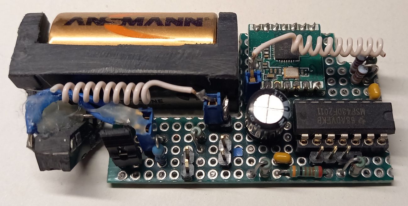

zeigen.
Danke, dass Du Dir die Mühen gemacht hast, 2 Bilder hochzuladen -
macht die Sache sehr schön anschaulich! Da hast Du aber viele
Bauteile auf engem Raum untergebracht!
So ähnlich sahen meine Lochrasterplatinen in meiner aktiveren
Zeit auch aus. Allerdings hatte ich mit dem Kupferlackdraht immer
riesige Probleme: der Lack wollte und wollte einfach nicht schmelzen.
Wie hast Du dieses Problem gelöst?

Ich war etwas verblüfft wg. dem R1. Warum zum Teufel ...
Aber dann hab ich verstanden, dass es dir um die thermische Kopplung geht. Ich hätte da um R1 und U1 ein gestricheltes Kästchen gezeichnet und "Thermisch gekoppelt" reingeschrieben.
Wenn es dir auf die Überwachung von Untertemperatur ankommt, müsstest du aber ein Peltier-Element nehmen. :-) Wenn du das mit einer Brücke ansteuerst, kannst du es auch je nach Stromrichtung wahlweise heizen oder kühlen lassen. :-))
Allerdings verstehe ich den Heizwiderstand trotzdem noch nicht wirklich. Ich betreibe seit vielen Jahren selbstgebaute Temperatur-/Feuchtigkeitssensoren hier, die ihre Daten mit IEEE 802.15.4 zu einer zentralen Relaisstation in der Wohnung funken. Die sind allerdings mit den etwas teureren SHT-21 aufgebaut, allerdings dürfte das vor allem die Genauigkeit der Messung beeinflussen, nicht die grundlegende Funktion.
Da hat natürlich hin und wieder auch was nicht funktioniert, am häufigsten aber eigentlich der Empfang vom Relais über USB, weil sich da am Bus insgesamt was verschluckt hatte und der dort lungernde Prozess keine Daten mehr bekam. Am zweithäufigsten ist am Außentemperatursensor irgendwas gewesen, der natürlich aufgrund der dortigen Umstände (dauerhaft anliegende Spannung in teils sehr feuchter Umgebung) trotz einer Komplett-Lackierung der Platine da anfälliger ist als die Sensoren in den Innenräumen. Letztens ist er nach ca. 14 Jahren Betrieb komplett ausgefallen – aber mit der Ausnahme dieses Komplettausfalls, bei dem die MCU nun auch nicht mehr wollte (selbst die Programmierschnittstelle ging nicht mehr) gab es nie eine grobe Temperatur-Fehlmessung (die man hätte mit so einem Heizwiderstand detektieren können). Die Innensensoren hatten meiner Erinnerung nach keinen einzigen Ausfall. Beim Außensensor war halt immer mal was korrodiert oder auch mal die Batterien „abgesoffen“. In einem Fall war bspw. ein Via am I²C-Bus durchgegammelt, danach lieferte er eben einfach mal gar keine Daten.

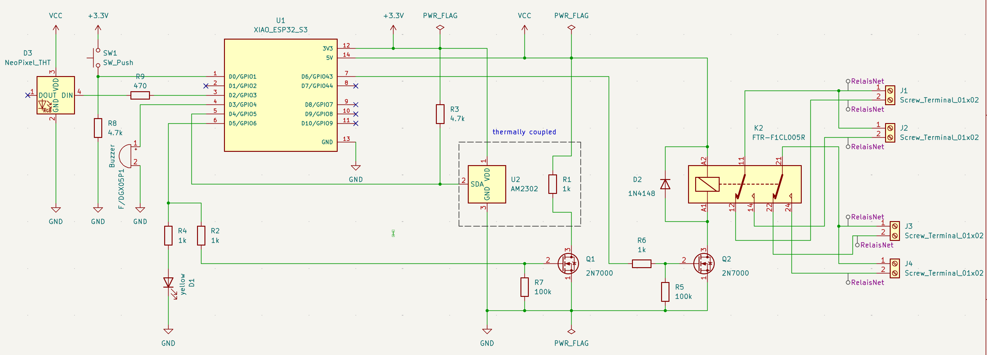

Ach, nochwas:
Definitiv eine gute Idee - wird umgesetzt.
Würde man das auch auf dem PCB einzeichnen?
Und wenn ja: auf welchem Layer würde man so etwas typischerweise einzeichnen?
Auf dem Silklayer?
Zum Glück kann man auch mit Widerstand "kühlen" - nämlich indem man ihn
einfach abschaltet :-) So teste ich meinen LOW-Temperature-Alarm.

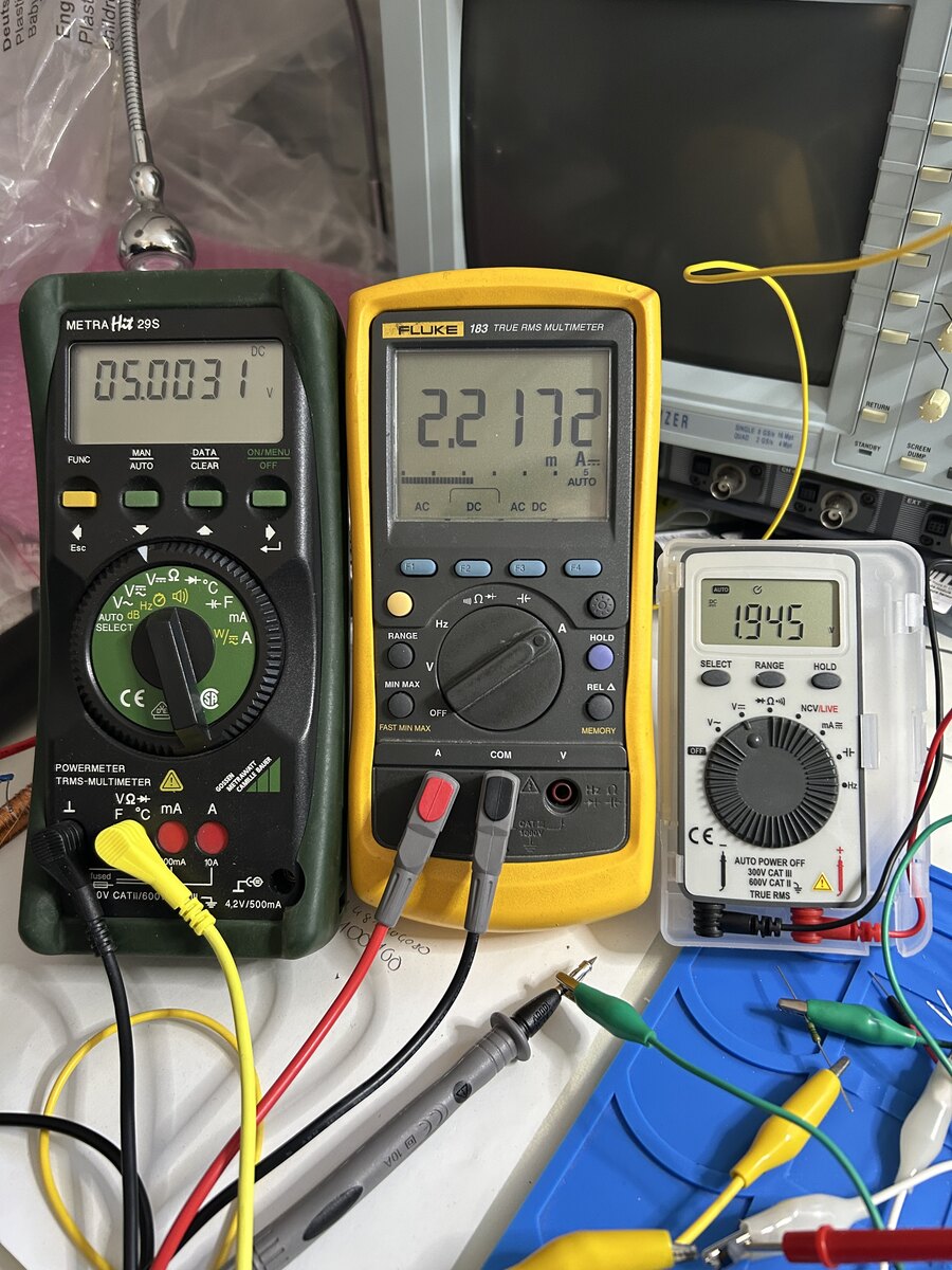

Außerdem war mir wichtig, dass ich den Widerstand auch per USB versorgen
kann - das geht bei 150 Ohm noch ganz gut und bei 20 Grad Zimmertemperatur
schaffe ich damit ca. 3 Grad -Aufheizung. Damit kann ich das Verhalten
meiner Hard- & Software wunderbar testen.
Auch schafft er vielleicht etwas Beruhigung, wenn mein Freund aus der
Ferne später einmal testen kann, ob die ganze Hard-/Softwarekombination
überhaupt noch funktioniert. Und zum Ausprobieren ist dieser Widerstand
einfach top. Ein Muss ist er aber definitiv nicht - da gebe ich Dir
absolut recht.

Ich würde es nicht machen. Man sieht es ja beim Layout. Relevant ist das ja auch nur beim Schaltplan lesen und beim Layout.
Wenn man im KiCAD das Layout macht und gleichzeitig den Schaltplan offen hat, dann springt KiCAD im SCH auf das Teil (also z.B. R1) und dann sieht man seinen Kommentar (hoffentlich) und vergisst ihn nicht. Daher sammle ich Cs nicht auf einen Haufen (wie man es gelegentlich sieht), sondern genau da wo sie ingehören.
Oder man verwendet einfach getreckten Klingeldraht, der von sich aus
schon isoliert ist.
Stimmt - gute Idee - davon habe ich auch noch genügend im Keller rumfliegen.

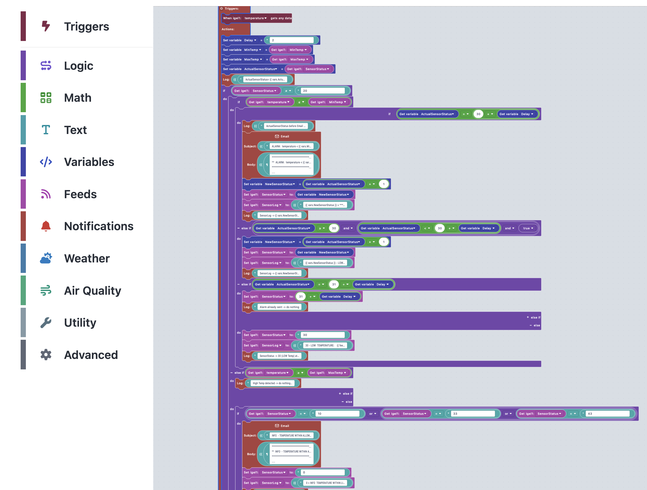

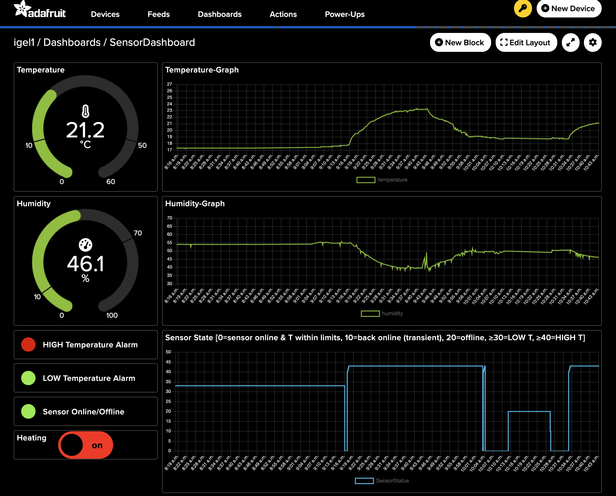

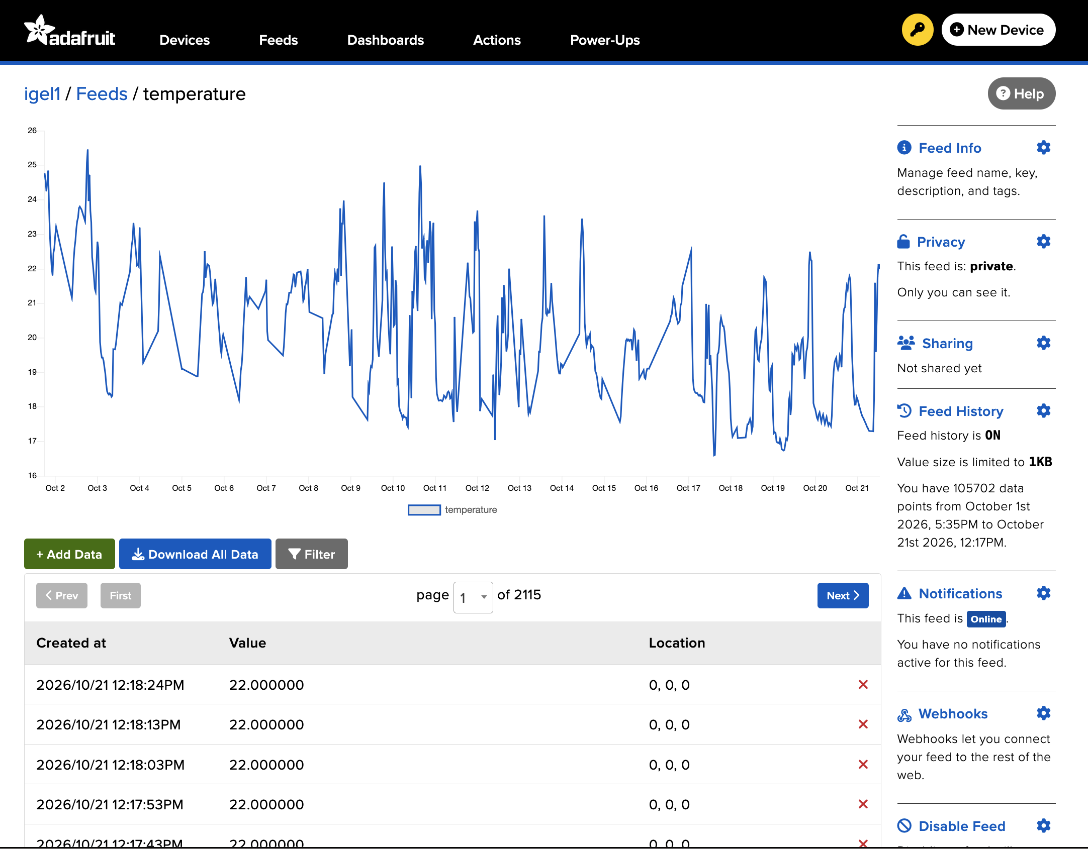

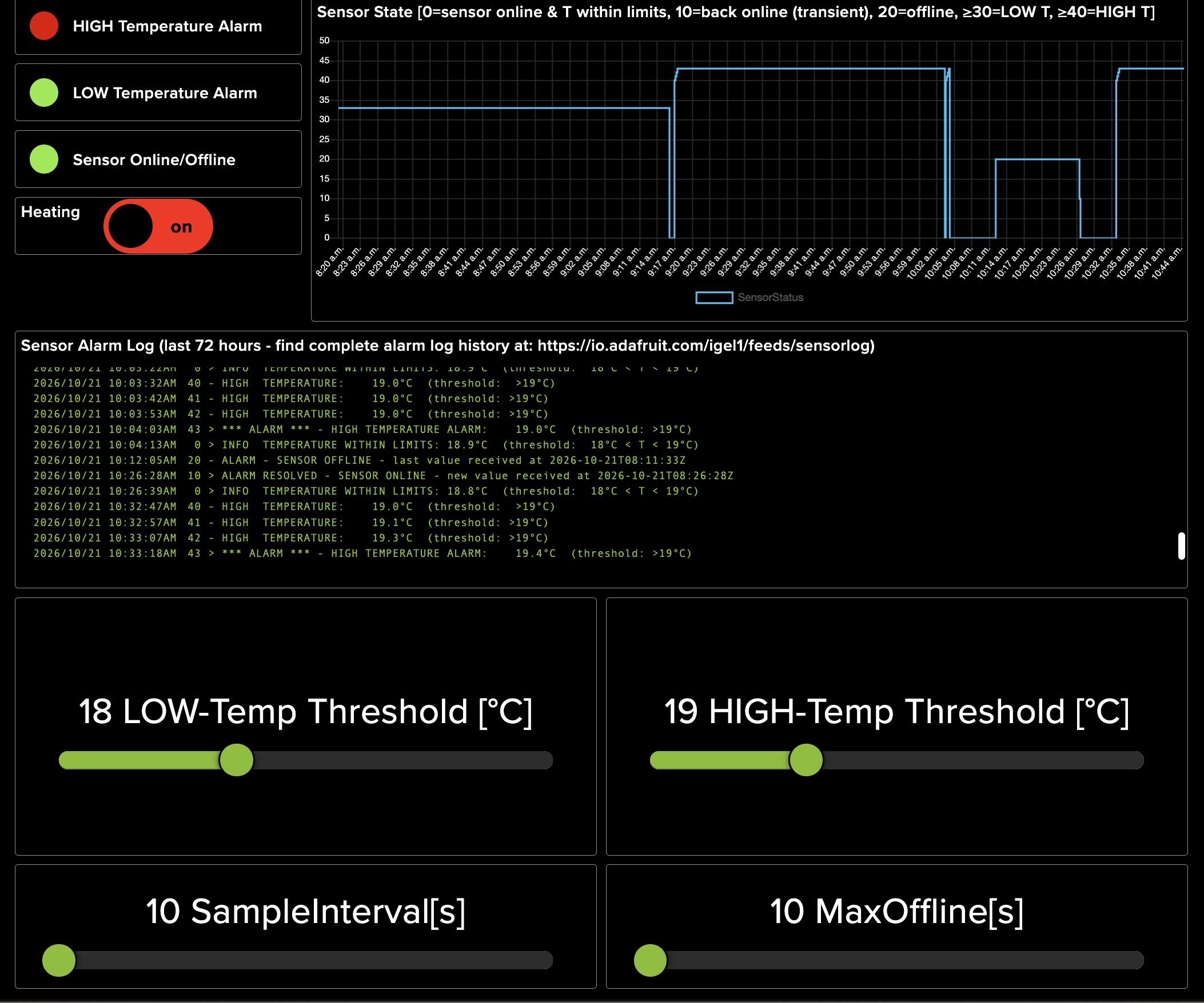

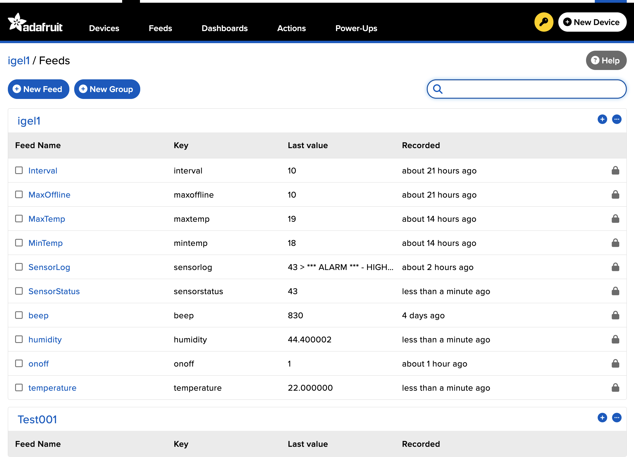

Wo Ihr mir hier schon so nette Tipps gebt, da möchte ich Euch auch gerne zeigen, wie das Dashboard (= grafische Oberfläche in der Adafruit IO Cloud) für meinen Temperature-Watchdog aussieht.
Anbei also ein paar Impressionen - und ja: aktuell tickt das Teil nur auf einem Steckbrett (ich bin immer etwas lötfaul) - aber das wird sich hoffentlich bald ändern.
Zur Erläuterung:
Wird z.B. die per Slider einstellbare HIGH-Temperature-Schwelle überschritten,
so geht die Software beim ersten Sample in den Status "40" (willkürlich gewählt).
Beim nächsten Sample geht sie auf 41, u.s.w.
Im aktuellen Fall wird erst beim Status "43" ein HIGH-Temperature-Alarm und somit
auch eine Alarm-Email versendet (ist in der Software konfigurierbar)
Diese Verzögerung ist wichtig, da in ca. 1 von 5000 Samples fehlerhafte Werte in
der Cloud ankommen (warum, das habe ich bislang nicht herausbekommen - vielleicht
liegt es an meinem Arduino-Programm oder am WLAN oder an der Cloud). Diese
Ausreißer werden damit "weggebügelt".
Dasselbe Prinzip gilt auch, wenn die LOW-Temperature-Schwelle unterschritten wird.
Hier werden die Status auf 30 ... 33 gesetzt. Bei 33: Alarm-Email.
Im "Normaltemperaturbereich" wird der Status auf 0 gesetzt. Passiert dies nach einem Alarm-Status, so geht auch hier eine Info-Email raus, dass wieder alles normal ist.
Für den Fall, dass die Messwerte für eine gewisse Zeit (SampleInterval[s] + MaxOffline[s]) ausbleiben, wir der Status auf 20 gesetzt und eine Alarm-Email
versendet.
Beim Wiederanlauf geht der Status beim Einlaufen des ersten Messwertes auf 10 und eine Info-Email geht raus, dass der Watchdog wieder Online ist. Erst mit dem 2. Messwert geht's dann in den "richtigen" Status (also entweder 0=normal oder 30=low temp. oder 40=high-temp).
Im blauen Diagramm kann man die Status schön verfolgen. Leider lassen die Widgets der Adafruit IO Cloud keine vernünftigen Beschriftungen der Y-Achse zu - daher der faule Kompromiss in der Kopfzeile des Widgets die Status kurz zu beschreiben.
Ansonsten schreibe ich aber auch ein Log, was alle wesentlichen Status-Änderungen etwas ausführlicher dokumentiert und was ebenfalls im Dashboard eingeblendet wird.
Okay - jetzt habe ich Euch mit technischen Details der Implementierung gequält.
Wichtig war mir (most important first):
Mein Freund soll per Email alarmiert werden, wenn von ihm konfigurierbare
Temperaturschwellen (LOW/HIGH) unter-/überschritten werden.
Mein Freund soll informiert werden, wenn sein Sensor keine Daten mehr
in die Cloud schickt.
Mein Freund soll mit einem Blick auf die 3 Indikatoren auf dem Dashboard
sofort sehen können, ob ein Alarm ansteht oder nicht. Also: leuchtet dort
irgendetwas rot => Aktion einleiten. Alles grün => alles okay.
Mein Freund soll jederzeit die aktuelle Temperatur & Luftfeuchte einsehen
können - per PC oder auch per Handy (daher gibt's auch eine Handy-optimierte
Dashboard-Version)
Mein Freund soll die LOW-/HIGH-Temperaturschwelle, das Messintervall
und die Offline-Warnverzögerung per Cloud konfigurieren können
Mein Freund soll die Historie der Alarme einsehen können - schnell im
Überblick per blauem Chart und ausführlich im Textlog.
Mein Freund soll den Sensor-Heizwiderstand per Dashboard Ein/Ausschalten können
Auf Wunsch sollen weitere Funktionen (z.B. Relais-Schaltung) hinzugefügt werden
können (wobei ich hier leider bereits an die Schwelle der von Adafruit IO
kostenlos bereitgestellten Feeds & Funktionen stosse).
Soweit mein kleiner Überblick - entschuldigt bitte die Textmasse, da ist die Begeisterung über mein eigenes Projektchen wohl mit mir durchgegangen.

Und weil so viele fragen, wie man mit einem Heizwiderstand "kühlen" kann,
um die LOW-Temperatur-Alarmierung zu testen:
Hier in meinem Zimer sind es aktuell 20 Grad
Also stelle ich die LOW-Schwelle auf 21 Grad und die HIGH-Schwelle auf 22 Grad
Dann Heizwiderstand an -> der Sensor durchfährt die Schwellen von unten nach oben
und heizt bis 23 Grad auf.
Dann Heizwiderstand aus -> der Sensor durchfährt die Schwellen von oben nach unten
=> Alle möglichen Fälle habe ich damit abgetestet => Fertig.

Es fehlen Abblockkondensatoren am µC (+3,3 V gegen GND).
Nimm 1 ...47µf SMD in 0805 Bauform und noch irgendeinen Elko parallel 100 ... 470 µF.
Außerdem Anfängerfehler:
Es fehlen Lötaugen an denen man die Leitungen für Plus und GND... anlöten kann.
Zum Rest der Platine, naja keine Lust mir das genauer anzuschauen, aber wahrscheinlich wird es so gehen, auch wenn's nicht schön ist.
R3 würde ich auch noch weiter vom Fühler wegrücken - da er bis zu 5 mW Heizleistung eintragen könnte. Ist nicht viel, aber kann leicht durch Verschieben verhindert werden.

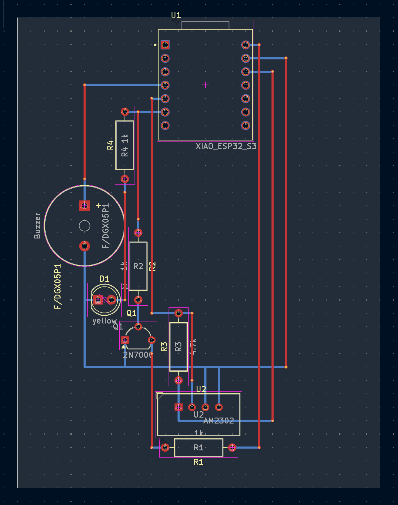

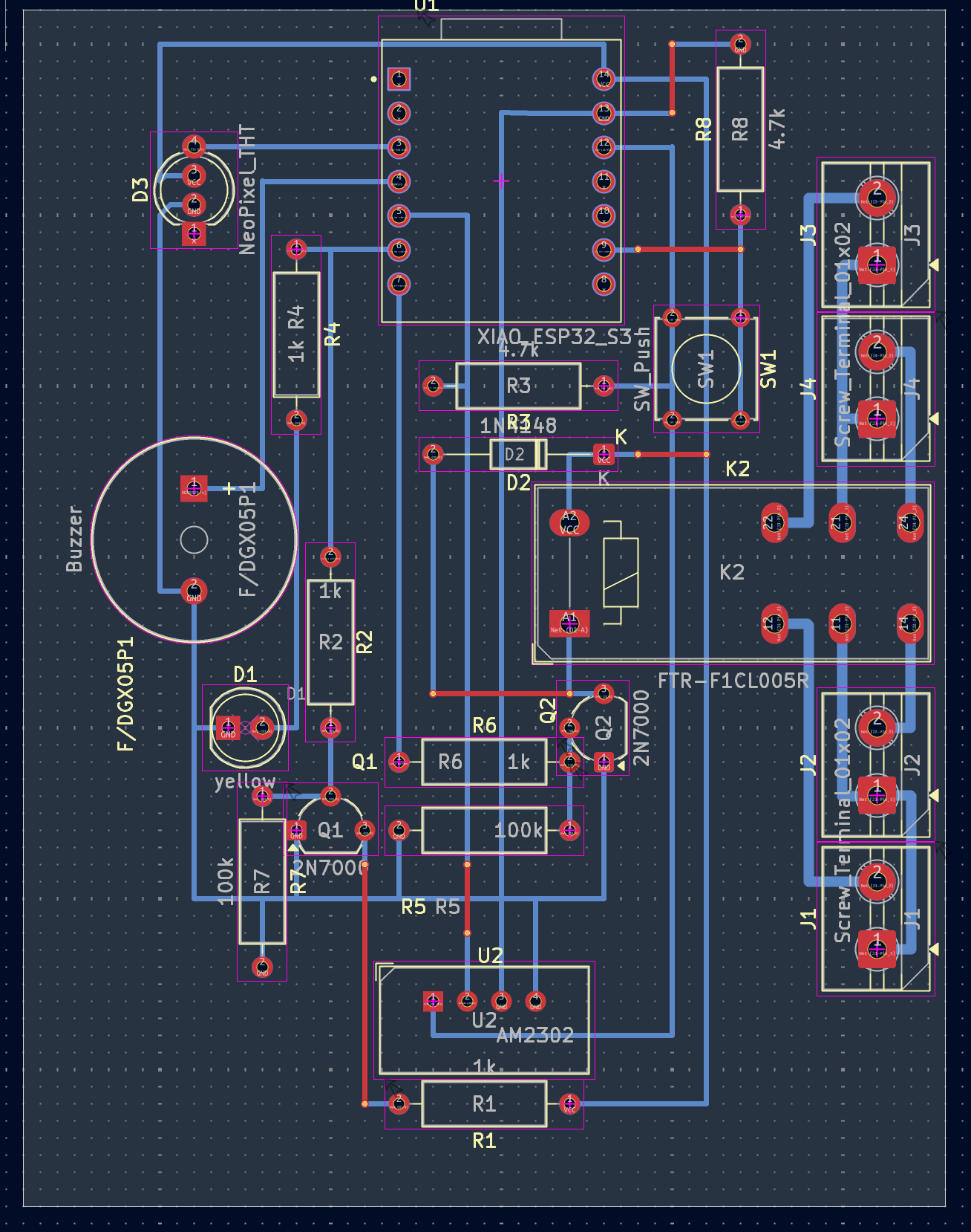

klassischer Fehler:

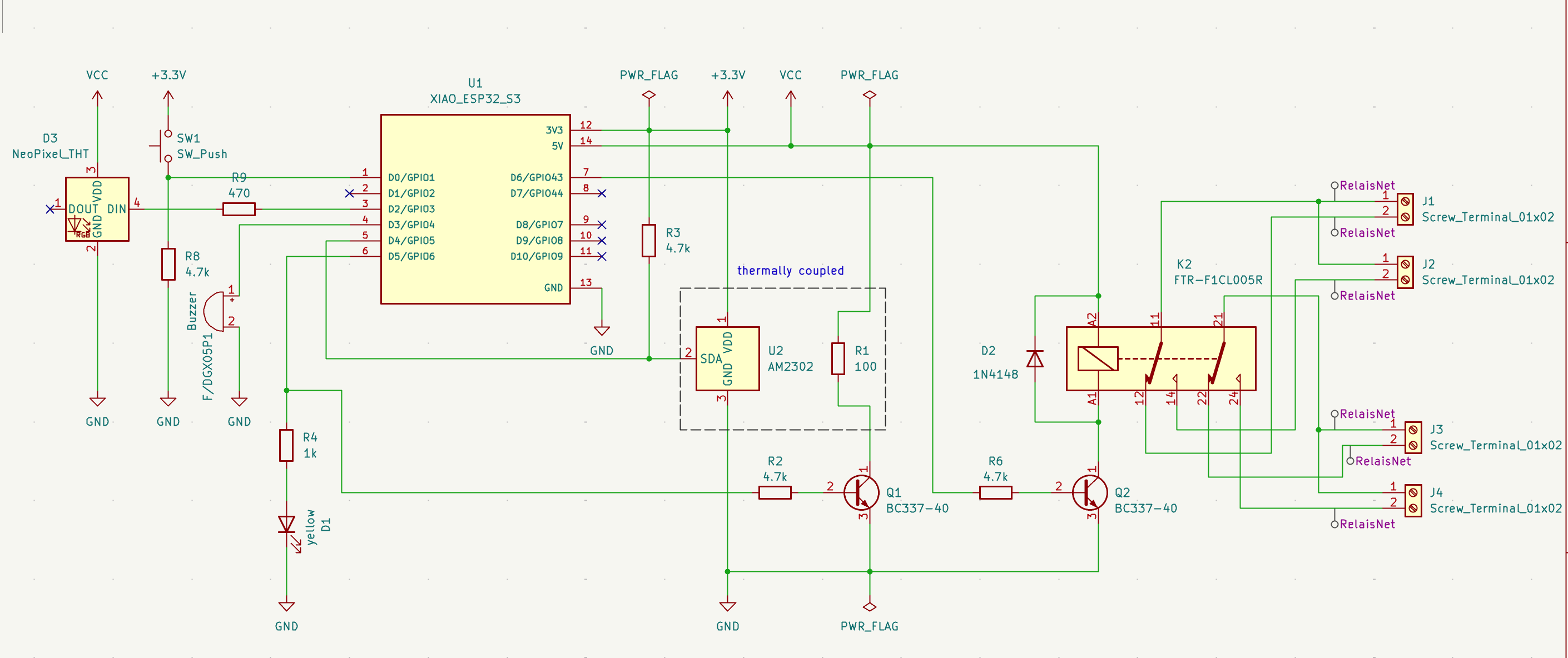

100 ... 470 µF.
Daher dachte ich, dass ich keine weitere Blocker-Kondensatoren benötige
oder liege ich da falsch?
anlöten kann.
Die komplette Schaltung wird über den USB-C Anschluss des XIAO ESP32-S3 Boards
versorgt, daher fehlen die Leitungen für Plus und GND.
Wenn's schöner geht, so bin ich an allen Hinweisen interessiert.
Genau daher dieser Thread. Wie gesagt: ist mein erster Gehversuch mit KiCad.
