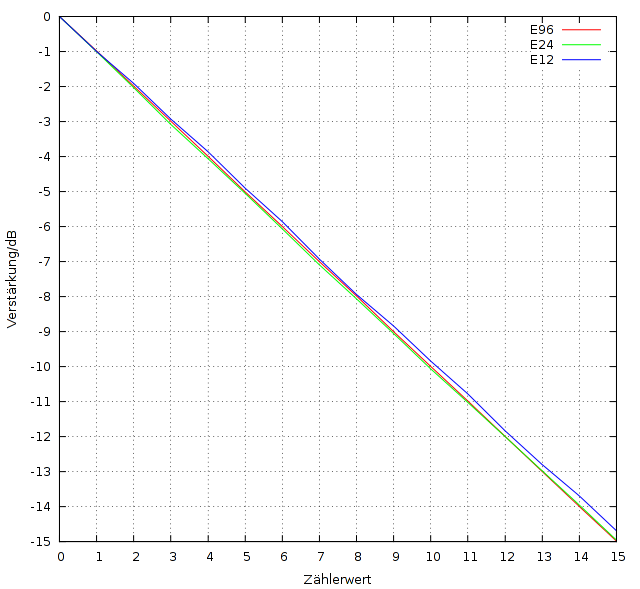

Habe mal einen Plan für einen Audio-Limiter gefunden. Frage 1: Taught die Schaltung was ? Frage 2 : Muss man diese "komische" Widerstandswerte nehmen ? 1K07,976 Ohm ??? Anmerkung Mod: Habe den Artikel wegen Copyright-Verletzung gelöscht. Es geht um diese Schaltung hier: http://www.elektor.de/jahrgang/2002/juli/audio-limiter.59148.lynkx
Thomas der Bastler schrieb: > Habe mal einen Plan für einen Audio-Limiter gefunden. > > Frage 1: Taught die Schaltung was ? Sieht interessant aus... > Frage 2 : Muss man diese "komische" Widerstandswerte nehmen ? > 1K07,976 Ohm ??? Eigentlich ist es absurd, Widerstände im Ohmbereich anzugeben, wenn schon der Bahnwiderstand des Umschalters deutlich grösser ist...

Thomas der Bastler schrieb: > Kann man standardwerte nehmen oder ist das Projekt zum sterben > verurteil, wegen der Widerstände ? Wenn du dich bei der E24-Serie bedienst, dürfte es m.M.n. kein Problem darstellen. Im schlimmsten Fall ist halt der Schritt von einem Lautstärkepunkt zum nächsten nicht ganz linear. Doch das hört keiner raus...

Thomas der Bastler schrieb: > Frage 1: Taught die Schaltung was ? Ich könnte mir vorstellen, dass man das Umschalten zwischen den diskreten Verstärkungsstufen bei genauem Hinhören als Störgeräusche wahrnehmen kann. Beim schnellen Herunterregeln würde sich dies als kurzer, leiser Pfeifton (1kHz, max. 15ms), beim anschließenden langsamen Hochregeln als leises Ticken (ca. 2Hz, max. 7,5s) bemerkbar machen. Vermutlich hört man diese Geräusche aber — wenn überhaupt — nur dann, wenn man sie wirklich hören will :) > Frage 2 : Muss man diese "komische" Widerstandswerte nehmen ? Nein, E96 ist übertrieben, E24 ist vollkommen ausreichend. Sogar mit E12 wirst du keinen Unterschied hören. Ich habe die Verstärkung mal für folgende drei Dimensionierungen geplottet:

Zwischen E96 und E24 sieht man fast keinen Unterschied, aber auch E12 ist noch in Ordnung. Die Widerstände müssen auch nicht eng toleriert sein. ±5% sieht man im Ergebnis kaum und hört sie erst recht nicht. Die einzelnen Schritte müssen ja nicht exakt 1dB sein. Sie müssen nicht einmal gleichgroß sein. Grob ungefähr ist in Ordnung. Such dir eine der drei Alternativen aus :) Lothar Miller schrieb: > Eigentlich ist es absurd, Widerstände im Ohmbereich anzugeben, wenn > schon der Bahnwiderstand des Umschalters deutlich grösser ist... Der spielt hier keine Rolle, weil der Ausgang des Multiplexers zum hochohmigen Opamp-Eingang führt.
