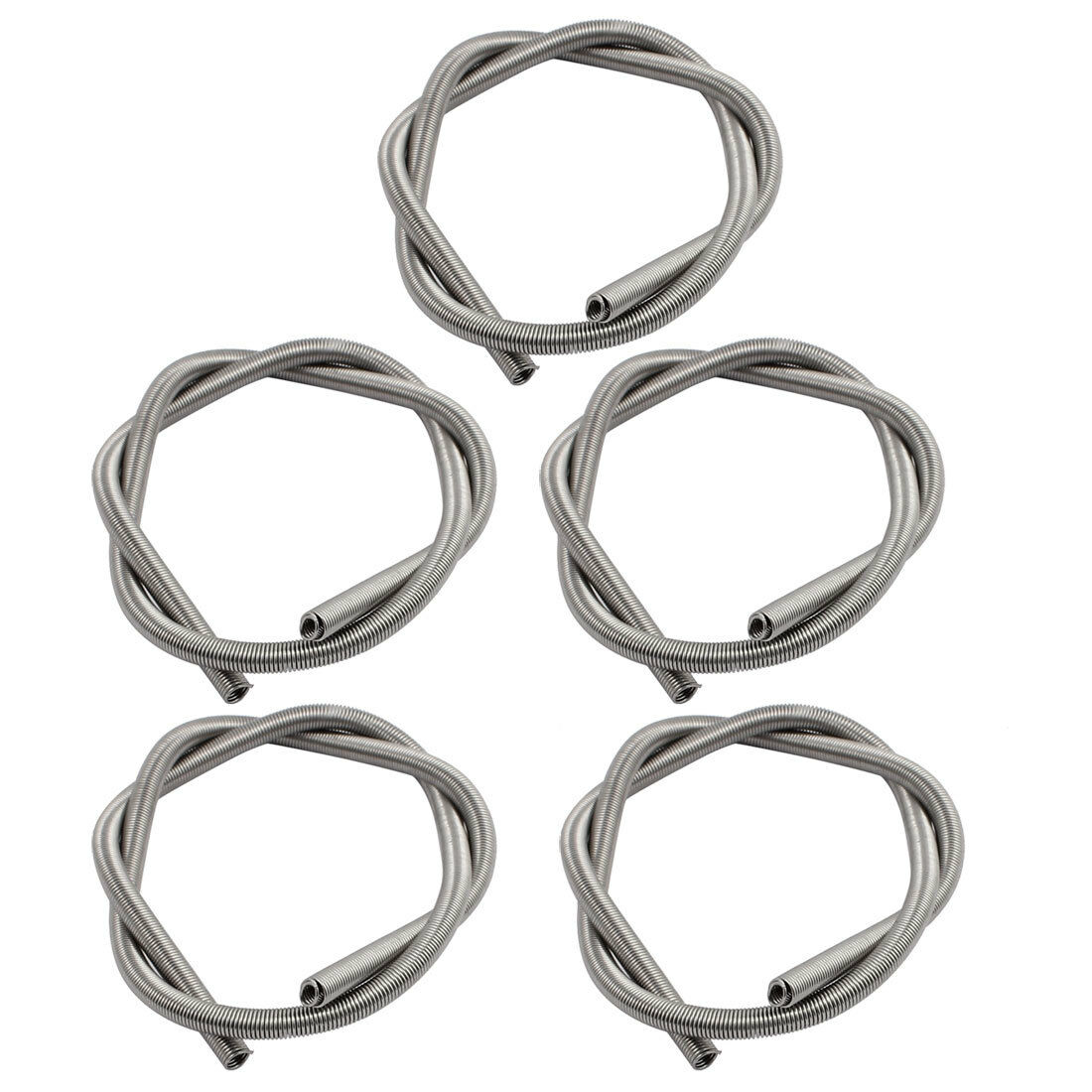

Hallo Leute,
ich bin bei euch gelandet...in der Hoffnung irgendjemand unter euch hat
Erfahrungen damit :-)...
Es geht um Widerstandsdraht und dessen Verarbeitung - ich habe weder
Erfahrungen damit, noch jemals real sowas gesehen.
Ich beschäftige mich gerade wieder mit dem Bau eines Einbrennofens für
Pulverbeschichtungen. Bisher hatte ich einen Ofen, den ich mit
Heizstäben bestückt hatte - die konnte man anfangs ein mal in Form
biegen und nach dem ersten Einbrennen waren diese steif - das werden
solche Heizstäbe sein, wie sie in Backöfen verwendet werden.
Nun stolpere ich immer wieder über diese Widerstandsdrähte und frage
mich, wie man diese denn verarbeitet. Muss ich diese Spirale so
auseinander ziehen, dass sich die Wicklungen nicht berühren (der Draht
wird ja außen sicherlich leitend sein)? Wie befestige ich einen Kontakt
am Anfang und am Ende? Vermutlich muss ich diese Wendel ja zwischendrin
anhängen/abfangen, damit sie bleibt, wo sie hingehört...das wäre
vermutlich mit Keramikhülsen (oder-buchsen) machbar.
Aus dem Bauch heraus würde ich ja sagen...auf einen Keramikstab
aufziehen, aber ich habe bisher nichts passendes und bezahlbares
gefunden...Quellen nehme ich auch gern entgegen
Hat hier jemand Erfahrungen mit solcherlei Drähten?
Vielen Dank schon mal
> Heizstäben bestückt hatte...
Wie ist der Ofen innen beschaffen/aufgebaut?
Bitte beschreib das möglichst genau. :)
Ja, Du solltest die gesamten Wicklungen so strecken, daß sich die Drähte
der einzelnen Windungen nicht mehr berühren.
Bei allen Kontakten geht es hauptsächlich darum, vor der eigentlichen
Kontaktstelle dafür zu sorgen, daß die Drahtstärke erhöht wird.
Was man deshalb macht, damit dort der Draht am besten gar nicht glüht
bzw.
thermisch weit unter der T der Glühwendeln liegt.
Meistens führt man den Anschluß auch durch die Ofenwand heraus, um außen
Schraub-Klemmverbindungen setzen zu können, an die dann auch der
Netzanschluß angeklemmt werden kann.
Die Drahtverstärkung bewerkstelligt man per Verdrillung(en) und legt sie
so an, daß sie bis in den Ofen hinein führt.
Genauer gesagt sollte erst im Ofen die Umknickung der Verstärkung in
Richtung der Heizwendel erfolgen.
Ein Beispiel dazu unter der Annahme, daß die Ofenwand 5cm dick ist, Du
ca. 2cm Umknick-Länge (innen) im Ofen haben willst und außen bis zur
Klemmung 5cm Strecke ist.
Sind insgesamt 12cm + 2cm Zugabe für Biegeradien und "Ösen-Aufweitung".
Die 14cm x 4 =48cm.
Rundest Du auf 50cm auf und hast damit die Länge, die Du am Ende der
Wicklung ungefähr "gerade gezogen" als Einzeldraht brauchst.
Diesen Einzeldraht biegst Du ca. in der Mitte zurück, um die erste
Verdrillung machen zu können.
Damit durch die Verdrillung der Einzeldraht, der zur Wicklung führt,
nicht unnötig (in sich) verdrillt wird, setzt Du die beiden Drähte
gegeneinander am besten fest, bevor Du vom anderen Ende her verdrillst.
Hast Du die erste Verdrillung erledigt, machst Du die zweite analog.
Quetschst dann das Ende der vier Drähte so zusammen, daß es insgesamt
durch ein möglichst kleines Loch durchgeschoben werden kann.
Hast Du das Ende durchgeschoben, weitest Du es anschließend zu einer Öse
für den Anschluß auf.
Würde ich nicht mit Keramik machen, sondern mit metallischer Aufhängung,
die allerdings am besten durch die Ofenwand hinausgeführt und dort dann
mechanisch gesichert ist.
Z.B. einfach durch Umbiegung.
Dabei geht es an sich weniger um Mords-Kräfte, sondern viel mehr um
hochtemperaturfestes Material.
Im einfachsten Fall könntest Du die Wicklungen mit genau dem selben
Heizdraht aufhängen (nur einmal verdrillter würde dazu ausreichen).
Andererseits sprachst Du von Einbrennofen.
Denke, recht viel mehr als schwach bis leicht rotglühend wirst Du dabei
die Heizwendeln nicht hochfahren.
Wenn auch Du das so einschätzt, könntest Du auch stinknormales schwarzes
Ofenrohrblech für die Aufhängung verwenden. ;)

Hallo....und erst mal vielen Dank für die sehr ausführliche Antwort...
Also...der Ofen hat an der Innenseite verzinktes Stahlblech (0,75 oder
1mm), welches auf den Rahmen genietet ist...gefolgt von 100mm
Mineralwolle-Dämmung...außen wird er ebenfalls Blech bekommen, wobei ich
die äußere Verblechung schrauben werde...
Zum Einbrennen benötige ich üblicherweise zwischen 180-200°C
Objekttemperatur...bisher erledigen das in dem anderen Ofen Heizstäbe,
die man im Dunkeln schwach rot glühen sieht...
Das mit dem Verdrillen habe ich soweit verstanden. Einzig das Thema der
Aufhängung ist mir noch nicht ganz klar. Der Draht steht ja unter
Spannung - wenn ich diesen nun mit einem leitenden Material aufhänge,
bekommt der Draht ja Kontakt mit dem Blech, an welches natürlich ein
Schutzleiter angeschlossen ist - ZACK - FI raus...oder habe ich da ein
Verständnisproblem? Wenn ich diese Wendel um einen Metallstab wickele
schließe ich die Wendel doch auch kurz???
Ich danke euch für die Mühen im Voraus

Wenn es Dich nicht stört, im Innenraum offene Wendeln zu haben, kannst
Du die ohne weiteres auch an der Blechverkleidung anhängen.
Per isolierenden Keramik-Zwischenstücken, kannst Du unproblematisch
sonstwas anschrauben.
Wo und wie viele Unterstützungen Du brauchst, hängt von der Drahtstärke
ab.
Ermittelst Du am besten in einem Vor-Versuch.
Welchen aD haben Deine Heizwendeln?
Grüße

...das sind die Daten aus der E-Bucht
Material  Iron-chromium-aluminium (FeCrAl)
Net Weight  102g
Package Content  5Pcs x Heating Element Coil
Main Color  Silver Gray
Voltage  AC      220V
Power          1000W
Flat Total Size  420mm x 5mm/16.5" x 0.19"(L*D)
...mehr weiß ich dazu nicht :-)....
Man könnte ja die Spirale auch auf ein Quarzrohr wickeln...
Diese Legierung geht in Richtung Kanthal.
> Net Weight  102g
Alles uninteressant.
> Voltage  AC      220V
Restbestände für 220V gekauft?
Muß nicht unbedingt ein Problem sein, daß wir 230V-Netzspannung haben.
Kann man auch kompensieren. ;)
> Power          1000W
Worauf bezieht sich das?
Auf insgesamt alle 5 Wicklungen hintereinander geschaltet?
Oder liefert jede Wicklung 1kW?
Geschätzt brauchst Du nämlich für Deinen Ofen wohl weit mehr als 1kW.
Streck eine der Wicklungen über ihre volle Länge so, daß sich die
Einzelwindungen (im entspannten Zustand) nicht mehr berühren.
Danach fixier Anfang und Ende der Wicklung einfach per Nägeln auf einer
dicken Holzlatte (mindestens Dachlatte oder besser Baudiele) und
beaufschlag sie mit 230VAC.
Keine Angst, dabei kann nichts passieren.
Sei aber bereit dazu, den Netzstecker ziehen zu können, falls die Wendel
in Weißglut (evtl. Schmelzpunkt) übergehen zu droht.
Tut sie das nicht, sondern glüht so vor sich hin, kannst Du das
wiederholen, um dabei den gezogenen Strom messen zu können.
Danach weißt Du dann mehr darüber, was Du Dir gekauft hast. :)
Grüße

Nach meinen Berechnungen brauche ich für eine einigermaßen flinke
Aufheizzeit etwa 19.000W
Zu dem China-Angebot...jede Wendel soll 1kW haben und für 6 EUR wollte
ich das Wagnis des Versuchs einfach mal eingehen. Die 220V habe ich erst
mal ignoriert - nach einem Test weiß ich, ob die Wendeln nutzbar wären
oder nicht...parallel dazu werde ich mal einen Test mit
Quarz-Infrarot-Strahler-Röhren machen
> oder nicht...
Wenn sonst nichts gegen die Wendeln spricht, kannst Du die ja auch so
verlängern, daß Du sie problemlos mit 230V betreiben kannst.
Die "220V-Länge" der Wendeln hast Du ja, woraus Du die 230V-Länge
berechnen kannst.
Für isolierende Befestigungs-Zwecke der Wendeln an der Innen-Blechwand
kannst Du sowas
verwenden:
http://www.ckceramics.de/10839/10947.html
Und natürlich auch, um Wendel-Teile miteinander verbinden zu können.
Nur einmal verdrillter Draht reicht dabei aus.
Wenn Du dabei gleich eine 6,5mm-Öse mit andrillst, kannst Du beide
Wendelenden über eine 6mm-Schraube schieben.
Die Enden klemmst Du am besten zwischen flachen Unterlegscheiben.
Danach setzt Du eine Tellerfeder und ziehst die per mechanischer
Sicherungsmutter (das sind so ein wenig "verhaute") an.
Vergiß auch nicht, am Ende der Schraube einen Schlitz einzusägen, mit
dem Du per Schraubenzieher kontern kannst. ;)
Wenn Du den Holzbrett-Test machst, kannst Du die Nägel auch schräg
einschlagen und das Brett vertikal anordnen.
Dabei siehst Du dann auch gleich, wie weit die Wendel bei Erhitzung
durchhängt.
Womit Du einen Anhaltspunkt hast, wie viele "Stützstellen" Du pro m Wand
brauchst.
Grüße
