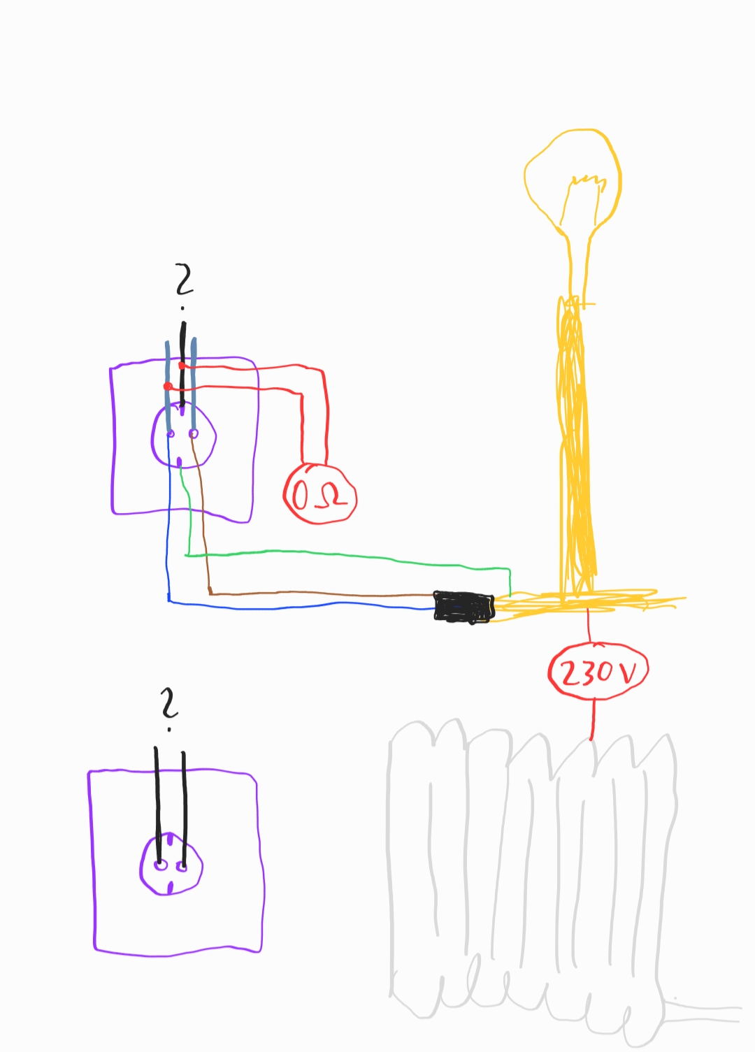

Ein Freund ist kürzlich in eine Altbau Mietwohnung gezogen. Es gibt einen FI und eine modern aussehende Unterverteilung. Beim Tauschen der Steckdosen ist aufgefallen dass bei der 1. Dose kein PE vorhanden ist. Es sind nur L und N angeklemmt (beides schwarze Kabel). Bei einer anderen Steckdose waren L und N angeklemmt und ein weiteres Kabel bei PE. Ob das nun wirklich PE sein soll ist unklar. Jedenfalls sind an der Steckdose gemessen PE und N kurzgeschlossen. Bei einer dort angeschlossenen Stehlampe mit Schuko Stecker und Metallgehäuse misst man am Gehäuse 230V gegenüber dem Heizkörper nebenan, egal wie herum der Stecker drin ist. Greift man Lampe und Heizkörper an bekommt man einen Schock, der sich anfühlt wie in die Steckdose greifen. Also vermutlich mehr als nur ein bisschen Leckstrom. Ich kenn mich mit Netzsystemen nicht sonderlich gut aus tippe aber auf ein TN-C Netz. Das wäre in Österreich auch legal, man muss bei Neuvermietung aber einen FI einbauen (hier ja vorhanden), der aber auch nicht viel macht bei einem solchen System. Die Frage ist nun ob das so "normal" ist und man das hinnehmen muss? Jedes Mal geschockt werden wenn man Lampe und Heizkörper berührt wirkt nicht sehr sicher. Vor allem da der Freund auch schon Herzprobleme hatte. Die Elektroinstallation ist so aber vermutlich legal. Eine Idee wäre PE am Stecker der Lampe abzuklemmen. Dann sollte zumindest die Lampe kein Problem mehr sein, es bleiben aber natürlich trotzdem andere Geräte wie PC etc.

Ange P. schrieb: > dass bei der 1. Dose kein PE vorhanden ist. Es sind nur L und N > angeklemmt Das ist ein lebensgefährlicher Mangel. Dem Vermieter sollte man auffordern, einen eCheck durch einen Elektriker machen zu lassen, denn wenn eine Anlage schon 1 solchen Fehler enthält, wie viele andere gibt es noch ? Ange P. schrieb: > Jedenfalls sind an der Steckdose gemessen PE und N kurzgeschlossen. Klassische Nullung. Im Prinzip erlaubt wenn so alt, aber die Steckdose dürfte nicht über den FI laufen. Vielleicht ist der FI nur für das Bad.

Also wenn man die eine Steckdose klassisch nullt, dann passiert da garnichts! Der FI hat keine Probleme damit und Berührungsschutz ist auch gegeben. Also IMHO die beste Lösung, wenn kein PE an der Dose ankommt, ne Brücke von N auf PE zu ziehen, so können wenigstens Ableitströme abfließen und es steht keine Berührspannung an.
Ingo Less schrieb: > Also wenn man die eine Steckdose klassisch nullt, dann passiert da > garnichts! Der FI hat keine Probleme damit und Berührungsschutz ist auch > gegeben. > > Also IMHO die beste Lösung, wenn kein PE an der Dose ankommt, ne Brücke > von N auf PE zu ziehen, so können wenigstens Ableitströme abfließen und > es steht keine Berührspannung an. Bei der Steckdose mit der Lampe sind PE und N ja kurzgeschlossen. Zwar nicht direkt bei der Dose aber laut Messung sind die kurzgeschlossen. Trotzdem bekommt man einen Schock.

Ingo Less schrieb: > Also wenn man die eine Steckdose klassisch nullt, dann passiert da > garnichts! Davon, daß da "klassisch genullt" wurde, steht im ersten Beitrag aber nichts. Da steht nur daß da kein PE vorhanden ist. Und selbst wenn da "klassisch genullt" wurde, es ist nicht zulässig, sobald irgendwo ein PE vorhanden und angeschlossen ist. Was soll das krampfhafte Festhalten an fossiler Elektroinstallation? "Klassische Nullung" gehört auf den Müll, insbesondere in vermieteten Wohnungen.
Ange P. schrieb: > Bei der Steckdose mit der Lampe sind PE und N ja kurzgeschlossen. Zwar > nicht direkt bei der Dose aber laut Messung sind die kurzgeschlossen. > Trotzdem bekommt man einen Schock. Du träumst. Was sein kann: Schutzklasse 2 Leuchte mit Sensorgesteuerter Dimmung. Durch Funkentstörung kann sich da ein Potential gegenüber Erde aufbauen, das aber ungefährlich ist. Aber man spürt es je nach Situation. Also entweder Butter bei die Fische: Welche Spannung und welcher Strom gegenüber Erde oder besser E-Check machen lassen. Wurde ja schon oft genug gesagt.

Ingo Less schrieb: > FI hat keine Probleme damit Natürlich doch. Bitte, wenn man keine Ahnung von Strom hat, einfach nichts schreiben. Klassische Nullung und FI verträgt sich nicht. Kaum wird das SK I Gerät irgendwie mit Erde verbunden (auf Heizkörper gestellt, an Sat-Kabel angeschlossen, draussen auf die Erde gestellt) fliegt der FI raus.
Udo S. schrieb: > Ange P. schrieb: >> Bei der Steckdose mit der Lampe sind PE und N ja kurzgeschlossen. Zwar >> nicht direkt bei der Dose aber laut Messung sind die kurzgeschlossen. >> Trotzdem bekommt man einen Schock. > > Du träumst. > > Was sein kann: Schutzklasse 2 Leuchte mit Sensorgesteuerter Dimmung. > Durch Funkentstörung kann sich da ein Potential gegenüber Erde aufbauen, > das aber ungefährlich ist. Aber man spürt es je nach Situation. > > Also entweder Butter bei die Fische: Welche Spannung und welcher Strom > gegenüber Erde oder besser E-Check machen lassen. > Wurde ja schon oft genug gesagt. Lampe hat Schuko Stecker, wovon messbar PE mit dem Gehäuse verbunden ist. Die Lampe ist einfach nur eine simple Lampe mit Schalter. Spannung von Lampe zu PE in Steckdose zu messen macht keinen Sinn da die ja sowieso verbunden sind. Spannung von Lampe zu Heizkörper sind 230V und da bekommt man einen Schock.

Ange P. schrieb: > Spannung von Lampe zu Heizkörper sind 230V und > da bekommt man einen Schock. Wie gemessen? Mit 10MOhm Innenwiderstand? Dann ist eher die Lampe defekt. Immer wieder: E-Check! Diesmal der Lampe.

Udo S. schrieb: > Wie gemessen? Mit Multimeter bzw meinen beiden Händen

Udo S. schrieb: > Dann ist eher die Lampe defekt. > Immer wieder: E-Check! > Diesmal der Lampe. Ich habe jetzt die Lampe nicht speziell überprüft, sie hat aber meines Wissens nach in einer modernen Elektroinstallation mit FI problemlos funktioniert. Werde die nochmal speziell prüfen. Ich möchte nicht die Vermieterin zu etwas auffordern und beschuldigen bevor ich sehr sicher bin dass tatsächlich ein Mangel vorliegt.
Hi, und ge/gn ist vielleicht garnicht PE! Zitat: "...der damals noch zulässige Nulleiter wurde in der Farbgebung von Hellgrau auf Grün/Gelb geändert..." /Zitat Quelle: https://de.wikipedia.org/wiki/Neutralleiter Fazit: Lass doch mal den Elektriker Deines geringsten Misstrauens dran, der auch Altanlagenkenntnisse hat. ciao gustav

Karl B. schrieb: > Hi, > und ge/gn ist vielleicht garnicht PE! > Zitat: > "...der damals noch zulässige Nulleiter wurde in der Farbgebung von > Hellgrau auf Grün/Gelb geändert..." > /Zitat > Quelle: > https://de.wikipedia.org/wiki/Neutralleiter > Fazit: > Lass doch mal den Elektriker Deines geringsten Misstrauens dran, der > auch Altanlagenkenntnisse hat. > > ciao > gustav Die Kabelfarben sind in dieser Wohnung generell zu ignorieren. Wenn ich von PE spreche ist entweder der Kontakt auf Steckdose oder Stecker gemeint.
Im Anhang Mal das ganze schematisch dargestellt.

Ange P. schrieb: > das ganze schematisch dargestellt So, und jetzt mal die 230 V mit einer Prüfleuchte testen -> Fassung mit zwei Drähten dran (aka. „Russenlüster”) und einer Glühlampe (keine Kompakt-Leuchtstofflampe, keine LED). Wenn es dann leuchtet - leg dich ganz still auf den Boden und warte auf den Elektriker.

Nicht mehr zulässig übrigens ist ein geschalteter PE oder PEN. Daher keine Steckdosen an einer Zweidrahtleitung hinter einem RCD (der ja etwas verzögert den PEN zur Steckdose wegschalten würde).

So, ein paar Messungen gemacht. Bei der Lampe besteht keine Verbindung zwischen Gehäuse und L oder N, egal ob ein- oder ausgeschaltet. Zwischen dem PE Kontakt der Steckdose und Heizkörper misst man 230V. Zwischen PE und N Kontakt misst man 0,6 Ohm.
Die Vermieterin hat einen Elektriker geschickt. Dieser hat gemessen und festgestellt, dass in Schlaf- und Wohnzimmer die Steckdosen keine Erdung haben und hat diese bis auf Weiteres stillgelegt. Die Vermieterin war hörbar genervt beim Telefonat mit dem Elektriker und hat wohl auch gefragt, ob man nicht einfach Verlängerungskabel aus den anderen Räumen legen könnte, statt da was zu erneuern. Nun wird sie hoffentlich eine Firma beauftragen, um Kabel einzuziehen und einen sicheren Zustand wiederherzustellen. Er hat auch bemängelt, dass in den beiden Räumen noch Metalldosen und Blechrohre in der Wand sind. Klassischer Fall von: Zinshaus besitzen, sich aber nicht darum kümmern wollen.
