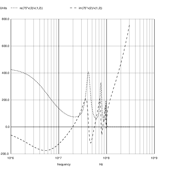

Gast #3968576
Moin,
Hier mal eine Idee, wo ich ungefaehr hin will - vielleicht sagt ein Bild
mehr als 1000 Worte...
Ich hab' mir hier http://www-users.cs.york.ac.uk/~fisher/lcfilter/ mal
einen Tschebyschefftiefpass 8. Kajuete mit 100MHz Grenzfrequenz, 3dB
Ripple und 75 Ohm rechnen lassen. Das Ergebnis in ein File gepackt und
ngspice drauf losgelassen.
matching network
v1  1 0 ac  1
r1  1 2 75
l1  2 3 421n
c1  3 0 16.4p
l2  3 4 555n
c2  4 0 17.2p
l3  4 5 561n
c3  5 0 17.0p
l4  5 6 537n
c4  6 0 12.9p
r2  6 0 436
.ac dec 500 1Meg  300Meg
Dann mal die Eingangsimpedanz ueber die Frequenz; getrennt nach
Imaginaer- und Realteil malen lassen.
Da kann man jetzt schoen erkennen, dass zB. bei ganz niedrigen
Frequenzen die Impedanz logischerweise gegen den Wert von r2 strebt.
Weiterhin kann man sehen, dass der Imaginaerteil fuer 7 Frequenzen 0
wird.
(ca. 20MHz: ca. 75 Ohm;
 ca. 42MHz: ca. 400 Ohm;
 ca. 55Mhz: ca. 75 Ohm;
 ca. 77Mhz: ca. 300 Ohm; usw...)
Sprich: So eine Transformation, wie ich mir's vorstell, ist prinzipiell
moeglich. Bloss wuerd' ichs eben ganz gerne rueckwaerts rechenen
koennen: Ausgehend von Frequenzen und Widerstaenden dann die Werte fuer
Ln und Cn.
Gruss
WK
