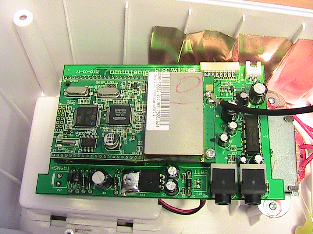

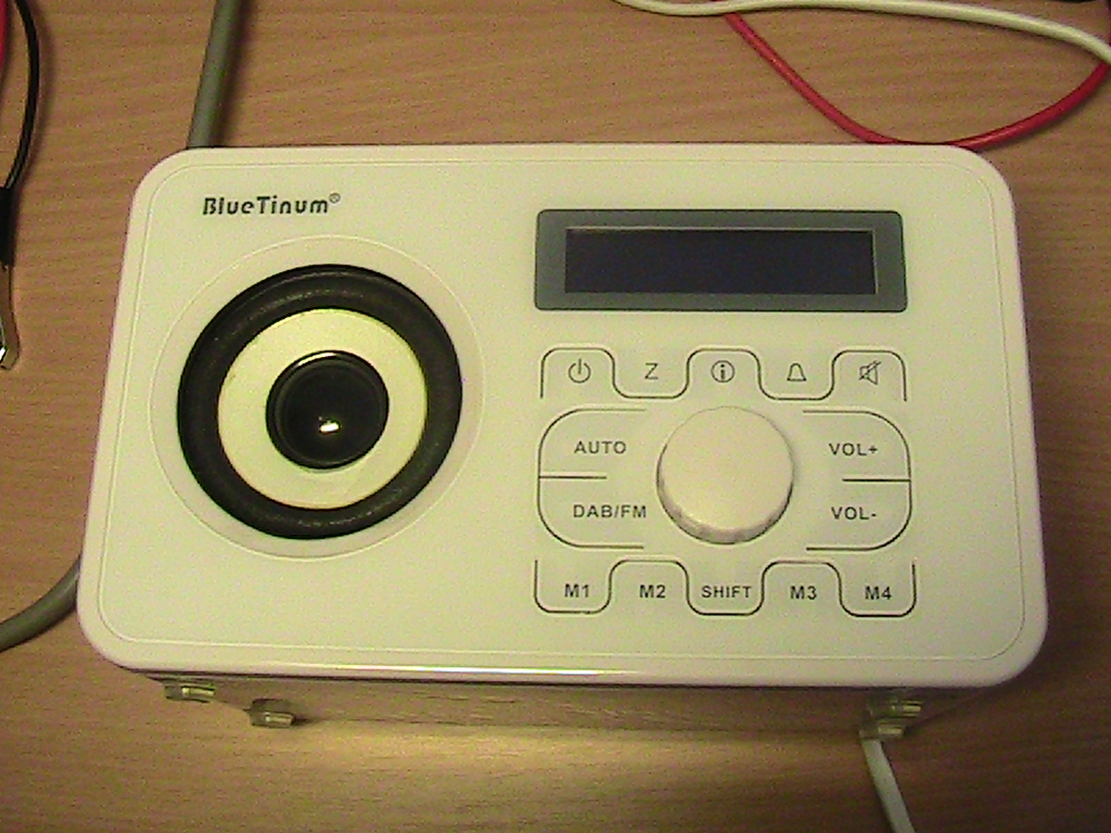

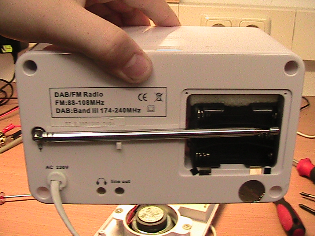

Da ich gerne Rockantenne höre, aber leider fast keinen Empfang über UKW
habe, hab ich mir ein DAB Radio aus E-bay für ca.27€ zugelegt.

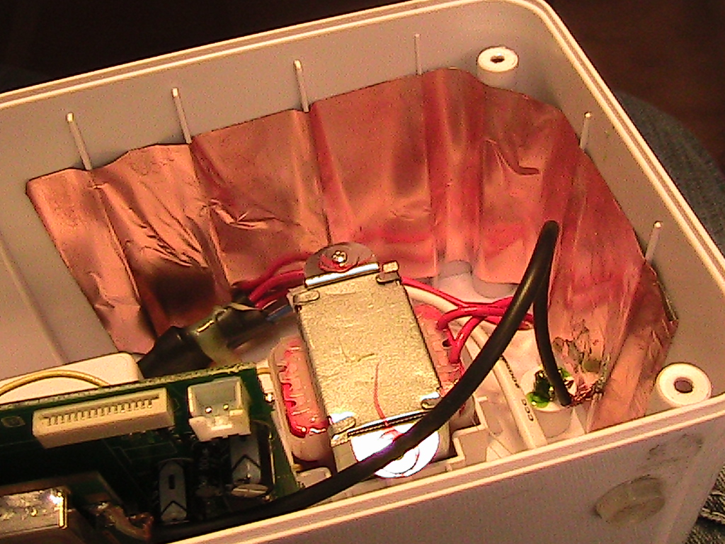

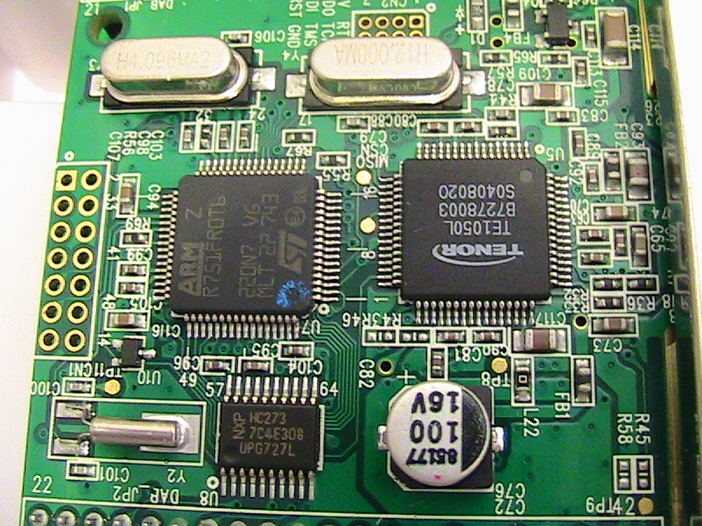

Nach den ersten Tests musste ich mir mal das Innenleben ansehen.
Als Prozessor wird ein STR751FR0T6 ARM Prozessor von ST verwendet.
Desweiteren sind auf dem Steckboard auf der Oberseite ein TE1050L von
Tenor, und ein HC273 von NXP.

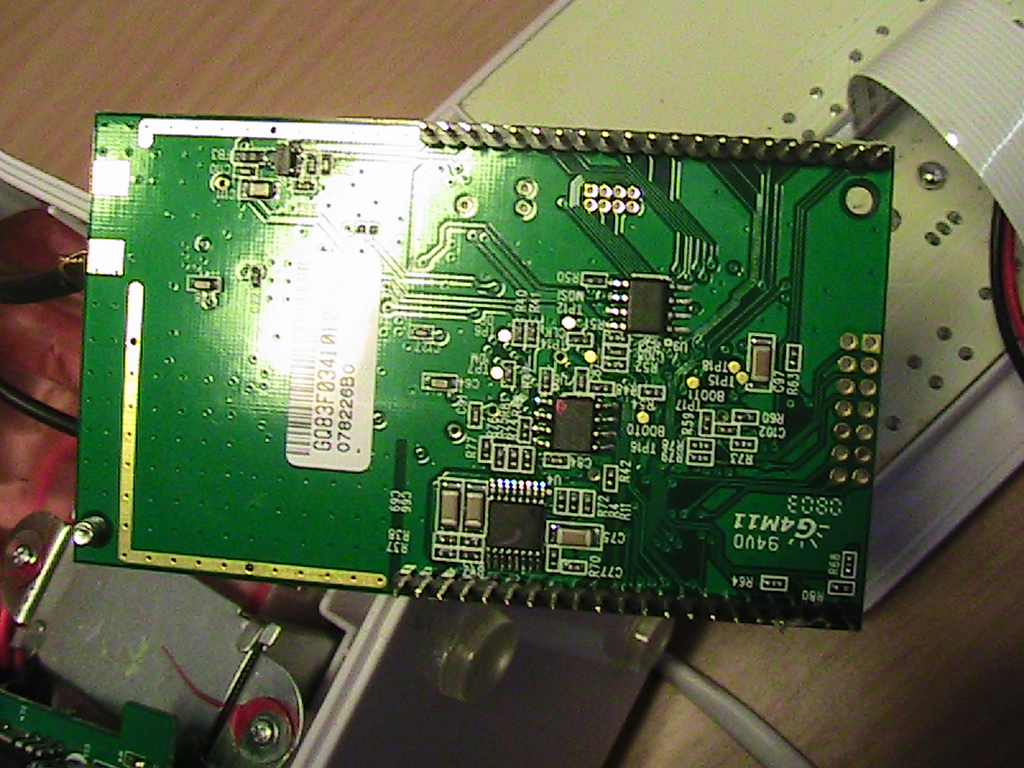

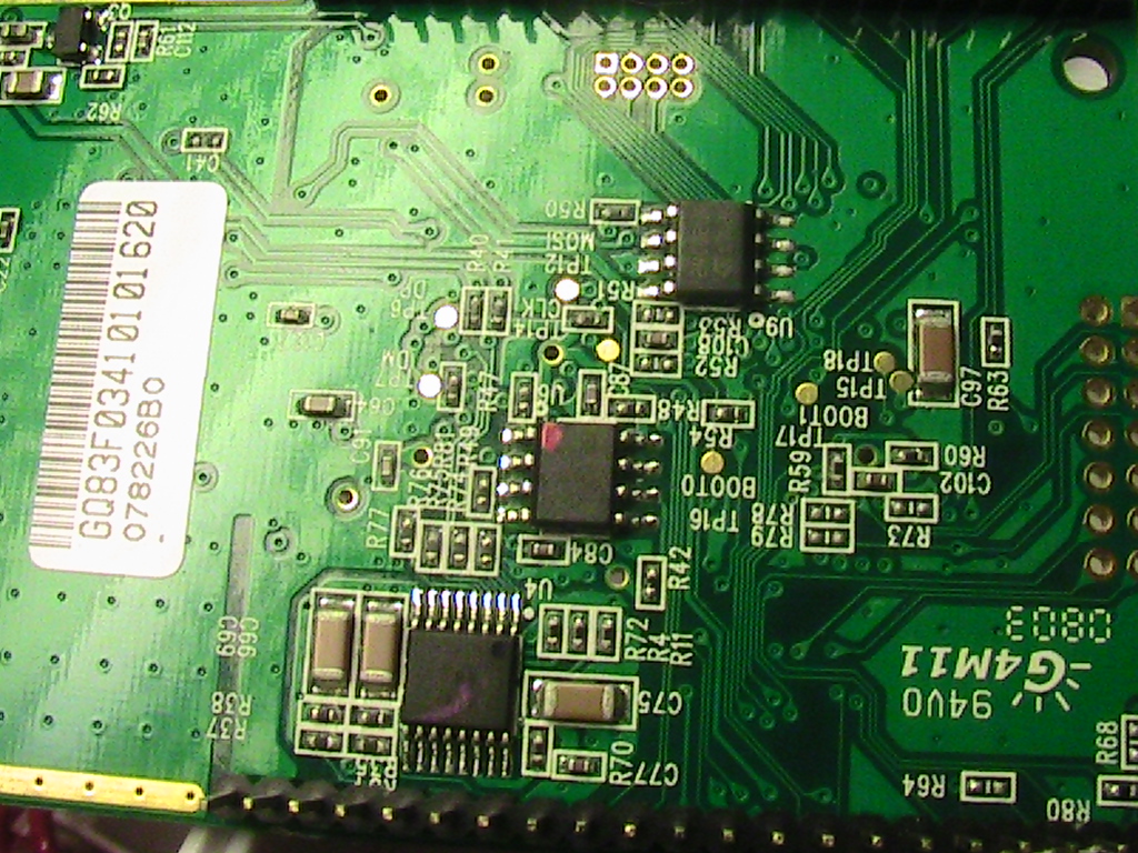

Auf der Unterseite sind 3 weitere IC's verbaut, jedoch habe ich die
Namen nochnicht abgelesen.

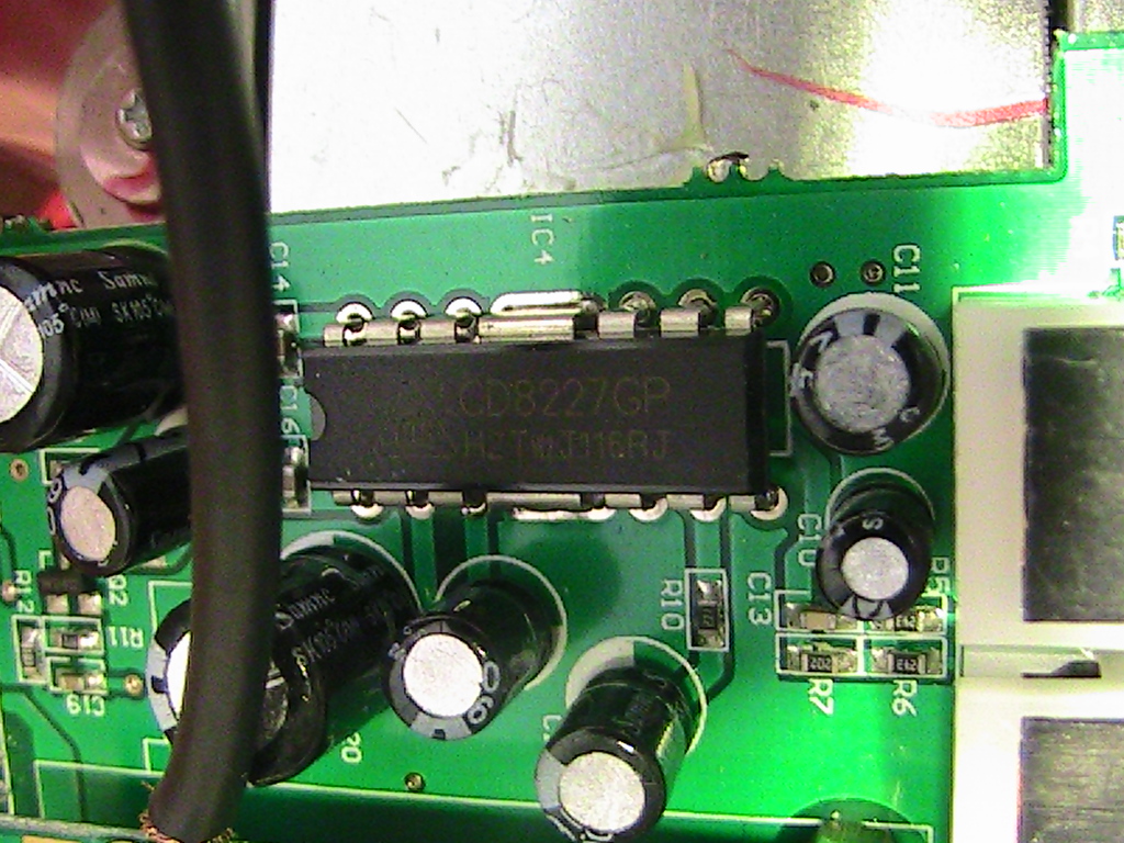

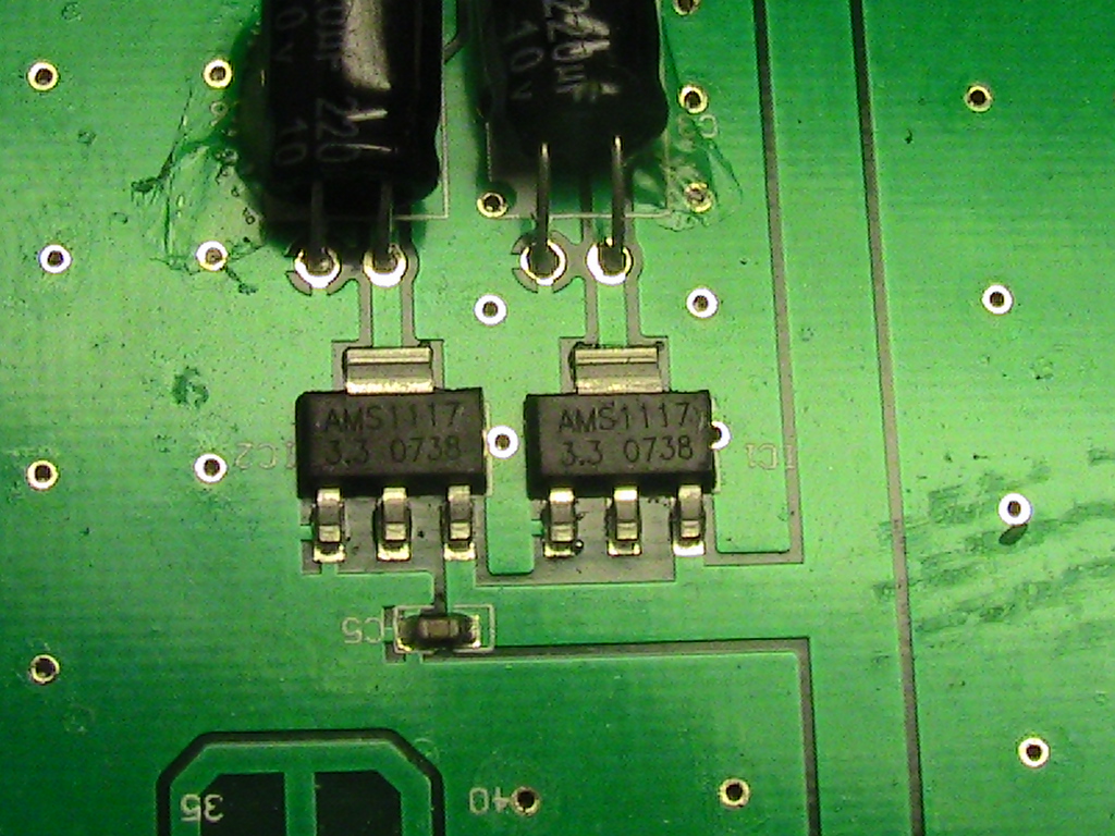

Auf dem Mainboard sind zwei AMS 1117 3,3V Spannungsregler, ein 7805 und
ein CD8227GP.

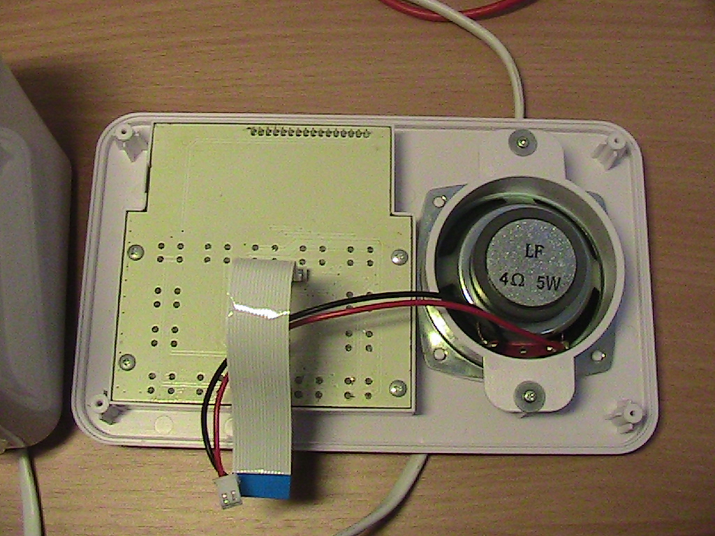

Ans Display komme ich nicht heran, jedoch kann ich vermuten, dass es
sich um ein HD44780 kompatibles 16x2 Display handelt, da es 16 Pins hat,
und wenn man die Platine leicht hochbiegt, die Konturen sehr danach
aussehen.
Man konnte das Radio in Ebay unter der ArtNr. 320693788076 finden
(auktion ist abgelaufen).
Nun ist meine Frage:
Was würdet ihr mit so einem Radio anstellen, da der Tuner auch ohne dem
Mainbord läuft (denke ich)?

Nun, dem Tuner ist es egal, ob DAB oder DAB+, an den zugelassenen
Frequenzen ändert sich ja nichts. Nur die Firmware wird noch kein DAB+
können und ob es jemals ein Update geben wird? Naja, scheinbar ist ja
eine JTAG-Schnittstelle vorgesehen, rein technisch könnte man sogar ein
Update einbringen.
