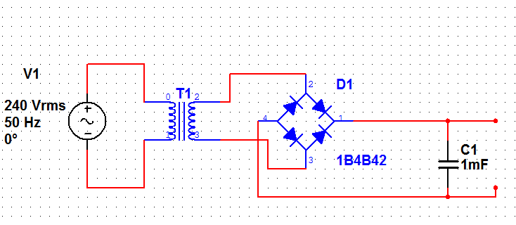

Hallo zusammen!
Für ein Projekt muss ich (in einem ersten Teilschritt) einen
Spannungswandler erstellen. Weil ich leider kein großer Profi in der
Elektronik bin, stehe ich etwas auf dem Schlauch:
1. Gegeben ist nur Frequenz und Spannung der Stromquelle (AC) und
benötigte Spannung des Verbrauchers. Man soll jetzt in einem ersten
Schritt von 240V auf 15V herunterregeln, aber dann den Verbraucher mit 5
Volt versorgen. Blöderweise hab ich über den Verbraucher sonst keine
Infos mehr. Gibt es ein Bauteil, das die Spannung in einem festen
Verhältnis (in meinem Fall 2:1) teilt?
2. Ich soll wohl auch Werte für die Windungszahl der Spulen und die
Kapazität des Kondensators angeben, dazu hab ich zwei Fragen: Wie hoch
ist der Verlust im Gleichrichter (habe was von 1,2 V gelesen) und im
Kondensator? Ich werd wohl im ersten Schritt etwas mehr als 15V
benötigen? Betrachtet man beim Wechsel von AC zu DC den Scheitelwert der
Spannung oder den Effektivwert?
Vielen Dank!

#2467902
Schau mal hier: Beitrag "Vorgehensweise Dimensionierung Trafo-Netzteil"
Das Verhältnis ü der Windungszahlen des Trafos ist im Leerlauf bei einem
Idealen Trafo gleich dem Spannungsübersetzungsverhältnis.
Also bei dir ist ü irgendwas um 230:15.
Die exakte Anzahl der Windungen berechnet sich nach der
Leerlaufinduktivität L_Leer, die du haben willst(von Primär-/230V-Seite
aus gesehen), dem A_L-Wert(Spezifische Induktivität des Kernmaterials
bei einer Windung) und natürlich der Anzahl der Windungen N.
Der Zusammenhang ist:
L_Leer = N² * A_L für ungesättigten Betrieb.
Hat der Gockel dir nicht irgendwas adäquates in der Richtung
ausgespuckt?
mfg mf

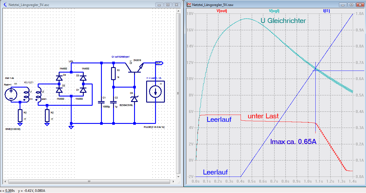

Gast #2468309
Hallo Flo T.
1. Windungsverhältnis=Übertragungsverhältnis=240Veff/15Veff=16
2. Der Brückengleichrichter (Graetz-Schaltung) bewirkt zusammen mit dem
Ladekondensator, dass über diesem eine Gleichspannung etwa in Höhe der
Spitzen-Wechselspannung aus der Sekundärwicklung anliegt (abzüglich der
Flußspannungen der in Durchlassrichtung arbeitenden Dioden D4+D1 oder D3
+ D2 ).
3. C1 bewirkt eine Glättung der nach der Gleichrichtung sonst stark
pulsierenden Gleichspannung.
Die Ausgangsspannung von 5V wird zweckmäßiger Weise mit einem
Spannungsregler eingestellt. Dazu kann man ein fertiges IC z.B. 7805
verwenden. Die Funktion wird aber stark vereinfacht durch einen
Längsregler mit Transistor, Z-Diode und Vorwiderstand eher verständlich.
4. R1 führt Spannung und Strom an D5, eine Zenerdiode mit 5,6V
Durchbruchspannung.
5. Diese Spannung liegt an der Basis von Q1.
6. Q1 wird zwischen Kollektor und Emitter nur dann leitend, wenn der
Unterschied zwischen Basis und Emiiter ca. 0,65V beträgt, denn nur dann
kann ein Steuerstrom in die Basis fließen und die
Kollektor-Emitterstrecke aufsteuern. Damit beträgt die zwischen Emitter
und GND anstehende Spannung, bis zu einem bestimmten maximalen Laststrom
ca. 5V.
Ein Spannungsregler z.B. 7805 regelt natürlich genauer, weniger
lastabhängig und überlastsicherer, denn er enthält einiges Mehr an
Funktionen wie diese wirklich einfache Schaltung.
Anmerkung: R3,R2 und die diversen Vermerke ganz links hängen mit der
Simulation in LTSpice zusammen.
Gruss
GroberKlotz
