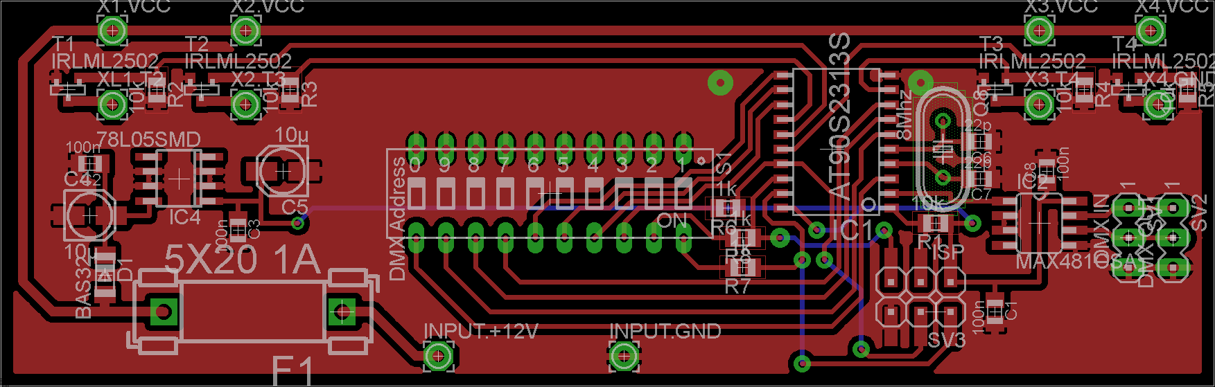

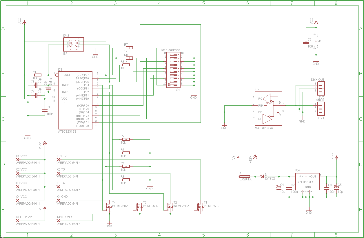

Ich würde mich freuen, ob ihr mal über das Design meines DMX Empfänger
sehen könntet.
-Sind die Abblockkondensatoren dicht genug an den ICs, die
Masseverbindungen vernünftig genug, etc.?
-Sind die MOSFETs und der 78l05 leistungsstark genug? Erstere sollen 2W
LED-Module schalten, also einen Strom von ca. 0,2A. Ausgelegt sind sie
für 4A bei 5V. Geschaltet werden 12V. Der 7805 muss den µC und den
Empfänger-IC mit Strom versorgen.
Die blauen Bahnen wollte ich mit Leitungen ziehen, da ich nur ein
Singlelayer herstellen möchte.
Vielleicht fällt euch ja noch etwas auf, was mir entgangen ist.
Vielen Dank schoneinmal für alle Mühen! :-)

Ich würde beim Design aufpassen, das sieht soaus als währen die roten
Bahnen auf der Bestückungsseite, wenn dus selber machst kannst dus
drehen. aber wenn dus nem macher schickst, dann kriegst du evtl. ein
suboptimales ergebniss (v.a. da hier smd und tht gemischt sind)....

Der Quarz wird dann von unten montiert?
Was mir spontan aufgefallen ist:
C1 sitzt definitiv an der falschen Stelle. Der gehört an den 2313 dran
und nicht zwei Vias davor. Der 2313 ist aber für Abblockkondensatoren
eher suboptimal, da diese möglichst kurze Wege sowohl zum VCC Pin als
auch zum GND Pin (PIN!! nicht Fläche) haben sollten. Nun liegen beim
2313 VCC und GND aber schräg gegenüber ....
Da in deinem Design unterhalb des 2313 keine Massefläche ist sondern
jede Menge Signale würde ich evtl. ins Auge fassen die 100 nF als THT
oben quer über den Controller zu löten.
Schließe die übrigen Abblockkondensatoren nicht über Stiche an sondern
führe die Leitung durch das Pad und drehe den Kondensator so daß ein
möglichst kurzer Weg zum GND Pin des jew. Bauteils entsteht.
Fruß und Frohe Weihnachten
Frank

Würde das wirklich so starke Störungen hervorrufen? Ich hab die
Schaltungen bisher auf Breadboards aufgebaut und da diesbezüglich
eigentlich keine Probleme gehabt. Besser bekomm ich es mit den
Gegebenheiten (Abmaße der Platine und Singlelayer) leider nicht hin.
Beim MAX481 habe ich das gleiche Problem wie beim ATtiny2313. Auf dem
Bild ist der GND-Pin rechts unten. Dazwischen sind die Bus-Leitungen.
Ich könnte den höchstens darutner setzen. Beim 78l05 kann ich das
zumindest tendenziell leichter berücksichtigen. Da hab ich die
Kondensatoren (ob das jetzt Abblock- oder Entstörungskondensatoren zur
Dämpfung der Schwingung sind) immerhin in alle Richtungen weggedreht.
Dietmar schrieb:
> Unter die Sicherung gehört eigentlich keine Massefläche. Bei 12V nicht
> unbedingt kritisch, nur mal für zukünftige Projekte ;-)
Nur darunter nicht, oder etwa die weiß umrandete Fläche? Nur so
allgemein. In dem Fall kann ich ja einfach alles unterhalb der Sicherung
entfernen.
Sind die Dimensionierungen der Bauteile in Ordnung, oder muss ich da
vielleicht doch zu TO220 greifen?

Hallo carsten,
Du holst die Masse nur über die dünne Verbindung unter dem ISP-Stecker
nach hinten, das ist sehr schlecht!
Die Lötaugen vom ISP hast Du dazu sehr klein gemacht, das bekommst Du
händisch schwer gelötet. Die Bohrdurchmesser dafür sind knapp 1mm, was
bleibt da noch an Kupfer?
Du könntest den ISP ja noch ein Stück nach oben schieben und die Masse
unten rum führen.
Oben hast Du noch 2 Bohrungen vorgesehen, ich vermute, da soll noch eine
Massebrücke rein? Das wäre schonmal besser.
Ich würde einfach eine doppelseitige Platine nehmen und die 2. Seite
komplett als Masse. Dann kannst Du an fast beliebigen Stellen
durchkontaktiren (kurze Drahtstücke) und kannst auch die
Abblockkondensatoren flexibler setzen. Beim Ätzen diese 2. Seite einfach
mit einem Edding pinseln und gut ist. Mann könnte dann aber auch die
Leitungen der 2. Seite ätzen.... ;-)

Ich kenne mich mit DMX nicht aus und kann deshalb zum MAX481 nichts
sagen. Was mir jedoch aufgefallen ist: Ich würde noch einen 100
nF-Kondensator von /Reset nach GND schalten und würde für jeden FET noch
einen 10 (100?) Ohm Gatewiderstand einbauen.
OP #2472322
Das ist ein SMD-Stecker.
Ja, das war die Idee. Wäre das dann ausreichend?
> Doppelseitige Platinen sind auch mit Hommade-Mitteln reletiv einfach
> herzustellen. Macht mein Kumpel seit Jahren in "nullkommanüscht"
Mache ich auch, wenn es wirklich sein muss. Diese Schaltung wollte ich
jedoch vier mal ätzen und mir die Nerven sparen, die für die Duallayer
häufig nötig sind. ;-) Bei den ganzen Änderungen könnten Mühen es in der
Tat wieder Wert sein.
Ich hatte bisher noch keine Probleme mit spontanen Resets. Oder hat der
Kondensator eine andere Aufgabe?
Die 10 Ohm Gatewiderstände wären definitiv eine Idee... :-)
Grüße Carsten
Oups... ;-) Trotzdem knapp.
Besser als nur im Stecker! Und wenn Du den Stecker etwas hoch schiebst,
kann unten rum auch noch Masse.
Doppelseitig ist doch relativ einfach: Beide Layoutfolien mit der
Schicht nach innen zu einer Tasche kleben (an drei Seiten mit Tesa
zukleben) und die Platine einstecken. Man muss beim Wenden im Belichter
darauf achten, dass die Platine nicht verrutscht und sollte deshalb
keine Alditüte kleben, sondern nur so groß wie nötig. Das machen wir
seit Jahren so, funktioniert 1A.
