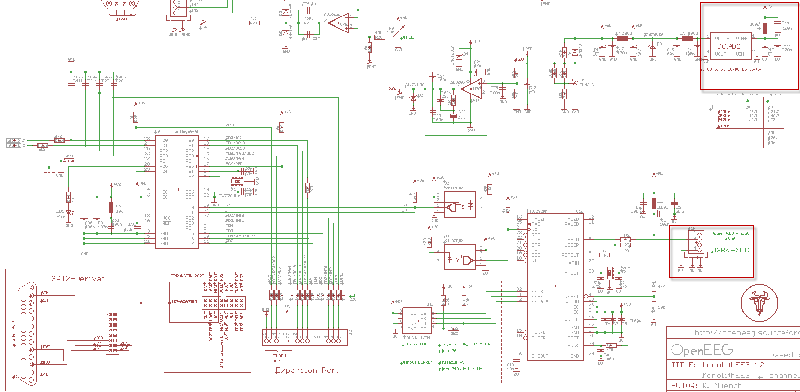

Hoi,
ich habe da n Prob, ich hab da n Gerät das mit USB Betrieben wird.
Es kann kommunizieren aber auch autonom Arbeiten. Deshalb habe ich nen
USB Stecker mit Spannungsregler und Batterien gebaut. Funzt aber nicht
(Lämpchen leuchtet nicht auf :))
Auf dem Gerät ist ein FT232R. Muss man da noch was beachten oder ?
Habe einfach aufm USB Stecker +- angesteckt die andren zwei liegen in
der Luft.

Brain schrieb:
> Spannungsregler ist 7805, der gibt auch 5V aus.
> Am USB Stecker hab ich 1->+ und 4->- laut wiki.
Du hast schon die äusseren pins verbunden (bei einem USB A-Stecker)?
Also GND und VCC, nicht D+ und D-? Da diese Invertiert sind liegt da
nämlich auch immer auf dem einen GND und auf dem anderen 3.3V...
Prüfe mal ob dein "-" eine Verbidung mit der Schirmung hat. Wenn nicht:
Falsch verbunden.
mfg Andreas
