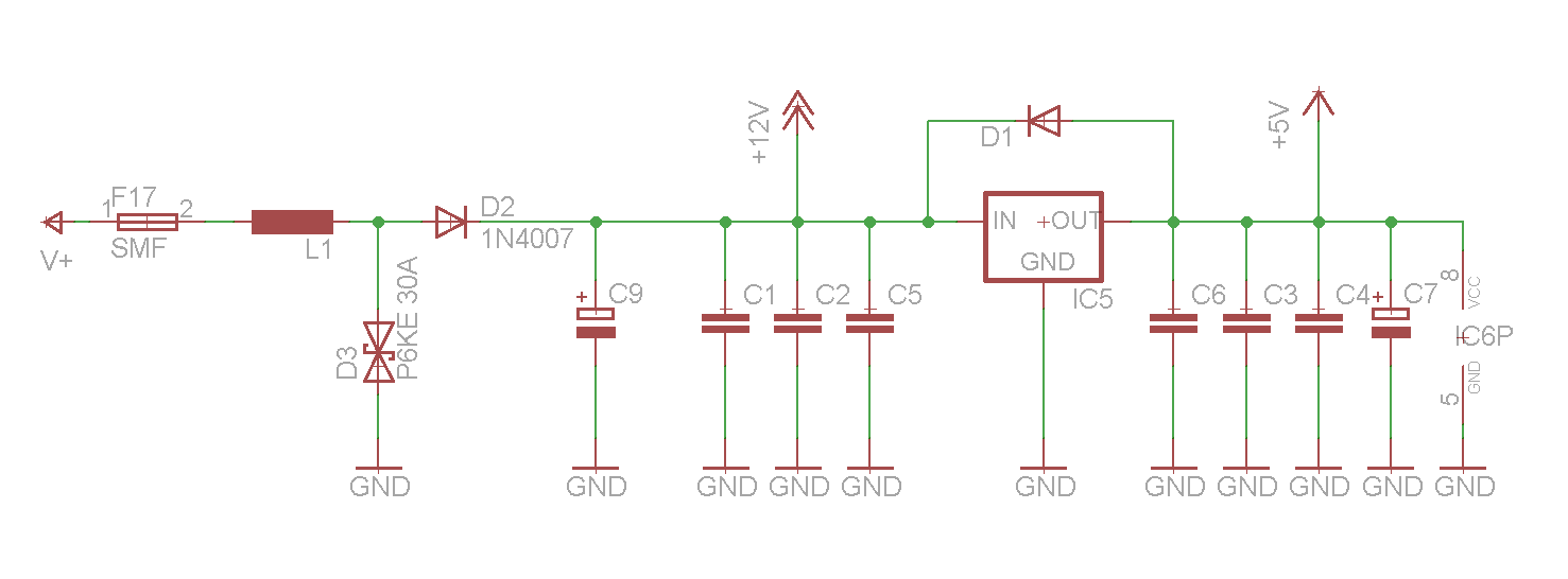

Hallo, ich wollte meine Schaltung (Relais mit Prozessor) auf meinem
Segelboot betreiben. Gelegentlich wird der Motor angeworfen, von daher
gehe ich mal von den selben Störungen wie im Auto aus.
Schaltplan ist im Anhang wollte nur wissen ob das so ok ist, die +12V
Versorgen die Relais und Statusleds über Schaltzustände derer.
Grüße
Der Bootsmensch
Gast #2738695
Also man muß jetzt nicht 3 x 100nF nebeneinanderschalten, aber im
Prinzip passt die Schaltung. Eventuell noch eine Mindestlast passend zum
Spannungsreghler, damit du dich nicht wunderst, wenn die Spannung am
Ausgang ohne Belastung mal höher als 5V ist.

Drossel (Induktivität) von 10-100µH in die Zuleitung bringt ebenfalls
noch Glättung bei Spitzen. Betreibe seit einigen Jahren Schaltungen im
Auto, bin mit der Kombi 16V Supp.Diode und je einer Kombi aus µF und nF
Kondensator hinter'm Regler, hat bisher alles überlebt.
Bei LDO-Reglern muss schonmal mehr Kapazität her, aber das verraten ja
die Datenblätter. Kleiner Schaltregler (hab welche vom Recom da,
Pinkompatibel zum 7805) macht mit fast keiner Schutzbeschaltung auch
kieine Probleme.

Hinter'm Regler reicht ein großer und ein kleiner Kondensator. An jedem
IC dann nochmal einer direkt dran, wenn die Leiterbahn dazwischen nicht
nur ein paar mm sind.
Eigentlich unnötig. Regler einfach richtig dimensionieren, man schaltet
ja normalerweise nicht dahinter ab. Wenn man nur wenige mA braucht, muss
man ja nicht den dicken 78xx nehmen...

Der Bootsmensch schrieb:
> auf meinem
Dann hast Du vermutlich einen kleinen Innenborder?
Auf jeden Fall die gesamte Schaltung gut versiegeln.
Lötlack reicht da erfahrungsgemäss nicht.
Bei der letzten Winterliegezeit habe ich auf meinem Dampfer sämtliche
Elektronik verlackt, soweit es halt ging. Alles andere mit Vaseline
"gesättigt".
Meine Spannungsversorgungen sehen so ähnlich aus, aber sehr solide
mechanisch aufgebaut. Rose-Kästchen und Würgenippel aus Edelstahl.
