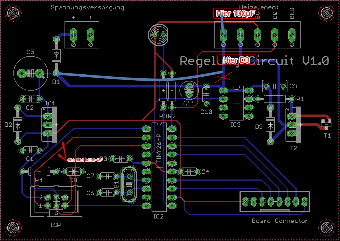

Layoutüberprüfung IR2127 als Low Side Schalter
Gast #2800184
wie hoch V+ ist, muss man raten?
Warum der IR2127, wenn du ihn denn als Lowsidetreiber zweckentfremdest
und sinnvolle Funktionen die er bietet nicht benutzt?
Warum überhaupt einen Power-MOSFET und einen schnellen Treiber, wenn die
Leitungen dort hin nur Haaresbreite haben?
Bitte mehr Infos!
wenigstens mal was zu U, I und f

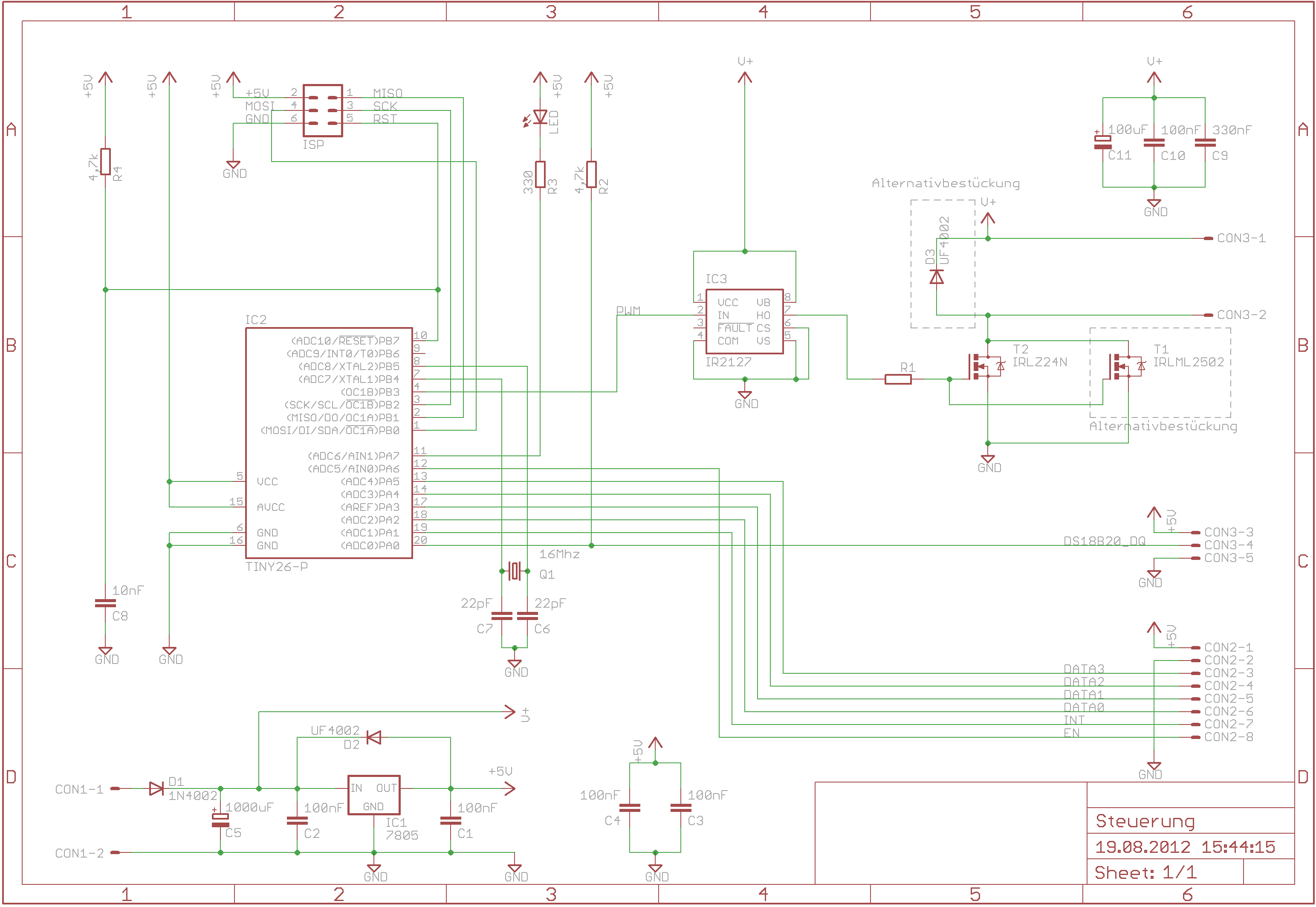

Gast #2800298
V+ steht noch nicht genau fest irgendwas zwischen 12 - 16V.
Wieso den IR2127 zweckentfremdet?! Laut Datenblatt kann man diesen als
Low- oder High Side Treiber einsetzen.
Mit sinnvollen Funktionen meinst du sicherlich die current sense
Funktion.
Mir ist nicht ganz klar wie ich den CS Pin beschalten muss in Low Side
Konfiguration, daher ist das ganze bisher nicht implementiert.
Gruss
Gast #2800401
> Funktion.
Ja, genauso wie die Trennung der Versorgung für Logik-Seite und
Treiberausgang, genauso bei den Massen.
Ich meine nur das es für das was du vor hast, wahrscheinlich einfachere
und passendere Treiber gegeben hätte.
Um das Layout beurteilen zu können fehlen immer noch Infos zu Strom und
Schaltfrequenz. Das Layout ist bei weitem nicht optimal, wenn aber
beides im totalen Komfortbereich liegt, könnte es schon klappen.
Aus der Wahl von T2 und T1 lässt sich auch nix ableiten. Der eine groß
und lahm der andere klein und flink. ?!?!
Gast #2800462
Frequenz ca. 10 kHz und einen Strom von ca. 500 - 800 mA... Es ging nur
um das TO220 Gehäuse bei dem IRLZ24N.
Welcher Treiber wäre den z.B. passender gewesen?
Hatte ansonsten noch nach dem IR2121 geschaut, der ist ein reiner Low
Side Treiber.
In welcher Hinsicht kann man den das Layout noch verbessern? Bzw. was
ist den nicht optimal?

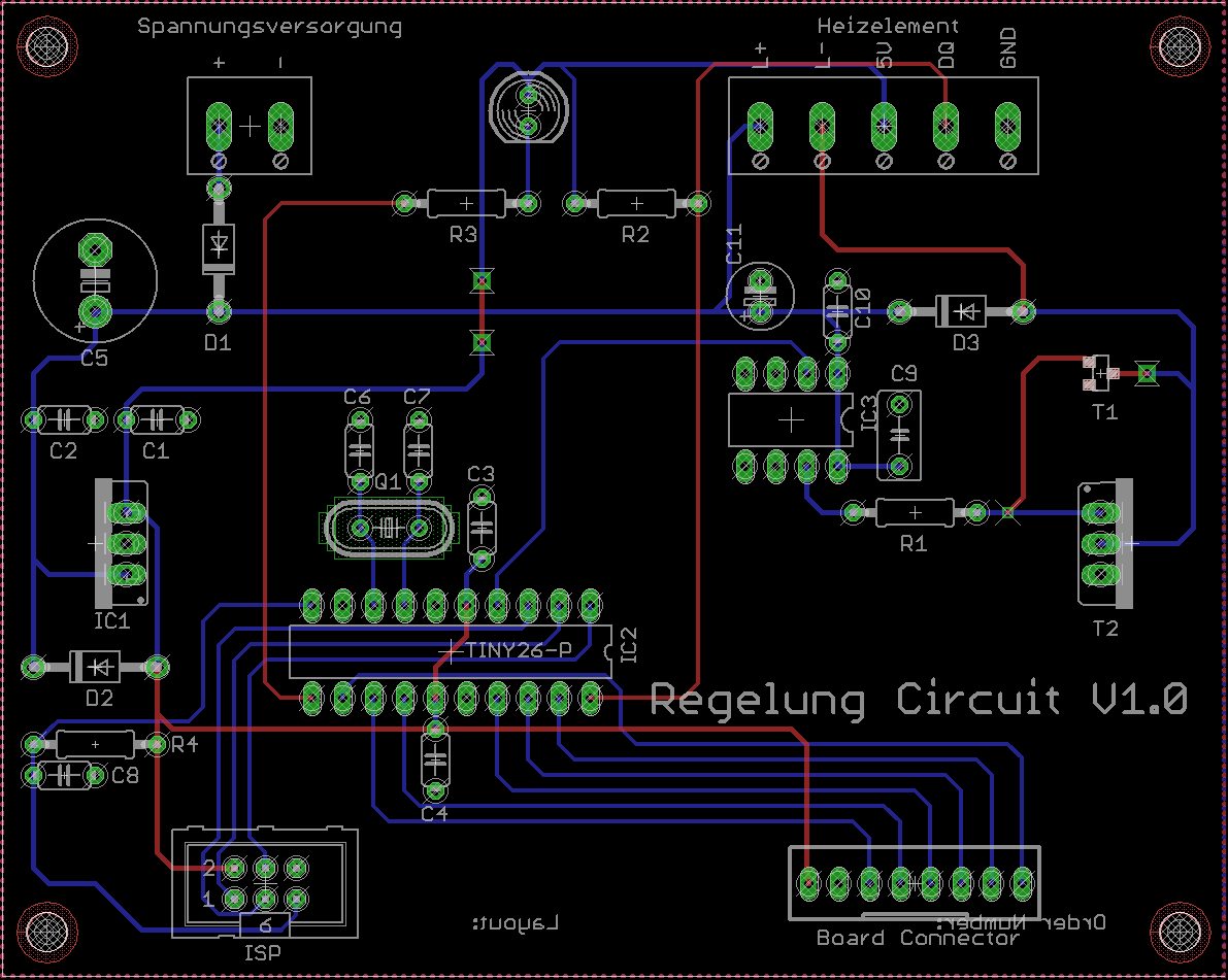

Gast #2800589
Für das was du vorhast was kleines, was eben nur das tut was du am
jetzigen auch verwendest, nämlich einen Low-Side-Fet treiben. z.B. etwas
in der Klasse des MCP1402.
Zum Layout nur die gröbsten Punkte.
* zu großflächig
* zwei Routing-Layer eigentlich unnötig, lieber einen Layer als Masse
* zu viele Layersprünge die zudem unötig sind und dir die Massepfade
abschneiden
* zu lange Leitungen zu den Gates, zudem mit Schleifen und Layersprüngen
* zu dünne Tracks im 800mA "Leistungsteil"
* Layout des 7805 ist mies, schau mal ins DB wo die Cs hin sollen
* überall T-Stücke die eh... sagen wir mal verpönt sind, aber dann noch
mit sptzen Winkeln.
* Freilaufdiode sitzt doof
Gast #2800901
Ist schon viel besser, aber an vielen Stellen liegen deine Block Cs noch
so das sie beinahe Wirkungslos sind, schlimstes Beispiel ist C9.
D3  auf kurzem Weg zwischen L+ und L- am Connector
C1  ------//--------------- In und GND des 7805
C1  ------//--------------- Out und GND des 7805
C3  ------//--------------- Pin 5 und 6 des Tiny
C4  ------//--------------- Pin 15 und 16 des Tiny
C9  ------//--------------- Pin 1 und 4 des Treibers
C10 ------//--------------- Pin 5 und 8 des Treibers
Wie kommt GND an Source von T1? Warum muss der oben sein?
Eben noch T-Abzweige vermeiden und alle Winkel die verutscht sind wieder
auf 0-45-90° trimmen.
Dann flute mal deien GND-Flächen und mach den DRC, an vielen Stellen
sieht es trotz der grobschlächtigen Bauteile verdammt eng aus mit den
Abständen aus.
Auch hier ist C9 ein schönes beispiel für "eng"
und den/das Quarz nicht vergessen.
Gast #2800979
als die ganzen Block Cs sollen nicht über die Masseflächen angeschlossen
werden, sondern direkt an das jeweilige Bauteil dran?
Source von T1 sollte über den oberen Masselayer angeschlossen werden.
Kann man das nicht so machen?
Gast #2801055
Jein. Du kannst die Massefläche schon benutzen, aber der Weg, sowohl für
VCC als auch GND, zwischen den C und den jeweiligen Pins sollte kürzest
möglich sein. Aus diesem Grund liegen am Tiny VCC/AVCC und GND
nebeneinander. So kannst du da schön den C direkt daneben setzen, also
90° gedreht zur aktuellen Plazierung.
Kann mann, aber mit den Leitungen zu Gate und Source, trennst du die
GND-Fläche so, dass sich eine Schleife bildet. Mitten im Schlitz der die
Schleife bildet liegt deine empfindliche Gate-Leitung. Wird zwar bei den
gegebenen 800mA noch nicht ganz so kritisch sein, aber du baust ja evtl
auch mal größeres. Ich würde die Wege zu T1 weiter einkürzen und die
Source über ein paar Vias oder ein Durchsteckdraht zu einer Lage
verbinden auf der freier Bilck Richtung GND am deiner Klemmleiste
besteht.
Die Abindung für L+ würde ich als Stichleitung von D1 holen und nicht
vom Treiber abzweigen. Dann L+ gegen GND direkt am Connector nochmal mit
einen dicken C abfangen. So wackeln dir deine Schaltimpule nicht an der
Treiberversorgung.
Gast #2801121
Noch 2 Fragen bevor ich das ganz umsetze:
1) Kannst du mir ein Bsp. geben bei welche Leiterbahnen der Winkel noch
verändert werden sollte? Und wie kann ich am besten T Verbindungen
vermeiden?
2) Was heisst "größerer" Kondensator? Ich hab mir mit der Beschaltung
des Treiber ohnehin schwer getan.
Würde beim Treiber ein- und ausgangsseitig jeweils ein 100nF Kerko
reichen und dann der von dir beschriebene größere Kondensator in der L+
Leitung direkt an der Klemme?
Wie kann ich diesen ausrechnen bzw. bestimmen?
Das Datenblatt und jegliche Application Note schweigt sich in dieser
Hinsicht ja aus.
Gast #2801423
siehe Bild.
T`s vermeidet man indem man sie so verschiebt, dass sie auf Bauteilpads
liegen oder Bauteile so dreht, dass ihre Pads das T ersetzen. Was ja
aufs selbe rauskommt.
Beispielsweise gibt es für R2 gleich zwei Möglichkeiten ihn so zu
drehen, dass ein T oder gar zwei verschwinden.
