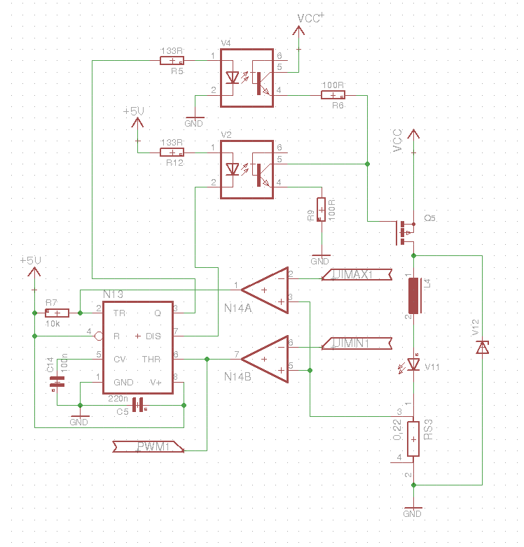

Ich habe diese Schaltung heute mal in Eagle ein wenig abgeändert um
anstatt einen P-Kanal Mosfet einen N-Kanal Mosfet verwenden zu können.
(Bild 1 im Anhang)
Für die Referenzspannungen UIMIN1 und UIMAX1 habe ich mit diesen Werten
errechnet:
Rs = 0,22 Ohm
Imin = 660 mA
Imax = 680 mA
UIMIN1 = Rs * Imin
UIMIN1 = 0,22 Ohm * 0,660 A
UIMIN1 = 0,1496 V
UIMIN1 = 150 mV
UIMAX1 = Rs * Imax
UIMAX1 = 0,22 Ohm * 0,680 A
UIMAX1 = 0,1452 V
UIMAX1 = 145 mV
Wird das so funktionieren?
Kann ich den Spannungsabfall der Spule und dem Mosfet vernachlässigen?
Muss die Versorgungsspannung Vcc genau auf die Flussspannung der LED
festgelegt sein?
mfg
timo
Persönliche Seite #3415468
Hallo Timo.
timo_1991 schrieb:
> Naja ich denke ich hab das Prinzip der Schaltung einigermaßen
> verstanden.
Du scheinst auf dem richtigen Weg zu sein. Aber ich habe das nur
überflogen, und nicht im Detail betrachtet oder gar durchgerechnet.
> Die Z-Diode ist dafür da, um die enstehende Selbstinduktionsspannung an
> der Spule abzuleiten.
Ob dafür eine Z-Diode nötig ist? Schliesslich kommt die
Selbstinduktionsspannung ja "von hinten" in Flussrichtung der Diode.
Ich habe in vergleichbaren Situationen eher Schottky-Dioden eingesetzt.
Schneller und weniger Vorwärtsspannung. Immerhin trägt der abklingende
Strom durch die Freilaufdiode ja zum Leuchten der Leuchtdiode bei. Er
solte also dann möglichst nicht durch was anderes runtergeknüppelt
werden, wo es nur Wärme und kein Licht gibt.
Das hängt von den Daten des Transistors und der Spule ab.
Leistungstransistoren haben Kanalwiderstände DS von wenigen Milliohm.
Dazu musst Du sie aber auch passend Ansteuern, was für 5V nur mit
speziellen "logic level" Typen geht.
Bei der Spule ist der ohmsche Anteil der Drahtwicklung (und natürlich
magnetische Verluste) wichtig. Ich habe zum Basteln in dem Bereich um
200-600uH gerne ausgeschlachtete Entstördrosseln verwendet, die dafür
aber nur schlecht funktionieren, weil ihr Gleichstromwiderstand mit 1-2
Ohm schon zig mal höher ist als Dein Messshunt. Sowas macht man besser
nicht. Aber für ein "proof of concept" langt es. ;O)
> festgelegt sein?
Nein. sie darf deutlich höher sein. Stichwort für Google:
"Buck-regulator"
Ausserdem regulierst Du den Strom, die Spannung stellt sich über der
Diode dann passend dazu ein.
http://www.dl0dg.de

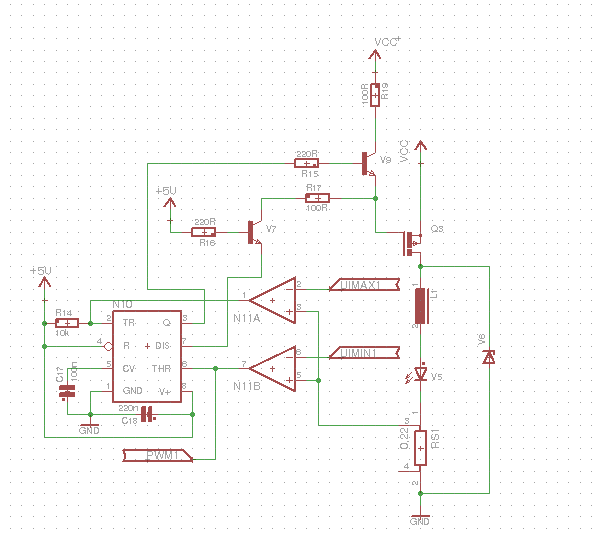

Gast #3415665
Ok ich denke ich habs jetzt Verstanden.
Im Anhang ist mein 2. Versuch dies mit einem N-Kanal Mosfet zu lösen.
Hier mal der Regelablauf wie ich ihn mir vorstelle:
Hysterese:
Imin = 50mA
Imax = 60mA
Beispiel 1:
ISENSE = 40mA (also kleiner als Imin)
Q Komparator A: Negativ
R am FlipFlop = 0
Q Komparator B: Negativ
S am FlipFlop = 1
Ergebnis: Ausgang NE555 geht auf High da Stromregel-Untergrenze erreicht
bzw unterschritten.
Beispiel 2:
ISENSE = 55mA (>Imin / <Imax  also alles im Rahmen)
R am FlipFlop = 0
Q Komparator B: Positiv
S am FlipFlop = 0
Ergebnis: Nichts passiert, da der Strom im Regelbereich ist.
Beispiel 3:
ISENSE = 70mA (>Imin / >Imax also zu hoch bzw Spitze erreicht)
Q Komparator A: Positiv
R am FlipFlop = 1
S am FlipFlop = 0
Ergebnis: Ausgang NE555 geht auf Low da Regelobergrenze überschritten..
Da die VCC der LEDs höher ist als die VCC des 555 kann ich nur den
ausgangspin zum schalten des gates verwenden.
Zum räumen des Gates dachte ich müsste ein 10k ausreichen.
Wo ich die Spule in Reihe setzte, also vor oder nach den
Shunt-Widerstand, macht ja eigentlich nichts aus oder?
Ist das richtig soweit?
Persönliche Seite #3416321
Hallo timo.
timo_1991 schrieb:
> Ich habe im ersten Post versehentlich auf die falsche Schaltung
> verlinkt.
Ach darum stand ich so auf dem Schlauch. ;O)
Du scheinst auf dem richtigen Weg zu sein, bis auf ein Problem mit dem
Shunt und eins mit der Reihenfolge.
Aber ich habe das nur überflogen, und nicht im Detail betrachtet oder
gar durchgerechnet. ;O)
??? Nein, wieso? Pin 7 zieht auf Masse, zum Abschalten willst Du das
Gate auf Masse haben.
Das hängt auch ein wenig an Deinem Transistor. Der hat ja eine
Gatekapazität, die bei Leistungstransistoren im Nanofaradbereich liegen
kann. Zusammen mit dem Widerstand hast Du ein RC-Glied mit
Tiefpasswirkung.
Ist der bei Deiner Arbeitsfrequenz mal 10 schon zu heftig, macht der
Transistor nicht mehr richtig zu.
Weiter: Auch wenn Du Pin 7 zum Räumen verwendest, solltest Du einen
Widerstand von Gate nach Masse verwenden, wenn Du experimentierst. Egal,
ob Du DIL-Sockel hast, oder SO8 auslötest (das Sockeln ist zum
Experimentieren ideal), weil manchmal möchte man Messen, wie sich
Spannungsverhältnisse OHNE das IC einstellen, oder kurz in einer
größeren Baugruppe Blöcke ausser Funktion nehmen, indem man das IC
entfernt. Ohne Pulldown läuft jetzt das Gate durch Lecks hoch und der
Transistor öffnet....das möchtest Du nicht. Also mit Widerstand, aber
dafür langen dann 100k.
Nicht ganz. An dem Punkte kommen Dreckeffekte hinein, die aus der
magnetischen Verkopplung der Spule mit ihrer Umgebung herrühren. Dazu
die kapazitive Verkopplung des Kreises Spule, Freilaufdiode,
Leuchtdiode, Shunt mit dem Rest der Schaltung. Das Schaltverhalten der
Freilaufdiode kommt noch dazu.
Schlimmer, Deine beiden Komparatoren vergleichen mit einer fixen
Spannung gegen Masse. Aber das Gleichspannungspotential am Shunt
schwimmt irgendwo herum. In der Originalschaltung mit dem P-Mosfet liegt
eine Seite des Shunts auch fest auf Masse......aber wenn Du das machst,

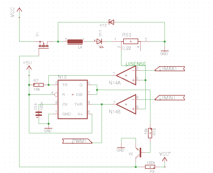

Gast #3416613
Jaap vieelen vieelen dank!
Genau diese Infos haben mir gefehlt :)
Hab auch eingesehen das es mit einem P-Kanal Mosfet weithaus einfacher
ist.
Im Anhang ist noch ein neues beispiel von mir.
Hier lade ich das gate über einen PullUp am VCC und entlade es über
einen NPN-Transistor.
Ich dachte daran es so zu machen da die Versorgungsspannung des 555 bei
5V liegt und VCC bei 24V.
Timo
Persönliche Seite #3417298
Hallo timo.
> ist.
Ja.
Die Idee mit dem Pullup ist nicht so dolle. Bedenke die Gate Kapazität
und den Vorwiderstand....Du hast wieder einen RC-Tiefpass.....und dann
auch noch mit 100k. ;O)
Mein Hinweis in einem vorherigen Post bezog sich auf einen Widerstand,
der zur Sicherheit eingebaut wird, falls jemand den 555 (oder eine
andere Ansteuerung) zu Versuchszwecken entfernt.
Eigentlich hast Du in dem Punkt jetzt wieder die Originalschaltung (nur
viiiiel komplizierter gezeichnet). Da treibt der 555 den P-FET ja auch
direkt. Ist bei kleineren logic Level Fets auch kein Problem....aber
Dein Problem ist jetzt das Shiften der Ansteuerspannung, und zwar
niederomiger als mit Pull up/down Widerständen, weil das nicht schnell
genug ist.
Siehe dazu auch meinen Nachtrag unten.
Du bräuchtest eine Totempfahl oder Push-Pull Ausgangsstufe. Siehe:
http://www.mikrocontroller.net/articles/Ausgangsstufen_Logik-ICs#Push-Pull
http://www.mikrocontroller.net/articles/Treiber#Gatebeschaltung
http://www.irf.com/technical-info/appnotes/an-940.pdf
http://www.ti.com/lit/ml/slup169/slup169.pdf
Das würde gehen. Du kannst die Betriebssüannung eines Cmos 555 aber auch
auf 12-15V bringen. Er kann bis 18V, auch wenn ich dort lieber mehr
Reserven hätte....
Manchmal machen die Teile komische Sachen, wenn ihre Betriebsspannung zu
weit runter sinkt. Das wäre bei 5V weniger schnell der Fall, wenn Du sie
irgendwie aus den 24V gewinnst. Tipp: lege per Spannungsteiler die 555
Betriebsspannung so auf Pin 4 desselben, das er sicher abgeschaltet
wird, wenn die Betriebsspannung zu klein wird. Sonst kann er bei zu
kleiner Betriebsspannung die Transistoren möglicherweise nicht mehr
ausreichend treiben. Dann machen die nur halb auf, werden heiss und
brennen durch.

Also ich denke so müsste es funktionieren, vorausgesetzt ein CNY70 ist
schnell genug, was ich bisher nicht rausgefunden habe.
Habs jetzt mehrmals durchdacht..und meiner Logik nach müsste es klappen.
Ich will diesen Treiber 3x auf einer Platine und damit..
1. LED Strang: 4 Leds | ULEDS = ca 13,6V | ILEDS = ca. 700mA
2. LED Strang: 3 Leds | ULEDS = ca 10,8V | ILEDS = ca. 700mA
3. LED Strang: 2 Leds | ULEDS = ca  5,8V | ILEDS = ca. 350mA
..betreiben.
Ich habe zufällig noch ein paar IRF9540 rumliegen.

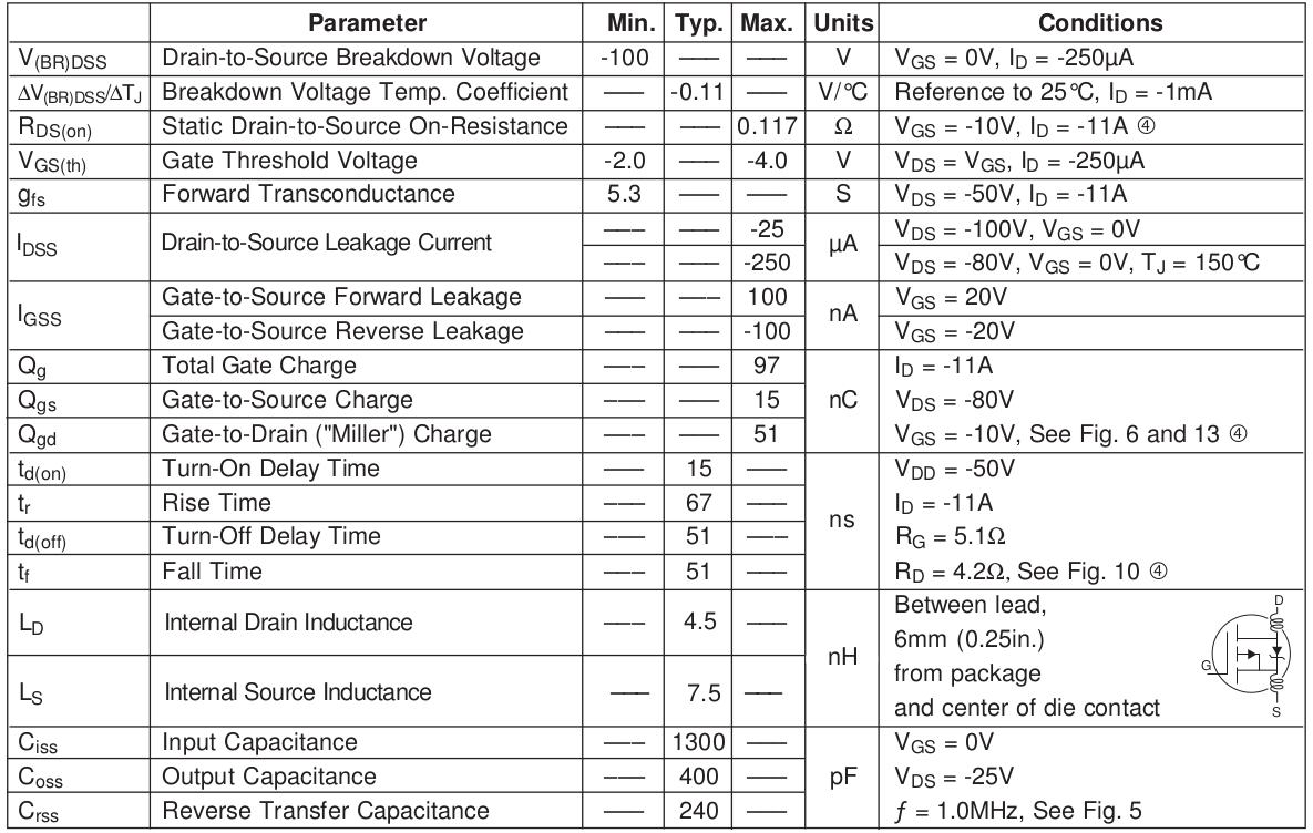

Im Anhang (Bild 2) ist ein kleiner ausschnitt aus dem Datenblatt.
http://www.led-treiber.de/html/getaktete_treiber.html#Treiber-555-P
> Die Induktivität der Spule hat aufgrund des Hysterese-Prinzips mit zwei
> festgelegten Schaltschwellen (Dreieck-Oszillator) keinen Einfluss auf den
> LED-Strom, sondern nur auf die Frequenz, die zwangsläufig auch von der
> jeweiligen Versorgungsspannung und der LED-Flussspannung abhängig ist.
> Die Taktfrequenz liegt bei der angegebenen Dimensionierung und maximaler
> Versorgungsspannung bei einigen zig kHz.
Wir könnte ich jetzt die Arbeitsfrequenz des ganzen berechnen?
Wie dimensionier ich die spule am besten? (Zuviel Induktivität gibt bei
Step-Down-Schaltungen nicht, hab ich irgendwo gelesen).
(Die Sicherheitsabschaltung will ich auch noch Intigrieren)
Timo
Gast #3423513
Hallo nochmal,
Ok irgendwie ist mir aufgefallen das die Optokoppler doch eigentlich
sinnlos sind und dies mit einfachen npn-Transistoren lösbar sein müsste.
Wenn der Regler den Mosfet leitend machen möchte
- Schält Pin 3 auf Low
- Schält Pin 7 auf Masse
- Dadurch fließt der Basisstrom durch V7.
- V7 lädt das Gate von Mosfet Q3
Wenn der Regler den Mosfet sperren möchte:
- Schält Pin 3 auf High
- Schält Pin 7 auf floating?!
- Dadurch fließt der Basistrom durch V9.
- V9 entlädt das Gate von Mosfet Q3
Persönliche Seite #3424202
Hallo timo.
Du könntest V7 einsparen. Er bietet keinen Vorteil. Der Strom landet
letztlich in Pin 7 des 555. Das könnte der aber auch direkt. Wenn nicht
die Gatespannug mehr ist, als er verträgt. Aber dann ist V7 auch kein
Schutz, weill immer auf.
Weiter: Du darfst das Gate möglicherweise nicht auf 0V runterziehen. Für
N-Channel Mosfets gibt es eine maximale Gate-Source Spannung. Beim
IRF9540 sind das +-20V. Bei 24V Vcc kommt das schon nicht mehr hin.
Nein. An Pin 3 kommen ja maximal 5V raus. Das Gate sollte zum Sperren
aber auf (fast) Vcc liegen. Die Basis von V9 sollte zum öffnen nochmal
0,7V höher liegen......
Aber sieh Dir mal
http://www.researchgate.net/publication/235931244_Design_of_High-Side_MOSFET_Driver_Using_Discrete_Components_for_24V_Operation/file/60b7d51468b3b3f178.pdf
an, speziell Seite 2. Die Brückenansteuerstränge, die doppelt vorkommen,
sind nur einmal gezeichnet. Nicht verwirren lassen.
