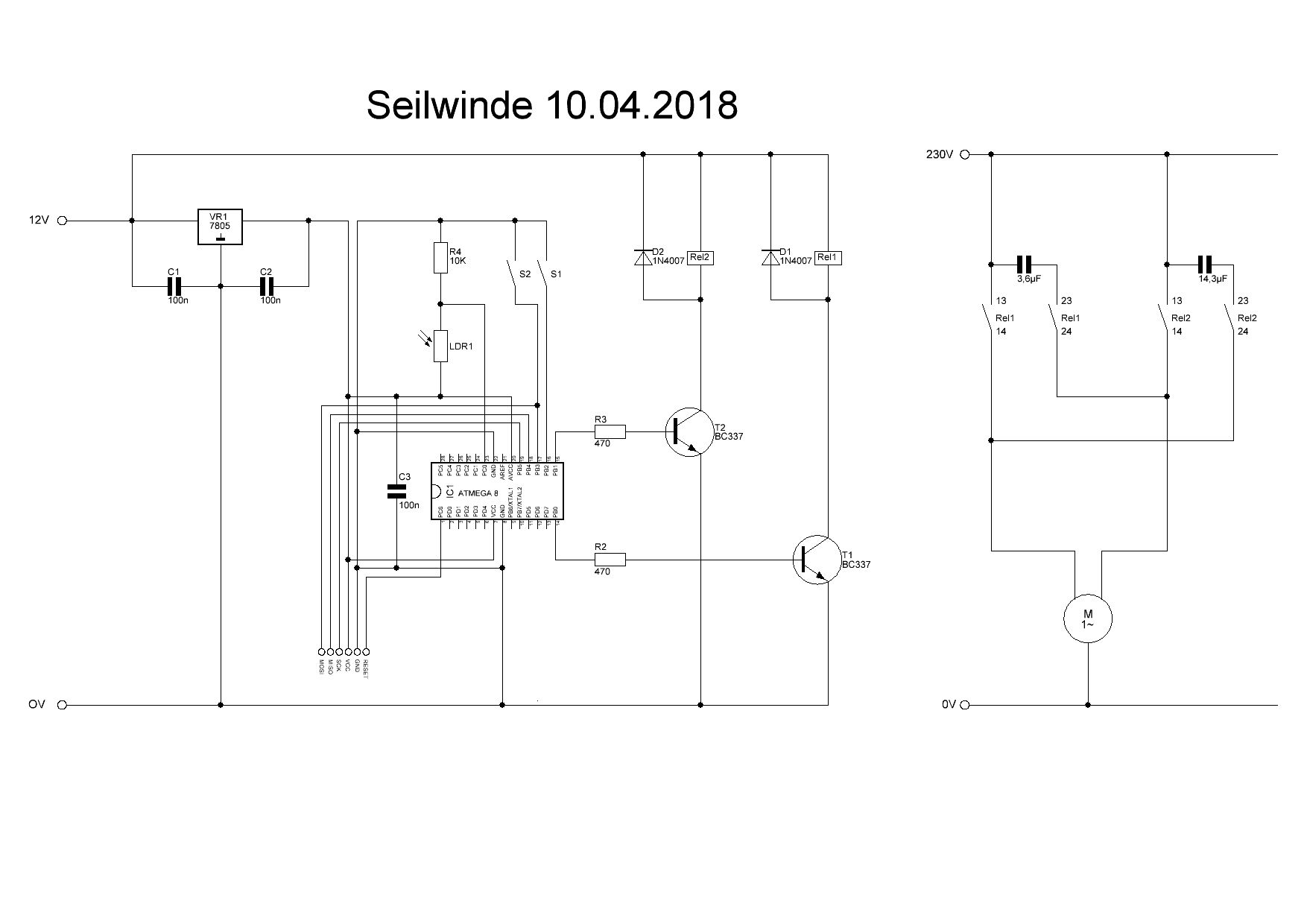

ich hab da so ein kleines Problem mit einer Seilwinde, die ich mit einem
Atmega8 ansteuern möchte. Schaltplan ist angehängt.
Die Handsteuerung habe ich zerlegt und mit Relais ersetzt.
Die Elektronik läuft wie sie soll - wenn ich zusätzlich den Motor an die
Steuerung stöpsel passiert in 95% aller Fälle folgendes:
Das entsprechende Relais wird für den Bruchteil einer Sekunde
angesteuert und fällt dann ab. Es sieht so aus, dass der Motor im
Einschaltmoment den Atmega irgendwie beeinflusst.
Der Motor wird mit 230V angeschlossen - am selben Netz hängt der Atmel
über ein Steckernetzteil 230V -> 12V , die 12V werden über einen 7805
runtergeregelt.
Die Relais benötigen eine Spannung von 12V.
Wäre schön wenn jemand einen Tipp für mich hat was ich machen könnte um
den Motor zu entstören, dass der Kram funktioniert.
Ich hatte schon hinter dem 7805 einen 4700µF Elko, da ich dachte, dass
die 5V Versorgungsspannung für den Atmel aus irgendwelchen Gründen kurz
einbricht. Hat nichts gebracht.

Dat geht so nicht, mein Erfahrungswert. Es ist nicht der Motor sondern
der Entwickler ?
Die Versorgungsspannungen müssen besser gefiltert und stabilisiert
werden. Ebenso ist es ratsam das Schalten der Relais besser zu
entkoppen. Treiberbaustein, Optokoppler, Freilauf Diode, ausreichend
Abstand zwischen Schaltrelais und Elektronik, Abschirmung der
Elektronik.
Dann geht das auch.

Aufbau wäre interessant. Ich vermisse auch den 2. 100n an den
Betroebsspannungsanschlüssem, es gehört einer an AVCC/GND und einer an
VCC/GND und zwar dicht an den Pins.
Reste wird zwar wieder eine Diskussion auslöden, aber da die AVR eine
durchaus brauchbare interne PowerOn-reset Funktion haben, kommt bei mir
generell nur ein 100n an Reset/GND. Damit kommen ISP-Programmer klar,
wenn DebugWire verfügbar ist und genutzt werden soll muß man da aber
einen Jumper/Lötbrücke einbauen, bei DebugWire muß er vom Reset getrennt
werden.
Leitungsführung, Aufbau usw. ist ohne Bilder vom Aufbau ja nicht
einzuschätzen.

12V Seilwinde, meinst du solche an Geländewagen, bestehend aus
Anlassermotor und Planetengetriebe, die leicht 1kW und 100A ziehen ?
Klar stören die, über Relaiskontakte hinweg, und Entstörung wäre gtosses
Geschütz.
Steure deine starken Relais am Motor mit langen Kabeln durch
optokopplergetrennte Schalttransistoren von weiter weg, blocke die
Leitungen dazwischen mit CLC Funkentstör-PI-Gliedern sauber an Masse ab
(ggf. vom Auto, Blech als Abschirmung nutzen).
uC---+--L--+--Opto--+--L--+--Relais--Motor
     C     C        C     C
   Masse von uC  Masse von Relais
Also noch eine Nummer härter entstören als sowieso schon bei Relais
nötig

Falls es wen interessiert...
...der Kram läuft jetzt...
Ich habe am Reset-Eingang und den zwei Endschaltereingängen jeweils ein
100nF Kondensator gegen Masse geschaltet.
Zusätzlich am Reset-Eingang ein 10K Widerstand auf +5V
Ausserdem habe ich jeweils am Motoranschluß (Links-/Rechtslauf) einen
100nF X2 Kondensator gegen N geschaltet.
Ausserdem existiert  im Gehäuse jetzt zwischen den Motoranschlussklemmen
und den Klemmen der Endschalter ein Abstand von ca. 8cm.
Hucky
