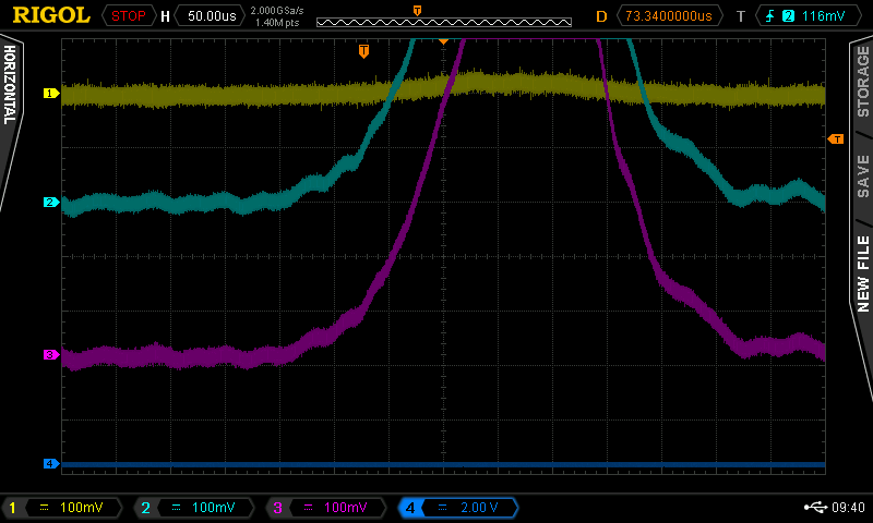

Beitrag "Re: Hilfe Auslegung low-pass Filter und Verbindung zu ADC" Hier ist der
aktuelle Stand des Analog 'Front-Ends', die gezeigte Scope Traces sind
aufgenommen worden, während die AD Wandlung pausiert war.

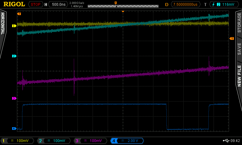

Sobald ich die AD Wandlung (Mcp3008) jedoch mit 160kHz Sampling Rate
anstoße, sehe ich auch Spikes und Rauschen synchron zum Sampling auf den
Eingangssignalen, den GND Leitungen, dem VREF Pin, ja eigentlich
überall, in der Größenordnung einiger zehn bis zum Teil hundert
Milllivolt.

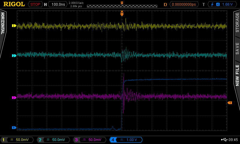

Ich dachte anfangs, GND schleifen, die etwas rudimentäre signalführung
zum Ft232H, die vielen steilen Flanken des fpgas beim Datentransfer (der
unter anderem auch synchron zum sampling stattfinden würde),... wären
schuld, aber bei genauer Betrachtung und wenn man den Transfer mal
anhält, scheint es eher, als wenn die AD Wandlung selbst diese spikes
hervorrufen würde.
Ist das normal für ein SAR ADC? Sollte man sich diese Signale einfach
nicht mit einem 350MHz Oszilloskop anschauen (mit BW Limit auf 20MHz
sieht die Lage deutlich sauberer aus)? Ist der Effekt zu
vernachlässigen, weil er erst mit/nach der Wandlung auftritt und nicht
vor dem Zeitpunkt der Wandlung? Oder habe ich vielleicht den Mcp3008
teil-zerstört - der hat vielleicht auch bereits ein paar Mal für einige
Sekunden Eingangssignale deutlich unter 0V, vielleicht bis - 1.2V,
gesehen!

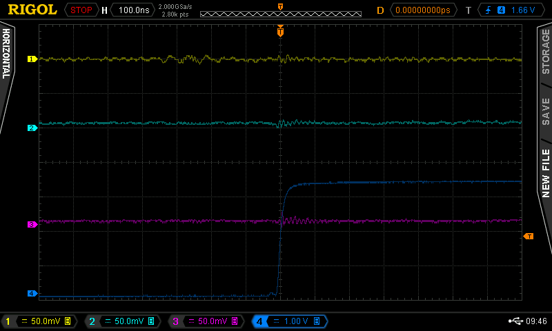

Gast #5413236
Beim Messen mit dem Oszilloskop lohnt es sich mit der Anordnung zu
spielen. Zum Beispiel den GND direkt am VSS des AD-Wandlers anklemmen,
während man das Eingangssignal misst. Weiter mal nur mit einem Kanal
messen. Möglicherweise sieht man eine Störung auf einem zweiten Kanal,
weil diese über den gemeinsamen GND-Anschluss eingekoppelt wird. Unter
Umständen lässt sich die Störamplitude auch durch das Verändern der
aufgespannten Schlaufe der Sonde und dem GND-Klemme beeinflussen.
Ein Foto vom Aufbau könnte bei der Beurteilung helfen.

Ich muss zugeben, ich habe das Messen mit dieser GND Feder noch nicht
ganz geblickt - designed man sein Board an entsprechenden Stellen extra
in einer Art und Weise, dass man dann exakt im richtigen Abstand ein GND
Via/Kontakt hat? Auf diesem eng bestueckten Board konnte ich jedenfalls
nur mit der Kabel-GND-Krokoklemme zuverlaessig zu GND kontaktieren, und
da spielt, wie du schon sagtest, die Lage und Form der Schlaufe eine
Rolle fuer die Amplitude.
Generell laesst sich sagen, je weiter Probe und Klemme auseinander
liegen, desto groesser werden auch die Spikes. Aber auch wenn ich mal
versuche, mit einem spitzen Draht direkt an einem der GND Pins des
MCP3008 zu messen, sind die noch deutlich sichtbar (~100mV).

OP #5417647
Vielen Dank fuer all eure hilfreichen Antworten, das ist wirklich
klasse!
Bernhard D. schrieb:
> Ich würde als erstes Versuchen die Referenzspannung richtig zu
> stabilisieren. D.h. die Referenzspannung stark Tiefpassfiltern und dann
> zusätzlich mit einem OPV buffern
Damit bin ich angefangen, zunaechst lediglich mit einem passiven RC
Tiefpass. Die 5V Seite fuer Vref ist nun voellig stoerungsfrei, waehrend
auf der anderen Seite zwischen Tiefpass und Vref-Pin immer noch "Chaos"
zu herrschen scheint. Aktiviere ich aber das 100MHz BW-Limit am Scope,
sieht das allerdings schon viel besser aus, und mit 20MHz BW-Limit hab
ich zwei exakt identische Traces voellig ohne Stoerungen. Das muesste
also schon ein ganz schoen schneller OP sein, wenn der da noch etwas
Puffern wollte, oder? Werde trotzdem im naechsten Schritt, wenn ich
wirklich sicher bin, was final Vref sein soll, ueber eine OP-gepufferte
Referenzspannung nachdenken.
> Aus diesem Grund wird oft
> vor dem ADC selbst ein einfacher RC-Tiefpass genutzt um den OPV ein
> Stückweit zu isolieren. Mein Vorschlag wäre z.B. ein RC-Glied aus 33 Ohm
> und max. 12 nF zu platzieren. Die Kapazität wirkt dabei auch gleich als
> sog. "Charge-Bucket"
Exakt das habe ich getan, die Analog-Platine ist nun nahezu voellig frei
von Spikes (vorher waren es Amplituden um etwa +-300mV, jetzt kaum noch
sichtbar um max. +-20mV - und ja, ich bin mir bewusst, das ist
vermutlich in beiden Faellen nicht die reale Amplitude, denn die Spikes
sind so kurz, dass sie auf dem Scope nur aus wenigen Datenpunkten
bestehen).
Ich hatte den Tiefpass vor dem ADC nur so verstanden, dass man damit
einem Sampling-Alias vorbeugen will, und dachte, ich wuerde das nicht
wirklich hier brauchen, da die erste Filterstufe ja quasi schon die
Anpassung an die Sampling-Frequenz beruecksichtigt. Das war lehrreich.
Harlekin schrieb:
> Im vorliegenden Fall würde ich vor dem Quaxkabel einen Seriewiderstand
> einlöten um dessen Kapazität vom OPV-Ausgang zu entkoppeln.
Ich habe die ausgangsseitigen Koaxkabel durch kurze Draehte ersetzt, und
zusaetzlich OP-seitig 220Ohm Serienwiderstaende eingefuegt. Hat auf den
ersten Blick nichts verbessert, aber auch nichts verschlechtert. Spielt
sicherlich aufgrund des niedrigeren Widerstandes vom Tiefpass ein paar
cm weiter Richtung ADC-Pin auch keine grosse Rolle, aber lass ich
erstmal drin.
> Der GND-Anschluss oben im Bild und der GND des Quaxkabels unten rechts
> bilden möglicherweise eine GND-Schlaufe.
Den Anschluss habe ich tatsaechlich ganz uebersehen, voellig richtig!
Ich habe ihn von der Kupferplatine entfernt und auch auf den zentralen
GND Punkt gesetzt.
Gorch F. schrieb:
> Der gezeigt Aufbau ist um Groessenordnungen zu schlecht. Kein einziger
> OpAmp hat einen Speisecap.
Ich hatte erwaehnt, dass das Bild einen Schnappschuss aus den
unterschiedlichsten Versuchskonstellationen darstellt, hier nun
zufaellig einen, in dem keine Speisecaps vorhanden sind. Ich hatte
darueber hinaus bereits erwaehnt, dass die Ausgangssignale exakt wie
erwartet aussehen, so lange kein ADC Sampling stattfindet. Ich hatte
zudem grad tags zuvor aus einer Laune heraus eben diese
"keine-dedizierte-Speisecaps-Platine (nur 2x100nF und 2x10uF fuer V+ und
V- fuer alle OPs)" an einen Funktionsgenerator angeschlossen und mal ein
paar Dinge durchgespielt, um die Funktion dieser OPs besser zu
verstehen: maximale Slew Rate, Filter-Guete, small- vs. large-signal
response, Verstaerkungsfaktor, ... und habe dabei (ein bisschen zu
meinem Erstaunen) festgestellt, dass diese Analog-Welt sich tatsaechlich
weitestgehend so verhaelt wie es im Datenblatt steht oder zu erwarten
ist.
Sooo ultraschlecht kann der Aufbau damit eigentlich nicht sein. Nebenbei
habe ich dort keinerlei Probleme mit dem Fehlen von Speisecaps bemerkt,
kein Schwingen, kein Overshoot, kein
langsamer-als-erwartet-Ansprechverhalten, ... Trotzem sind jetzt neben
den 2x100nF und 2x10uF noch 8 weitere CerCaps a 47nF direkt an jedem V+
und V- IC Beinchen gegen Masse: keinerlei sichtbare Veraenderung (nicht
ohne und nicht waehrend aktivem ADC Sampling), aber nun kann ich diesen
Punkt auch abhaken.
Gorch F. schrieb:
> Sinnvollerweise wuerde man den ADC auch auf dieses Board machen. Wie
> soll denn das Signal von diesem Print zum ADC kommen ?
Der Punkt, warum ich den Aufbau zu Beginn gerne mit diesen ADC probieren
wollte, lag ja gerade eben darin begruendet, dass er sich bereits mit
auf dem kleinen FPGA Board befindet, und super simpel ueber SPI
angesprochen werden kann. Aber: nicht alles auf einer einzelnen, perfekt
fuer Analog und Digital angelegten Platine zu haben, ist bestimmt nicht
ideal. Mal sehen, vielleicht komm ich ja noch an diesen Punkt! Soweit
bedanke ich mich erstmal fuer die Anregungen.
Gorch F. schrieb:
> Da muesste man dann eben mit dem Signal differentiell zum ADC
> fahren. Ein richtiger ADC hat auch einen differentiellen Eingang.
Ich wollte es nicht unnoetig verkomplizieren, aber ich werde mir das
einmal ansehen, versuchen zu verstehen, was hier differentiell und
pseudodifferentiell etc. bedeutet, und darauf achten, dass wenn ich mich
final fuer einen anderen ADC entscheide, dass der moeglichst nicht nur
nicht vom Typ SAR ist, sondern auch, dass er vielleicht mehrere Kanaele
simultan und nicht etwa sequentiell samplen kann (zur Zeit stoert mich
noch der Sampling-Skew zwischen den zwei Kanaelen), und dass er
moeglichst auch differentielle Eingaenge besitzt!
Ich bin aber schon mal sehr zufrieden mit all diesen Verbesserungen :)

OP #5417809
> Die Belastungen auf einer Referenzspannung kann man sich
> ca. so vorstellen: [...]
Vielen Dank fuer diese ausfuehrliche Erklaerung, und auch fuer die
Simulationsdateien. Damit muss ich mich auf jeden Fall mal dringend
naeher auseinandersetzen. Ich hatte mir zu Beginn dieser Bastelei ein
LTSpice installiert, und auch die entsprechenden OPA350 Spice Modelle
heruntergeladen, aber ich hab damit nicht einmal einen einfachen Filter
hinbekommen zu simulieren - hatte schon vermutet, meine ganze LTSpice
Installation sei vielleicht nicht wirklich lauffaehig. Aber deine .asc
Dateien laufen problemlos...
Ich vermute, um das genau nachzuvollziehen, was Du beschrieben hast, und
was das im Endeffekt bedeutet, brauch ich etwas mehr Zeit am Wochenende
> Wie siehts denn direkt am ADC-Pin aus?
Ich wuerde sagen, in etwa so "schlecht" wie vorher (genau genommen sieht
das Muster etwas anders aus, vorher gab es quasi immer ein gleich
hohes Spike-Paar mit 1us Abstand, nun ist es ein hoher Spike und ein
niedrigerer Spike - ich will aber nicht ausschließen, das vielleicht
heute einfach nur die GND-Klemme in einer anderen Schlaufe gelegen
hat...). Aber ich hatte das nun mehr auf die Funktionsweise des SAR ADCs
geschoben und vermutet, dass das etwas ist, was ich nicht mehr wirklich
"aendern" muss. Ich habe mir testweise vom FPGA ein "Sampling-Beginn"
Signal in der 50MHz Domäne ausgeben lassen, und der erste Spike tritt
immer kurz nach Sampling-Beginn auf, so dass also noch 4-5us bis zum
naechsten Sample "Abstand" sind, und sie sind so kurz, dass man sie ja
kaum erfassen kann. Vielleicht also wirklich nicht wichtig?
Ich hatte dich schon richtig verstanden, den Low-Pass in dieser Richtung
einzubauen...
Analog-Signal -> R -> C Richtung GND -> ADC Input Pin
... und nicht etwa anders herum, richtig?

Der Vollstaendigkeit halber, und weil Prosa ja nicht halb so
aussagekraeftig ist, habe ich auch noch mal ein paar Scope-Bilder
angehaengt.
Ch1 (gelb): Signal vor der Analog-Frontend
Ch2 (tuerkis): Signal zwischen OP4 und dem Lowpass nahe des ADC-Pins
(26x Gain)
Ch3 (rot): Signal hinter dem Lowpass, direkt am ADC-Pin
Ch4 (blau): FPGA-Signal, Sampling-Phase waehrend HIGH
1: kein Sampling, kein USB Transfer -> keine hochfrequenten
Spikessichtbar
2: Sampling mit 160kHz, kein USB Transfer -> minimale Spikes auf dem
Rohsignal und zwischen OP4 und Lowpass; deutliche Spikes direkt am
ADC-Pin
3: Zoom-In von 2
4: Sampling mit 160kHz, USB Transfer nur in den Sampling-freien
Intervallen gestattet, gleiche Zoom-Stufe wie 3 -> Die Uebertragung
mittels FT232H erzeugt ein minimales weiteres Artifakt auf allen
Kanaelen, aber hier werden ja auch 10 FPGA Ausgaenge auf einmal
geschaltet (Output-Driver stehen schon auf 4mA max, QUIET-I/O Setting,
daher die leicht verschliffene Flanke auf Ch4)

Quintessenz fuer mich ist soweit, ich denke mit dem aktuellen Aufbau
kann ich erst einmal anfangen, eure Tipps haben mir sehr geholfen dabei!
Viele Gruesse,
Ingo
#5418665
Hallo Ingo,
das ganze sieht meiner Meinung nach von der analogen Seite aus glaubhaft
und bis auf weiteres i.O. aus. Nur das Übersprechen der digitalen Seite
auf die Analoge ist sehr unschön. Nachdem die +5V direkt über USB
versorgt werden, denke ich wirst du die nur mit Mühe schön sauber
bekommen. I.d.R. sind die verwendeten DCDC Regler und die Länge des
Kabels kontraproduktiv für eine Sauber +5V Versorgung. Was evtl. helfen
könnte wären Ferrite (kleine Drosselspulen) für jeden analogen
Teilnehmer und größere Stützkondensatoren mitsamt Sternförmigem
Leitungsanschluss der digitalen Teilnehmer. Das wäre dann aber eine
Aufgabe falls du dir deine eigene Platine layoutest ;)
Problematisch wird das ganze erst, wenn die Glitches bis zum Ende der
Sampling-Phase nicht ausgeklungen sind, was bei dir aber der Fall zu
sein scheint.
