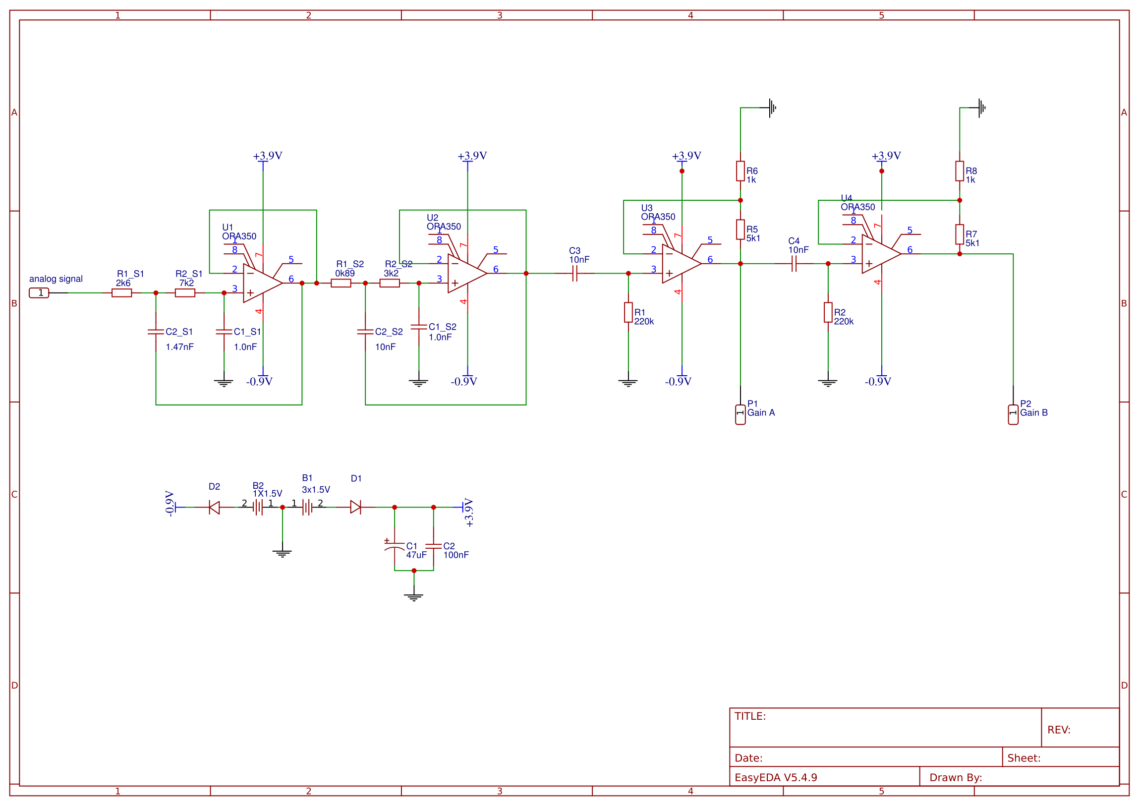

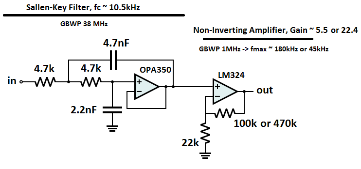

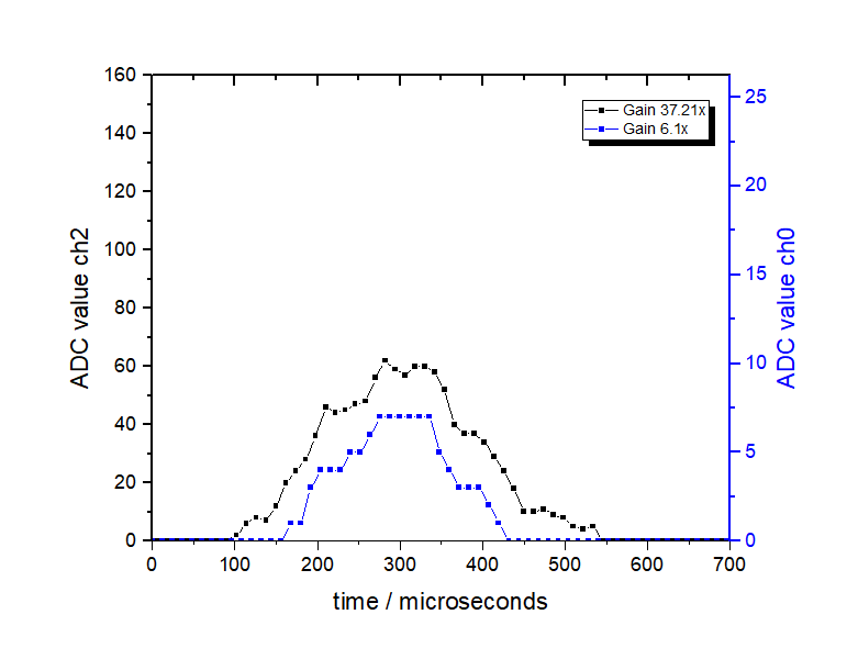

Ich habe mal ein bisschen ausprobiert mit dem, was ich so in der
Schublade finden konnte: Einen OPA350 als Sallen-Key mit 10.5kHz
Grenzfrequenz, und (da dies mein einziger High-Speed RailtoRail OpAmp
mit passendem GBWP war), die Verstaerkung anschliessend mittels LM324
realisiert – siehe Schaltplan.

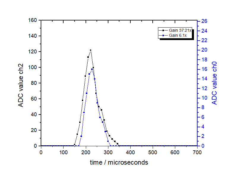

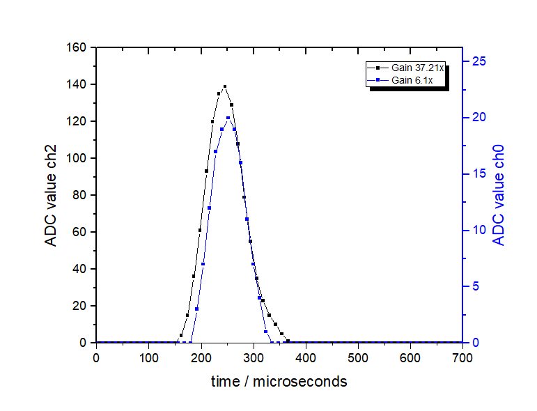

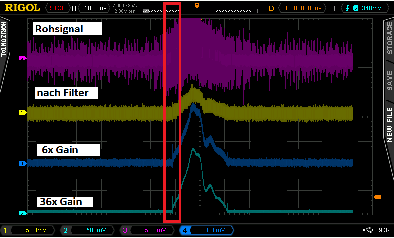

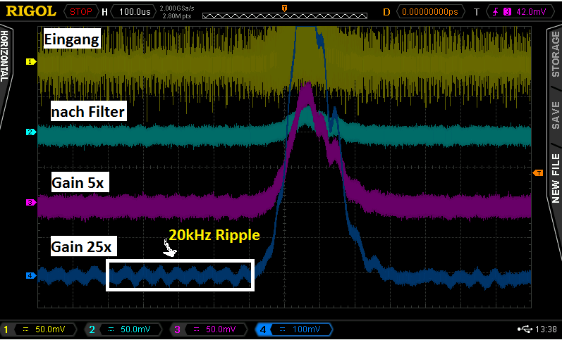

Fuer den ersten Versuch war ich positiv ueberrascht, wie gut das schon
funktioniert. Obwohl mir im Fall B das Ausgangssignal vom LM324 schon zu
stark vereinfacht vorkommt, verglichen mit dem geglaetteten
Eingangssignal. Aber ist das dem niedrigen GBWP (1MHz) des LM324
geschuldet, oder dem Sallen-Key Filter (Erhoehen der Grenzfrequenz hat
nur das Rauschen verstaerkt, aber nicht die transieten Features besser
wiedergegeben). Meine Idee waere hier, einen weiteren OPA350 (habe ein
paar mehr bestellt) statt des langsamen LM324 fuer die
nicht-invertierende Verstaerkung zu nehmen und noch einmal
auszuprobieren.

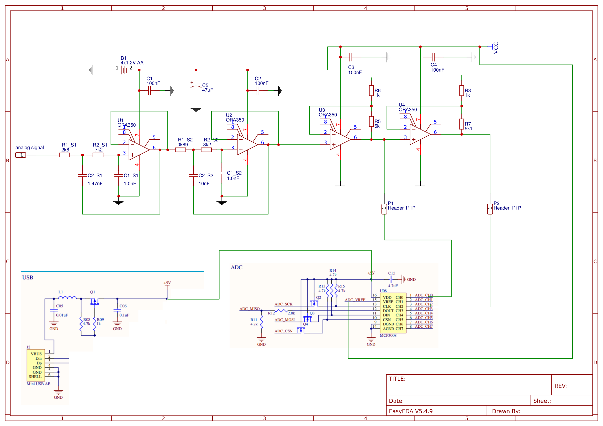

Und angenommen, ich wuerde das Signal jetzt nicht meinem Oszilloskop
aufnehmen, sondern mit einem ADC wie dem MCP3008. Maximale
Sampling-Frequenz waere hier 200kHz. Das hiesse, selbst wenn ich auf
einen low-pass zur Signalglaettung verzichten (und spaeter vielleicht in
Software machen wuerde), ich braeuchte immer noch einen 100kHz low-pass
wegen dem Nyquist Theorem?
Vorletzte Frage: Kann ich das verstaerkte Ausgangssignal (sagen wir,
entweder LM324 oder OPA350) direkt an den MCP3008 geben, oder sollte ich
dort noch einen Buffer-OpAmp zwischen setzen? Welche Werte aus dem
Datenblatt sind da entscheidend?
Last but not least: Kann ich an einen Sallen-Key low-pass wie oben
gezeigt in gleicher weise direkt mehrere weitere OpAmps mit
unterschiedlichen Gain Faktoren haengen, oder wuerden die sich
gegenseitig beeinflussen (da ja immer Ausgang und Eingang irgendwie
gekoppelt sind). Wie wuerde man das sonst machen koennen, wenn man sagen
wir, Gain Faktor 5, 25, und 125 parallel an mehreren ADC Eingaengen
aufnehmen will?
> in der Schublade finden konnte: Einen OPA350 als Sallen-Key
> mit 10.5kHz Grenzfrequenz, und (da dies mein einziger
> High-Speed RailtoRail OpAmp mit passendem GBWP war),
Für einen Spannungsfolger brauchst Du kein GBP von 40MHZ.
3MHz tun's in Deinem Falle auch.
> die Verstaerkung anschliessend mittels LM324 realisiert –
> siehe Schaltplan.
Naja, dass das nicht sehr clever war, hast Du ja schon
gemerkt... :)
> Oszilloskop aufnehmen, sondern mit einem ADC wie dem MCP3008.
> Maximale Sampling-Frequenz waere hier 200kHz. Das hiesse,
> selbst wenn ich auf einen low-pass zur Signalglaettung
> verzichten (und spaeter vielleicht in Software machen
Tiefpass wegen Nyquist: Ja, unbedingt.
100kHz: Vorsicht. 100kHz Grenzfrequenz ist viel zu hoch;
im Idealfall müsste die Dämpfung oberhalb 100kHz so hoch
sein, dass die Signalreste vom ADC nicht mehr erfasst
werden können. Fg = 30kHz; Butterworth-Filter 4. Ordnung
wäre schonmal ein Anfang.
> (sagen wir, entweder LM324 oder OPA350) direkt an den
> MCP3008 geben,
Das sollte gehen.
> oder sollte ich dort noch einen Buffer-OpAmp zwischen
> setzen?
Der ADC sollte nicht direkt an eine hochohmige Quelle
angeschlossen werden, aber da Du ohnehin einige OPVs in
Deiner Schaltung hast, wird noch ein zusätzlicher OPV
nicht notwendig sein.
> Welche Werte aus dem Datenblatt sind da entscheidend?
(Dynamische) Ausgangsimpedenz. Das DaBla hilft hierbei
aber nur in Maßen, weil die auch von der Dimensionierung
der gesamten Verstärkerstufe abhängt.
Wichtig ist, wie hoch die Ausgangsimpedanz der
vorhergehenden und die Eingangsimpedanz der folgenden
Stufe ist --> Lehrbuch OPV-Schaltungstechnik.
> wie oben gezeigt in gleicher weise direkt mehrere weitere
> OpAmps mit unterschiedlichen Gain Faktoren haengen,
Ungünstig, aber -- ja, das geht.
> oder wuerden die sich gegenseitig beeinflussen (da ja immer
> Ausgang und Eingang irgendwie gekoppelt sind).
Der vorhergehende Ausgang SOLL ja den nachfolgenden Eingang
beeinflussen.
Ansonsten: OPV-Schaltungen sind in der Theorie rückwirkungsfrei
und in der Praxis rückwirkungsarm --> Lehrbuch. Bei halbwegs
sinnvoller Auslegung und niedrigen Frequenzen (wie in Deinem
Fall) klappt das auch.
> ADC Eingaengen aufnehmen will?
Drei Stufen mit je Faktor 5 kaskadieren; alle Ausgänge an
den ADC führen. Du musst natürlich absichern, dass die
u.U. übersteuerten OPVs keinen Ärger machen.
OP #5387506
Vielen Dank, Possetitjel, für deine detaillierten Antworten!
An das Kaskadieren von mehreren OpAmps mit jeweils 5x Gain hatte ich
überhaupt nicht gedacht - ich bin von mehreren parallel an den Ausgang
angehängten Opamps mit unterschiedlichen R1/R2 Verhältnissen
ausgegangen, aber das ist natürlich Quatsch, und mit einer Kaskade
erübrigt sich dann auch die etwas irreführende Frage nach der
gegenseitigen Beeinflussung.  Danke fürs in die richtige Richtung weisen
hier!
Bezüglich des Nyquist-Tiefpasses: Habe ich das richtig verstanden, dass
ich bei 200kHz Samplingrate
maximal 30kHz@3db dorthin durchlassen kann, sprich:ich also niemals die
10us 'Features' der Signale unverfälscht aufzeichnen kann? Also,
entweder ich geh mit der Samplingrate noch eine Größenordnung höher,
oder 'glätte' das Signal so weit, dass es mit der 200kHz Samplingrate
kompatibel ist.
Angenommen, anstatt einer schön gleichmäßig ansteigenden und wieder
abfallenden Kurve wären dieser ein paar deutlich kürzere positive
'Spikes' überlagert, die ich nun filter um kompatibel zu den
30kHz/200kHz zu werden... Diese wären im Endeffekt nun aber nicht
entfernt, sondern würden sich schon im Integral/der Fläche unter der
Kurve wiederfinden lassen, oder?

Gast #5387511
> funktioniert.
Bin in dem Bereich nur Laie deshalb vielleicht eine etwas blöde
Bemerkung: Für mich sieht das wie die Summe (bzw. Mittelwert oder
gleitender Durchschnitt) des "Rauschsignals" aus.
Wie ist den das Rauschen ohne Signal?
> Die Signale sind aperiodisch, tauchen vielleicht alle paar
> hundert Millisekunden auf, und dauern etwa zwischen 0.2 und 0.8
> Millisekunden an).
und wie stark sind Sie im Verhältnis zu rauschen?
OP #5387526
Richtig, das ist vielleicht nicht so offensichtlich, wie ich annahm: Was
in beiden Plots im Hintergrund (hellgrau, -40mV bis 40mV) zwischen 0.4ms
und 0.7ms zu erkennen ist, entspricht bereits in etwa dem zu erwartenden
Noise worst-case.
Genauso hab ich hier bereits in etwa die schwächsten zu erwartenden
Signale ausgewählt (allerdings ist die Amplitude des hellgrauen, nicht
gemittelten Signals abgeschnitten: Maximum bei ~350mV, bestimmt auch
etwas beeinflusst durch die Tastköpfe während der Messung). Da die
Spannbreite recht hoch ist und auch deutlich stärkere Signale erfasst
werden können sollen die Idee, mit (kaskadierten) OpAmps und
unterschiedlichen Verstärkungsfaktoren einen möglichst großen linearen
Bereich aufzuspannen.
Im Messsystem steht eine zweite, von diesem Signal unabhängige Messgröße
zur Verfügung, das um mehrere Größenordnungen empfindlicher ist
(vereinfacht gesagt: Einzel-Photonen-Zähler versus Fototransistor).

OP #5396069
Ich habe den Aufbau heute einmal versuchsweise auf dem Breadboard
ausprobiert, bevor es an eine permanentere Lösung geht:
4 OPA350: zwei davon als Butterworth-Filter 4. Ordnung, fg ~ 30kHz
(Widerstände auf <5% absolut an den Sollwert angepasst, aber billige
CerCaps bisher lediglich nach Nominalwert gewählt und nicht vermessen),
zwei weitere als kaskadierte nicht-invertierende Verstärker (R1 1k, R2
5.1k, 1% Toleranz, Gain: 6.1 je Stufe). Die beiden verstärkenden Stufen
wurden alternierend alle 6us gesampled und die höchsten 8bit gespeichert
(in diesem Fall also nur 83kHz Samplingrate, ich weiß, dafür wurde die
30kHz Filter-Grenzfrequenz ursprünglich nicht designed, damals waren
200kHz single-channel Samplingrate im Gespräch...)
Ich habe von dem Breadboard-Aufbau performancemäßig nicht viel erwartet,
und war dementsprechend erstaunt, wie gut einerseits der Filter
funktioniert, und wie auch trotz des Sample-Skews die beiden Gain-Kanäle
einander folgen (auch wenn der Verstärkungsfaktor nicht exakt 6.1x zu
sein scheint).

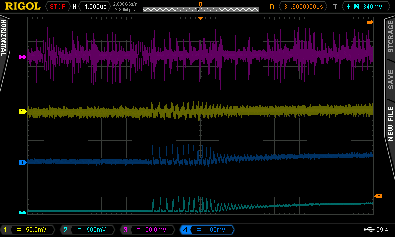

Ein Problem, das lediglich auf dem Oszilloskop und nicht in den
Abbildungen zu sehen ist (ich kann morgen noch einmal ein paar Screen
Captures davon machen, falls das nicht verständlich ist), ist jedoch
folgendes: Kurz vor dem eigentlichen Anstieg vieler Transienten
"schwingen" die beiden verstärkenden OpAmp-Ausgänge für vielleicht 10us,
und auch ab und an ohne Peak-Signal passiert dies. Meine erste Vermutung
wäre, das an diesen Stellen das Eingangssignal (was sich ja eh nur um
max. wenige 100mV über GND bewegt) knapp unter 0V wandert, und dann
quasi im "Nulldurchgang" diese Schwingungen auftreten.
Wäre das ein möglicher Grund, und falls ja, gäbe es eine einfache
Möglichkeit dies zu verhindern? Vielleicht ein Diodenpaar, oder das
Rohsignal über einen Kondensator an den ersten OpAmp einkoppeln? Das
beeinflusst dann aber vermutlich den Filter?! Vielleicht ist das auch
ein Nebeneffekt der 10x Tastköpfe, oder des Breadboard-Aufbaus? OpAmps
besitzen alle 100nF Abblockkondensatoren zwischen VCC und GND, und
hängen an ein und demselben 5V Linearregler.
Ich bin euch jedenfalls über jeden Tipp dankbar!
Viele Grüße,
Ingo
OP #5396776
> folgendes:
Ich hoffe, auf den beiden angehaengten Bildern wird das Problem
deutlich. Bei naeherer Betrachtung scheint das Problem nicht direkt
damit zusammenzuhaengen, dass das Eingangssignal manchmal minimal
negativ wird.
Kann sich jemand einen Reim darauf machen, was potentielle Gruende fuer
so ein Verhalten sind, und wie man das moeglichst vermeiden kann?
Vielen Dank!
Ingo
Gast #5396830
Ingo S. schrieb:
> aber billige CerCaps
Vorsicht -- das Dielektrikum ist entscheidend für die
Eigenschaften. C0G ist für Filterantwendungen gut; X7R,
Z5U usw. sind Mist.
Geeignete Wickelkondensatoren sind natürlich ideal, aber
die will aufgrund der Baugröße keiner mehr einsetzen.
Gast #5396853
> das Problem deutlich.
Ja, mehr oder weniger.
> potentielle Gruende fuer so ein Verhalten sind, und
Wie immer: Vollständiger Schaltplan (mit Versorgung!)
wäre hilfreich.
Ich vermute, Du versorgst die Schaltung nur mit +5V
gegen Masse; das wird aber deshalb schiefgehen, weil
das Rauschen, das dem Eingangssignal überlagert ist,
auch negative Anteile hat.
Ich habe keine genaue Erklärung für den Ablauf, vermute
aber, dass der OPV erstmal in der Begrenzung ist,
solange das Signal fast Null ist. Irgendwann beginnt
der Regelkreis dann zu greifen, und der Einschwing-
vorgang ergibt dann die Nadel, die man sieht.
An Deiner Stelle würde ich erstmal mit einer bipolaren
Versorgung testen, ob daran liegt. Wenn ja --> umbauen.
Versorgung muss schätzungsweise nicht symmetrisch sein;
-1/+4V o.ä. tun's wahrscheinlich auch.
OP #5396908
> wäre hilfreich.
Okay, wie immer versucht der TO das so lange wie moeglich
hinauszuzoegern, da er Null Erfahrung mit dem Erstellen von
Schaltplaenen hat. Ich hoffe, ich habe nichts relevantes vergessen. Mir
scheint uebrigens, dass alle vier Signale weniger verrauscht aussehen,
wenn ich die 100nF Caps an der OpAmp versorgung und den 47uF Elko
weglasse.
Das ist richtig. Entweder mit GND/+5VUSB aus einem FPGA DevBoard
(MicroNova Mercury), oder aber wie im Schaltplan gezeigt aus einer
batteriebetriebenen Quelle. Bei dem aktuellen Breadboard-Verhau sind bei
Versorgung ueber VUSB je nach Wetterlage und Gemuetszustand die
Datenuebertragungen mittels FPGA/FT245/USB an den PC alle 6us ansonsten
auf dem Analogsignal wiederzufinden - aber ich denke, das ist ein
Aspekt, den ich auf einer spaeteren Platine (hoffentlich) in den Griff
bekommen kann.
Dann war meine Vermutung vielleicht auch doch nicht so falsch ;)
Okay, den Sinn verstehe ich soweit. Aber funktioniert das mit einem
single-supply-OpAmp wie dem OPA350 ueberhaupt? Also Analogsignal an den
Eingang, Masse des Analogsignals dann aber nicht an V- des OpAmps,
sondern dahin wo die Masse der bipolaren Versorgung ist? Das koennte ich
(nur um das mal zu testen) auch mittels Batterie realisieren, oder?
Sagen wir, einfach 5x1.2VAA, und dann asymmetrisch in 4Bat/1Bat teilen?
Ingo
OP #5400178
Vielen Dank Possetitjel, ich habe eine asymmetrische Versorgung mit etwa
-1V/+4V ausprobiert und die "Nadeln" waren sofort verschwunden!
Jetzt wird allerdings auch erst klar, dass das durchschnittliche
Rauschen des Eingangssignals wohl doch nicht wirklich GND ist... der
Ausgang der ersten Verstaerkungsstufe zeigt etwa -50mV, der der zweiten

Ich habe das jetzt einfach mal versucht, umzusetzen (siehe
ueberarbeiteten Schaltplan). Wenn ich mich nicht verrechnet habe, sollte
die High-Pass Cutoff Frequenz fuer den AC coupled input der beiden
hinteren OpAmps um 70Hz liegen, so dass auch keine interessanten Anteile
des Signals verloren gehen. Den negativen DC Offset bin ich auf diese
Weise erfolgreich losgeworden!
Leider habe ich nun konstant eine Art "Ripple" auf den Ausgaengen der
beiden Verstaerkerstufen, wie im angehaengten Bild zu sehen (geschaetzte
Frequenz um 20kHz). Dieser "noise-floor" war im vorherigen Schritt,
DC-coupled Aufbau nach dem Erweitern um die negative
Versorgungsspannung, noch nicht zu sehen.
Nun bin ich langsam am Ende meiner Ideen, wie ich hier noch mehr
herausholen koennte. Habe ich mir dieses Problem nun neu eingefangen,
oder war das einfach bisher nur weniger sichtbar?

Harlekin schrieb:
> Vielleicht hilft ein Widerstand am
> Ausgang siehe Bild.
Ich habs mal anhand deines Vorschlags mit ein paar Widerstandswerten um
1kOhm herum ausprobiert, aber das aendert das Ausgangssignal nicht im
geringsten.
Nachdem ich mir eine ganze Reihe Scope Traces, die ich in den letzten
Tagen aufgenommen habe, noch einmal genauer angesehen habe, scheint
dieser ~20kHz noise floor dem Signal schon von Beginn an ueberlagert
gewesen zu sein, mal etwas mehr und mal etwas weniger deutlich
ueberlagert und auch etwas abhaengig davon, wie genau die Kabelfuehrung
und Positionierung war...
Da ich vorerst nur eine  begrenzte Genauigkeit benoetige, werde ich mal
ausprobieren, inwiefern das ueberhaupt stoert! Danke aber fuer den
Vorschlag (was ich mich dabei jedoch gefragt hab ist, mueste dieser
zusaetzliche Widerstand an der Stelle nicht eigentlich die
Filtercharakteristik von U1&U2 aendern?)!
