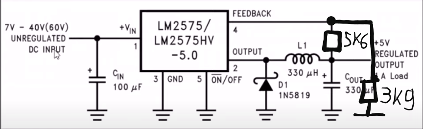

ich würde gerne auf meiner Platine, die Schaltung um einen Step Down
erweitern. Es soll nur eine Wandlung von 24V auf 12V stattfinden
(Lüfter). Welche Komponenten kann ich nutzen, um die schaltung auf
möglichst kleinem Platz unter zu bringen?

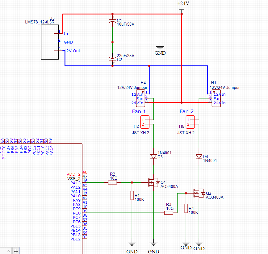

Original werde zwei 24V Lüfter über eine 24V Leiterbahn mit Spannung
versorgt. Nach dem Lüfter ist eine PWM Schaltung integriert mit denen
sich die Lüfter regulieren lassen.
Ich möchte nun hier ein Stepdown integrieren, so dass drei 12V Lüfter
statt 24V angeschlossen werden können. Es handelt sich um Lüfter mit
den Abmessungen Axial 40x40x10 und Radial 50x50x15
Lüfter haben jeweils einen Current von ca. 0.18A und Input Power von
0.8W - 1.2W.

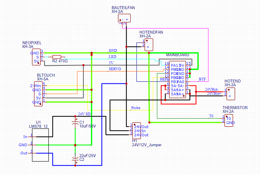

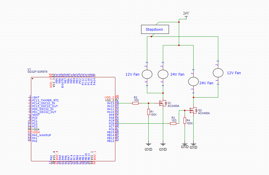

Der Stepdown / 12 V Teil soll wie folgt angeschlossen werden. Der 24V /
PWM Teil ist bereits fest auf dem Board verbaut und kann nicht geändert
werden.

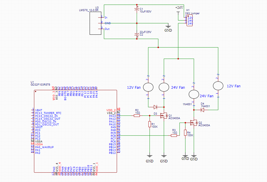

Steven schrieb:> Der Stepdown / 12 V Teil soll wie folgt angeschlossen werden. Der> 24V /> PWM Teil ist bereits fest auf dem Board verbaut und kann nicht geändert> werden.
Unbedingt noch je eine Diode in Reihe zu den 12V Lüftern!
Ja das stimmt. Mir ging es jetzt zunächst um die Stepdown Schaltung.
Diese kann man besten fix 24 to 12V sein, damit man nicht mehr mit einem
Poti arbeiten muss.
Steven schrieb:> Ja das stimmt. Mir ging es jetzt zunächst um die Stepdown> Schaltung.> Diese kann man besten fix 24 to 12V sein, damit man nicht mehr mit einem> Poti arbeiten muss.

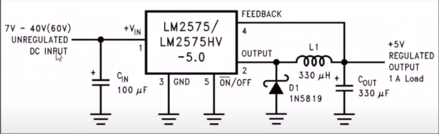

Nimm doch den Klassiker LM2575/LM2674, gibts auch als fix 12V Version.
Danke bis dahin. Ich verstehe das Bauteil aber nicht die umliegende
Schaltung. So wie ich es auf eine Schematic gesehen habe werden noch
weitere Bauteile (Spule, Diode, Kondensator) eingesetzt. Leider habe ich
die Schaltung nur für ein 5V Stepdown gefunden. Somit dürften die Werte
der Bauteile nicht übereinstimmen. Hat jemand von euch eine fertige
Schaltung für 12V die ich nutzen kann, um zu verstehen, welche Aufgabe
die Bauteile haben?
Steven schrieb:> Leider habe ich> die Schaltung nur für ein 5V Stepdown gefunden. Somit dürften die Werte> der Bauteile nicht übereinstimmen. Hat jemand von euch eine fertige> Schaltung für 12V die ich nutzen kann,
Steht im Datenblatt unter "Adjustable Output Voltage Version".

Steven schrieb:> Hat jemand von euch eine fertige Schaltung für 12V die ich nutzen kann
Falls es nix fertiges gibt, dann kannst du auch die Feedbackleitung
auftrennen und einen Spannungsteiler aus 5k6 und 3k9 dazwischen
schalten.
Vout = 5V * (1 + 5k6 / 3k9) = 12,18V
Das geht leider nicht. Aufgrund Platzmangel möchte ich es auf dem
vorhandenen Board integrieren.

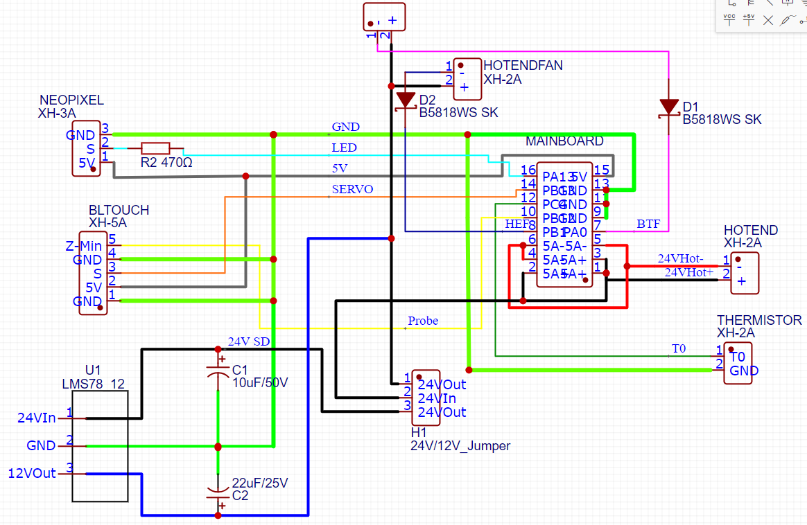

H. H. schrieb:> Passt schon.
Das heißt ich kann über den Jumper entscheiden ob ich die 24V oder 12V
Route befeuern will und die PWM Steuerung ist bei beiden gegeben?
H. H. schrieb:> Hab leider was übersehen, du brauchst sogar an allen vier Lüfter> Dioden,> unbedingt, und trotz Jumper.>> Nimm da Schottkydioden, 1A/30V.
Man braucht trotzdem Dioden, auch wenn die 24V Leitung nicht angeklemmt
ist?
Es werden maximal nur zwei Lüfter angeklemmt. Ich habe es auf der
Zeichnung nur zur Verdeutlichung gezeichnet.
Ich habe auf dem Board zwei Lüfteranschlüsse. Diese werden über dem
Jumper direkt an 24V angeschlossen oder über den Stepdown mit 12V
verbunden. Eine Verbindung zwischen 24V und 12V ist nicht vorhanden.
