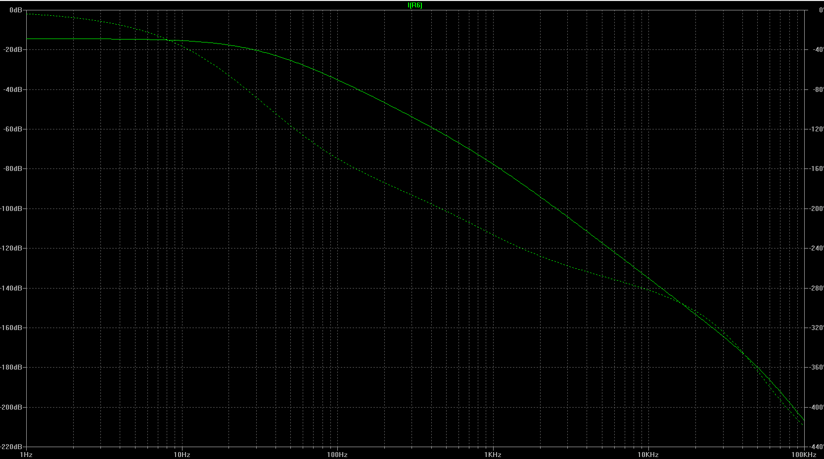

Ermittle doch den Phasengang der Last aus der Sprungantwort, dann wähle
die Samplefrequenz so dass durch die Abtastung die Phasenreserve an der
gewünschten Schleifenbandbreite nur unwesentlich reduziert wird.
Sieht ganz grob nach 1-10Khz Samplefrequenz dafür aus.

z.B. quick & dirty in octave/matlab angenähert
sprungantwort=1-exp(linspace(0,-10,1001)); % zum test
plot (unwrap(angle(fft([diff(sprungantwort)] )))/pi*180) % phase
Die Sprungantwort sollte weit genug ausgeklungen also die Messung lang
genug sein.
Man kann sich auch den Betragsfrequenzgang anzeigen lassen.
plot (log10(abs(fft([diff(sprungantwort)] )))*20) % betragsfrequenzgang
Hier sieht man natürlich die negativen Frequenzen oder das
Spiegelspektrum, kann man ignorieren oder abschneiden.
Selbstverständlich sollte die Spungantwort genau mit dem ersten Sample
anfangen, da sonst logischerweise Phasenverschiebungen.

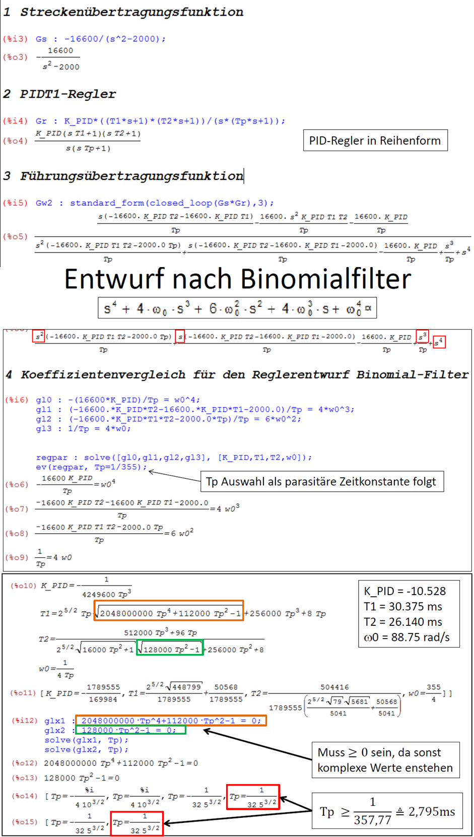

Gast #3893590
Moin,
Also wenn ich das richtig verstanden habe hast du eine PT2-Strecke und
einen PI-Regler.
PT2: Gs(s) = KP/[(T1*s+1)(T2*s+1)]
PI: Gr(s) = Kr(1+ 1/(TI*s))
Wenn du nun den Prototypen-Ansatz benutzt (bisher hatte ich damit ganz
gute Erfolge)
Musst du dir das Nennenpolynom des geschlossenen Kreises angucken.
1+G0 = 1+ Gr(s)*Gs(s)
Wenn ich mich nicht täusche muss da ein Polynom vierten Grades
rauskommen.
Mit den unbekanten Kr und TI.
Nun ist die Frage ob du ein Überschwingen zulassen willst oder es
vermeiden willst. Da du jedoch nur das Nennerpolynom betrachtest kann
auch beim zweiten Ansatz ein Überschwingen entstehen je nach Zähler.
Dann musst du ein Koeffizientenvergleich durchführen.
ITAE-Ansatz: s^4+2,1*w0*s^3 + 3,4*w0^2*s^2 + 2,1*w0^3*s+w0^4
oder
binomial-Ansatz: s^4+4*w0*s^3 + 6*w0^2*s^2 + 4*w0^3*s + w0^4
Wenn da doch dritten Grades rauskommt musst du folgende Gleichung
benutzen
ITAE: s^3 + 1,75*w0*s^2+ 2,15*w0^2*s + w0^3
Bino: s^3 + 3*w0*s^2+ 3*w0^2*s + w0^3
Kannst du mit wxMaxima oder Wolfram Alpha lösen.
#3893803
Ingo L. schrieb:
> Hat keiner dazu eine Idee?
Jetzt kannst du den Regler wie berechnet auch mit Spice modellieren,
also die gesamte Schleife modellieren und zuerst einen open loop
bode-plot machen.
Bei diesem sollte dann die Phase bei 0Db Schleifenversträrkung größer
als -135Grad sein um eine ausreichende Reserve und geringes
Überschwingen der geschlossenen Regelschleife zu haben.
Die Abtastung des Reglers läßt sich mit
Verzögerungsleitungen/Transmissionlines nachempfinden.
Den Istwert durch eine Transmissionline geben mit 0.5/Fsampling Laufzeit
modelliert das, nicht vergessen dass hier die Transmissionline in Spice
immer mit dem korrekten Wellenwiderstand abgeschlossen sein sollte.
Falls noch weitere Laufzeiten vom Istwert zum Stellglied da sind dann
müssen die natürlich aufaddiert werden.
Man kann nun auch die Regelschleife schließen und sich .TRAN und .AC
ansehen, evtl. den Regler noch "tweaken".
Man sieht natürlich nicht die Abtastung selbst, aber der Phasen- und
Frequenzgang ist gut genug angenähert.
