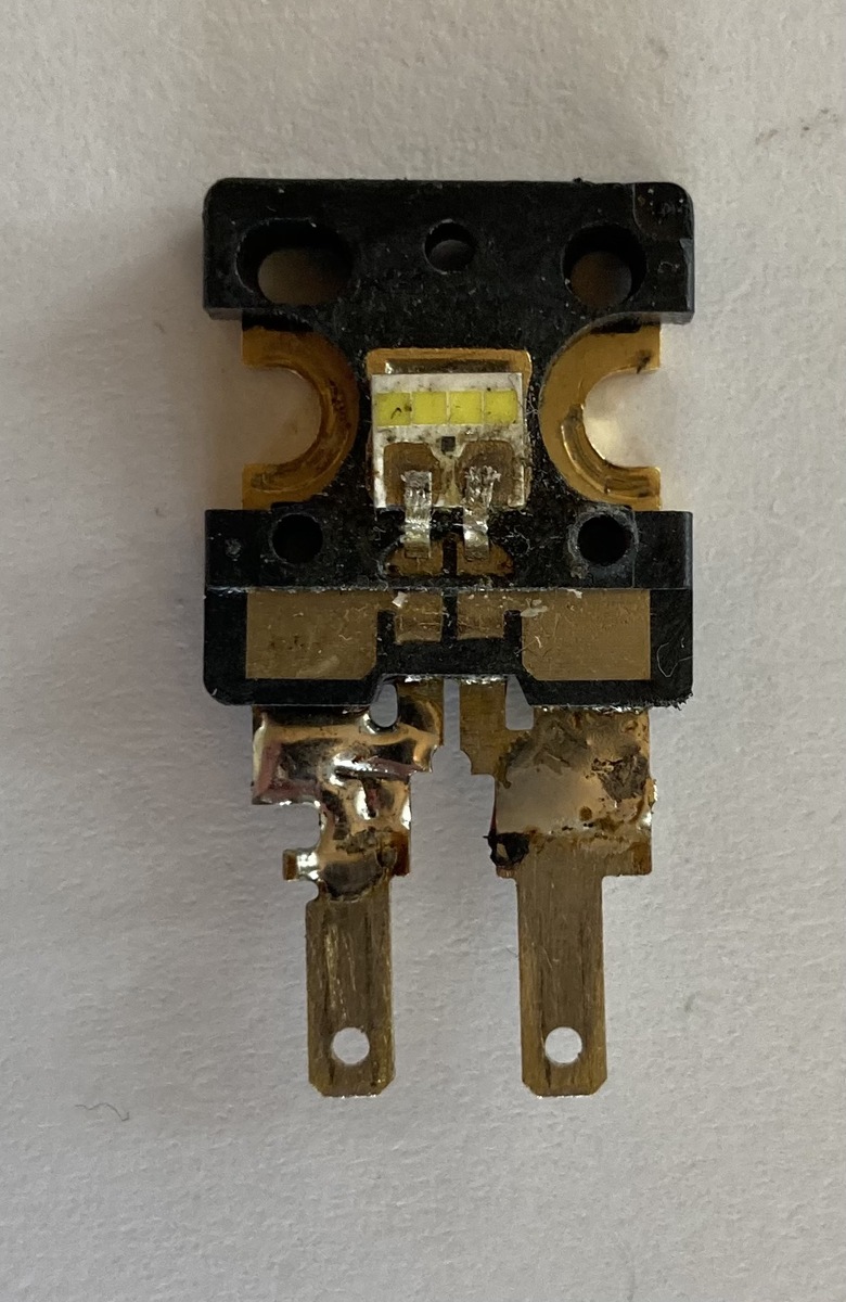

ich möchte euch um Hilfe bitten, da ich das Forum als super kompentent
wahrgenommen habe und echt nicht mehr weiter weiß.
--> Wo kann man als Privatmensch diese LED kaufen?
"Altilon LAFL-C4L-0850" (in kaltweiß, 850 für 850 Lumen)
Das ist die Version "1x4" mit 4 Leds a 1 Quadrat mm in Reihe, auf einem
Trägerelement das man mit 2 Schrauben am Kühlkörper befestigen kann und
"L" die einen Kabelstecker hat "S" wäre ohne. Läuft m.W.n. mit 12V und
1.000 mA.
Mein Motorrad hatte Wasser im Scheinwerfer. Beim Ausbau der
Leuchteinheit zum Trockenlegen, ist mir die LED des Abblendlicht
gebrochen. Selten blöde Konstruktion.
Als Ersatzteil vom Hersteller gibt es sie nicht. Der Scheinwerfer kostet
neu 1.450€ gebraucht 600€. Wenn ich die LED im Internet suche, lese ich
überall Bestand 0. Wird wohl seit 2016 nicht mehr hergestellt. Wenn ein
Großhändler noch welche hat, muss man für 10.000€ bestellen. Der
Hersteller Lumileds hat ein weiterentwickeltes Produkt LUXEON Altilon
SMD 1×4 Gen6, verkauft aber nur an OEMs.
wäre euch für Unterstützung wirklich sehr dankbar
viele Grüße
Michael

Gast #6762153
Hier Fotos von LED und LED montiert am Kühlkörper.
Ich konnte den abgebrochenen Plastikkörper wieder ankleben,
aber die beiden Streifen lassen sich nicht mehr am SMD Element anlöten.
Ja, das Motorrad ist eine Ducati Panigale 1299S Baujahr 2015.
Wenn es nur die 850er nicht mehr gibt, könnte ich zur Not auch auch mit
700, 925 oder 1000 Lumen leben.
Muss dann halt nur links rechts gleich sein, wg. TÜV.

OP #6762233
Die Wärmeableitung über den Kühlkörper ist ein Argument.
Mein Lötzinn 1mm STANNOL HS10 FAIR hat Schmelzpunkt 227°C
Im Datenblatt des Hersteller steht "Soldering Temperature 260°C
Bei industrieller Fertigung dürften die nur ein Sekunden anliegen.
Würdet ihr das mit nem Heißluftfön machen, oder im Backofen?
Wie lange hält die LED die Hitze aus? Möcht sie nicht verbrutzeln.

Gast #6762532
Wenn sich kein Händler findet der eine hat... (warte auf Antwort von
einem Chinesen)
bleibt noch die LED mit Leitsilber zu reparieren
oder schauen bei welchen OEMs und Modellen die sonst noch verbaut wurde
SOP von der LED Baureihe war 2009
#6771647
Was funktionieren könnte:
-(Altes) Bügeleisen umgedreht in einen Schraubstock spannen.
-Temp auf ca. 150°C bringen.
-Teil drauflegen, evtl. fixieren.
-Mit JBC Lötstation anlöten.
Die JBC schiebt nämlich in Sekundenbruchteilen Wärme nach, ohne dass die
Spitze abkühlt. Weil das Heizelement=TempSensor in der Spitze liegt.
