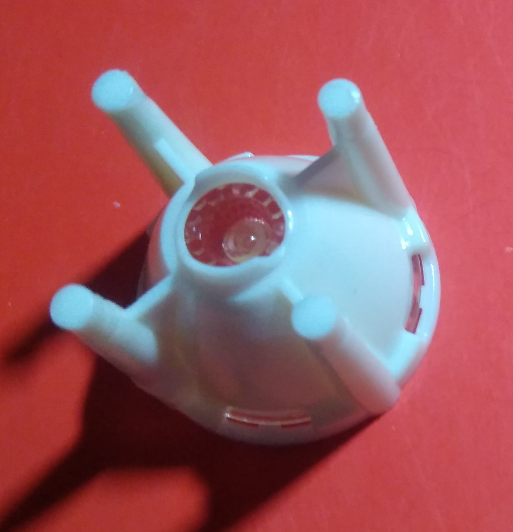

(Firma: S-C-I DATA GbR) #6964599
Max M. schrieb:
> Den Classic Holzleim oder ein anderes Produkt von Ponal?
Sorry habe ich überlesen:
Ja der ganz normale Holzleim aus dem Baumarkt.
Weiße Tube mit Swarz/rotem Deckel ;-)
...oft ist das einfachste, das effizienteste....
cab_leer schrieb:
> Teflonfolie ist noch denkbar. Aber schwerer zu verarbeiten und nicht
> super günstig.
Oder aus ASA Weiß ein Reflektor mit dem 3D Drucker siehe Bild:
