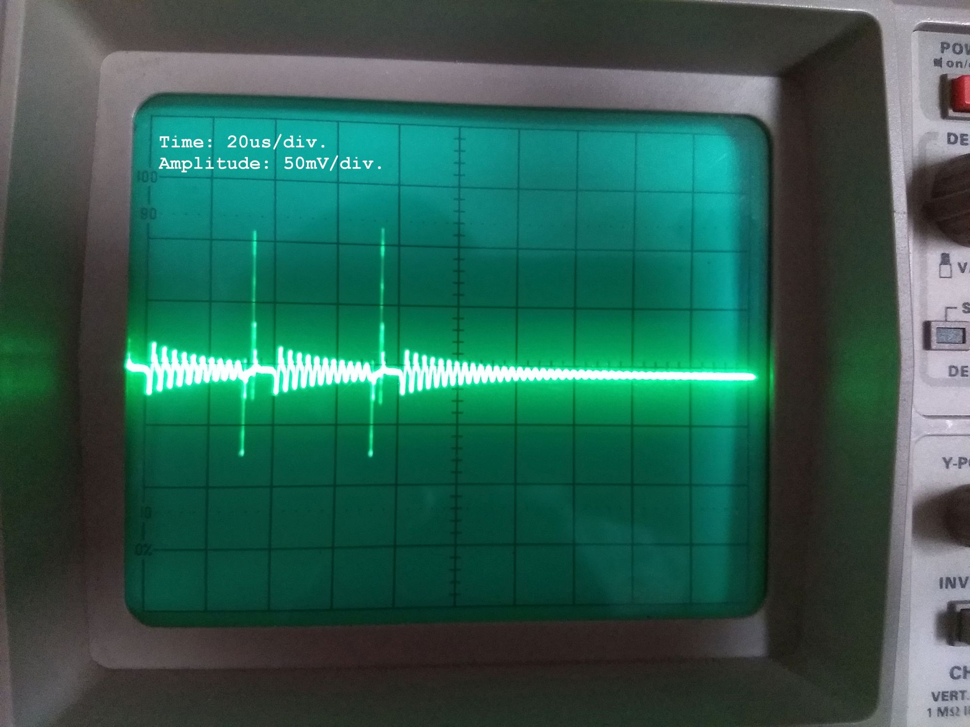

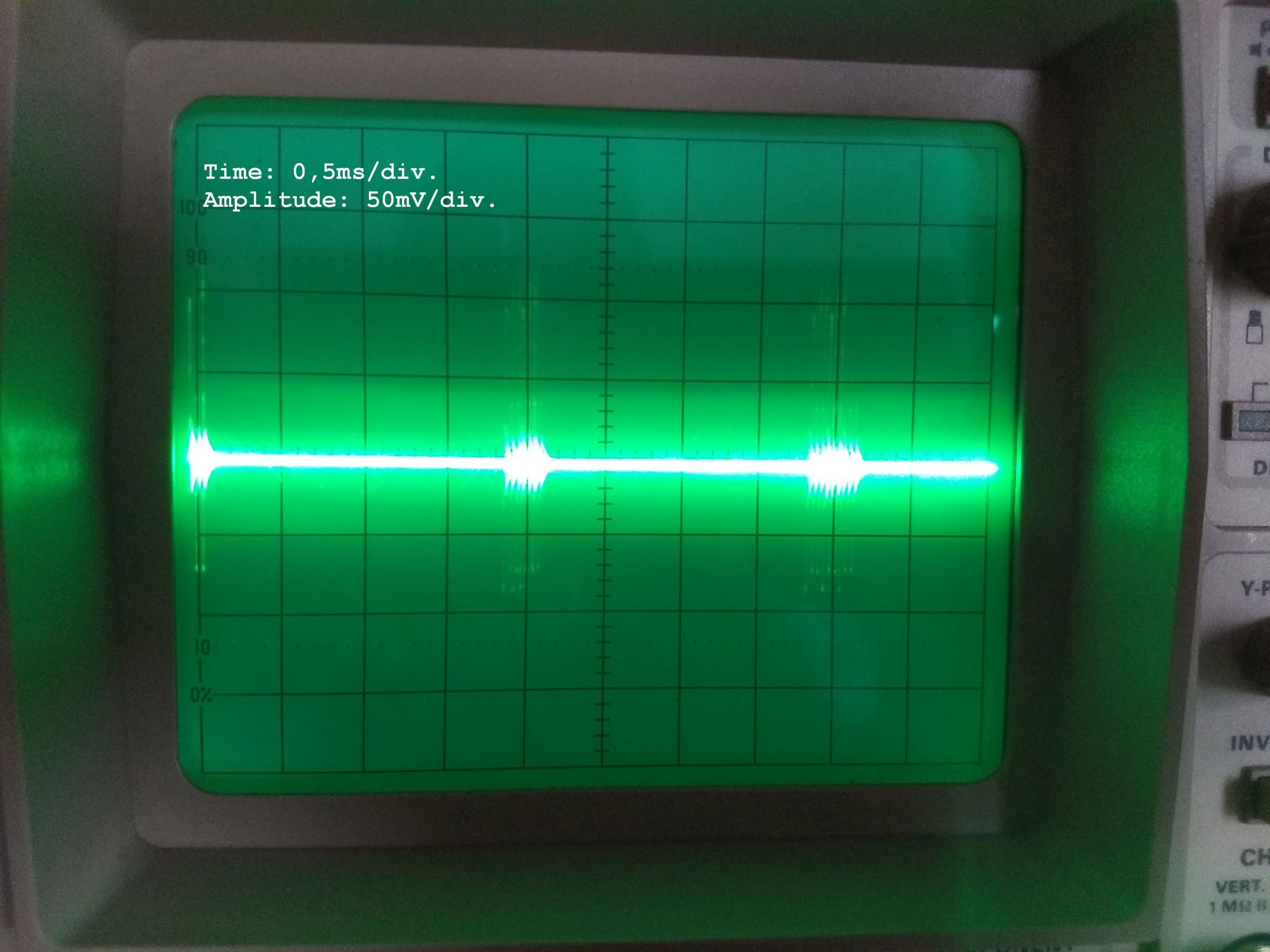

Die Frequenzweiche funktioniert soweit auch ganz gut, allerdings spuckt
mir das MeanWell Netzteil in die Suppe. Die Ausgangssignale der Weiche
werden werden durch Spikes verunreinigt, am Lautsprecher ist ein höheres
"Tuten" zu hören. Die angehängten Bilder zeigen die oszilloskopierten
Spikes am Ausgang. Gleiche Spikes sind auch zu sehen wenn ich zwei
Massepunkte gegeneinander messe, was mich stutzig macht...
(Habe dabei auch mal die Masse direkt an der Tastkopfspitze genutzt ->
selbes Bild)
Angehängt findet ihr mein Layout sowie den Schaltplan. Der DC/DC Wandler
sitzt auf einer getrennten Massefläche, da ich diesen zuerst für die
Spikes verantwortlich gemacht hatte. Dies hat aber keine Besserung
gebracht.

Das 3. Oszillographenbild zeigt die typ Schwingung eines Sperrwandlers
im lückenden Betrieb der die meiste Zeit im Leerlauf vor sich hin
klingelt. Die Wiederholfrequenz sehe ich da bei 1/40us - also 25kHz.
Ist zwar nicht besonders schön, aber immer noch oberhalb des hörbaren
Bereiches. D.h. die Quelle der hörbaren Töne hast Du damit nicht
gemessen.

#5712240
Auf dem ersten scope-plot sehe ich eine längere Lücke - das könnte die
Ursache für die hörbaren Störungen sein. Sieht so aus, als ob das SNT
unterfordert ist, belaste mal etwas stärker und die Frequenz wird sich
erhöhen.

Gast #5712737
UPDATE:
Habe gerade mal alles an das Labornetzgerät gehängt. Ergebnis:
Keine Störgeräusche mehr. Der DC/DC Wandler macht also keine Probleme.
Also muss es am Schaltnetzteil liegen.
Ich hatte auch mal ein anderes Schaltnetzteil angeklemmt, was zu
gleichen Störgeräuschen geführt hat.
Gast #5712752
Ich würde das Störgeräusch außerdem auf ca. 500 Hz schätzen (Vergleich
mit Handy Frequenzgenerator), was sich mit der Periode der Spike-Pulse
im 2. Oszibild deckt.
Könnte ich das nicht mit einem simplen LC - Filter rausfiltern? Mir ist
nur nicht ganz klar welche Induktivität dazu sinnvoll ist..
Festinduktivitäten ja oder nein?
Vielen Dank schonmal für eure bisherigen Antworten! Hätte nicht gedacht
das das hier so fix geht :)

Gast #5712971
Das Problem sind nachlesbare Tatsachen:
Unterforderte Schaltnetzteile gehen in den "lückenden Betrieb".
Gegenmaßnahme: Eine Grundlast abrufen, die das sicher vermeidet:
Stromverschwendung.
Die Stromersparnis gegenüber einem Trafonetzteil ist bei kleiner
Last eben nicht so doll, wo es hier nur um (im Mittel) < 50 mA
für die ganze Schaltung geht!
Das Meanwell-Netzteil kann 24 V / 2,5 A liefern und wird bei etwa
einem 50stel seiner Nennlast betrieben. Den optimalen Wirkungsgrad
von 90% hat es dabei GANZ bestimmt nicht. Wahrscheinlich < 50%.

Gast #5715134
Günter Lenz schrieb:
Man kann Switcher auch sehr "leise" bauen. (Sanfte Schaltvorgänge,
auch Betrieb in einem ausgesuchten Frequenzbereich - bei störarmem
Aufbau, und/ oder entspr. Filterung, etc., pp.)
Wie immer wird allerdings auf dieser Welt nicht getan,
was nicht auch speziell gefordert (bzw. bezahlt) wird.
Jedoch kommen Switcher teils auch in Frage, wo Du sie ausschließt.
#5715284
eher einen 7812 und einen 7912. Nach dem Gleichrichten und glätten
steigt die Spannung um ca. 30% an. Also lieber keinen 12V Trafo nehmen,
sonst müssen die beiden Spannungsregler viel in Wärme umsetzen. Schau
mal ob du einen mit 2x 10V findest, wenn du nicht viel Strom brauchst
dürften 1V Dropsspannung reichen. Sie Datenblatt deiner Regler.
Gast #5715459
> Paul R. schrieb:
>>Habt ihr vielleicht eine Idee was ich noch versuchen kann?
> Schaltwandler im Plastikgehäuse ist schon mal Mist.
> Die gehören HF-dicht in Matallgehäuse und alle Leitungen
> die da rein und rausgehen verblockt. Durchführungskondensatoren
> durchs Blech einlöten.
> Siehe hier:
> https://de.wikipedia.org/wiki/Durchf%C3%BChrungskondensator
> Oder am besten auf Schaltwandler verzichten und
> lineare Regler benutzen.
Da spricht ja der vollste der Fachmann....
Wenn Du wüsstest wie leise man Schaltnetzteile bauen kann... und wenn Du
wüsstest wie relativ einfach es ist ein SNT mit einer Schaltfrequenz
weit über dem Audiobereich gegenüber einer Audioschaltung zu entkoppeln
dann würdest Du nicht sowas schreiben.
Allerdings sollte das SNT zur Last passen, ebenso wie ein 10W Netzteil
nicht zu einem 500W PMPO-Krawalldings paßt taugt ein 100W SNT nicht zu
einer 10W Last.
PS - auch die besten Kondensatoren helfen nicht wenn nicht irgendeine
brauchbare Impedanz vorhanden ist. Also L oder noch besser Ferrite
vorsehen, damit der C auch was helfen kann...
Gast #5715600
Ich habe ja nicht angezweifelt, daß das geht.
Es gibt Hersteller die das können und es gibt
Hersteller die das nicht können oder nicht
wollen. Oder Leute die es selber versuchen und
es nicht schaffen oder den Aufwand scheuen, die
sollen eben am einfachsten ein Linearregler benutzen.
Ein Schaltnetzteil soll ja nicht nur eine
Audioschaltung nicht stören sondern auch keine
HF-Störungen verursachen. Da reicht es nicht
einfach die Schaltfrequenz über den Audiobereich
zu bringen.
Gast #5715615
> Da reicht es nicht einfach die Schaltfrequenz über den Audiobereich
> zu bringen.
Paul schrieb ja, daß es nicht die Schaltfrequenz ist. Es wird wohl eher
stottern weil die Last zu wenig ist. Auf welchem Weg das Übel sich dann
verbreitet wäre noch zu erforschen. Ein paar Stütz-Cs wird er wohl
haben.
#5716056
Noch ein paar weniger bekannte Details. Schaltnetzteile emmitieren
Stoerungen auf verschiedenen Zeitskalen. Die niedrigste ist im
lueckenden Betrieb. Die Kriegt man weg mit einem Filter und LDO
Spannungsregler.
Dann auf der effektive Schaltfrequenz, um die 100kHz. Die sollte man
auch mit Filtern fuer diesen Frequenzbereich wegkriegen, sofern man die
GND Fuehrung richtig macht. Also keinen Strom ueber die empfindliche
Elektronik fliessen laesst. Also sternfoermisger GND.
Die am wenigsten Beachteten sind die Umschaltspitzen, welche je nach
Oszilloskop ein paar duzzend ns bis ein paar ns langs sind. Ja, deren
Energie ist klein, und sie treten auch nur alle paar us auf. Aber ..
deren Frequenzen reichen in die GHz, und lassen sich nicht einfach so
filtern. Ohne HF Aufbau, tauglich bis GHz soewieso nicht. Sie gehen also
voll duch auf die Schaltung. Deren Effekt : auch wenn der OpAmp zu lahm
ist fuer solche Frequenzen, werden si trotzdem in der eingangsstufe
gleichgerichten und fuehren zu temporaeren Offsetspannung.
Offsetspannung, die eine Zerfallszeit entsprechen der Geschwindigkeit
der Schaltung haben. Sie erscheinen als Offsetschritte im 100kHz Raster,
ebenso wie im Lueckbetrieb-Raster.
Die Gegenmassnahme : Lownoise Schaltnetzteile. Duch langsamere Flanken,
kontrollierte Flanken, lassen sich diese Umschaltspitzen unterdruecken.
