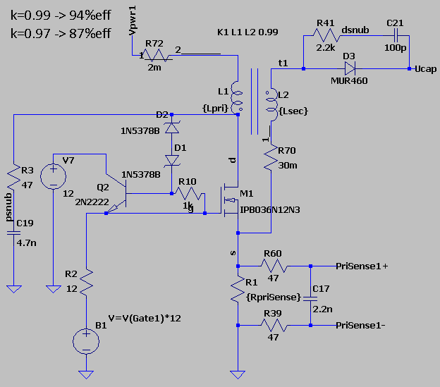

Ich habe in meiner Simulation den Snubber auf der Primärseite
rausgemacht und eine - der funktion nach - Millerkapazität zum Gate
geschaltet. Das senkt den errechneten Wirkungsgrad von 93 auf 91% was im
Sinne der Platzersparnis ein guter Kompromiss ist..  die zusätzliche
Verlustleistung im Mosfets tut nicht weh, da der eh gekühlt werden muss.
Das wegsnubben der Energie per Active Clamping sorgt für äußerst
hässliche Schwingung an der Drainspannung. Die Effizienz liegt dann
deutlich unter 90%, was ich sehr unschön finde. Ich weiß aber nicht
woran das liegt und wie ich das bewerten soll, evtl ist es nur ein
Artefakt der Simulation.
Ich habe die Schaltung mal angehängt. Tut mir leid, dass die so groß
ist. Mit einem 6-Kern i7 rechnets sich relativ leicht.
Man vergleiche die beiden Snubber-Arten (Miller vs TVS) an den beiden
Drains der beiden Mosfets. Wenn man die TVS-Geschichte irgendwie
geschickt gedämpft bekommt..... wär ich echt froh. Oder aber jemand sagt
mir klipp und klar: das ist nur ne Simulation, das schwingt in der
Realität nicht. Damit wäre ich auch zufrieden. Allerdings - der
Gläubwürdigkeit willen - möchte ich auch wissen, warum die Simulation
schwingt und die realität dann halt nicht^^
Achso... ööhm die Simulation -> LT Spice. Es reichen die ersten par
Cycles der Flybacks. Das Phänomen der Snubber-Schwingung ist
allgegenwertig.
Falls jemand die Schaltung kommentieren möchte: hmmh. Bin gerne für
Verbessserungen offen, vorallem Effizienzen über 100% wären toll^^
lg

In deinem Schaltplan sehe ich 3 Snubber dsnub psnub ssnub,
aber keinen am Schalttransistor. Damit klärst du also nichts.
2 mal 250W per Flyback ist keine sinnvolle Topologie.

Nein, ihr habt natürlich recht. Durch die Primärwicklung so einen Strom
durch zu prügeln ist etwas hirnrissig, aber für ein Kondensatorladegerät
gibts kaum bessere Lösungen (bzgl Topologie).
Mal davon abgesehen habe ich mich euren Vorschlägen angenommen (auch den
pesimistichen/realistischen Kopplungsfaktor 0.97..). Ich habe jetzt eine
Kombination aus Snubber und TVS, sodass im Snubber nur noch wenig
Energie umgesetzt wird (er aber trotzdem die Waveform gättet) und die
TVS die Spannungsbegrenzung übernimmt. Das scheint ganz ok zu sein.

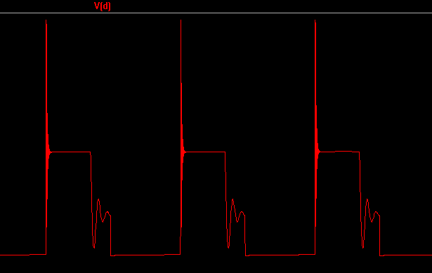

Ich habe dafür ein Bild angehängt. Man sieht die Drain-Spanung und die
durchschnittliche Mosfet-Verustleistung.
Ich finde den Anstieg der Verlustleistung komisch weil:
a) Einschaltverluste bei induktiver Last: I=0 -> P = 0.
b) Ausschaltverluste: immer die Gleiche flanke, da immer die 100V TVS
anspringt -> es wird immer die gleiche Streu-Energie verpufft. Bei der
Spannung die rücktrasformiert wird, leitet die TVS nicht mehr, sodass
dies eigentlich Ausgangsspannungsunabhängig sein sollte.
Bei b) vertu ich mich irgendwo, ich weiß aber nicht wo. Wähle ich ein
Wicklungsverhältnis von 1:12 anstatt 1:6 bleibt der Mosfet "kalt" (bei
32W), da auch entsprechend weniger Spannung zurücktransformiert wird.
Was die Verlustleistung in der TVS angeht: das Problem ist evtl durch
einen Emitterfolger zu lößen - das aber erst, wenn die Schaltung
meienrseits komplett verstanden ist.
Gast #3264158
Ich habe inzwischen das Active Clamping mit einem Emitterfolger
umgesetzt. Funktioniert wie sau, wärend die Verlustleistung in
Transistor und TVS im mW-Bereich bleibt. Sehr gut. Dennoch beschäftigt
mich immernoch das Problem mit der steigenden Verlustleistung :-/

#3264471
SchnupperSnubber schrieb:
> Wieso wächst die Mosfetverlustleistung mit steigender Ausgansspannung
Betreibst du den Wandler im Lückbetrieb oder nicht-lückend?
Während die Ausgangsdiode leitet, wird durch den Übertrager die
Ausgangsspannung zur Primärseite zurücktransformiert, diese Spannung
liegt dann am Transistor an (zusätzlich zur Eingangsspannung).
Im nicht-lückenden Betrieb liegt diese hohe Spannung auch dann noch am
Mosfet-Drain, wenn der Mosfet wieder einschaltet. Da sowohl der Mosfet
selber als auch andere Bauteile (Dioden, Übertrager) eine gewisse
Kapazität haben, entspricht diese Spannung über E=1/2*c*U² einer
Was verstehst du denn unter active clamping ?
In deinen Schaltplan sehe ich nur D1 und D2.
Jeder versteht offenbar was anderes darunter.
Gast #3264517
Jippi :-) So viele Rückmeldungen.
ActiveClamp: ist jetzt so realisiert wie auf dem Foto. Das minimiert die
Verlustleistung in den einzelnen Bauteilen und verschieb allen Stress
auf den Mosfet. Bauteiltechnisch optimal, weil nur einwas gekühlt werden
muss.
Unter Active Clamping" verstehe ich zumindest das kontrollierte
wiederaufreisen des Gates bei überspannung.
Zusätzlich einen kleinen Witz-Snubber, der die Waveform glättet. Ich
weiß nicht ob der in der Realität was bringt, aber die Simulation rennt
schneller damit, weil weniger nachschwingen und so ;-)

Hmmh. Moment mal: die Schwingung wird immer größer, je höher die
Ausgangsspannung ist, weil mehr Spannung zurüctransformiert wird. hmmh.
hmmh. hmmh.  Ist das Auffressen dieser Schwingung der Übeltäter? Kann
man die Unterdrücken? :-O

Gast #3264666
Ich hab nochmal ordentlich nachgemessen:
Die erhöhte verlustleistung kommt vom Active Clamping. Bei niedriger
Ausgangsspannung Vernichte ich 1.2mJ pro Puls und bei hoher
Ausgangsspannung vernichte ich 1.8mJ.
Wieso, wenn man doch immer beim gleichen Strom abschaltet :-/

Prinzipiell ist so etwas ähnliches auch mit einem Sperrwandler möglich,
der Schaltungsaufwand steigt dabei aber deutlich. Das wird sich für
deine Anwendung eher nicht lohnen.
Man kann z.B. eine Clamp-Schaltung mit Diode und Kondensator und
Widerstand machen, aber die Diode durch einen Mosfet ersetzen.
Der Mosfet wird dann so angesteuert, dass er immer dann einschaltet,
während die Body-Diode leitet und dann für eine bestimmt Zeit
eingeschaltet bleibt. Dadurch kann in jedem PWM-Takt ein Teil der
Energie wieder aus dem Kondensator in die Spannugnsquelle zurückfließen.
Wenn man das Timing richtig einstellt, muss man fast keine Energie mehr
in Wärme umwandeln. Allerdings geht so etwas eigentlich nur bei
Ansteuerung per DSP.
Eine "billige" Variante ist, hier eine Clamp-Diode mit sehr langer
Recovery-Time zu verwenden. Das wird aber eher bei kleinen Leistungen
gemacht, z.B. mit 1N4007-Dioden.
Bei hoher Ausgangsspannung hat man im Ausschaltmoment eine höhere
Spannung am Drain, weil die Ausgangsspannung durch den Übertrager
zurücktransformiert wird. Die Überspannung durch die Streuinduktivität
kommt da noch "oben drauf".
Deshalb muss bei hoher Ausgangsspannung mehr Energie verbraten werden,
