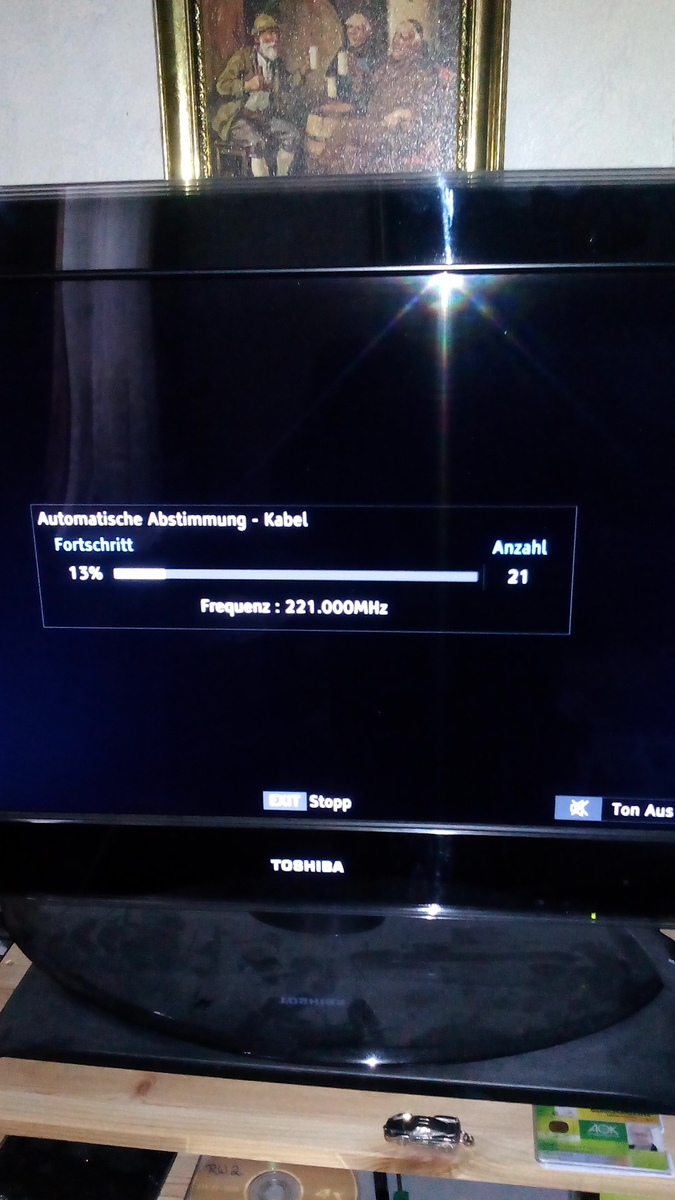

Hallo liebes Forum, bei uns in der Gegend kommt im Analogen
Kabelfernsehen immer eine Laufschrift, das die Analoge Übertragung von
Radio und Fernsehen über Kabel zum 13.02.2019 abgeschaltet würde. Nun
habe ich den Suchlauf für digitale Fernsehsender gestartet. Es gibt aber
nur wenige nicht HD Sender, alle HD Sender sind verschlüsselt. Kann es
sein das der Signalpegel durch eine von mir unsachgemäß ausgeführte
Fummelei am Kabel vor ca. 30 Jahren zu klein ist? Einige der Analog
Sender sind verrauscht, das bringt mich auf die Idee ob der Pegel zu
klein ist.
Wie kann ich ein durchgeschnittenes Koaxkabel flicken? Wie kann ich den
Pegel messen? Gibt es da ein Gerät zu kaufen? Schon mal Danke für eure
Hilfe!

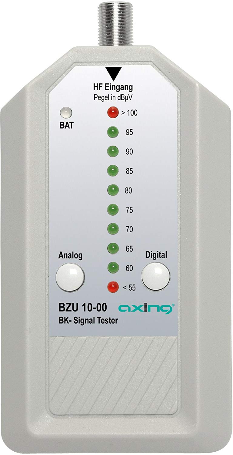

Hein Blöd schrieb:
> Hallo liebes Forum, ich habe auf Amazon jetzt dieses Gerät gefunden.
> Siehe Bild. Ist mir aber für 133ε viel zu teuer!
...und bringt wenig Nutzen. Normalerweise hilft da nur ein Antennen-
Meßgerät, was eher im vierstelligem Preisbereich liegt. Der Start
einer neuen Sendersuche macht übrigens erst nach der Umstellung
Sinn, da sich die meisten Sender noch verschieben. Das "Prolem"
verschlüsselt ist übrigens einer der Hauptgründe für die Umstellung.
So kann man vom Verbraucher zusätzliche Gebühren abgreifen.

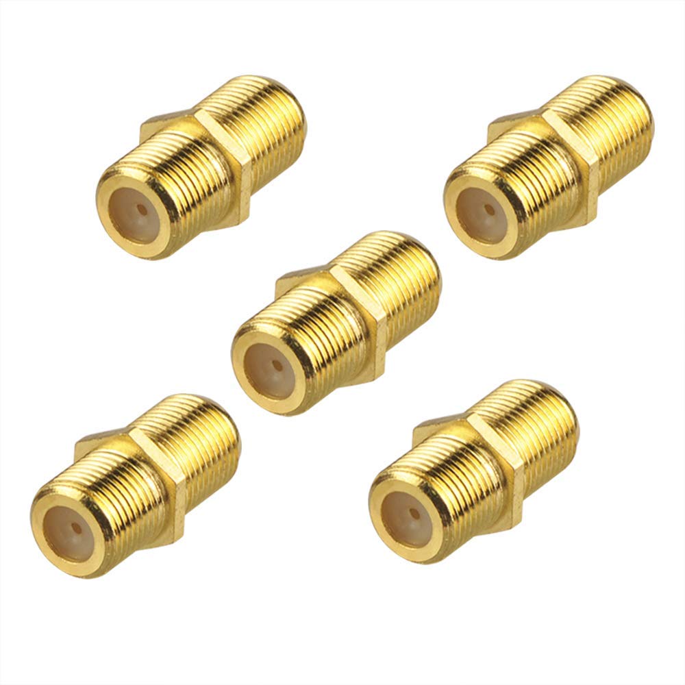

Äh nö, das Kabel ist gefühlte 30m lang und führt über den Dachboden.
Dort wollte ich mir vor ca. 30 Jahren eine Abzweigung basteln und habe
damals einfach (wenig fachgerecht )  mit der Schnipp-Schnapp-Schere das
Koaxkabel durchgeschnitten und mit verdrillen   einfach drei Koaxkabel
zusammen verbunden...  Dieses Desaster gilt es jetzt zu bereinigen. Ich
habe auf diesem Dachboden, den ich nur über eine wackelige Leiter
erreichen kann keine Beleuchtung und keinen Stromanschluss. Ich könnte
ja das Kabel mit Self Install F Kompressionssteckern versehen. Siehe
Bild. Welche Stecker soll ich nehmen? Es gibt 3.9 4.9 und 5.1

Hein Blöd schrieb:
> Hier ein Bild von dem F Stecker Verbinder.
Jawoll, Hein Blöd, mit dem verlinkten Doppelweibchen sind wir schon
auf dem richtigen Weg! Jetzt müssen wir nur noch die beiden Kabel-
enden mit einem F-Stecker versehen:
https://www.youtube.com/watch?v=1ikMGUtP96k

Zum testen kann man das Ding von Amazon schon nehmen, gibts mit
sicherheit auch noch günstiger. Nur wie genau die Pegelangabe da ist,
ist natürlich eine andere Sache.
Evtl. kennst du ja einen befreundeten Radio & Fernsehtechniker etc. ,
der dir ein Antennenmessegerät leihen kann. Nur was du dann damit
anfangen kannst ist eine andere sache.
Nach der Analogabschaltung gibt es nicht mehr viele QAM 64 Kanäle für TV
(nur den oberen und unteren Piloten bei 122 bzw. 610 MHz), der rest ist
QAM 256 nach dem OFDM Block eingeschoben.
Ich bin mir jetzt nicht sicher, aber es gibt manche Receiver bei denen
kannst du den Pegel direkt mit dem Receiver messen.  (wird halt auch
nicht sonderlich genau sein).
