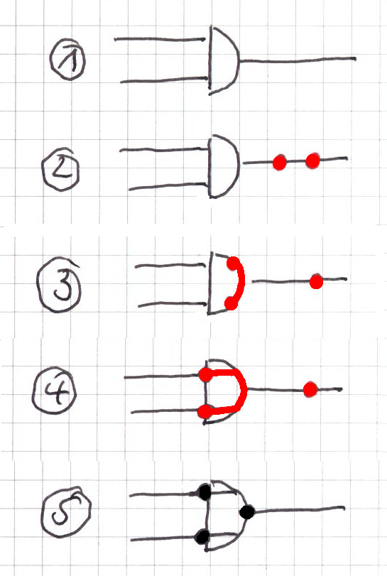

Wenn du mal versucht hast, an so ein klassisches OPV-Symbol in einem
EDA-Programm noch rastergerecht Anschlüsse dran zu popeln, dann weißt
du, warum ein rechteckiger Kasten viel praktikabler ist. ;-)

Hat man doch weitgehend, zumindest, wenn man sich nicht mehr der uralten
DIN- oder der ANSI-Symbole für Logikgatter bedient.
Aber eigentlich ist es nur dort wichtig, wo man mit einem Anschluss dran
will. Ein runder Kreis um den Transistor herum ist eher kein Problem.
Bei den Windungen einer Spule geht es noch, denn da müssen nur Anfang
und Ende des Halbkreises auf einem Rasterpunkt liegen.

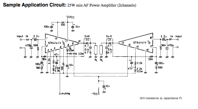

> Mich hat es jedenfalls beim Zeichnen eines A210K (ca. TBA810) genervt.
Glaub ich Dir. Aber dann viel Spaß mit den Doppelverstärkern (bzw.
Stereo)
der STK-Reihe. 40 Pins auf zwei Dreiecke verteilt ;)

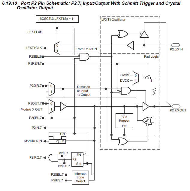

Das finde ich interessant. Das muss etwas mit "Prägung" oder so zu tun
haben. Ich habe die alten amerikanischen Zeichen sozusagen "mit der
Muttermilch aufgesogen", wenn da mehrere hintereinander sind, erkenne
ich die Funktio ohne nachzudenken. Anders bei denen mit Schrift- da muss
ich dann übersetzen.
Wie es der Zufall will - gerade musste ich mich etwas in die Schaltung
im Anhang vertiefen. Mit IEEE-Symbolen hätte ich wahrscheinlich gleich
das Handtuch geworfen. Wir sind unterschiedlich geprägt...

Serge W. schrieb:
> Nicht gerade übersichtlich.
Finde ich garnicht. Alles wesentlichen Anschlüsse erschließen sich in
ihrer Funktion sofort, auch der der Feedback-Zweig ist sofort klar
erkennbar.
Was die weniger wichtigen Anschlüsse betrifft, ist der einzige
Unterschied zu einer Rechteck-Darstellung, dass sie halt nicht an einer
horizontalen oder vertikalen Linie enden, sondern an einer schrägen.
Ihre Funktion erschließt sich aus keiner der beiden Darstellungen, da
muß man sowieso das DB lesen.

Ich bin auf DIN 40700 geprägt, hab ich sozusagen mit der Muttermilch
aufgesaugt.
Nett an den DIN 40700-Symbolen finde ich, dass sich damit Demorgan's
Theorem rein grafisch anwenden lässt. Wie, das hat mir ein alter
Ingenieur mal gezeigt.
1: Ein UND, das "umgewandelt" werden soll.
2: Man setzt 2 Punkte (Negationen) auf die Ausgangsleitung.
3: Der eine Punkt wandert los, trifft auf den Bogen und teilt sich auf.
4: Diese Punkte "tunneln" durch das Gatter und hinterlassen Spuren.
5: Diese Punkte setzen sich am geraden Rand, der 2 urspr. Punkt am Bogen
fest.
Zu 2: Treffen 2 Punkte aufeinander, löschen sich diese aus.
Zu 3: Waren da schon vorher Spuren (ODER -> UND), fressen die Punkte
diese auf.
Funktioniert überraschend gut, auch bei komplexen Schaltwerken.
Hmm… wieso denn? Man sieht z.B. auf den ersten Blick, daß der rechte
Verstärker offenbar ohne Versorgungsleitungen auskommt.😉
> Punkt am Bogen fest.
Ich denke mal, da fehlt wohl ein Punkt.😉

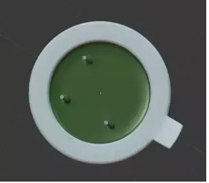

H. H. schrieb:
> Q geht auf dir Gehäuse der frühen Transistoren zurück: TO-18, TO-39,...
> Schau dir einen von unten an...
Das möchte ich bitte anzweifeln dürfen.
Die ersten Transistoren hatten ein Glasgehäuse und die Anschlüsse waren
allenfalls durch Farbpunkte markiert.
Die ersten Metallgehäuse von Transistoren waren eher länglich oval,
ähnlich wie die HC-Gehäuse von Quarzen (Hermetic Can?). Vgl.
https://www.richis-lab.de/Bipolar69.htm

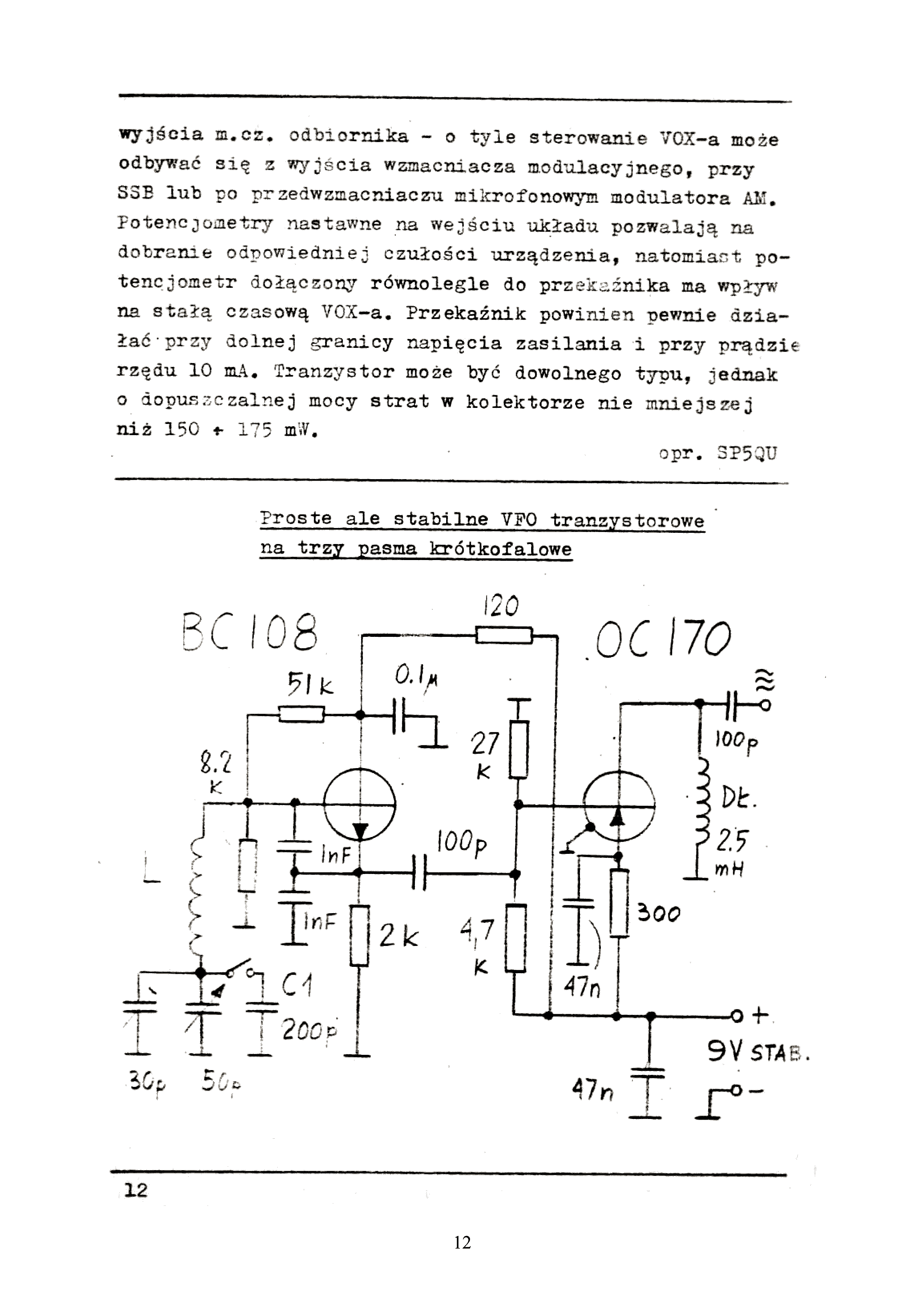

Auch hatten die ersten Transistoren (zumindest auf der "besseren" Seite
des Eisernen Vorhangs) ein anderes Schaltzeichen, wo die Basis wirklich
eine "Basis" war und Kollektor und Emitter als Spitzenkontakte
beiderseits senkrecht drauf saßen. Als ich das erte Mal so ein Symbol
sah, dachte ich eher an "Multiplizierer" oder "Wattmeter". Vgl. den
Screenshot aus den "Biuletyn PZK" von 1970, der polnischen
Amateurfunk-Vereinszeitschrift .

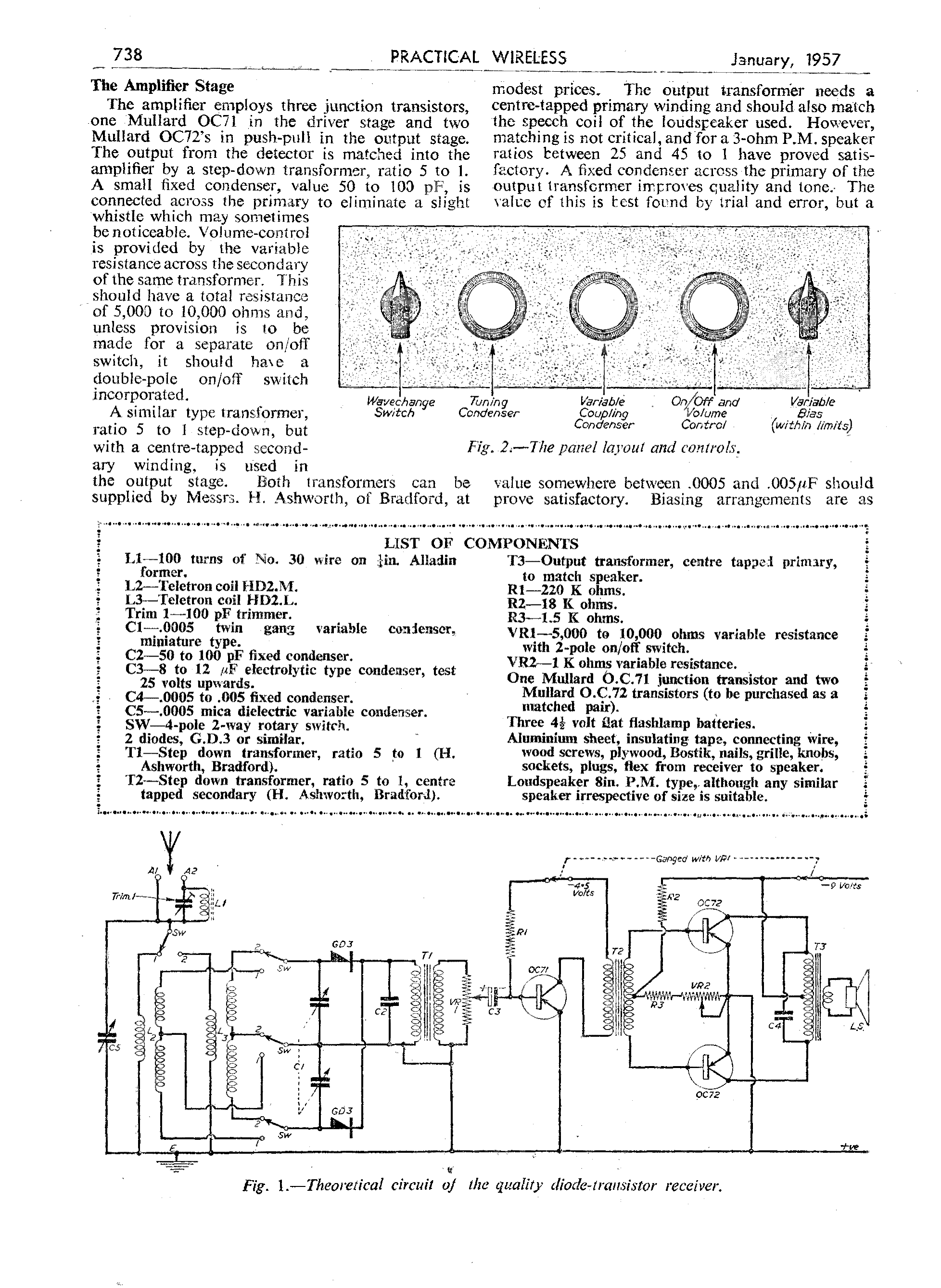

Später dann schon auf einer Seite der Basis, aber noch als
"Kurzschluss". Vgl. "Practical Wireless" von 1957.

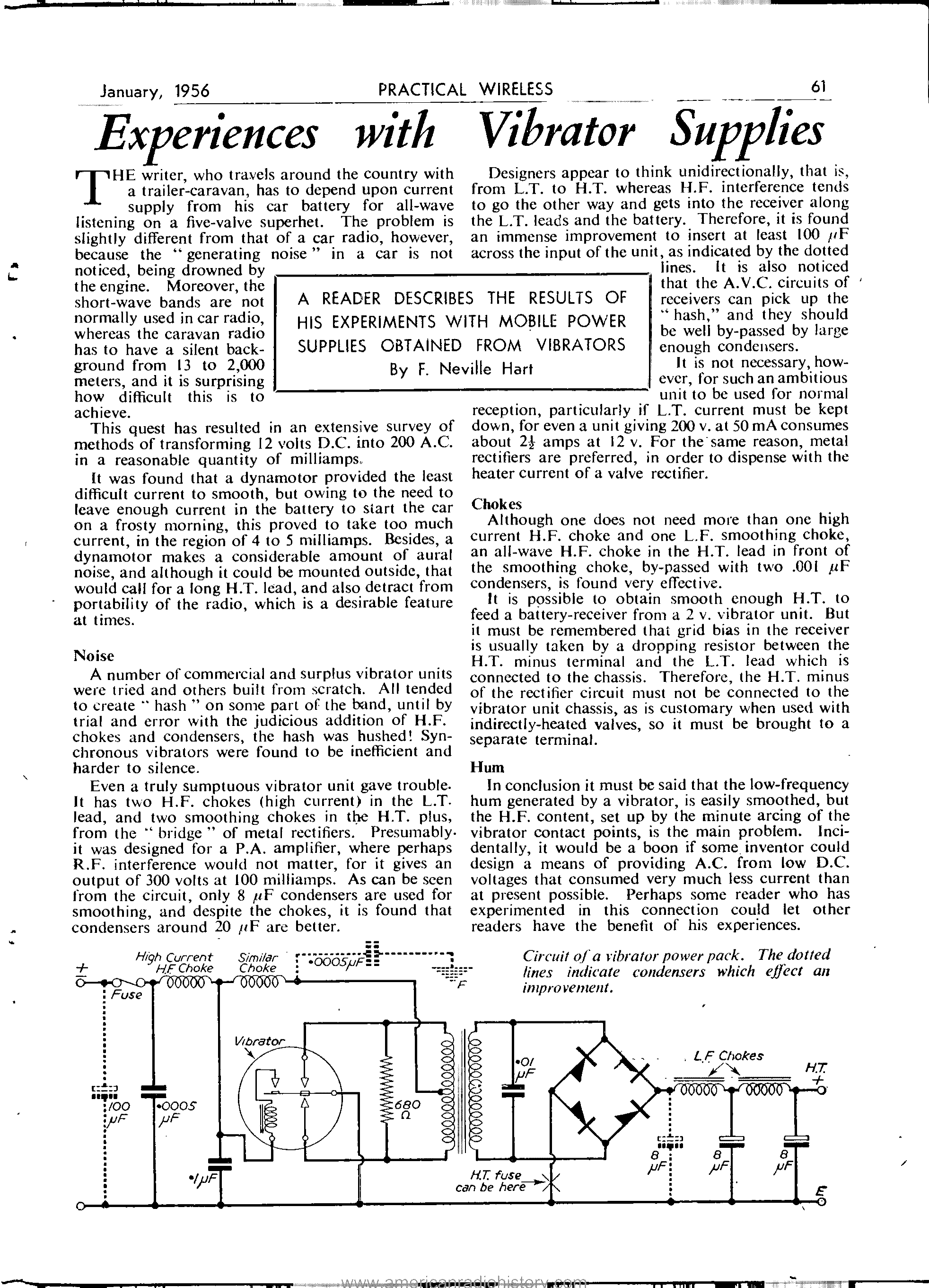

Übrigens, damals waren Brückengleichrichter noch keine "Full Bridge
Rectifier", sondern nur mit halben Dioden gezeichnet. Vgl. "Practical
Wireless" von 1956 und 1957.

Zähler der Erbsen schrieb:
> Vgl. den Screenshot aus den "Biuletyn PZK" von 1970, der polnischen
Wobei dieses Symbol zu der Zeit bestenfalls historischen Charakter
gehabt hat. Das "normale" Transistorsymbol hatte sich da allemal schon
durchgesetzt.
In den 1950er Jahren mag das noch anders ausgesehen haben, in der Tat.
