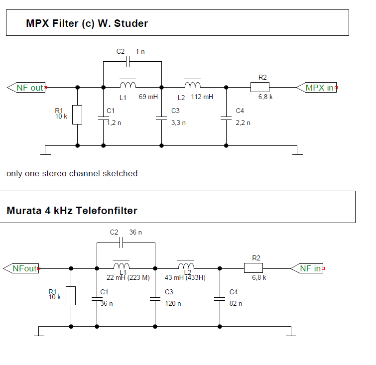

habe noch einen interessanten Tonbandmitschnitt aus den späten
Siebzigerjahren gefunden. Mein Freund (Tonstudiobesitzer) kam ganz
verzweifelt zu mir, was man da machen könnte:
Seine teuren Tonbandgeräte würden bei UKW-Stereo immer so komische hohe
Töne noch bringen, die ganzen Radiomitschnitte wären zum Teufel.
Man muß dazu sagen, die Werbeargumente der Magnetophonbandhersteller,
bei möglichst kleinem Tonbandmaterialverbrauch (mehr Spuren - geringere
Bandgeschwindigkeiten) einen großen Frequenzbereich übertragen zu
können, kollidierten mit der UKW/FM Multiplex Stereofonie, die 19 kHz
und bis 57 kHz Frequenzbereiche noch benötigt.
Einerseits wurde dann das Werbeargument "Frequenzgang bis 100 kHz"
fallengelassen und gleichzeitig durch neues Tonkopf/Löschkopf-Material
die HF-Vormagnetisierungs-Löschfrequenz von damals üblichen ca. 48 kHz
auf ca. 160 kHz hochgezogen, wobei stillschweigend in Kauf genommen
wurde, dass der DLF auf Langewelle damit gestört werden konnte.
Habe dann für meinen Freund ein MPX-Filter gebastelt.
Dabei wurde der Frequenzbereich ab 13 kHz mit 3 dB abgesenkt.
Auf der DHFI-Platte ist noch zu hören: "Der Frequenzbereich der
UKW-Sender ginge von 20 Hz bis 20 kHz" (Fake-News?)
Ab Sekunde 4 wird das "Geklingel" deutlich.
Es ist die Mischung der HF-Vormagnetisierung/Löschfrequenz des
Bandgeräts mit dem Stereo-19kHz/38kHz und Modulation zu hören.
Also, ganz so einfach war das mit der Einführung von UKW/FM-Stereo
nicht.
OK. Monokompatibilität. Wenigstens noch ein Entgegenkommen.
das MPX-Filter gehört technisch zum Stereodecoder. Da haben hinten eben
nur 50Hz...15kHz rauszukommen (der UKW-Übertragungsbereich).
Daß die in einfachen Geräten gespart wurden und darauf vertraut wurde,
daß der Abfall des NF-Verstärkers oder eben auch der Frequenzgang des
Entzerres im TB das schon erledigen, war Kostenersparnis und fehlender
Bedarf.
Wer mehr wollte mußte eben einen Tuner kaufen, der ein brauchbares
MPX-Filter hatte. Mein Tonbandumbau hat in den 80ern auch bei 19cm/s den
Pilotton sauber aufgezeichnet und Interferenzen mit der
Vormagnetisierung produziert.
Mußte eben noch eine 19kHz Sperre in den NF-Zweig zum Tonkopf rein.
Das ist der Gang der technischen Entwicklung, die dauert eben etwas.
Auch PAL hat ein nettes Störmuster auf guten s/w-TVs erzeugt. Bei der
Entwicklung von PAL wurde viel Aufwand da hiningesteckt, den Fabrträger
mit seinen Phasenlagen so zu basteln, daß es möglichst wenig optisch
erkennbare Störungen gab. Bessere s/w-TVs nach der Anfangszeit von
Farb-Sendungen hatten dann einen 4,34MHz MHz Saugkreis im Videozweig.
Damit wurde das Muster unterdrückt und der Auflösungsverlust war nur im
direkten Vergleich mit/ohne Sperre erkennbar. Bei einigen Geräte war sie
sogar vom Nutzer abschaltbar.
PS: ein guter Teil des Rauschens in "Stereotest" oben ist Bandrauschen.
Problem war auch, daß wegen der größeren ZF-Bandbreite für Stereo und
der nicht so wirksamen BEgrenzung in der ZF ein merklich höherer Pegel
von der Antenne kommen mußte. Auch die UKW-Eingangsteile waren schlchter
als heute...
Gruß aus Berlin
Michael

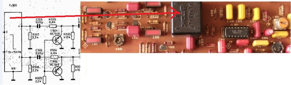

#5253227
Karl B. schrieb:
> sogar als bestgehütetes Betriebsgeheimnis in den Schaltungsunterlagen
> des "besseren" Braun (ca. 2300,- DM Originalpreis 1974) ist das
> MPX-Filter als Black Box dargestellt und in natura auch schwarz.;-)
Wobei der Aufdruck "TDK" auf deiner "Black Box" dann doch eher den
Schluss nahe legt das es sich bei dem Filter um ein Bauteil handelt was
als ganzes zugekauft wurde und somit von Braun genau so in den
Schaltungsunterlagen behandelt wurde wie es nahezu jede andere Firma
auch in ihren Schaltungsunterlagen macht. Ein Kästchen oder dreieck
drumherum und ein Schematisches Zeichen um darzustellen was dieses
Bauteil macht.
Oder wie oft hast du schon in Serviceunterlagen gesehen das im
Schaltbild das Innenleben der verbauten OP, Speicher, µCcontroller (bei
neueren Geräten) oder auch Tuner-IC detailliert dargestellt wurde?
Was unterscheidet dabei in logischer Hinsicht die von TDK gekaufte
"Black Box" MPX filter von der von TI zugekaufte "Black Box" in Form
eines OP (wie dem 741) das begründet warum das eine in den
Schaltungsunterlagen ausführlicher dargestellt werden sollte als das
andere?
Das Innenleben mag ein Firmengeheimnis gewesen sein. Aber wenn, dann von
TDK und nicht von Braun.
Carsten

#5253855
OK,
eigentlich war das später dann nicht mehr "geheim" und es sieht so aus,
als ob da "Willi" auch mal sein Telefon aufgeschraubt hätte.;-)
ftp://ftp.studer.ch/Public/Products/Revox/Revox_MPX_Filter/Revox_MPX_Fil
ter.pdf
(Seite 4)

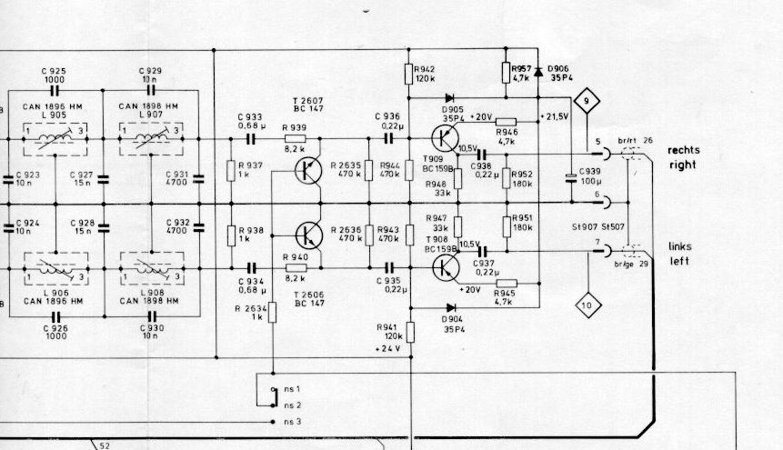

Karl B. schrieb:
> P.S.: Erst in den letzten Jahren konnte ich mir den damals
> listenpreismäßig 2300,- DM kostenden Braun Receiver second hand für'n
> Appel u'n Ei zulegen.
Karl B. schrieb:
> Hi,
Darf man fragen um welch sagenumwobenes Gerät es sich dabei handelt? In
den Schaltungsunterlagen zum "Regie 510" aus dieser Zeit ist das
MPX-Filter zum Beispiel ganz normal dargestellt.
#5253965
CEV550

#5254326
Beitrag "Re: Ist UKW FM Stereo noch wirklich analog?"
sorry Eingang und Ausgang sind vertauscht.
Erst die höhere Frequenz wegfiltern, dann die tiefere, sonst ergibt es
ja keinen Sinn. (Abgesehen davon ist beim Revoxfilter rechts Eingang und
links im Bild Ausgang... deswegen bin ich wohl durcheinandergekommen)

Gast #5254334
Nö, deshalb hast Du doch die Probleme mit Deinem
Löschoszillator. Von daher gehört das Filter
dann auch nicht in den Empfänger.
Für den NF-Verstärker und die Lautsprecher stellt der
Pilotton gar kein Problem dar, weil er durch die Deemphasis
genug gedämpft wird.
So ein MPX-Filter sollte man aber nutzen, wenn man
UKW umsetzt.
Ein 9KHz Notch für MW lohnt sich.
LG
old.
