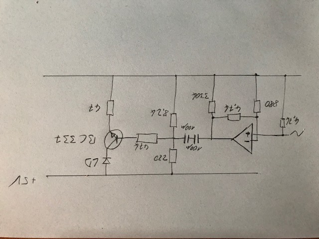

Ich möchte einen Laser ansteuern, möglichst einfach mit AM.
Signalquellen:
1. MP3 Player, Amplitude ca. 200mV
2. Sinusgenerator, Amplitude auf 200mV eingestellt, f von 4 Hz bis 20
kHz, möglichst linear

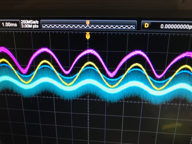

Ich gebe das Signal durch einen OPV (LF 356, mit +5V und -5V aus DC/DC
Wandler, Massen verbunden) und koppel es dann über 2 Elkos ein. Der
Schaltplan zeigt einen stabilen Zustand, das Oszi zeigt den Ausgang des
Signalgenerators in gelb, den Punkt hinter den Kondensatoren in dunkel
blau, in hellblau den Strom durch den Laser (mit Shunt gemessen, etwas
breiig...,10 kV Leitung in der Nähe!) und in rosa das Signal einer
kleinen Solarzelle, die ich mit dem Laser (rot, ca. 15 mA) beleuchte.
Mit diesem Ergebnis wäre ich ganz zufrieden....
Mein Problem:
Wenn ich einen Arbeitspunkt wähle, bei dem die Schaltung über den
gewünschten Frequenzbereich linear ist, komme ich nur auf ca. 6 mA durch
den Laser. Für mehr Leistung büße ich Linearität ein. Außerdem habe ich
dann massive Rückwirkungen in die Ansteuerung hinein, d.h. nur das gelbe
Signal bleibt sauber, der Rest wird verzerrt.
Wie bekomme ich mehr Leistung auf den Laser (bis 300 mA) ohne die
Ansteuerung zu beeinflussen?
Versuche bisher:
- Darlington BDX35B statt BC337, nicht der gewünschte Erfolg.
- Mosfet, 1. Laser tot......
Ideen:
- Trennung mit Optokoppler - erscheint mir etwas übertrieben....
- Betriebsspannung erhöhen - löst nicht wirklich mein Problem.
Wer hat eine Lösung?
(Firma: matzetronics) #5927201
Wüsste auch nicht, wie das hier helfen könnte.
Eine Laserdiode hat zur Gegenkopplung eine Fotodiode, die zur Begrenzung
des Laserstromes dient. Die solltest du verwenden und eine echte
Stromquelle statt der Simpel-Endstufe benutzen.
Dazu geeignet ist bspw. eine Konstantstromquelle mit Opamp, die du dann
modulieren kannst.

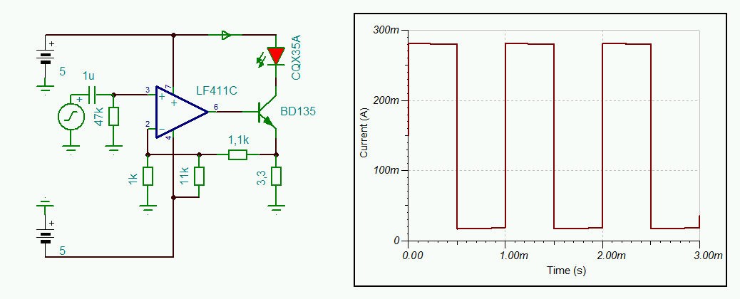

Gast #5927482
Jan D. schrieb:
> Mein Problem:
Deine Schaltung und deren Dimensionierung lässt ja auch gar nichts
anderes zu. Ist also vollkommen in Ordnung so ;-)
Für maximale Aussteuerbarkeit muss der DC-Arbeitspunkt der LD auf die
Mitte zwischen Schwellstrom und Maximalstrom eingestellt werden. Um
diesen AP herum wird dann moduliert.
Im Anhang eine Schaltung, die den DC-Arbeitspunkt auf 150mA festlegt und
um diesen herum moduliert. Im Bild ist das Eingangssignal 1kHz Rechteck
mit +-25mV. Sinus geht natürlich auch, obere Grenzfrequenz etwa 200kHz.
OP #5927572
Danke für die vielen hilfreichen Antworten.
@ArnoR:
Danke für die Bestätigung, dass meine Schaltung so in Ordnung ist ;-)
Beruhigt sehr.....
Die Ansteuerung der LD sehe ich wie Du. Da ich mir das Einbinden der
Kontrolldiode sparen möchte, sehe ich meinen Arbeitspunkt knapp über der
Schwelle. Das gibt Luft nach oben, wenn sich der Laser erwärmt.
Danke für deinen Schaltplan, ArnoR. Ich hätte den Ausgang gern mit
geringerer Amplitude, siehe Skizze. Dann bleibt der Strom immer über der
Schwelle.
Dazu folgende Fragen:
- Die Amplitude stelle ich über die Gegenkopplung am LF 411 ein, also
der 1,1k Widerstand?
- Worüber stelle ich die Höhe des Stroms, also die Nulllinie der
Schwingung, bei Dir 150 mA ein? Nur über den 3,3 Widerstand?
- Du hast die Gegenkopplung mit 11k auf -5V gelegt. Warum?
Gast #5927803
Nicht nur. Der 1k1 und der 1k bestimmen die Spannungsverstärkung vom
Eingang zum Stommeßwiderstand (3R3). Daraus ergibt sich die
Spannungsamplitude am 3R3 und die Stromamplitude in der LD.
Der 11k-Widerstand speist einen negativen Strom in den Summierknoten des
OPV ein und zwingt ihn dadurch, dies durch einen positive Gegenreaktion
aufzuheben --> Ruhestrom durch die LD.
Siehe vorhergehende Frage.

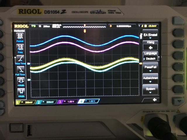

OP #5929622
@ArnoR:
Die Schaltung läuft auf dem Steckbrett wie verrückt!
Das Anpassen an den Laser, dass dieser auch einen sauberen Sinus abgibt,
ist aber sehr schwierig. Um den Arbeitspunkt herum verzerrt er stark.

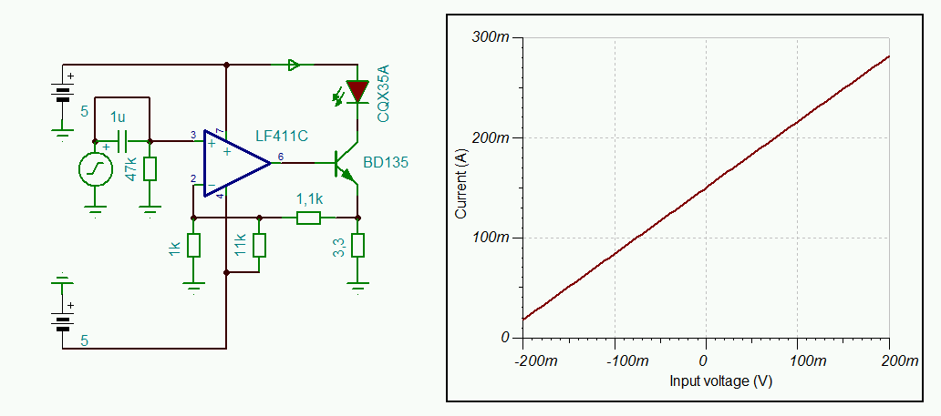

Gast #5929664
Verstehe ich nicht, die Kennlinie ist doch total linear, siehe Anhang.
Irgendwas stimmt dann bei dir nicht. Hast du die Dimensionierung
geändert?

@ArnoR:
Mit 165mA läuft die Schaltung sehr sauber.
- Der Widerstand in Reihe zum Shunt verzerrt, wenn er zu groß wird (über
30R). Warum?
- Ich bekomme die Amplitude nicht so flach, wie ich möchte. Bei 7 Hz ist
ein EIN/AUS zu sehen. Wie bekomme ich sie flacher?
- Habe über falstad Wertepaare um 100k gefunden. Aber auch die mit
großer Amplitude. Ich finde den Regler nicht... ;-)
- Machen hohe Widerstände nicht generell Sinn, um den DC DC nicht so
stark zu belasten?
Fragen über Fragen.... Wäre toll, wenn Du Antworten hättest!
Gruß, Jan
Gast #5929871
> 30R). Warum?
Du baust 30R in Reihe zu den 3R3 ein? Wenn ja, dann geht die Schaltung
spannungsmäßig an den Anschlag. Wie sollen denn 33R*150ma+UfLD an 5V
funktionieren?
Ich verstehe nicht was flache Amplitude bedeuten soll. Meinst
Amplitudenfrequenzgang?
Ich verstehe dich nicht.
> stark zu belasten?
Was spielen 0,5mA für eine Rolle bei 300mA LD-Strom?
Wäre toll, wenn du Fragen verständlich formulieren würdest.
OP #5929882
Ohps, da habe ich nicht richtig aktualisiert und eine ganze Menge
verpasst.
Sorry...
Also, ich habe mehrere Laserdioden zur Auswahl: rot mit ca. 10mA,
violett mit ca. 80mA und die grüne nimmt 200mA. Daher meine Frage.
Mit der Schaltung von ArnoR läuft der grüne mit ca. 170mA Mittelwert.
Die Amplitude liegt bei ca. 20mA bei 1kHz. Ein Audiosignal wir sehr klar
übertragen. Bei niedrigen Frequenzen, 7 Hz, ist ein Flackern zu sehen.
In diesem Bereich flacht die Amplitude am OPV auch schon leicht ab.
Ja, vermutlich rutscht er dort unter die Schwelle.
Gast #5929890
Die LD "nehmen" nicht irdendeinen Strom. Vielleicht verlinkst du mal
besser die Datenblätter, mit deinen Aussagen kann Niemand was anfangen.
7Hz ist so gering, dass das Auge dem folgen kann, man sieht direkt die
Modulation, ja, normal.
Auch normal, die untere Grenzfrequenz legt der Eingangskoppelkondensator
fest. Mach ihn einfach größer.
Unwahrscheinlich. Normalerweise ist das Verhältnis
Maximalstrom/Schwellstrom~5. Bei der geringen Modulation von 20mA bei
170mA Ruhestrom kommst du nicht unter die Schwelle.
OP #5929918
War gerade nochmal im Keller.
Bei 1kHz nimmt der Laser 174 mA auf. Wenn ich auf 6 Hz runtergehe,
sodass das Messgerät einigermaßen mitkommt, schwankt die Stromaufnahme
zwischen 162 und 189 mA.
Du hast Recht, dann ist er noch über der Schwelle. Ich hatte nicht
erwartet, dass man die Modulation dann direkt sehen kann.
OP #5930130
>> 30R). Warum?
> funktionieren?
Ja, da habe ich zu kurz gedacht. Es ist ein "Angstpoti", das ich für das
Einschalten drin hatte. Gehe dann, wenn sich die Nerven beruhigt haben,
damit auf 0 runter.
ArnoR schrieb:
Bin in der Testphase. Habe daher Laserpointer ausgeschlachtet, vorher
den Strom gemessen. Steuere die Laser jetzt hinter der bauseitigen
Strombegrenzung an. Daher kein Datenblatt....
>> stark zu belasten?
Mit dem DCDC Wandler versorge ich den LF356. Der Laser hängt direkt an
5V. Da der Wandler nur 100mA kann habe ich mal nachgemessen. Er war mit
50mA also bei der Hälfte seiner Leistung. Daher meine Frage nach hören
Widerständen.
Ich gebe mir Mühe.... Ich weiß, reicht nicht....;-)
ArnoR schrieb:
> Jan D. schrieb:
>> Bitte für Laser mit 10mA, 80mA, 150mA.
> Soll das heißen 10mA Schwellstrom, 80mA DC-Arbeitspunkt und 150mA max?
> Dazu fehlt aber noch die Eingangsamplitude.
Dann meine ich damit den DC-Arbeitspunkt.
Ja, ich habe versucht, die Amplitude um den Arbeitspunkt herum kleiner
einzustellen. Ohne nennenswerten Erfolg. Ich würde den Laser als Test
gern ca. 5% um den Arbeitspunkt schwingen lassen.
Mit der Hoffnung mich verständlich gemacht zu haben - Gute Nacht!
Gast #5930505
Auf den Strom, mit dem die LD in Laserpointern läuft, würde ich gar
nichts geben, sondern den Schwellstrom bestimmen. Bei guten Laserdioden
ist der max. Strom etwa das 5-fache, bei miesen nur etwa 1,5-fach, und
in LP sind sicher nicht die besten verbaut. Ohne Datenblatt sieht´s also
schlecht aus.
Was soll das bringen? Die Slope Efficiency nimmt mit steigendem Strom
ab, dein optisches Signal wird also schwächer und die Belastung der LD
und der Stromverbrauch höher.
Du brauchst doch einfach nur das Eingangssignal kleiner machen.
OP #5937400
Hallo Arno,
die Laser funktionieren alle wie gewünscht. Saubere Signale vom
Frequenzgenerator bis zur Solarzelle! Vielen Dank für deine Hilfe.
