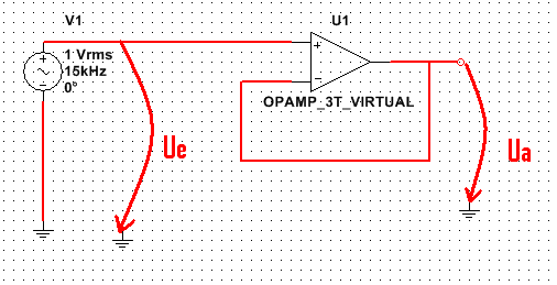

Die Signalfrequenzen bewegen sich im Bereich von 10kHz-15kHz. Die
Verstärkung beträgt 1.
Bei den Versuchen habe ich es real aufgebaut (z.b. so wie im Anhang,
oder als invertierender Verstärker mit der Verstärkung 1) die Frequenz
fest auf bspw. 12kHz gestellt und die Eingangsamplitude im Bereich von
100mV bis 5V variiert  und dabei die Phasendifferenz zw. Ein- und
Ausgangssignal am Oszi. betrachtet.

Bist du sicher, dass die positive und die negative Versorgungsspannung
hoch genug sind?
Kannst du mal Screenshots vom Oszi posten?
Und das Oszi ist nicht zufälligerweise schon etwas lädiert?
Kontrolliere auch noch einmal deinen Aufbau, nicht dass da vielleicht
ein Kondensator an die falsche Stelle gerutscht ist.
Der LT1226 ist übrigens erst ab A=25 stabil. Bei A=1 sollte er
eigentlich schwingen.

Ich nehme an, die "bis zu 10%" beziehen sich auf den langsamsten OPV der
genannten. Also der AD622 mit nicht mal Gain Bandwidth 1MHz und SlewRate
1,2V/µs.
12kHz mit Upp=14V (bei Urms=5V) macht schonmal über 0,4V/µs. Bei solchen
Werten würde ich mich also bei 12kHz nicht mehr über 10° wundern, und
auch erst recht nicht über deutliche Verzerrungen der Sinuskurve.
Der LT1226 dagegen sollte bei 12kHz noch nichts sichtbares zeigen (wobei
der eigentlich erst ab v=25 als stabil gilt, also so ohne weiteres
eigentlich gar nicht bei v=1 vermessen werden kann - da haste wohl noch
irgendein Erklärungsproblem, wie Du das hinbekommen haben magst)

LT1226 ist erst ab v=25 stabil, AD622 ist gar kein Opamp und TL081
benötigt - wenn ich mich richtig erinnere - eine Kompensationsschaltung.
Probier's also mit dem LF351, und gib die gesamte Schaltung inkl.
Stromversorgung, Entstörkondensatoren, Signalfrequenzen,
Signalamplituden an. Dazu gehört auch ein aussagekräftiger
Oszilloskopplot und ggf. ein Bild vom Schaltungsaufbau. Eine
Prinzipschaltung reicht nicht, denn im Prinzip funktioniert die
Schaltung ja.
