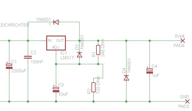

Diode am Ausgang von Netzteilen
#4101932
Das ist ein Verpolungsschutz, das "Netzteil" könnte ja auch einen Akku
laden sollen und wenn man Plus und Minus des Akkus "vertauscht" baut man
praktisch einen Kurzschluss. Damit also der Spass mit der Diode auch was
bringt sollte da zwischen Ausgangsklemme und Netzteilausgang noch ne
Sicherung oder ähnliches rein.
#4101959
Pong schrieb:
> was ist der Sinn/Funktion von der Diode D4
Der viel wichtigere Grund für diese Diode ist, daß man Netzteile gern
mal in Reihe schaltet, z.B. um eine höhere Spannung zu erhalten oder für
eine symmetrische Spannungsversorgung. Wenn man dann diese Reihen-
schaltung strommäßig überlastet (z.B. durch einen Kurzschluß - wozu auch
ein ungeladener Elko genügt) dann wird das Netzteil das am wenigsten
Strom liefert am Ausgang umgepolt.
Die Diode verhindert dann daß die Spannung am Netzteil-Ausgang um mehr
als eine Diodenflußspannung verpolt wird und schützt so das Netzteil.
Gast #4101977
Pong schrieb:
> Also im Grunde kann man die auch weglassen wenn man davon ausgeht das
> man keinen Akku an den Ausgang machen will.
Wenn an den (postiven) Ausgang kein (in Beug auf Masse) negative Spannug
kommen kann, dann braucht man die Diode nicht.
Bei Netzteilen mit +xx Volt und -xx Volt ist die aber üblich, damit
nicht der eine (negative) Ausgang den anderen (positiven) Ausgang am
hochkommen hindert und unter Masse zieht (oder umgekehrt).
Gast #4102028
wow .. danke für die ausführliche Erklärung. Entgegen dem was ich oben
schrieb kommt die Diode dann wieder rein.
Vermutlich am besten direkt an den Klemmen damit der "falsche Strom"
sich seinen Weg nicht noch über Leiterbahnen suchen muss bis er von der
Diode kurzgeschlossen wird.
#4102605
Harald Wilhelms schrieb:
> Im Gegensatz dazu kannst Du die Diode oben links wirklich weglassen.
> Die macht bei 5V-Netzteilen nämlich keinen Sinn.
Das wird aber im Datenblatt für Ausgangskondensatoren über 25 µF
empfohlen. Da steht nichts von 5 V, sondern es geht um die Höhe des
Stromes.
Der TO hat im obigen Schaltplan zwar nur 1 µF, bei einem
Universalnetzteil weis man aber nicht, welche Kapazitäten angeschlossen
werden.
Nochmal: es geht nicht um die Spannungsfestigkeit des Reglers rückwärts,
sondern um die begrentzte Stromtragfähigkeit rückwärts. Im Datenblatt
wird ausdrücklich darauf hingewiesen, daß dies eine Besonderheit dieser
Regler (LM317) gegenüber anderen Typen von integrierten
Positiv-Spannungsreglern ist!
Die Diode am Adjust-Pin ist dagegen erst ab 25 V Ausgangsspannung nötig,
weil ein interner Widerstand bis zu dieser Spannungshöhe den
Rückwärtsstrom auf ungefährliche Werte begrenzt.
Dieses ständige, unüberlegte Palaver: "bei 5 V braucht man sowas nicht"
sollte endlich aus Euren Köpfen verschwinden, zumindest für den LM317
und Konsorten.

#4102631
Nanana, da steht weniger als 25V Ausgangsspannung und eine Kapazität
kleiner 10 uF ;)
TI-Datenblatt zum LM317, Seite 11 bzgl. der Bypass-Diode:
"No protection is needed for output voltages of 25V or less and 10 μF
capacitance."
#4102636
MaWin schrieb:
> Dieses ständige Gesülze von Route55
In diesem Fall hat er aber recht, das Datenblatt zum LM317 spricht immer
von den Stromspitzen und dass diese bei entsprechend kleiner Spannung
und Kapazität durch die interne Beschaltung des LM317 ausreichend
begrenzt werden sodass die Schutzdioden dann nicht nötig sind.
OK, das mit den 5V stimmt natürlich auch, ich denke da ist das
Datenblatt des LM317 etwas ungenau. Wenn die CE-Strecke von Q26
"überbrückt" wird bremsen da nur noch 0.1 Ohm den Strom, das könnte sehr
eng werden.

#4102970
Route 66 schrieb:
> Ich werde diesem Forum mit Euch nie diskutieren, weil ich immer
> richtig liege.
Hm, auch eine Einstellung. Problem nur: Auch MaWin hat recht. Schau dir
unbedingt noch mal das Schaltbild vom LM317 an. Dann wirst du sehen,
dass, für einen nennenswerten Kurzschlussstrom, Q26 die Schwachstelle
ist und der ist locker bis 6-7 V spannungsfest (BE-Diode in
Sperrrichtung + CE-Diode in Flussrichtung für den Fall dass die
Ausgangsspannung größer als die Eingangsspannung am LM317 ist),  was
wiederum bedeutet, dass die Reverse-Diode vom Ausgang zum Eingang am
LM317 bei grade mal 5 V Ausgangsspannung schlicht nicht erforderlich
ist. Sie schadet nicht, keine Frage, aber sie nützt auch nicht bzw. sie
nützt nur dem, der sie verkauft hat.
