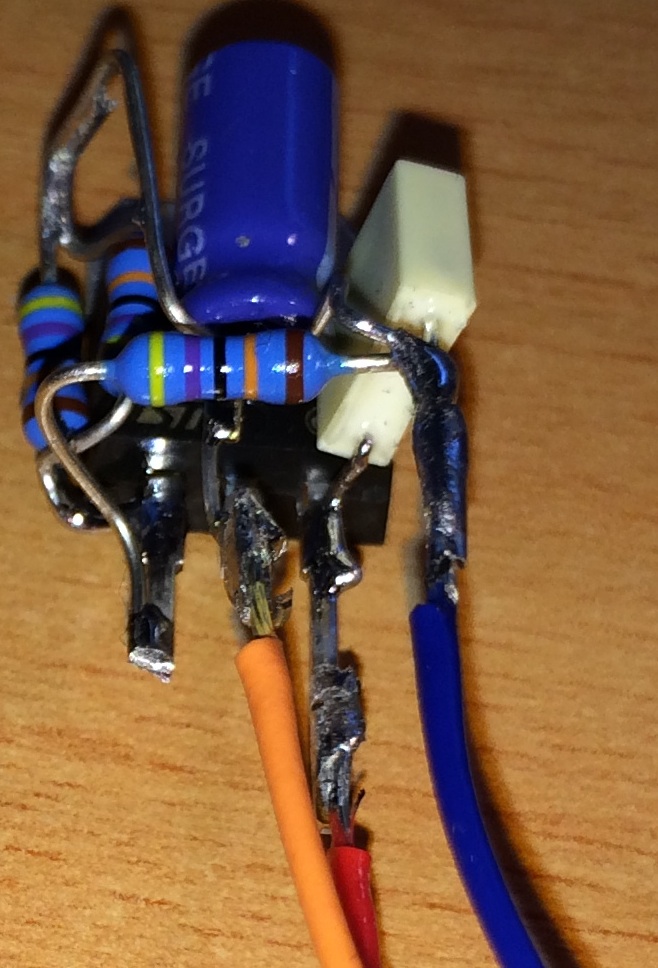

ich möchte 5-6V auf ~3,7V runter regeln. Dazu habe ich mir eine kleine
Schaltung mit dem LM317 gebaut:
6V----+-- IN LM317T OUT --+---+-V2
      |       ADJ         R1  |
     C1       +-----------+   |
     |        |                C2
     |        R2              |
GND---+-------+---------------+-GND
C1=1nF, Folienkondensator
C2=1uF, Elektrolytkondensator
R1=2x470 Ohm paralell. Gemessen: 237 Ohm gesamt
R2=470 Ohm
Zwischen V2 und GND messe ich jetzt 5,5 Volt anstatt der gewünschten
~3,7V. Meiner bescheidenen Meinung nach sollte die Schaltung so
funktionieren, warum tut sie das nicht?
Vielen Dank.

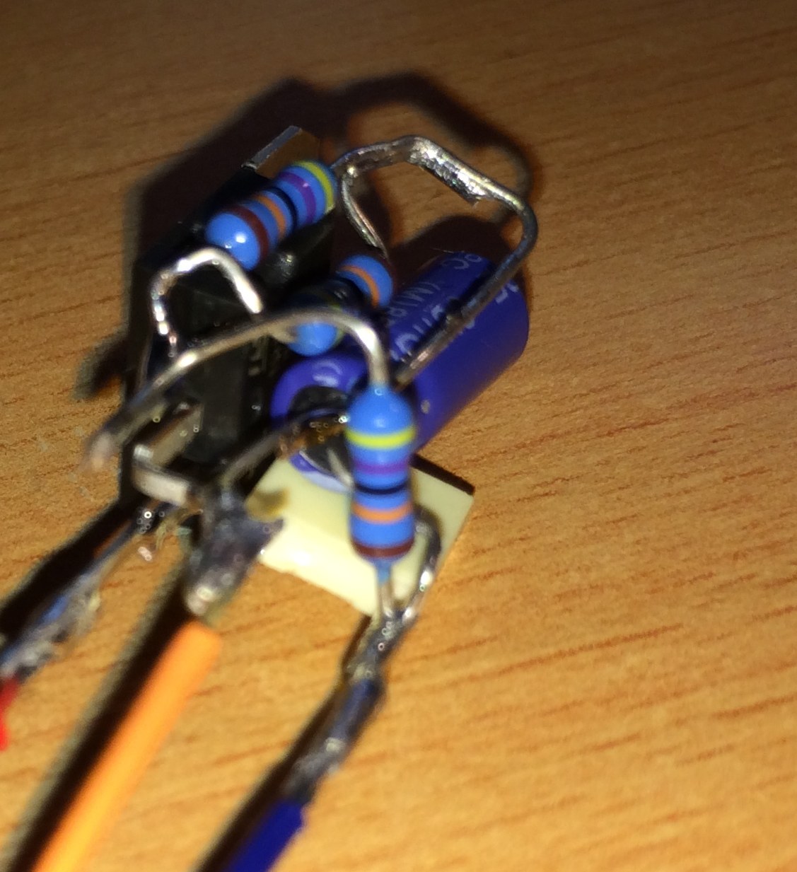

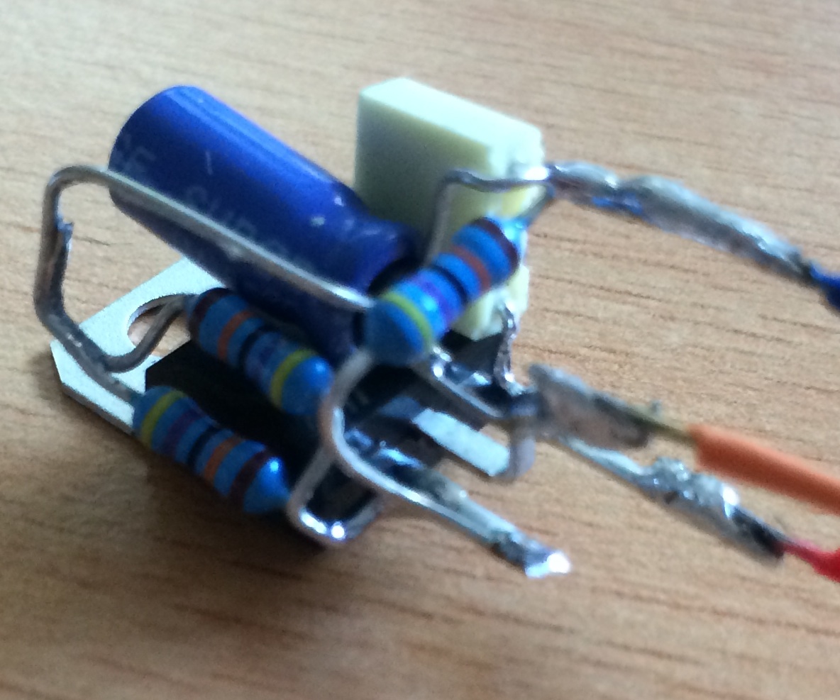

Gast #3447380
das ganze ist aus Platzgründen fliegend aufgebaut.
angeschlossen sollte meiner Meinung nach alles richtig sein. Anschlüsse
von links nach rechts: ADJ, OUT, IN.
Das Verändern von R verändert auch etwas an der Ausgangsspannung.
Selbst bei 7V Input habe ich das gleiche Ergebnis.

Hmm 470kOhm widertsand ist schon sehr hoch. Der LM317 hat wie jeder IC
einen Leckstrom. Wenn du die Widerstände zu hoch dimensionierst kann es
sein, dass du einen zusätzlichen Spannungsabfall über den Widerständen
hast und dein Ausgangswert verfälscht wird -> Begriff Ajustment Current
Wenn du im Datenblatt des LM317 nachschaust ist R1 240Ohm. Verkleinere
deine Widerstände dann sollte es funktionieren <- Angaben ohne gewähr.

Jein nicht ganz. Ich habe immer einen 240Ohm Widerstand verwendet und es
hat auch ohne Last gut funktioniert. Man kann auch 1kOhm verwenden
jedoch der Fehler erhöht sich immer mehr je grösser der Widerstand R2
wird.
Die Ausgangsspannung berechnet sich REF*(1 + R2/R1) + R2 * Iadj. Iadj
schwankt zwischen 50 - 100uA. Deswegen empfiehlt sich den Widerstand so
klein wie möglich zu halten da der Fehler auf 50% genau berechnet werden
kann.
Darf ich wissen für was du diese Schaltung verwendest?

Genau das sag ich doch. Der 240 Ohm Widerstand ist die Mindestlast
(5mA). Wenn man den allerdings erhöht, dann muss man für eine separate
Last sorgen.
NB: Wenn man das Ding nicht in NS-Qualität sondern in Fairchild-Qualität
kriegt und ganz ganz blöd kommt, dann sind auch 5mA zu wenig.

Seit wann ist die Last zwischen OUT-Pin und ADJ-Pin? Wo fließt der
Laststrom dann hin? Sollte der nicht in den negativen Pin der Versorgung
fließen?
MfG Klaus
Tja, hier gewissermassen schon. Was kommt raus, wenn du 1,25V durch 240
Ohm dividierst?
> Wo fließt der Laststrom dann hin?
Durch R2. Die Gesamtlast ist R1+R2. Aber der Strom wird durch R1
definiert. Da man üblicherweise 5mA als Mindestlast verwendet, verwendet
man für R1 üblicherweise 240 Ohm, egal bei welcher Ausgangsspannung.
Die 5mA "minimum load current" gelten genau genommen nur für den LM117.
Der LM317 braucht bis zu 10mA. Auch NS-Typen:
http://www.ee.buffalo.edu/courses/elab/LM117.pdf
Wenn man also den klassischen 240R Widerstand verbaut, sollte man
trotzdem noch für eine zusätzliche Grundlast sorgen, falls man den LM317
nimmt.
