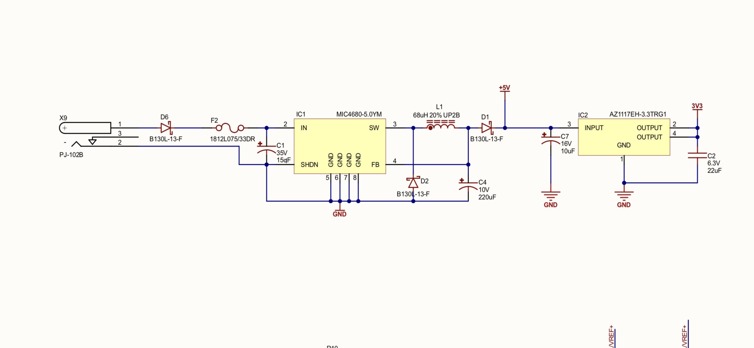

Hallo Ihr Lieben,
kann mir einer von Euch erklären, wozu die Schottky Diode in
Längsrichtung zwischen Schaltreglerausgang und Linearreglereingang gut
sein soll und warum der 5V-Abgriff nach der Diode erfolgt ...
schließlich sind es an dieser Stelle ja nur mehr 4,59V (Fv der Didoe =
4,1V bei 1A Strombelastung) und nicht 5V
Ich kann mir nur Vorstellen, dass es eventuell ein Schutz vor
Rückspannungen aus dem 3,3V Kreis ist, aber wenn der aufgrund von
Überspannung abbrennt, ist mir der Schaltregler auch schon egal.
LG
Christian

TVS ≠ Schottky-Diode.
Natürlich hast du recht, du hast dann keine 5V mehr. Die würde ich vor
der Diode abnehmen.
Und dann kann sie nur noch den Zweck haben, dass der Linearregler etwas
weniger Eingangsspannung bekommt und so ein Teil seiner Verlustleistung
von der Diode verbraten wird.

Das es falsch gezeichnet wurde würde ich ausschließen.
Ich bin mir sicher, dass sich der Entwickler irgendwas dabei gedacht
hat.
Der Schaltplan ist von GHI und die bauen µC-Module auf welchen ein
abgespecktes Microsoft-Framework läuft.
Ich komm aber einfach nicht dahinter, was er mit der Längsdiode
bezwecken möchte.

Möglicherweise soll man das Board auch wahlweise auch mit 5V versorgt
werden können. Dann würde die Diode verhindern, dass der Schaltwandler
"von hinten" versorgt wird. Nicht jeder verträgt das.
OP #7208597
Ich denke Du hast den Nagel auf den Kopf getroffen. Das Board kann
tatsächlich auch via USB betrieben werden - daran hab ich nicht gedacht.
Ich würde dann aber den Schaltregler adjustable aufbauen um die Forward
Voltage der Diode zu kompensieren. Aber möglicherweise ist der Rest der
Schaltung, was Schaltschwellen (HI/LO) anbelangt eher tolerant gehalten

Das, was da falsch ist, ist der mit "+5V" bezeichnete Ausgang.
Je nach Temperatur der Diode und fließendem Strom wird sich das im
Bereich 4.6 ... 4.9V bewegen.

> Hoppla, falsches Bauteil. Könnte schlicht falsch gezeichnet sein.
Was soll daran falsch gezeichnet sein? Es ist das Symbol einer
Schottky-Diode und auch der Bezeichnung (B130L-13-F) nach ist es eine
Schottky-Diode.
Nicht wirklich. Was da mit 5V bezeichnet ist soll das 5V Rail sein. Auch
wenn da nur 4.7V anliegen sollten wird man das Rail als das 5V Rail
ansehen. Der AZ1117EH ist ein LM317 Äquivalent im formschicken SOT-223
Gehäuse (hier die 3.3V Version davon), wenn ich mich recht entsinne. Dem
wird man kaum 1A aufbürden, es werden im schlimmsten Fall ein paar 100
mA sein, wenn überhaupt. Also falsch bezeichnet ist da gar nichts,
bestenfalls nur falsch interpretiert ;)
Die Aufgabe der Diode wurde ja bereits beschrieben und sollte klar sein.

Aber sobald man den USB-Host ausschaltet liegen auf der USB 5V Leitung
dann leider nur noch weniger als weniger als 5V an. Wird zwar deshalb
i.A. wohl nicht gleich ein großes Feuerwerk losbrechen, aber dürfen die
5V lt. USB-Spec. ausschließlich vom Host versorgt werden.
