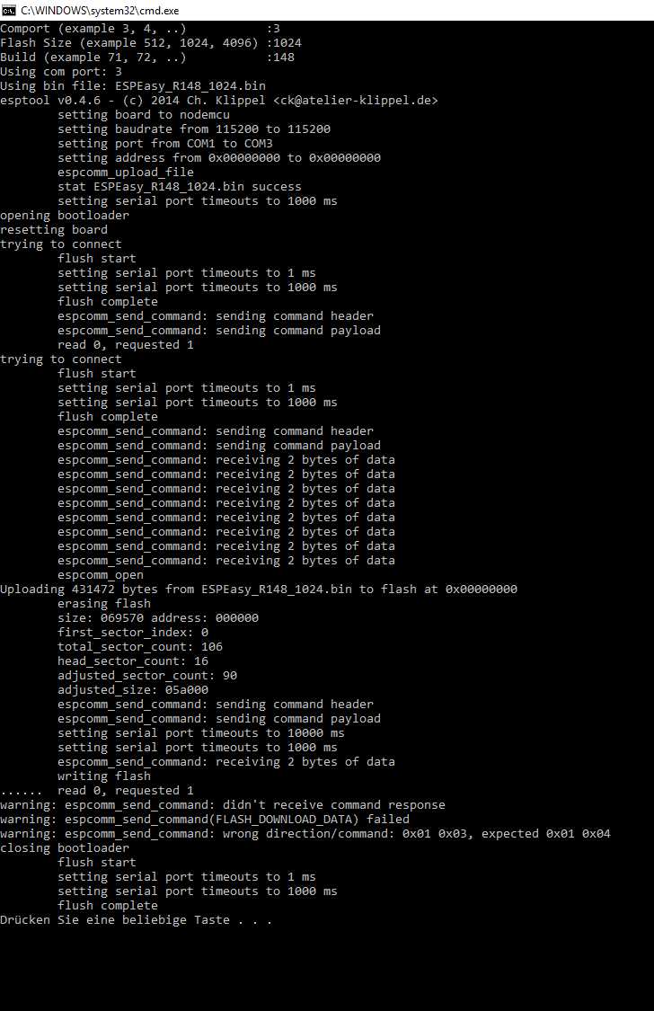

Habe hier einen Sonoff Touch
(https://github.com/arendst/Sonoff-Tasmota/wiki/Sonoff-Touch) den ich
nach dieser Anleitung flashen möchte:
http://xbmcnut.blogspot.de/2017/02/how-to-flash-espeasy-onto-sonoff-touch.html
Leider schlägt das fehl mit der Fehlermeldung im Anhang die (für mich)
nicht sehr aussagekräftig ist.
Der Aufbau ist recht simpel, an den FT232RL ist der Sonoff Touch
angeschlossen. Anderen PC habe ich auch schon ausprobiert, ebenso wie
eine externe Spannungsversorgung übers Labor-NT. Leider alles ohne
Erfolg.

> passt flashsize 1024 wirklich zu deinem teil? sieht mir nicht so aus...
Der ESP8285 hat 1Megabyte Flash.
> Power the device from your FTDI programmer set to 3.3V.
Das ist Käse. Die gängigen FTDI Programmer liefern nur mit Glück genug
Strom. Besorge Dir ein Netzteil, das mindestens 500mA schafft.

ich kann hier nur zustimmen. Mit den FTDI 3,3V läuft kein ESP-Modul
stabil.
Adapter mit dem CP2102 haben es (bei mir) damals zuverlässig geschafft
wenn noch 100-220µ parallel zu den 3,3V waren.
Neuere Typen mit größeren/anderen Flashbausteinen gehen da aber auch
nicht stabil.
Bei mir ist die Primitiv-Lösung daher: ein China AMS117 Minimodul an die
5V vom USB-Adapter und am den 3,3V dann eben noch ein Elko wie oben
parallel.
Das ist bisher mit allen Modulvarianten stabil bei reiner
USB-Versurgung.

Und das ist auch kein Wunder. Man braucht nur mal ins Datenblatt zu
schauen:
> +3.3V output from integrated LDO regulator. This pin should be decoupled
> to ground using a 100nF capacitor. The main use of this pin is to provide
> the internal +3.3V supply to the USB transceiver cell and the internal
> 1.5kΩ pull up resistor on USBDP. Up to 50mA can be drawn from this
> pin to power external logic if required. This pin can also be used to
> supply the VCCIO pin.
Der FTDI ist halt kein Spannungsregler.
Man braucht natürlich kein Netzteil. Man braucht nur einen 3,3V Regler
der aus den 5V vom USB die Spannung für den ESP macht, z.B. ein
LM1117-3.3 oder einen Recom R-783.3-0.5
MfG Klaus

Tja, hatte ich auch mal. Der Regler ist dann ordentlich warm geworden,
aber der ESP ging dann doch nicht zu flashen. Also auch dort schafft das
nicht jedes Bauteil. Ein gutes Steckernetzteil ist auf jeden Fall eine
gute Wahl.

Hä? Der USB liefert mindestens 500mA, ein Low Drop 3,3V Regler mit 500mA
liefert alles, was ein ESP braucht. Er muß natürlich im Worstcase mit
1,7V*0,5A klarkommen, aber das ist ja Grundlagenwissen (oder auch nicht,
wie andere Threads hier zeigen). Dafür hat man neben dem notwendigen USB
Kabel nicht noch ein weiteres Kabel an dem Teil. Und wenn man den von
mir genannten Recom Schaltregler nimmt, wird da noch nicht mal was warm.
