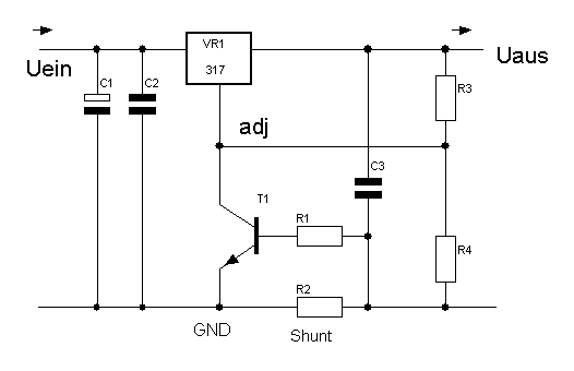

Moin,
kennt jemand eine einfache und günstige möglihkeit, Bleiakkus zu laden?
Aktuell:
Ich habe für mobile Leuchten Bleiakkus (12 Stück, 12V 7Ah) die nach
einem Einsatz draueßen (ca. 3 mal im Jahr) geladen werden müssen.
Bisher mache ich das immer mit meinem Labornetzteil (2 Ausgänge U/I
einstellbar).
Allerdings dauert das immer etwas lange, außerdem lärmt der Lüfter.
Im Prinzip bräcuhte ich nur eine einfache Schaltung:
24V => 13,8V und Strombegrenzt bei 700mA.
Idealerweise eine LED die An oder ausgeht, wenn der Akku voll ist (I <
100mA)
Das ganze 6 mal und mit wenig Verlustleistung.
Es gibt den LM138, der aber keine wirkliche Strombegrenzung hat und als
Linearregler auch ordentlich heizt. Dann noch allerhand Lade ICs mit
verschiedenen Lademodi etc. die aber zusatzbeschaltung brauchen und auch
mit externem Transistor arbeiten.
Gibt es mittlerweile irgendetwas simples, effizientes?
GGf. auch fertige Platinen ala China?
Falls jemand etwas kennt bin ich für Tipps dankbar.
Gast #5099953
Mit einer fertigen Platine kann ich nicht dienen. Bei dieser Schaltung
wird zumindest die Ladeendspannung von 13,8 Volt mit einem LM317
realisiert. Die Strombegrenzung von ca. 700mA muss noch diskret
hinzugefügt werden.
R1 = 100R
R2 = 1R / 2 Watt
R3 = 220R
R4 = Trimmer (13,8V)
T1 = BC337
Für eine einfache Anzeige kann am Ausgang eine Reihenschaltung aus
grüner LED mit vorgeschalteter 10V Z-Diode und 47R Widerstand, parallel
geschaltet werden.

OP #5100089
Wow klasse, so viele Antworten, Danke!
Arduino F. schrieb:
> 19V Notebook Ladegerät und ein paar PB137 dran.
Markus S. schrieb:
> Von Kemo gibt es so M083 Laderegler. Damit sollte das gehen.
Das wäre wohl die einfachste Lösung, ich vermute mal, das im Kemo auch
ein PB137 sitzt. Allerdings habe ich bei beidem 1,5A Ladestrom, das
könnte zuviel sein.
Tester schrieb:
> Wenn es nur um die Ladung der Batterien geht würde ich einfach alle
> Batterien parallel an's Ladegerät hängen.
> Damit keine zu großen Ausgleichsströme beim parallelschalten fließen
> kann noch ein 0,1-0,47 Ohm Hochlastwiderstand in Reihe zu jeder Batterie
> geschaltet werden.
Parallel würde ich ungerne laden, da die Akkus doch extrem verschiedene
Ladezustnde haben können (Von ganz voll bis ganz leer)
Klaus schrieb:
> Ich hab für sowas ein kleine Schaltung mit einem µC und ein paar Relais,
> daß meine 12V Akkus einen nach dem anderen ans Ladegerät hängt. Mit
> einem ACS712 wird der Strom gemessen. Ist der Strom kleiner als 50mA
> oder nach 15 Minuten wird auf den nächste Akku geschaltet. Wenn ich
> neugierig bin, nehme ich ein Labornetzteil als Lader, da sehe ich Strom
> und Spannung. Ansonsten hab ich ein Notebook Netzteil mit einem PB137,
> wie hier geschrieben
Die Idee gefällt mir gut in verbindung mit der Schaltung von Konstantin
würde das wohl das simpelste sein und theoretisch lässt es sich dann
auch gleich auf 12 Akkus erweitern.
