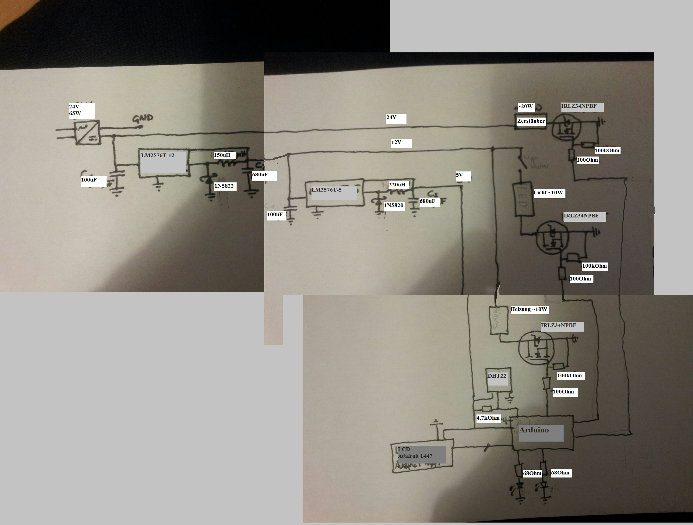

ich möchte in einem kleinen Terrarium die Luftfeuchtigkeit und
Temperatur messen und entsprechend einen Wasserzerstäuber, Heizmatte und
Licht steuern.
Benutzt werden soll ein Arduino.
Licht ist eine LED-Leiste für 12V mit ~10W Leistungsaufnahme
Heizmatte ebenfalls 12V bei ~12W Leistungsaufnahme
Wasserzerstäuber an 24V bei ~20W Leistungsaufnahme(wenige Minuten am
Tag)
Als Sensor soll ein DHT22 dienen
Weiterhin soll ein Adafruit 1447 LCD und 2 LEDs als Statusanzeige
angeschlossen werden
Netzteil liefert 24V/60W
Um die 24V auf 12V und 5V zu bekommen wollte ich LN2576 benutzen.
Um die Verbraucher schalten zu können IRLZ34NPBF MOSFETs
Da ich sowas noch nie gemacht habe würde es mich freuen wenn Ihr euch
den Schaltplan anschauen könntet. Ist das mit den Bauteilen machbar?
Habe ich vllt etwas vergessen?

GL schrieb:
> Ich entschuldige mich für die grauenhaften paintskills :(
Faulsack, nicht entschuldigen, sondern vorher ordentlich machen?
Grob drüber geguckt, sollte das so funktionieren.
Laberkopp hat allerdings recht: Den LED-Strom musst Du nachrechnen, 68
Ohm überfordert den Arduino.
Nehmen wir eine rote LED mit 1,8 Volt an, müssen am Vorwiderstand die
restlichen 3,2 V verschwinden. Der LED gebe ich mal 5 mA, bekomme ich
3,2 / 5*10e3 = 640 Ohm, nächster Normwert 680 Ohm.
Verdächtig, Du hast eine Null zu wenig abgemalt?

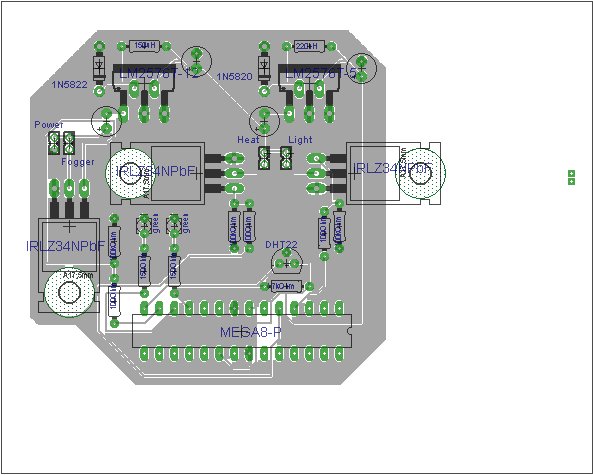

Gast #5136899
Hatte LED Vorwiderstände über Webseite berechnen lassen ohne ins
Datenblatt zu schaun. Nachdem ich im Datenblatt gesucht hab werden
150Ohm  vorgeschlagen.
Auch mit EAGLE kein Meisterwerk, aber hier der Versuch.
Danke für die Anregungen bisher.
Gast #5136967
Kein Mensch brauch 20mA für 'ne Anzeigen-LED! Und auch keine Webseite
zum Berechnen :-).
Irgendwas zwischen 1mA und 10mA ist ausreichend - oder soll die Anzeige
auch in hellstem Sonnenlicht noch gut sichtbar sein - der hast du
uralte, ausgeschlachtete LEDs aus der Zeit lange vor dem 1.
(Golf-)Krieg?
Ansonsten:
Ja, das ist mit den Bauteilen machbar. Ob der Sensor den R7 benötigt,
konnte ich im Datenblatt nicht ausmachen, wenn nicht: schaden tut er
auch nicht.
Ja, aber da es wohl dein erster Versuch ist, sei dir Nachsicht gegönnt.
Man sollte die Kreise um die Pins noch ausblenden und wenn du z.B. die
Fets 90° nach rechts und dann noch horizontal gespiegelt hättest, wäre
es fast übersichtlich geworden :-).
Tipps:
- für VCC gibt es auch Symbole, ideal, wenn die nach oben zeigen.
- Pull-Widerstände sehen besser aus, wenn sie senkrecht angeordnet sind
- GND-Symbole hast du verwendet, es wird übersichtlicher, wenn sie nach
unten zeigen.
Gast #5137278
Blödsinn! Ich habe Dir gestern den Vorwiderstand vorgerechnet, was ist
so schwierig daran?
Ich hätte hier noch einige MV5054 im Fach, unter 20mA sieht man die kaum
leuchten.
> Und auch keine Webseite zum Berechnen :-).
Wohl wahr, das zeugt davon, dass einfachste Grundlagen fehlen.
Ich finde den Thread nicht wieder, wo mir der Einkauf aktueller grüner
LEDs nahegelegt wurde. Habe ich neulich bekommen, mit 7k5 am Arduino =
0,3mA geben die eine richtig gut erkennbare Kontrollampe her!
Bei der Gelegenheit ein paar Rote vom Chinesen mitgenommen, die machen
gefühlt bei 1,5mA mehr Licht als meine älteren HLMP-3750 bei 10mA.
Gast #5138259
> so schwierig daran?
Deswegen darf ich ihn nichtmehr überprüfen? Und bei einer LED die im
Datenblatt mit 25mA angegeben ist, 25mA als Rechengrundlage nehmen?
Besonders wenn Sie dann angeben bei manchen sei es notwendig?
> leuchten.
Dann zeugt das Nutzen von Taschenrechnern davon, dass man nicht rechnen
kann? Das nutzen von Design- und Simulationstools davon nicht Zeichnen
und Abschätzen zu können?
Das Ohmische Gesetz ist mir durchaus bekannt, danke der Nachfrage.
Hubert G. schrieb:
> Die Anordnung von C1 und C3 solltest du noch mal überdenken.
Vielen Dank!
