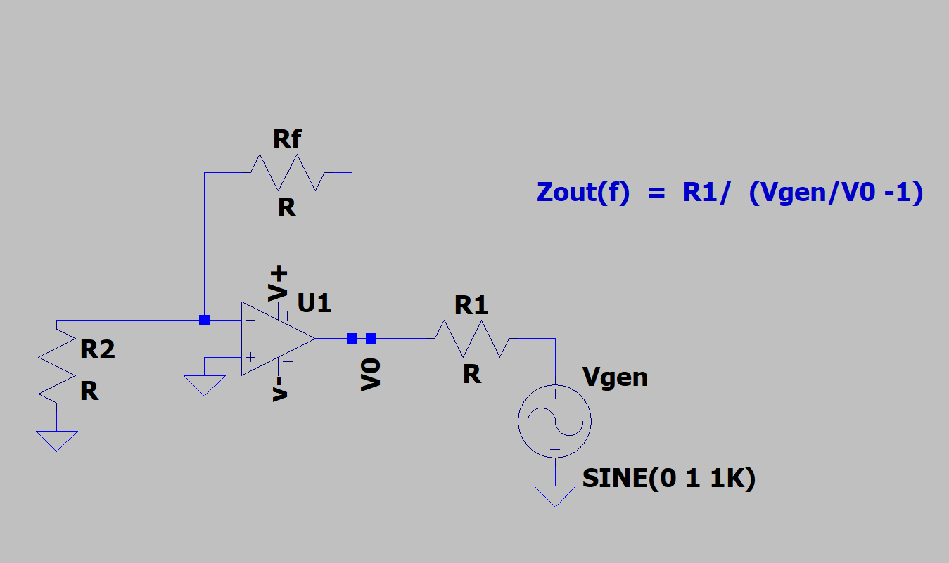

Wenn ich die interne Ausgangsimpedanz messtechnisch erfassen wollen
würde, könnte ich dann wie folgt vorgehen:
Die Eingänge werden zusammengeschaltet und mit einem sagen wir mal 1k
Widerstand gegen Masse geschaltet.
Rückführung ist vorhanden um mehrere Verstärkungen durchzuprobieren.
Mit einem Funktionsgenerator, dazu in Reihe geschaltet einen Widerstand
treibe ich den AUSGANG des OP's. Dann messe ich die Ausgangsspannung
gegen Masse. Durch Spannungsteiler von Ausgangsspannung und angelegte
Spannung(FG) und bekannter Serienwiderstand könnte ich ja meine interne
Ausgangsimpedanz abhängig der Frequenz bestimmen.
Ist das richtig?

Gast #6164570
> Ist das richtig?
Der Opamp wird in die Sättigung gehen, wegen der Offset Spannung.
Du musst also bei DC für Verstärkung 1 sorgen, und bei AC für eine
möglichst hohe Verstärkung, damit die Gegenkopplung nicht reinpfuscht.
Also z.B. eine nichtinvertierende Schaltung mit einem R-C von 100 Ohm
und 1 mF zwischen Masse und - Eingang, und 1Meg zwischen Ausgang und -
Eingang.
Der + Eingang liegt auf Masse.
Dann kannst du mit dem Funktionsgenerator den Ausgangswiderstand
messen.
Noch eine Bemerkung:
Im normalen Betrieb erscheint ein ohmscher Ausgangswiderstand wie ein
Kondensator, weil die Schleifenverstärkung mit der Frequenz abnimmt.
#6164571

Gast #6164618
Eher nicht, da im Fall mit Gegenkopplung Rout praktisch keine Rolle
spielt.
Der Open-Loop Rout ist aber bei kapazitiver Belastung für die Stabilität
wichtig.
Den Closed-Loop Rout kannst du praktisch auch nur schwer messen.

Wenn ich eine Verstaerkung einbaue, wie in dem Bild zu sehen. Schleicht
sich durch den Pfad von der Rueckfuehrung kein Fehler ein? Denn da wird
vom Funktionsgenerator doch auch ein Strom richtung Masse fliessen ?!
