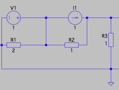

quelle schrieb:
> Kann ich mit
> LTspice den Innenwiderstand anzeigen lassen?
du kannst die "DC small signal transfer funciton" berechnen lassen, das
gibt die Impendazen mit aus.
quelle schrieb:
> Also ich habe als Innenwiderstand 1Ω. Der sich
> aus (R2+R3)||R1 zusammensetzt, Stimmt das?
Der Ausgang der Schaltung ist rechts, oder?
Sollte R1 nicht durch die parallelliegende Spannungsquelle
kurzgeschlossen sein?

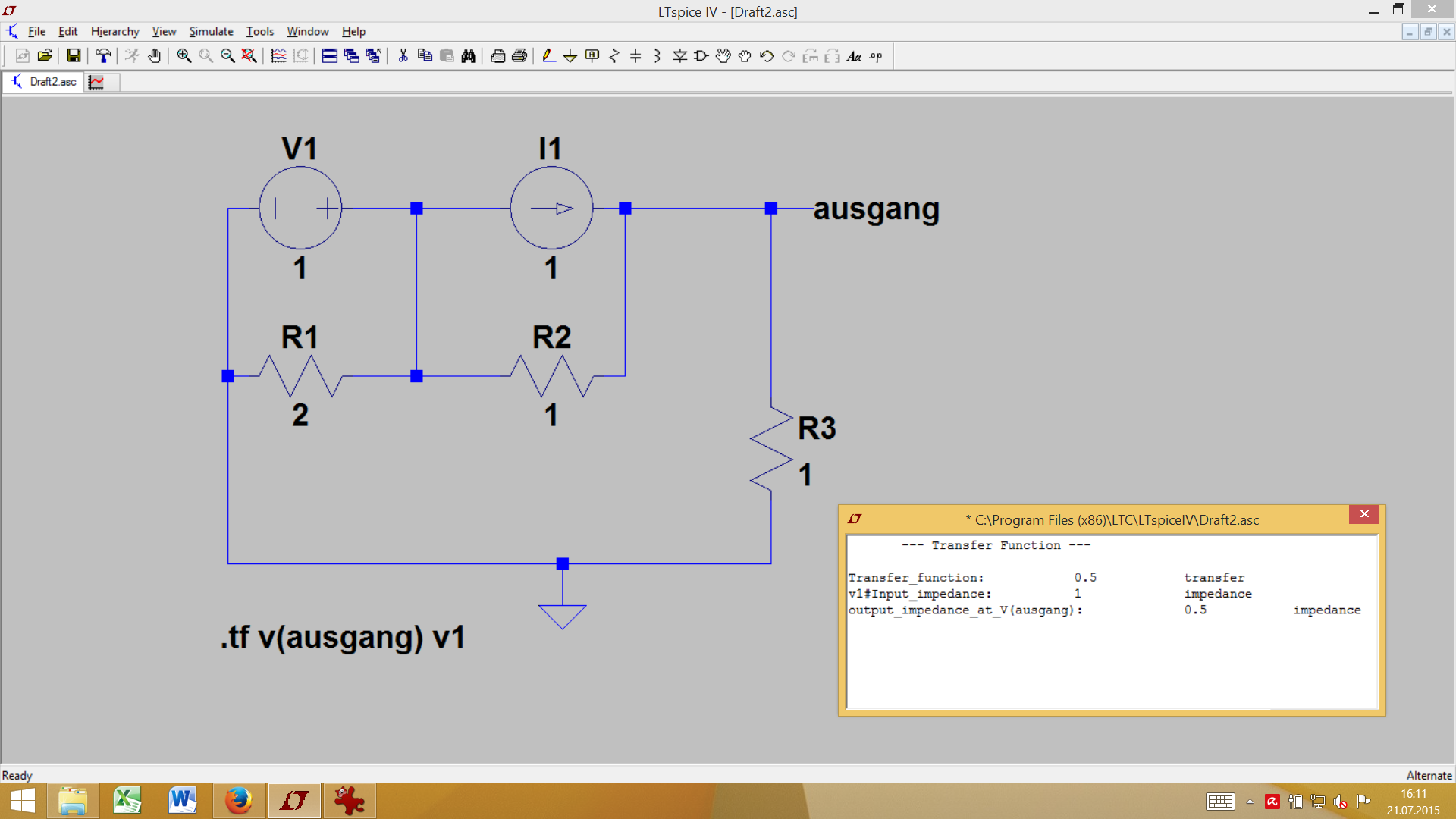

quelle schrieb:
> Im Anhang die Schaltung. Also ich habe als Innenwiderstand 1Ω. Der sich
Ich nicht. Ich kriege für R3+R2 = 2 Ohm heraus. R1 ist durch die
Spannungsquelle V1 kurzgeschlossen.
Gast #4205958
quelle schrieb:
> Da bin ich mir nicht sicher
Solltest du aber ;-)
Bei der Bestimmung des Innenwiderstands setzt man die Quellen auf Null,
aus der Spannungsquelle wird also ein Kurzschluss. R1 spielt daher keine
Rolle.
R2 und R3 sind vom Ausgang her gesehen parallel (sofern der Ausgang an
den Klemmen rechts ist). LTSpice kommt zum selben Ergebnis.

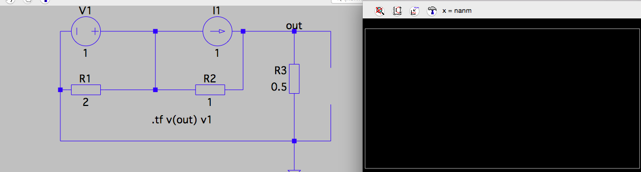

Danke dir, ich kriege das nicht hin. Ist das Ergebnis in der Error log
zu sehen? Bei mir nicht! Muss ich auser von diesem Befehl noch eine
Transienten Analyse oder sonstwas machen? Wenn ich simuliere kriege ich
nur ein schwarzes Fenster.
Gast #4206383
zeig einen Screenshot, damit man sich unter dem schwarzen Fenster was
vorstellen kann. Und wenn die Simu nicht klappt, steht vielleicht im
log, was das Problem war.
Beim Befehl muss man nach ".tf" erst den gewünschten Ausgang, dann die
Quelle angeben. Ich habe dem Ausgang bei mir den Namen "Ausgang" gegeben
(indem ich ein entsprechendes Label dort platziert habe).
Bei dir heißt das Netz, das du als Ausgang betrachtest, wahrscheinlich
anders. Wenn du mit der Maus drüber gehst, siehst du seinen Namen (z.B.
"n003"). Du musst das Simulationskommando auf den Namen deines
Augangsnetzes anpassen (also z.B. ".tf v(n003) v1").
Gast #4206536
sieht eigentlich alles gut aus (bis auf das Ergebnis).
Ich habe dir mal meine LTSpice-Datei angehängt, die in meinem System
funktioniert. Probier sie doch mal auf deinem System aus. Damit sollten
wir zumindest rauskriegen, ob deine Simulation die Probleme macht oder
ob dein System sich bei der Ausgabe querstellt.

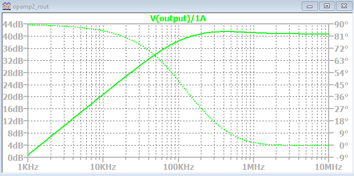

Danke, ich kriege dann im Graf aber als output impedace 333mOhm
angezeigt. Was von den 0,5Ω Ri weit entfernt ist.
Eine Log mit dem genauen Wert gibts nicht?

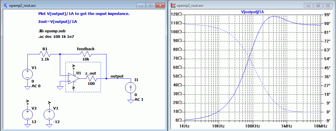

#5850488
Helmut S. schrieb:
> Das wäre die 2. Methode um Rout zu bestimmen.
> Man gibt auf den Ausgang 1A in der .AC Analyse. Die Ausgangsspannung
> entspricht dann der Impedanz.
ich habe mir den Thread mal durchgelesen ..
den letzten Beitrag von Helmut kann ich nachvollziehen,
aber wie bekommt man auf die y-Achse den Widerstand ?
Bei mir sieht es aus wie auf dem angefügten Screenshot.
Viele Grüße
Harry
