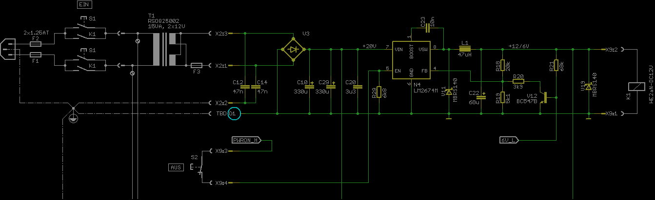

moin, moin,
kaum reicht ein Steckernetzteil nicht mehr, schon gehen die Probleme
los. Weil, wenn man schon selber baut, könnte man ja noch dieses und
jenes realisieren... Ich hoffe, ich bin hier richtig zwecks
Gefahrenabwehr ;)
1.) Ringkerntrafos haben ja eine ziemlich hohe Koppelkapazität zwischen
Primär und Sekundär und werden deshalb gern mit Schirmwicklung gebaut.
Könnte man nicht mit 2 Kondensatoren (C12 und C14 im Bild) ungefähr das
gleiche erreichen?
2.) Trafos sollen ja sekundärseitig abgesichert werden (F3). Meine
Schaltung ist eine klassische Schützsteuerung mit Ein- und Aus-Taster,
nur mit dem Schütz/Relais hinter dem Trafo und ein wenig Elektronik
dazu. Hier würde das Relais bei einem Kurzschluss zwangsläufig
abschalten -- besser geht's doch garnicht? Für den Notfall hat der Trafo
auch noch einen eingebauten Temperaturschalter; allein deshalb sollte F3
doch überflüssig sein? Dass ein uC die Sekundärspannung überwacht und
das Relais abschalten kann, kommt noch dazu. Darf ich die Sicherung
bitte weg lassen?
3.) Bei Trafos aus dem Standardprogramm gibt's ja meistens 2 "gleiche"
Sekundärwicklungen. Wie gleich sind die wirklich bzw. wie hoch werden
die Verluste durch Ausgleichsströme bei Parallelschaltung? Gibt's da
Erfahrungswerte?
Bonusfrage: Gibt es einen empfehlenswerten Trafohersteller für
Bastler-Spezial-Einzelanfertigung?

gnd3 schrieb:
> 1.) ...
Nein. Man will mit der Schirmwicklung entkoppeln, nicht extra
zusätzlich was einkoppeln.
Wer sagt das?
> 3.)...
Du kannst sie problemlos parallelschalten, denn diese Wicklungen sind
meist auch parallel gewickelt...
> für Bastler-Spezial-Einzelanfertigung?
Gerade reicht dir ein Standard Steckernetzteil nicht mehr und jetzt
willst du schon einen eigenen Trafo wickeln lassen? Warum das?

#3395186
In Ruhe überlegen nutzt da sicher mehr .-)
> gleiche erreichen?
Wie Lothar schon sagte, NEIN.
> 2.) Darf ich die Sicherung
> bitte weg lassen?
Ist letzltich Geschmackssache bzw. kommt auf den konkreten Trafo an.
Wenn der Temperaturschalter Deines Trafos nicht für einmalige Auslösung
(Thermo-Lot) ausgelgt ist, sondern PTC: Ja, kannst du ggfs. weglassen.
Wenn nicht PTC: Dann mußt du ggfs. den Trafo nach jedem KLurzschluss
tauschen -- ob da F3 nicht günstiger ist?
> Erfahrungswerte?
Ein wesentlicher Erfahrungswert: Wenn man sowieso vorhat nur eine
Spannung zu nutzen, wählt man gleich eine Trafo mit nur einer
Sekundärwicklung.
ja. Empfehlung ist abhängig davon was bei dir das "Spezielle" ist.
Ich benötige z.B. spezielle Trafos die mit 12kV AC 1 Minute geprüft
werden.
Dei gibt es nicht überall von der Stange.
Für den 0815-Bastler: entweder den nächstgelegenen Trafo-Normwert bei
RS, Reicheslt, Pollin kaufen.
Oder bei Herstellern wie z.B. Michael Riedel schauen und fertigen
lassen.

#3395481
gnd3 schrieb:
> (die Fragen waren ja nur aufgekommen,
> weil ich einen aus dem Katalog verwenden wollte).
Manchmal können zwei Trafos billiger sein als einer mit zwei
Spannungen, insbesondere, wenn es sich um Restposten handelt
> Mit geteilter Wicklung und 2 Dioden verlagert man die Verluste in den
> Trafo. Was bei 12V günstiger ist, muss man wohl ausprobieren, aber ich
> glaube, das lohnt nur bei kleineren Spannungen.
12V liegen da sozusagen auf der Kippe. Näheres dazu findet man u.a.
in den DSE-FAQ
> Zusammengefasst mag ich also einen Ringkerntrafo
>  - mit Schirmwicklung
Die braucht man eigentlich nur selten.
>  - mit eingewickeltem PTC
PTC ist da ziemlich unüblich, eher nichtrückstellbare Thermo-
sicherung. Solch eine Sicherung kann man m.E. auch selbst mit
einem Kabelbinder auf dem Trafo befestigen. Dann kann man sie
bei Bedarf selbst austauschen. Eine Austauschsicherung
befestigt man übrigens zweckmäßig innerhalb des Gerätes dicht
neben der aktiven. :-)
>  - mit nur einer Sekundärwicklung
> Eigentlich nichts besonderes, aber ab Lager gibt's sowas
> anscheinend nicht.
Im INet gibts da sogar Anbieter, die Dir für einen solchen Trafo
jede beliebige Sek.Spannung ohne Aufpreis liefern.

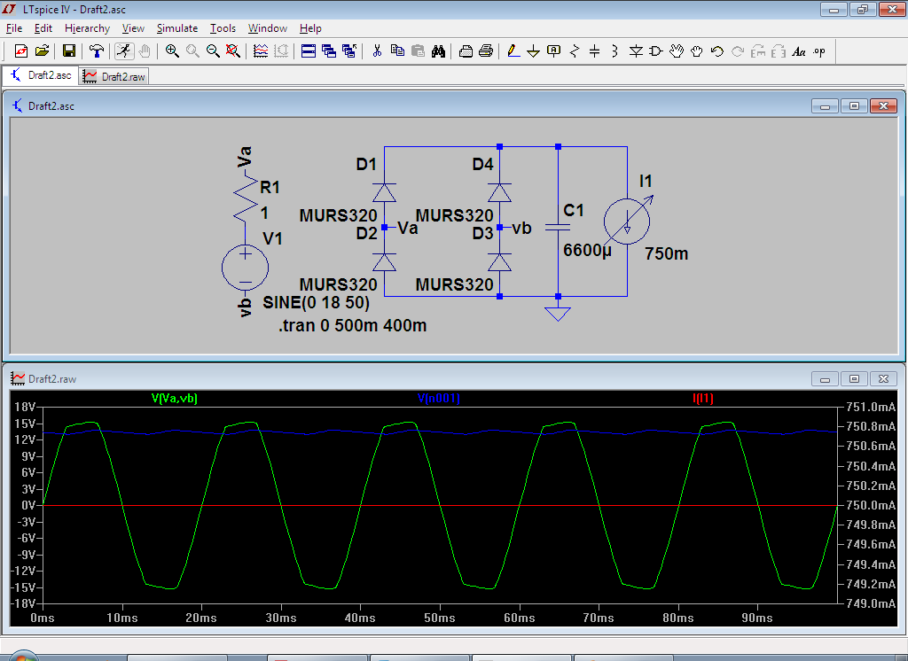

Gast #3396179
Was soll diese Unsinnsschaltung ?
Was braucht man 2 Sicherungen primär ?
Wie soll ein LM2674 aus 12V~ mit schlaffen 660uF gesiebt jemals 12v
erzeugen können ?
Die 15VA des Trafos reichen für 750mA Gleichstrom,
bei der Belastung würden die 660uF Elkos 19V pro Halbwelle verlieren,
die Spannung also jedesmal auf 0V zusammenbrechen.
Bei 6600uF wären es 11.3V aus denen 12V werden sollen.
Nicht mit einem Step Down, der für sich selbst 3V benötigt.
Über die zusätzliche Kapazität von C12 und C14, die Erdung von Masse,
die sinnlose sekundäre Sicherung, wurde schon gesprochen, und wenn man
eine Spule anschliesst, ist eine Freilaufdiode auch nicht schlecht, die
Verpolschutzdiode hält zu wenig aus zumal sie nicht mit einer Sicherung
am Ausgang geschützt ist also den verpolten Verbraucher in die Knie
zwingen müsste wenn sie was bringen soll.
Bei solchen kolossalen Auslegungsfehlern machst du dir Gedanken über die
Details eines Trafos ?
Möglicherweise bist du gar ein Opfer der Horde der Irren die in diesem
Forum im Alkoholrausch ständig was von der "Fausformel" 1000uF/A faseln,
die grundfalsch und absolut blöd und gehirnamputiert bis zum Letzen ist.
http://www.dse-faq.elektronik-kompendium.de/dse-faq.htm#F.9
Gast #3396207
Zum Nachdenken anregen ;) Hauptsächlich sollte sie meine Frage zu
C12/C14 verdeutlichen.
Bei deutschen Steckdosen weiß man ja nie, auf welchem Pin der Strom
rauskommt... Bei Kurzschlüssen gegen PE ist die Chance 50:50, da könnte
ich gleich beide weglassen.
> jemals 12v erzeugen können ?
ich brauche aber nur 160mA
stimmt, einer, der 100% Duty Cycle kann wäre mir lieber; 12VAC sind
etwas knapp. Aber das bringt uns das nur auf die eigentliche Frage nach
einen Sondertrafo zurück.
> wenn man eine Spule anschliesst, ist eine Freilaufdiode
> auch nicht schlecht, die Verpolschutzdiode hält zu wenig aus
die Verpolschutzdiode ist in Wirklichkeit eine Freilaufdiode und die
muss genau die 160mA aushalten. Wir reden doch von V19? Ja, die gehört
direkt an die Relais-Klemmen, aber das geht mechanisch sauschlecht.
> Gedanken über die Details eines Trafos ?
natürlich auch; nur weil man an einer Stelle etwas verbessern kann, muss
man ja den Rest nicht ignorieren.
> die in diesem Forum im Alkoholrausch ständig was von der
> "Fausformel" 1000uF/A faseln, die grundfalsch und absolut
hier im Forum wird man ja schnell zum Opfer :) Außerdem stimmt die
Faustformel für eine bestimmte Spannung recht gut, aber ich mag lieber
mehr Ripple als mehr Verlustleistung.

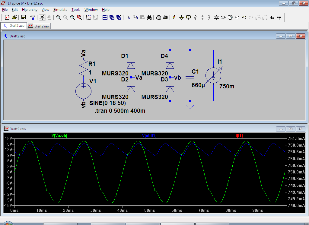

#3396214
Wie das? Die 19V stimmen nicht mal, wenn man die Spannungsdifferenz nach
der Milchmädchenrechnung àla dU = (i / C) * dt berechnet, ergibt 11,3V
an Spannungsverlust. Beachtet man nun, dass der Kondensator auch noch
eine Zeit lang nach dem Sinusmaximum mit einer Spannung von über 12V
geladen wird, ergibt die Simulation einen Spannungeinbruch auf etwa 10V.
Erhöht man die Kapazität nun auf die vorgeschlagenen 6,6mF, liegt das
Spannungsminimum bei 16V.
Aber Du hast recht, 660µF sind zu wenig.

Gast #3396266
Das sieht doch gut aus, laut "netzteil.png" würde ich für 750mA ca.
1200..1500uF einbauen.
Wenn ich einen Standardtrafo nähme, wäre das der RSO825002 von
Sedlbauer. Der hat 2x12V/0.63A und 13.78V Leerlauf. Da würde ich (bei
Parallelschaltung) mit 1.4 Ohm Innenwiderstand rechnen. Damit sieht es
noch etwas günstiger aus.
Aber wie weit kann man so einer Simulation trauen? Solange der Strom
sinusförmig bleibt, sollte das simple Modell Spannungsquelle +
Innenwiderstand genau genug sein. Mit Gleichrichter und Elko stimmt es
für den Kupferanteil immer noch, aber was macht das Eisen?
Für den Hausgebrauch muss wohl eine "gehirnamputierte
Faustformel"(©MaWin) reichen: hinten bleibt noch die halbe
Trafo-Nennleistung übrig.

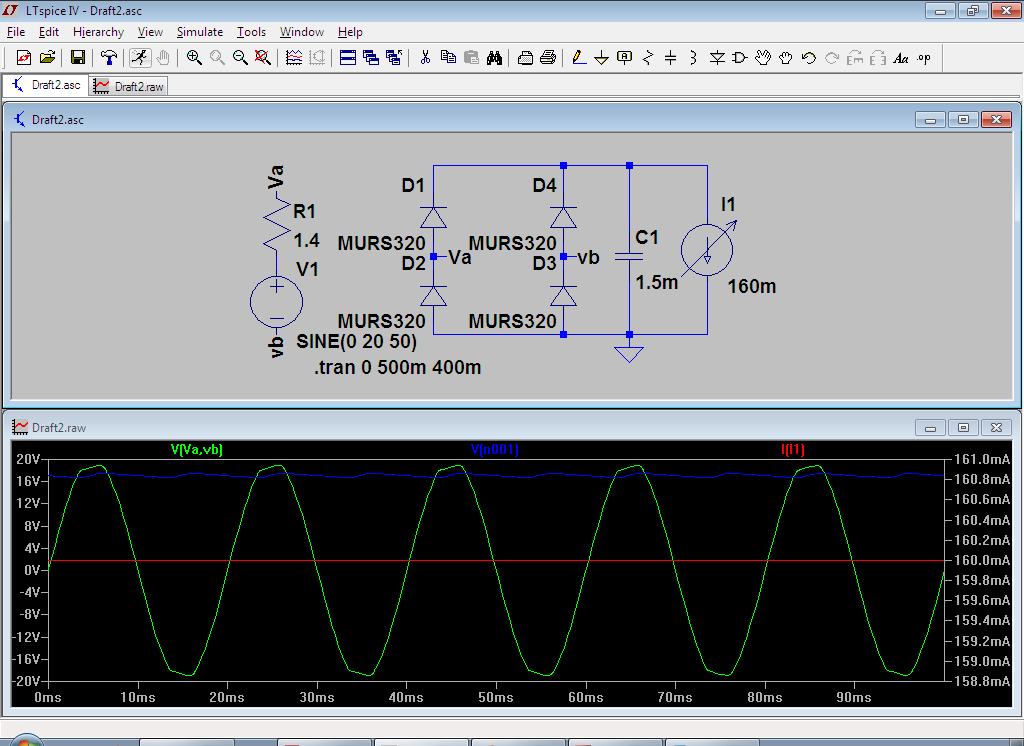

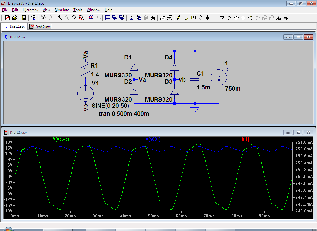

#3396344
Ja, klar, absolut sicher ist so eine Simulation bestimmt nicht. Speziell
wenn man die Schaltung knapp bemisst und dann auf die Simulation
vertraut, weil es sich eben gerade ausgeht, da wäre ich vorsichtig.
Da ich die Simulation noch offen habe, anbei da Bild mit deinen Werten.
Grundsätzlich scheint es zu reichen, bleibt aber die Frage offen, ob dem
Regler ~1V an Dropout-Spannung genügt. Jedoch mit der zulässigen
Netzspannungsschwankung von -10% wird es dann kritisch. Bei den
geforderten 160mA sieht es deutlich besser aus.
Gast #3396372
Danke für die Forschungsarbeit! Es reicht also locker. Man sollte auch
berücksichtigen, dass selbst mit 2 Volt Ripple hinter dem 12V-Regler
das Relais noch anziehen würde. Hauptsache, der Regler spinnt dann
nicht.
