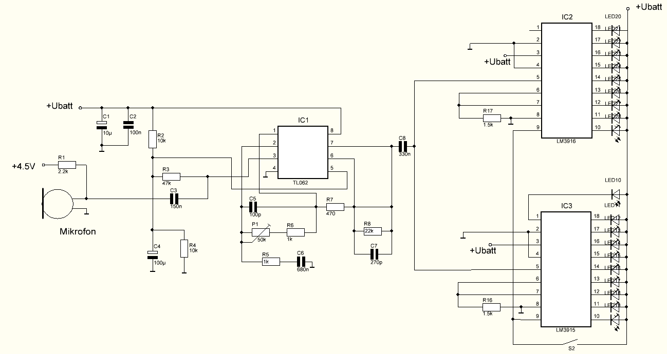

Ich möchte eine Lärmampel realisieren.
Momentan verwende ich dieses Mikrofon:
(http://www.conrad.at/ce/de/product/302104/?insert=62&insertNoDeeplink&productname=Elektret-Mikrofonkapsel-MCE-101-Betriebsspannung1-10-VDC-Empfindlichkeit-46-dB-Frequenzbereich50-12-000-Hz)
Betriebsspannung für das Mikrofon beträgt: 1-10V
Stromaufnahme: max. 0.5mA
Als Mikrofonvorverstärker verwende ich diese Schaltung:
+Ubatt: 12V
Stromaufnahme: max. 450mA
(http://www.hifi-forum.de/bild/schaltplan-mikrofonvorverstarker-elv_27387.html)
und dies kombiniere ich dann mit den 2 ICs(LM3915 und LM3916) und als
Ausgabe dienen 19 LEDs (6 grüne, 7 gelbe und 6 rote LEDs):
Schaltung ist im Anhang
(Firma: matzetronics)

Im Datenblatt des LM3915 sind ab Fig. 17 Gleichrichter für das
Audiosignal beschrieben, lies dir das nochmal durch, das fehlt hier
nämlich. Im anderen Thread ist das drin:
Beitrag "Mikrofonverstärker für VU-Meter"
Die Schaltung hier hat noch einen Fehler, die 2te Stufe geht so nicht,
denn du hast ja R8 und C7 überbrückt. Ersetze diese Stufe durch den o.a.
Aktivgleichrichter und es sollte funktionieren. Ersetze auch das
Levelpoti P1 durch etwas hochohmigeres (220k-470k), damit du aus der
ersten Stufe mehr Verstärkung bekommst.
Deine Schaltung kann so nicht funktionieren, denn der TL062 kann nicht
mit dem Ausgang auf Masse kommen, wenn er nicht mit einer negativen
Spannung versorgt wird. Du brauchst also noch z.B. -5V an V- vom
unsäglichen TL062.
Das steht so auch in allen Schaltungen, die du abgemalt hast, warum hast
du das ignoriert ?
C8 ist auch ziemlich ungünstiug, denn damit kommt keinerlei
Gleichspannung an die Anzeige, die Nullage ist also beliebig was
natürlich keine ordentliche Anzeige erlaubt. Mindestens ein Widerstand
nach Masse wäre nötig. Allerdings führt auch das zu merkwürdigen
Effekten, weil deine Eingangsspannung nicht gleichgerichtet ist.
Sowohl den LM3916 als auch den LM3915 dieselben Spannungsbereiche
anzeigen zu lassen ist ebenfalls ungeschickt, denn du willst sicher die
10 LEDs des LM3016 erst leuchten lassen, wenn die 10 LEDs des LM3915
alle leuchten. Ist es wirklich so schwer, eine Schaltung aus dem
Datenblatt unfallfrei abzuzeichnen ?
