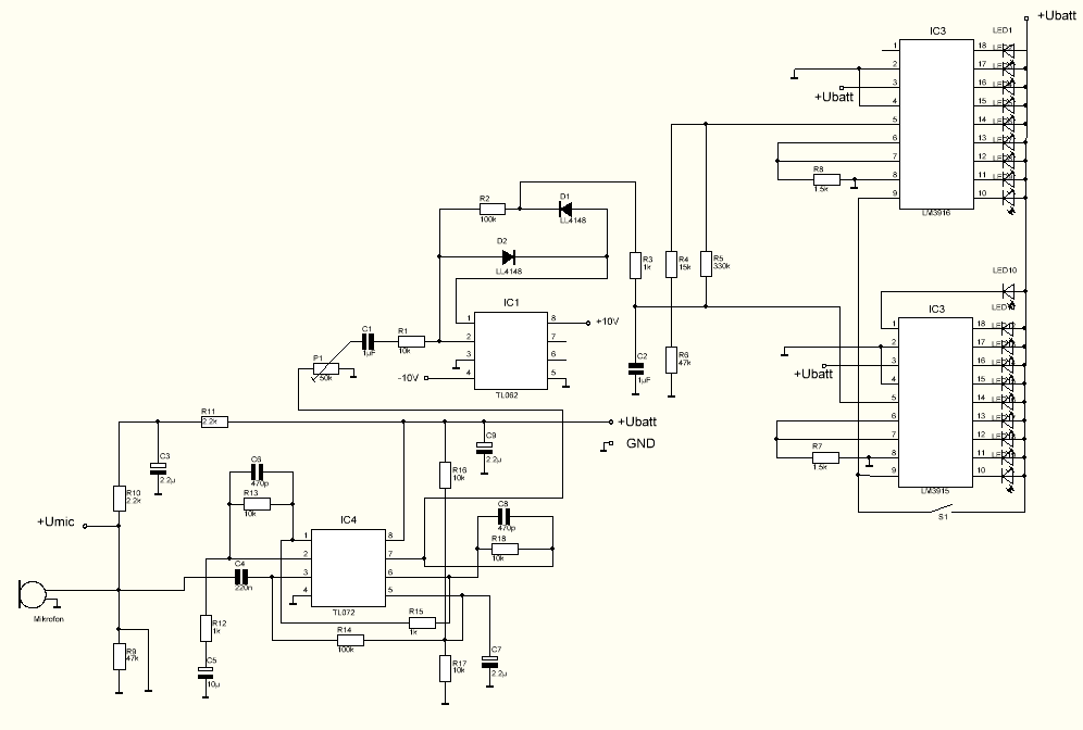

Also... ich habe jetzt dieses Mikrophon:
http://www.reichelt.de/?;ACTION=3;LA=4;GROUP=IA2;GROUPID=3604;ARTICLE=35461;START=0;SORT=artnr;OFFSET=16;SID=15B3jcnNS4AQ8AABL2IaM0029b9bf4fe5dd5bf26eca003f523b3b
, den o.g. Vorverstärker:
http://www.elv-downloads.de/service/manuals/19986_SMD_Mikrofonvorverstaerker/SMD-Mikrofonvorverstaerker_KM.pdf
und das o.g. VU-Meter:
http://www.elv-downloads.de/service/manuals/VU19/47486-VU-Meter-VU19.pdf
in Betrieb.
Das ganze war gedacht als Standalone-Lösung, also damit ich es nicht per
Chinch an die Stereoanlage anschließen muss, sondern es einfach auf die
Umgebungsgeräusche reagiert. Leider verhält es sich wie folgt: Auf Musik
reagiert es kaum, wenn überhaupt 1 LED Unterschied...
Klatscht man jedoch tut sich da schon mehr. Auch wenn man auf das
Mikrophon pustet funktionierts. Wenn man die Empfindlichkeit des
VU-Meters hochdreht, gehen mehr LEDs an, allerdings auch schon wenn
alles leise ist.
Meine Überlegungen gehen dahin:
- Verstärkung des Mikrophon-Vorverstärkers erhöhen. Ich habe mal
testhalber Die Widerstände R5 und R10(beide vorher 1k) durch 680Ohm
ersetzt. Rechnerich komme ich dann auf eine Verstärkung von 230,97
anstatt 110. Leider tut sich nicht viel mehr... Wo finde ich denn in dem
Datenblatt vom TL072 mal die Angabe, wie weit ich mit der Verstärkung
maximal gehen kann?
- Mein Mikrophon ist Murks?
- Der tantal-Kondensator am Ausgang des Vorverstärkers(10µF) filtert mir
die falschen Frequenzen raus?
- Am Eingang des VU-Meters gibts noch einen Koppelkondensator...diesmal
nicht Tantal und nur 1µF... Soll ich mal einen von den beiden
überbrücken? Nicht dass einer mir einen Frequenzbereich rausfiltert und
der andere den übrig gebliebenen...
Währe nett, wenn ihr mir helfen könntet, da das Ganze ein
GEburtstagsgeschenk werden soll. Bin in Analogtechnik(leider, noch) eine
Niete. Ich geh jetzt nochmal bei Wikipedia den
Hochpass/Tiefpass/Bandpass angucken...
LG, Björn
>maximal gehen kann?
Es gibt ein GBW (gain bandwidth product), dass dir sagt, vieviel
Verstärkung bei welcher Frequenz maximal möglich ist. Wenn da z.B. 4MHz
steht, dann kannst du eine Frequenz von 20kHz um 200 verstärken, eine
mit 2kHz um 2000 (mit 3dB Dämpfung).
Also, rund 200 pro Stufe sollte möglich sein beim TL072 - auf HiFi kommt
es ja nicht unbedingt an.
Hänge doch einfach mal einen Kopfhörer (ev. noch mit einem 100 Ohm
Vorwiderstand zum Schutz des VV) direkt an den VV an. Dann kannst du
hören, was dein Mikro aufnimmt - wenn schon kein Scope zur Verfügung
steht.
Bei den hohen Verstärkung gibt es aber noch andere Probleme:
-du fängst dir Brumm ein und/oder
-der VV könnte schwingen.
Für den Betrieb eines Elektret-Mikes mit zwei Anschlüssen muss die
Brücke BR1 im VV gesteckt sein.
Hast du irgendwo noch so einen Kleinlautsprecher rumliegen? Probiere den
mal als Mikro - ohne BR1 natürlich.
Glaub ich zunächst mal (noch) nicht. Höchstens defekt - mehr als 10V
nehmen die Elektret übel.
Ich sehe da zwar nur 2,2µF aber auch das ist bei min. 10k
Eingangswiderstand kein Problem.
Der 1µF hebt nur die untere Grenzfrequenz etwas an (auf 17 Hz).

So Leute...nachdem ich den ganzen Tag experimentiert habe, habe ich
festgestellt, dass ich was überlesen habe schäm . Nämlich die Tabelle
1. Da steht bei dem 2-poligen Elektret-Mikrophon, dass man R3 unbestückt
lassen soll... grml. Jetzt ist es leider schon zu spät, um in die
Werkstatt zu gehen, aber morgen wird das direkt getestet. Bericht folgt
Sorry für meine Dämlichkeit, falls es dann funktioniert...
Bin im Moment etwas konzentrationsschwach da ich eine Chemotherapie
hinter mir habe. Das ist aber nicht euer Problem. Der Tumor wird laut
Ärzten auch komplett verschwinden, also macht euch keine zu großen
Sorgen um mich. Wie gesagt, danke schonmal für eure Hilfe, und ich werde
berichten!
OP #1048333
Also- das funktioniert schon wesentlich besser! Wenn man es in einer
Disco aufstellt ist es bestimmt optimal... Für Zimmerlautstärke würde
ich mir noch ein wenig mehr Ausschlag wünschen. Mal sehen, bis
Donnerstag hab ich ja noch Zeit ;-)
Aber schon brauchbar.

Wurde diese Schaltung mit dem Mikrofon, dann mit dem
Mikrofonvorverstärker
(http://www.elv-downloads.de/service/manuals/19986_SMD_Mikrofonvorverstaerker/SMD-Mikrofonvorverstaerker_KM.pdf)
und dann direkt auf die VU-Meter Schaltung
(http://www.elv-downloads.de/service/manuals/VU19/47486-VU-Meter-VU19.pdf)
verbunden?
Bzw. wir der TL062 überhaupt benötigt, da ja schon der TL072 das Signal
verstärkt?

Jo, der 062 ist hier der Aktivgleichrichter. Du könntest aber die andere
Hälfte des 062 als Mikrofonverstärker nehmen, dann ist der 072
überflüssig. Mit einer Verstärkung von 100-300fach sollte das klappen.
Ist zwar nicht so wichtig, aber wie um Himmels Willen bist du denn auf
diesen Thread gekommen - von 2008?

Wie würde das dann im Schaltplan ausschauen?
(Firma: matzetronics) #3404790
So wie die Schaltung rund um Pin 1-3 des TL072 (R16 und R17 nicht
vergessen) bei R15 gehts dann zum Levelpoti P1.
Die einzige Frage, die du klären musst, ob du dir die negative
Versorgungsspannung des 062 tatsächlich antun willst. Wenn ja,
vereinfacht sich die Schaltung des Mikroverstärkers ein wenig:
http://www.elektronik-kompendium.de/public/schaerer/opa2.htm
Bild 10 ist ein Beispiel. Bild 9 ist auch gut, hier kannst du den
gesamten Offsetabgleich Kram einfach weglassen.
