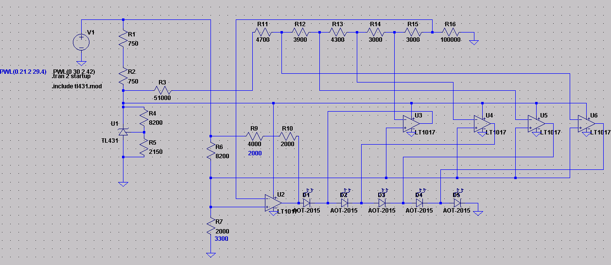

ich hänge bei der Planung einer Schaltung fest.
Ich möchte für einen 6S LiPo Akku eine Ladestandsanzeige bauen. Im
Grunde soll diese Schaltung die selbe Funktion wie der LM3914 haben,
jedoch sollen die LEDs nicht in linearen Schritten angesteuert werden,
sondern der Entladekurve einer LiPo angepasst.
Wie kann ich das realisieren?
Gast #4758617
Mit einem passenden ausgelegten Spannungsteiler für die Vergleichswerte
der Komparatorstufen, jedenfalls wenn du es analog aufbauen möchtest.
Falls du lieber einen µC verwenden möchtest - und das vermute ich mal
auf Grund des Unterforums, in dem du deine Frage stellst - nimmst du
einen µC mit ADC und kannst mit dem Messwert dann eine Tabelle mit den
Schwellwerten abklappern, die du vorher hinterlegt hast.

Edgar schrieb:
> möchte das ganze analog aufbauen.
Dann bietet dir das Blockschaltbild vom LM3914 (S.8 im Datenblatt) doch
schon mal einen Überblick über die zu realisierenden Funktionen. Mit
4-fach Komparatoren hält sich der Aufwand noch in Grenzen.
